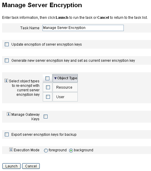

管理服务器加密
Identity Manager 服务器加密功能允许您创建新的 3DES 服务器加密密钥,然后使用 3DES 或 PKCS#5 加密对这些密钥进行加密,如下图中所示。只有具备“安全管理员”权能的用户才可以运行“管理服务器加密”任务(该任务可从服务器任务选项卡访问)。
图 10-1 管理服务器加密任务
“管理服务器加密”任务
选择 Run Tasks,然后从列表中选择 "Manage Server Encryption",为此任务配置以下信息:
