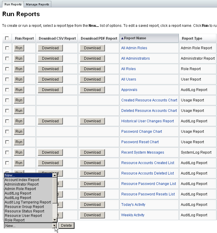

可以从 "Run Reports" 页执行大多数与报告相关的活动,使用该页您可以完成以下报告活动:
要查看该页,请在菜单栏中选择 Reports。将出现 Run Reports 页,其中显示可用报告的列表。
默认情况下,除非通过选择针对其运行报告的一个或多个组织来覆盖以下报告,否则将在登录管理员控制的组织集上运行这些报告。
图 7-1 显示 "Run Reports" 页的示例。
图 7-1 "Run Reports" 选项

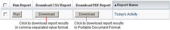

下载报告数据
从 "Run Reports" 页,在以下任一列中单击 Download:

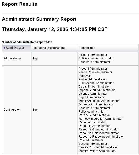

如下图所示,管理员报告列出了 Identity Manager 管理员、管理员管理的组织以及其分配的权能和管理员角色。
图 7-3 管理员摘要报告
管理员摘要报告输出

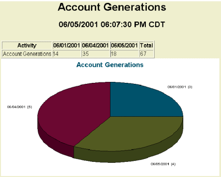

使用情况报告图表
在下图中,上方的表格显示报告包含的事件。下方的图表以图形形式显示相同的信息。将鼠标指针移至饼图任一部分之上时,即会显示该部分的值。
图 7-4 使用情况报告(生成的用户帐户)
饼图显示帐户生成报告输出。
可以对饼图的各部分进行操作以突出显示它们。右键单击并按住某个数据片,然后将其拖离饼图中心,以与其他数据片分开显示。您可以对饼图的一个或多个部分执行此操作。对于大多数控制,请单击中心附近的数据片,以便允许您将其拖到与其余数据片相距更远的位置。
也可以旋转饼图以获得所需的视图。单击并按住饼图边缘附近,然后将鼠标移向右侧或左侧来旋转视图。

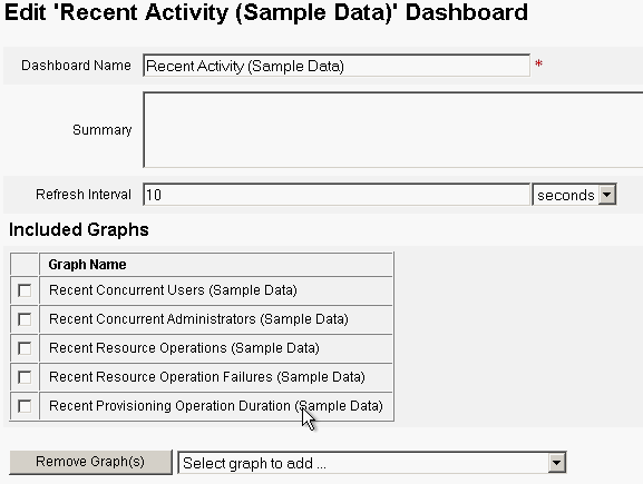

编辑面板
使用创建面板中描述的步骤编辑面板(除选择 "New" 外),选择要修改的面板并编辑以下属性:
图 7-5 说明了样例面板编辑页。
图 7-5 编辑面板
编辑面板

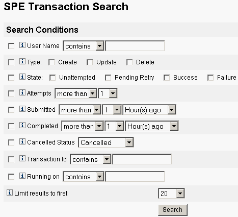

    图 7-6
    指定搜索条件以搜索事务
    搜索事务
