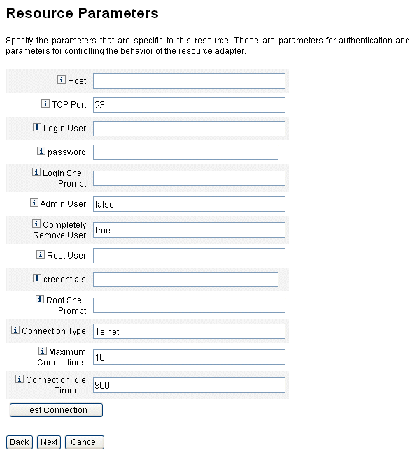

  5. 单击 Next 开始定义资源。"Resource Wizard" 步骤和页面按以下顺序显示:
    • 资源参数 - 设置用于控制验证和资源适配器行为的特定于资源的参数。输入参数,然后单击 Test Connection,以确保连接有效。在确认连接有效后,单击 Next 设置帐户属性。图 4-1 显示了 "Resource Parameters" 页。
    • 图 4-1 Resource Wizard:资源参数

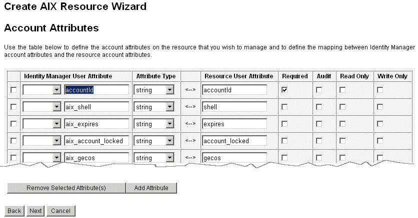

    • 帐户属性(模式映射)- 将 Identity Manager 帐户属性映射到资源帐户属性。
      要添加属性,请单击 Add Attribute。选择一个或多个属性,然后单击 Delete Selected Attributes 从模式映射中删除属性。完成后,单击 Next 设置身份模板。
      图 4-2 显示了 "Resource Wizard" 中的 "Account Attributes" 页。
      图 4-2 Resource Wizard:Account Attributes(模式映射)
      模式映射将 Identity Manager 帐户属性映射到资源帐户属性。

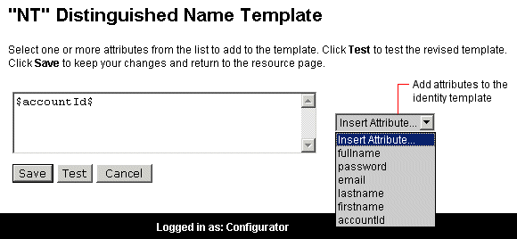

    • 身份模板 - 定义用户的帐户名称语法。此功能对分层结构的名称空间尤其重要。
      从 "Insert Attributes" 列表中选择属性。要从模板中删除属性,请在列表中单击,然后从信息串中删除一个或多个项目。删除属性名称以及前导和后续的 $(美元符号)字符。
      图 4-3 资源向导:身份模板
      身份模板定义用户的帐户名语法。

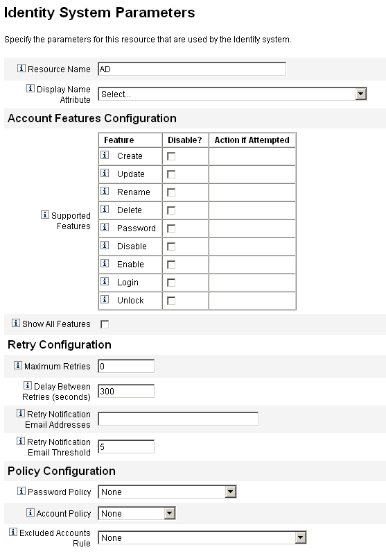

    • Identity System 参数 - 为资源设置 Identity Manager 参数,包括重试和策略配置,如图 4-4 中所示。
    • 图 4-4 资源向导:Identity 系统参数
      使用 Identity Manager 的
使用 Next 和 Back 在页间移动。完成所有选择后,单击 Save 以保存该资源,并返回至列表页。

使用帐户属性
Identity Manager 资源使用模式映射定义来自外部资源的属性(资源帐户属性)的名称和类型;然后它们将上述属性映射到标准 Identity Manager 帐户属性。通过建立模式映射(在 "Resource Wizard" 的 "Account Attributes" 页上),可以:
要访问这些值,请从资源列表中选择资源,然后从 "Resource Actions" 列表中选择 Edit Resource Schema。
模式映射的左列(标题为 "Identity system User Attribute")包含 Identity Manager 帐户属性的名称,这些名称由 Identity Manager 的管理员界面和用户界面中使用的表单所引用。模式映射的右列(标题为 "Resource User Attribute")包含来自外部源的属性名称。
通过定义 Identity System 属性名称,来自不同资源的属性可以用公共名称定义。例如,在 Active Directory 资源上,Identity Manager 中的 lastname 属性被映射到 Active Directory 资源属性 sn;在 GroupWise 上,fullname 属性可以被映射到 GroupWise 属性 Surname。这样,管理员仅需要填写一次 lastname 的值;当保存用户后,该值将传递给具有不同名称的资源。

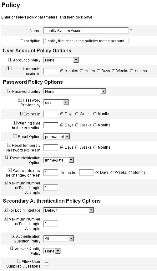

全局资源策略
可以在资源的全局资源策略中编辑属性。在 "Edit Global Resource Policy Attributes" 页中,可以编辑以下策略属性:
必须单击 Save 才能保存对策略所做的更改。

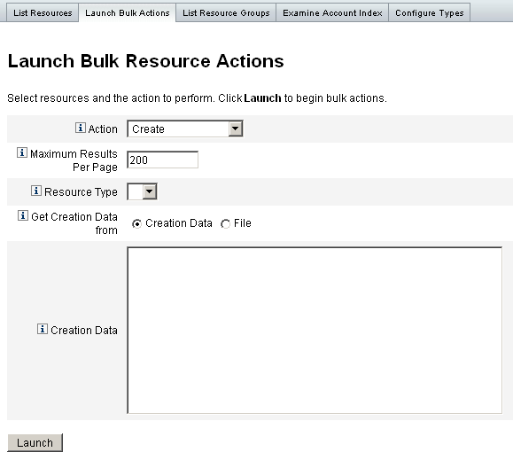

批量资源操作
通过使用 CSV 格式的文件或通过创建或指定应用于操作的数据可以对资源执行批量操作。
图 4-5 显示了使用创建操作的批量操作的启动页。
图 4-5 "Launch Bulk Resource Actions" 页
从 CSV 格式的文件或通过指定创建数据来启动批量资源操作。
用于批量资源操作的选项取决于为此操作选择的操作。可以指定应用于此操作的单个操作或选择 From Action List 以指定多个操作。
单击 Launch 以启动操作,该操作将作为后台任务运行。

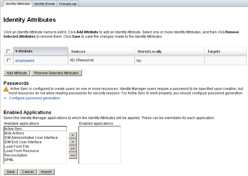

ChangeLog 功能要求先配置身份属性再配置 ChangeLog。
注
完成配置身份属性和事件一节中所述的步骤可以满足这些要求。

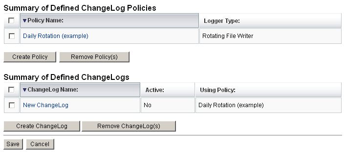

可以通过创建 ChangeLog 策略和 ChangeLog 来配置 ChangeLog。每个 ChangeLog 都必须具有相关的 ChangeLog 策略。ChangeLog 定义更改子集,其中的更改由活动同步检测到并通过身份属性来推送,应写入日志。其相关的 ChangeLog 策略定义应该如何写入 ChangeLog 文件。ChangeLog 文件将由自定义脚本使用。
要配置 ChangeLog 和 ChangeLog 策略,请选择 Meta View,然后选择 ChangeLogs。
Identity Manager 将显示 "ChangeLog Configuration" 页,其中有两个摘要区域。
注
如果尚未配置身份属性,则 "ChangeLogs" 选项卡不可见。
图 4-6 ChangeLog 配置
在
ChangeLog 策略摘要
ChangeLog 策略摘要区域显示当前已定义的 ChangeLog 策略。要编辑现有 ChangeLog 策略,请在列表中单击相应的策略名称。要创建 ChangeLog 策略,请单击 Create Policy。
要删除一个或多个 ChangeLog 策略,请在列表中选择相应的策略,然后单击删除策略。(此操作不需要确认。)
ChangeLog 摘要
ChangeLog 摘要区域显示当前已定义的 ChangeLog。要编辑现有 ChangeLog,请在列表中单击相应的 ChangeLog 名称。要创建 ChangeLog,请单击创建 ChangeLog。
要删除一个或多个 ChangeLog,请在列表中选择相应的 ChangeLog,然后单击 Remove ChangeLog。(此操作不需要确认。)
保存对 ChangeLog 配置的更改
必须在“ChangeLog 配置”页中保存对 ChangeLog 配置(即 ChangeLog 策略或定义的 ChangeLog)进行的所有更改。单击 Save 以保存更改并返回至元视图。
创建和编辑 ChangeLog 策略
在 "Edit ChangeLog Policy" 页上输入内容或进行选择,可以创建或编辑 ChangeLog 策略:
单击确定可返回到“ChangeLog 配置”页。必须在配置页中单击 "OK" 才能保存新 ChangeLog 策略或对现有策略的更改。

示例:定义身份属性
在此示例中,两个 Identity Manager 资源(资源 1 和资源 2)向第三个资源(资源 3)提供源数据。资源 3 未与 Identity Manager 系统直接连接。需要建立一个 ChangeLog,以便从资源 1 和资源 2 送往资源 3 的数据中拉取并维护一个数据子集。
资源 1:EmployeeInfo
employeeNumber*
givenname
mi
surname
phone
资源 2:OrgInfo
employeeNum*
managerEmpNum
departmentNumber
资源 3:PhoneList
empId*
fullname
phone
department
注
* 表示用于关联记录的关键字。
下表定义了身份属性。

配置轮转和序列
轮转和序列在 ChangeLogPolicy 对象中定义,从 ChangeLog 中引用。
示例
某项策略将如下定义轮转:
该策略产生的文件名类似于以下名称。(其中每次轮转中都有两个序列文件。)
myServer_User_20060101070000.1.csv
myServer_User_20060101070000.2.csv
myServer_User_20060101150000.1.csv
myServer_User_20060101150000.2.csv
myServer_User_20060101230000.1.csv
myServer_User_20060101230000.2.csv
myServer_User_20060102070000.1.csv
myServer_User_20060102070000.2.csv
myServer_User_20060102150000.1.csv
myServer_User_20060102150000.2.csv
myServer_User_20060102230000.1.csv
myServer_User_20060102230000.2.csv
可见,1 月 1 日有 3 次轮转,每次间隔 8 小时,从 07:00:00 开始。1 月 2 日 与此类似,仅名称中与日 (20060102) 对应的部分不同。

要配置身份属性,请选择 MetaView,然后选择 Identity Attributes。将显示 "Identity Attributes" 页。下图显示了此页的示例。
图 4-7 在 "Meta View" 中配置 "Identity Attributes"
在
要添加身份属性,请单击 Add Attribute。添加到列表后,可以通过在列表中单击身份属性名称来对其进行编辑。要删除一个或多个身份属性,请选择相应的身份属性,然后单击删除选定属性。
可以选择一个或多个要添加到属性或从属性中删除的响应。
在单击 Save 后,操作才会生效。

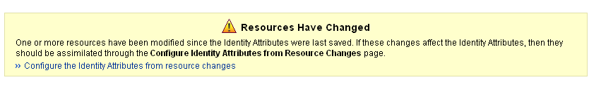

如果自上次修改身份属性之后,资源已更改,则 "Identity Attributes" 页将显示以下警告消息(图 4-8)。单击警告消息中的 Configure the Identity Attributes from resource changes 以同化更改。
图 4-8
"Resources Have Changed" 警告消息

配置活动同步,以在一个或多个资源上创建用户。Identity Manager 用户需要在创建时指定密码,但出于安全原因,多数资源不允许读取密码。如果尚未设置密码生成,请单击 Configure password generation。
选择如何设置身份用户以及通过活动同步创建的其他资源帐户的密码:
选择应用程序
使用 "Enabled Applications" 区域选择要应用身份属性的 Identity System 应用程序。从“可用应用程序”区域选择一个或多个应用程序,然后将其移至“已启用的应用程序”区域。在单击 Save 后,操作才会生效。

Identity Manager 策略通过建立 Identity Manager 帐户 ID、登录和密码特征的限制,对 Identity Manager 用户设置限制。
注
Identity Manager 还提供专用于审计用户遵循性的审计策略。第 11 章“身份审计”中对审计策略进行了论述。

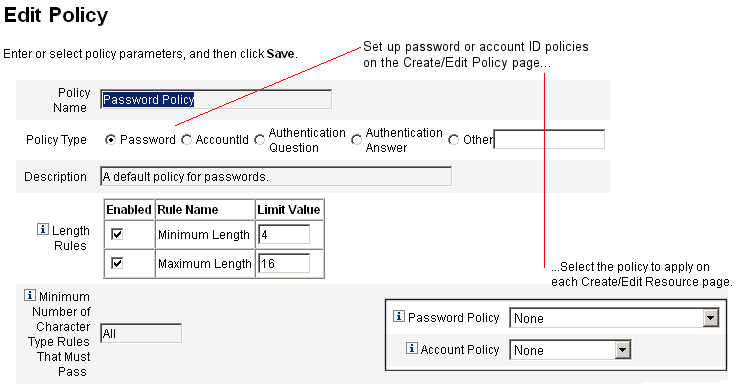

可在 "Policies" 页中创建和编辑 Identity Manager 用户策略。在菜单栏中选择 Security,然后选择 Policies。在显示的列表页中,可以编辑现有策略和创建新的策略。
策略按以下类型分类:
策略中不得包含属性
可在 UserUIConfig 配置对象中更改允许的“不得包含”属性集。UserUIConfig 中列出的属性如下:
字典策略
字典策略使 Identity Manager 可以对照字词数据库检查密码,以确保密码不会轻易受到字典攻击。Identity Manager 通过将此策略与其他策略设置结合使用的方式来强制设定密码的长度和组成,从而使利用字典也很难猜出在系统中生成或更改的密码。
字典策略扩展了能够用该策略进行设置的密码排除列表。(此列表是使用 "Administrator Interface" 密码 "Edit Policy" 页上的 "Must Not Contain Words" 选项实现的。)

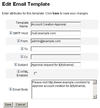

可以通过自定义电子邮件模板为收件人提供具体指导,告诉他如何完成一项任务或如何查看结果。例如,您可能想要通过添加以下消息自定义 "Account Creation Approval" 模板以将批准者引导到帐户批准页:
请转至 http://host.example.com:8080/idm/approval/approval.jsp 以批准为 $(fullname) 创建帐户。
要自定义电子邮件模板,请执行以下步骤(该步骤使用 "Account Creation Approval" 模板作为示例):
  1. 在菜单栏中选择 Configure。
  2. 在 "Configure" 页中选择 Email Templates。
  3. 单击以选择 "Account Creation Approval" 模板。
  4. 图 4-11 编辑电子邮件模板
    使用
  5. 输入模板的详细信息:
    • 在 "SMTP Host" 字段中,输入 SMTP 服务器名称以便发送电子邮件通知。
    • 在 "From" 字段中,自定义发件地址。
    • 在 "To" 和 "Cc" 字段中,输入一个或多个将收到电子邮件通知的电子邮件地址或 Identity Manager 帐户。
    • 在 "Email Body" 字段中,自定义内容以提供指向 Identity Manager 位置的指针。
  6. 单击 Save。
