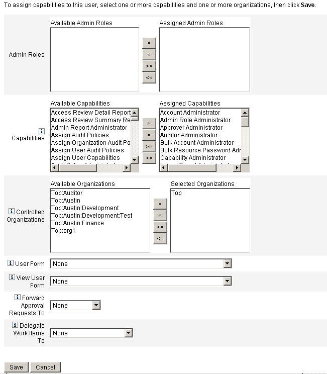

可通过扩展 Identity Manager 用户的权能创建 Identity Manager 管理员。创建或编辑用户时,可以通过下列方法为该用户提供管理控制:
要授予用户管理权限,请在菜单栏中选择 Accounts 以转至 Identity Manager "Accounts" 区域。对于新用户,请在 "Create User" 页中选择 Security 选项卡以分配管理员属性。
要将管理员属性分配给现有用户,请在“帐户”列表中选择用户,然后通过从“用户操作”列表中选择“编辑用户权能”以编辑用户的权能。下图对打开的 "Security" 表单进行了说明:
图 5-1 "User Account Security" 页:指定管理员权限
通过
选择一个或多个选项,以建立管理控制:

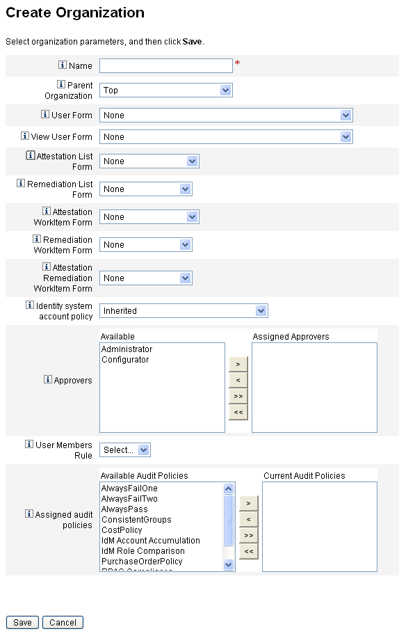

创建组织
在 Identity Manager "Accounts" 区域创建组织。要创建组织,请执行以下步骤:
  1. 在菜单栏中选择 Accounts。
  2. 在 "Accounts" 页上的 "New Actions" 列表中选择 New Organization。
    提示
    要在组织分层结构中的特定位置上创建组织,请在列表中选择组织,然后从 "New Actions" 列表选择 New Organization。
  3. 图 5-2 说明了“创建组织”页。
    图 5-2 “创建组织”页
    使用

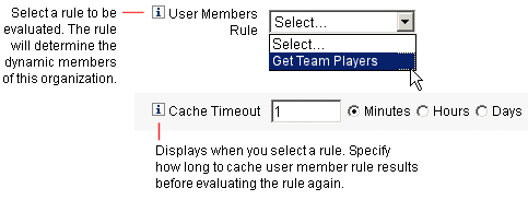

从 "Create Organization" 页的 "User Members Rule" 字段中选择用户成员规则。图 5-3 显示了用户成员规则的示例。
图 5-3 创建组织:用户成员规则选择
从
以下示例显示如何设置可以动态控制组织用户成员资格的用户成员规则。

从 "Create User" 或 "Edit User" 页分配一个或多个组织的管理控制。选择 Security 表单选项卡以显示 "Controlled Organizations" 字段。
您还可以从 "Admin Roles" 字段分配一个或多个管理员角色,从而分配组织的管理控制。

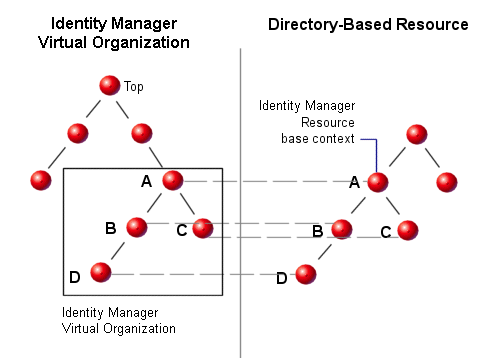

了解目录连接和虚拟组织
目录连接是与分层相关的一组组织,它镜像目录资源的实际层级容器集合。目录资源通过使用分层容器来使用分层名称空间。目录资源示例包括 LDAP 服务器和 Windows Active Directory 资源。
目录连接中的每个组织都是虚拟组织。目录连接中的最顶层虚拟组织是代表资源中定义的基本上下文的容器的镜像。目录连接中的其余虚拟组织是顶层虚拟组织的直接或间接子组织,并且还镜像目录资源容器(已定义资源的基本上下文容器的子容器)中的一个容器。图 5-4 说明了此结构。
图 5-4 Identity Manager 虚拟组织
Identity Manager 虚拟组织映射基于目录的资源。
目录连接可以在任一点被连接到现有 Identity Manager 组织结构中。但是,目录连接不能连接到现有目录连接之内或之下。
如果已将目录连接添加到 Identity Manager 组织树中,就可以在该目录连接的环境中创建或删除虚拟组织。此外,您可以随时刷新由目录连接组成的虚拟组织集,以确保虚拟组织集与目录资源容器保持同步。不能在目录连接内创建非虚拟组织。
可以采用与 Identity Manager 组织一样的方法,使 Identity Manager 对象(例如用户、资源和角色)成为虚拟组织的成员,并且可用于虚拟组织。

从 "Create User" 和 "Edit User" 页为用户分配权能。还可以通过分配管理员角色(通过界面中的 "Security" 区域设置),将权能分配给用户。有关详细信息,请参见了解和管理管理员角色。

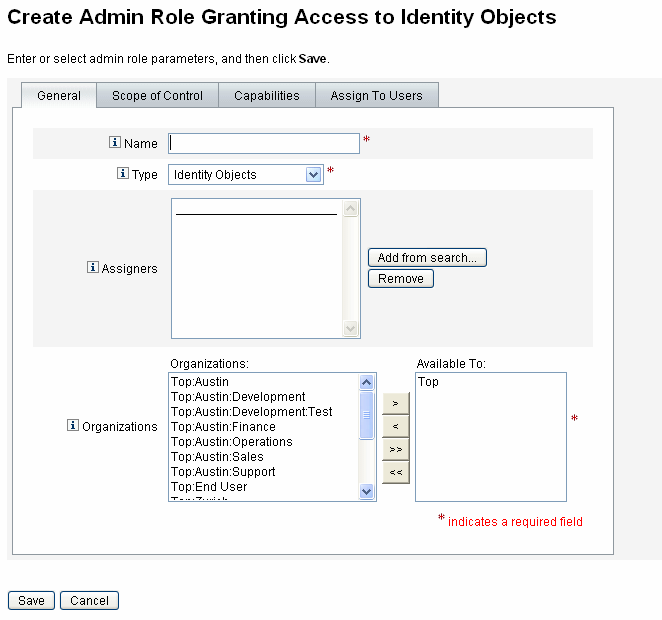

要在管理员界面中访问管理员角色,请单击 Security,然后单击 Admin Roles 选项卡。"Admin Roles" 列表页允许您为 Identity Manager 用户和服务提供者用户创建、编辑和删除管理员角色。
要编辑现有管理员角色,请单击列表中的名称。单击 New 可创建管理员角色。Identity Manager 将显示“创建管理员角色”选项(在图 5-5 中进行了说明)。"Create Admin Role" 视图显示了四个选项卡,您可以使用这些选项卡指定常规属性、权能和新管理员角色的范围以及向用户的角色分配。
图 5-5 "Admin Role Create" 页:"General" 选项卡
使用
"General" 选项卡
使用创建管理员角色或编辑管理员角色视图中的 "General" 选项卡可指定管理员角色的以下基本特性:

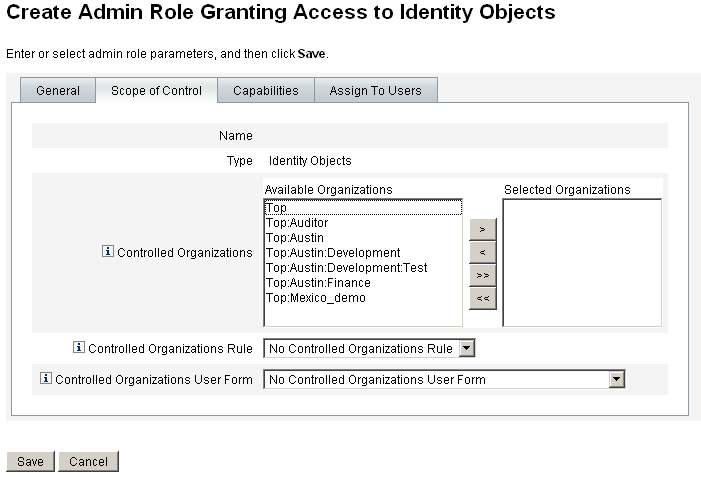

Scope of Control
使用此选项卡(如图 5-6 所示)可指定此组织的成员可管理的组织,也可以指定用于确定由管理员角色的用户管理组织的规则,以及选择管理员角色的用户表单。
图 5-6 创建管理员角色:控制范围
可以为管理员角色加入或从管理员角色排除一个或多个对象。

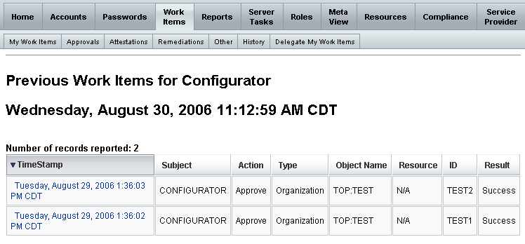

使用 "Work Items" 区域中的 "History" 选项卡可以查看先前工作项目操作的结果。图 5-7 显示了工作项目历史的视图示例。
图 5-7 工作项目历史视图
用户的工作项目历史视图。

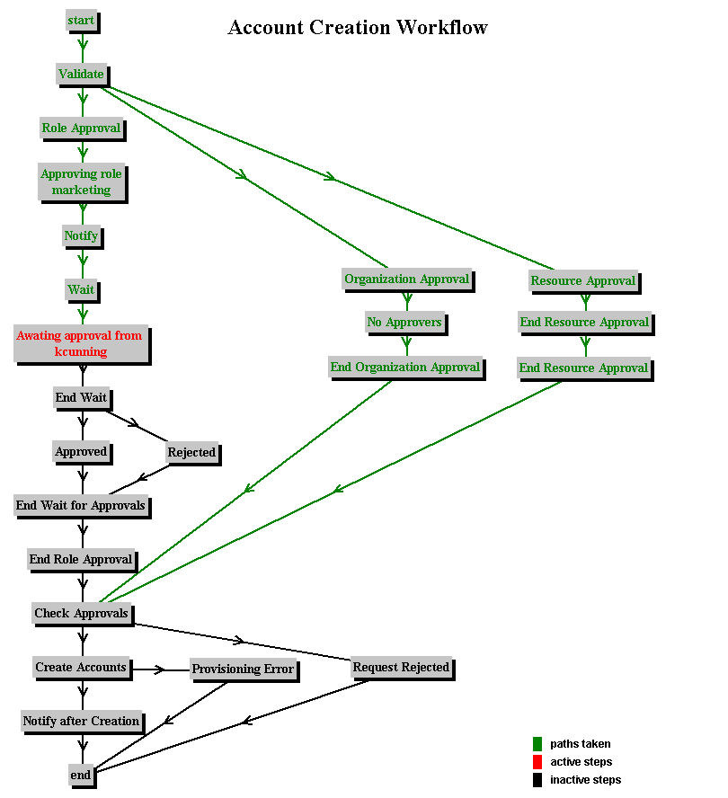

将用户添加到 Identity Manager 系统后,作为批准者分配给新帐户的管理员必须对帐户创建进行验证。Identity Manager 支持适用于这些 Identity Manager 对象的三类批准:
设置批准者
为上述每一类批准设置批准者都是可选的,但建议进行此类设置。对于在其中设置批准者的每个类别,帐户创建至少都需要一个批准。如果一个批准者拒绝批准请求,则不会创建帐户。
可以将多个批准者分配给各个类别。因为一个类别内只需要一个批准,所以可设置多个批准者,以帮助确保不会延迟或停止工作流。如果一个批准者不可用,则其他批准者可用于处理请求。批准仅适用于帐户创建。默认情况下,帐户更新和删除不需要批准;但是,可以自定义此过程以要求批准。
Identity Manager 以工作流程图的方式说明了帐户创建请求的批准过程和状态。可以通过使用 Identity Manager IDE 自定义工作流,以更改批准流程、捕获帐户删除并捕获更新。

图 5-8 说明了帐户创建工作流和批准适合工作流进程的位置。
图 5-8 帐户创建工作流
工作流显示帐户创建过程的图解步骤。

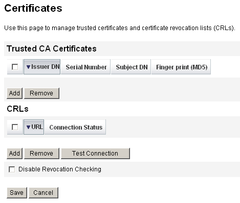

  4. 将证书作为信任证书添加到 Identity Manager 中:
    1. 在管理员界面中选择 Configure,然后选择 Certificates。Identity Manager 将显示 "Certificates" 页。
    2. 图 5-9 证书
      使用
    3. 在 "Trusted CA Certificates" 区域中,单击 Add。Identity Manager 将显示 "Import Certificate" 页。
    4. 浏览到信任证书后将其选中,然后单击 Import。
    5. 该证书将立即显示在信任证书列表中。
