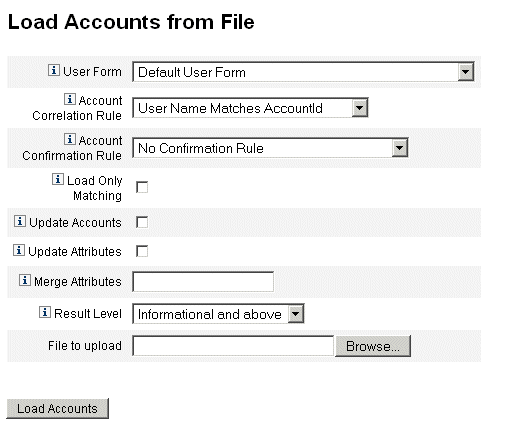

要加载帐户:
- 在菜单栏中选择帐户,然后选择从文件加载。
Identity Manager 会显示“从文件加载”页,可使用该页指定加载选项,然后继续:
- 用户表单 - 当加载过程创建了 Identity Manager 用户时,用户表单会分配组织以及角色、资源和其他属性。选择要应用于每个资源帐户的用户表单。
- 帐户关联规则 - 帐户关联规则选择可能拥有每个无拥有者的资源帐户的 Identity Manager 用户。如果给定无拥有者资源帐户的属性,关联规则会返回一个名称列表或属性条件列表,用于选择潜在拥有者。选择一个规则,以查找可能拥有每个无拥有者资源帐户的 Identity Manager 用户。
- 帐户确认规则 - 帐户确认规则可将任何非拥有者从关联规则选择的潜在拥有者列表中清除。在给定某个 Identity Manager 用户和某个无拥有者的资源帐户的属性这些详细资料后,若用户拥有该帐户,则确认规则返回 true,否则返回 false。选择一个规则以测试资源帐户的每个潜在拥有者。如果选择无确认规则,Identity Manager 将接受所有潜在拥有者,而不进行确认。
- 仅加载匹配项 - 选择此选项只将与现有 Identity Manager 用户匹配的帐户加载到 Identity Manager 中。如果选择此选项,则加载将放弃任何不匹配的资源帐户。
- 更新属性 - 选择此选项可使用所加载帐户的属性值替换当前 Identity Manager 用户的属性值。
- 合并属性 - 输入一个或多个用逗号分隔的属性名,这些属性的值应被合并(去掉重复部分)而不被覆盖。此选项仅用于列表类型的属性,例如组和邮递列表。还必须选择“更新属性”选项。
- 结果级别 - 选择一个阈值,加载进程将在达到该阈值时为帐户记录单独的结果:
- 在 "File to Upload" 字段中,指定要加载的文件,然后单击 Load Accounts。
图 6-2 说明了 "Load from File" 屏幕中的可用字段和选项。
图 6-2 从文件加载
如果帐户与现有用户匹配(或关联),则加载进程会将帐户合并到用户中。该进程也将通过任何不相关的输入帐户创建新的 Identity Manager 用户(除非指定“必需相关”)。
