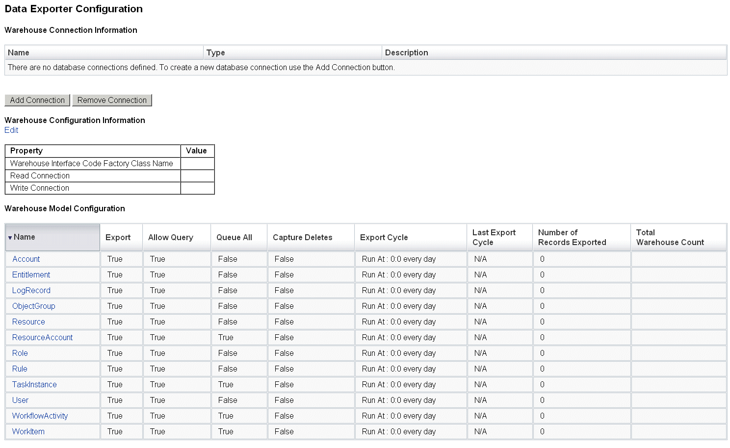

데이터 내보내기 구성
데이터 내보내기 구성 페이지에서는 보관할 데이터 유형을 정의하고, 내보낼 속성을 지정하며, 데이터를 내보낼 시점을 예약할 수 있습니다. 각 데이터 유형은 독립적으로 구성할 수 있습니다.
데이터 내보내기를 구성하려면 다음 단계를 수행합니다.
  1. 관리자 인터페이스의 주 메뉴에서 구성을 누르고 웨어하우스 보조 탭을 누릅니다. 데이터 내보내기 구성 페이지가 열립니다.
  2. 그림 16-1
    주 데이터 내보내기 구성 페이지
    데이터 내보내기 구성
  3. 읽기 및 쓰기 연결을 정의하기 위해 연결 추가 버튼을 누릅니다. 데이터베이스 연결 편집 페이지가 열립니다.
  4. 이 페이지에 표시된 필드를 입력한 다음 저장을 눌러 데이터 내보내기 구성 페이지로 돌아갑니다. 자세한 내용은 읽기 및 쓰기 연결 정의를 참조하십시오.
  5. WIC 클래스 및 데이터베이스 연결을 할당하기 위해 웨어하우스 구성 정보 섹션에서 편집 링크를 누릅니다. 데이터 내보내기 웨어하우스 구성 페이지가 열립니다.
  6. 이 페이지에 표시된 필드를 입력한 다음 저장을 눌러 데이터 내보내기 구성 페이지로 돌아갑니다. 자세한 내용은 웨어하우스 구성 정보 정의를 참조하십시오.
  7. 웨어하우스 모델 구성 테이블에서 데이터 유형 링크를 누릅니다. 데이터 내보내기 유형 구성 페이지가 열립니다.
  8. 이 페이지의 내보내기, 속성 및 예약 탭에서 입력한 다음 저장을 눌러 데이터 내보내기 구성 페이지로 돌아갑니다. 자세한 내용은 웨어하우스 모델 구성을 참조하십시오.
    모든 데이터 유형에 대해 이 단계를 반복합니다.
  9. 내보내기 작업 데몬을 구성하기 위해 웨어하우스 작업 구성 섹션에서 편집 링크를 누릅니다. 데이터 내보내기 웨어하우스 구성 페이지가 열립니다.
  10. 이 페이지에 표시된 필드를 입력한 다음 저장을 눌러 데이터 내보내기 구성 페이지로 돌아갑니다. 자세한 내용은 웨어하우스 작업 구성을 참조하십시오.
    주
    이 단계까지 완료하면 내보내기 기능이 제대로 작동합니다. 내보내기가 활성화된 경우 데이터 레코드 내보내기를 위한 대기열 삽입이 시작되고, 내보내기 작업을 활성화하지 않은 경우에는 대기열 테이블이 가득 차서 대기열 삽입이 일시 중지됩니다. 일반적으로 큰 배치보다 작은 배치를(더 자주) 내보내는 것이 효율적이지만, 내보내기는 다른 이유로 제약을 받을 수 있는 웨어하우스 자체의 쓰기 가용성의 영향을 받습니다.
  11. 원하는 경우 최대 대기열 크기를 설정합니다. 자세한 내용은 구성 객체 수정을 참조하십시오.

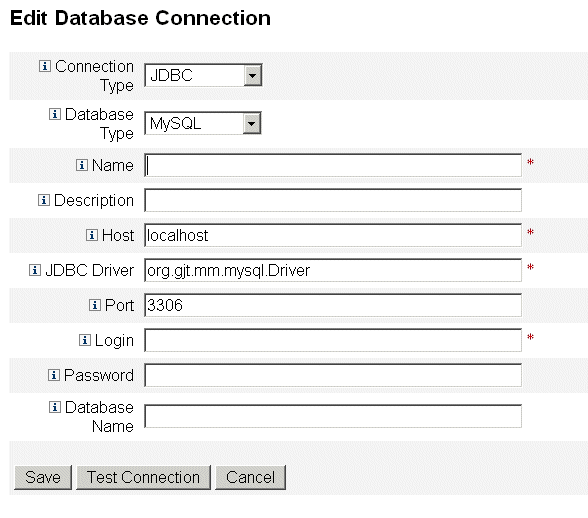

읽기 및 쓰기 연결 정의
Identity Manager는 내보내기 주기 동안 쓰기 연결을 사용합니다. 읽기 연결은 현재 웨어하우스에 있는 레코드 수를 나타내고(웨어하우스 구성 중) 포렌식(forensic) 쿼리 인터페이스를 제공하는 데 사용됩니다.
웨어하우스 연결은 응용 프로그램 서버 데이터 소스, JDBC 연결 또는 데이터베이스 자원에 대한 참조로 정의할 수 있습니다. JDBC 연결 또는 데이터베이스 자원을 정의할 경우 데이터 내보내기는 쓰기 작업 중에 몇 가지 연결을 광범위하게 사용한 후 모든 연결을 닫습니다. 데이터 내보내기는 웨어하우스 구성 및 포렌식(forensic) 쿼리 실행 중에만 읽기 연결을 사용하며 작업이 완료되면 즉시 연결을 닫습니다.
내보내기에서는 쓰기 및 읽기 연결에 동일한 스키마를 사용하므로 두 연결에 동일한 연결 정보를 사용할 수 있습니다. 그러나 별도의 연결을 사용하는 경우에는 배포에서 웨어하우스 스테이징 테이블 집합에 쓰고 그러한 테이블을 실제 웨어하우스로 변환한 다음, 웨어하우스 테이블을 Identity Manager가 읽는 데이터 마트로 변환할 수 있습니다.
데이터 내보내기 구성 양식을 편집하여 Identity Manager가 웨어하우스에서 읽지 못하게 할 수 있습니다. 이 양식은 Identity Manager에서 웨어하우스를 쿼리하여 각 데이터 유형의 개수를 표시하도록 하는 includeWarehouseCount 등록 정보를 포함합니다. 이 기능을 비활성화하려면 데이터 내보내기 구성 양식을 복사해서 includeWarehouseCount 등록 정보의 값을 true로 변경하고 사용자 정의 양식을 가져옵니다.
읽기 및 쓰기 연결을 정의하려면 다음 단계를 수행합니다.
  1. 데이터 내보내기 구성 페이지에서 연결 추가 버튼을 누릅니다.
  2. 그림 16-2
    데이터 내보내기 데이터베이스 연결 편집 페이지
    데이터 내보내기 구성
  3. 연결 유형 드롭다운 메뉴에서 옵션을 선택하여 Identity Manager가 데이터 웨어하우스에 읽기 또는 쓰기 연결을 설정하는 방법을 지정합니다.
    • JDBC - JDBC(Java 데이터베이스 연결 기능) 응용 프로그램 프로그래밍 인터페이스를 사용하여 데이터베이스에 연결합니다. 웨어하우스 인터페이스 코드에서 연결 풀을 제공합니다.
    • 자원 - 자원에 정의된 연결 정보를 사용합니다. 웨어하우스 인터페이스 코드에서 연결 풀을 제공합니다.
    • 데이터 소스 - 연결 관리 및 풀에 기본 응용 프로그램 서버를 사용합니다. 이 유형의 연결은 응용 프로그램 서버에서 연결을 요청합니다.
    • 이 페이지에 표시되는 필드는 연결 유형 드롭다운 메뉴에서 선택한 옵션에 따라 다릅니다. 데이터베이스 연결 구성에 대한 자세한 내용은 온라인 도움말을 참조하십시오.
  4. 저장을 눌러 구성 변경 사항을 저장하고 데이터 내보내기 구성 페이지로 돌아갑니다.
별도의 읽기 및 쓰기 연결을 사용하려면 이 절차를 반복합니다.

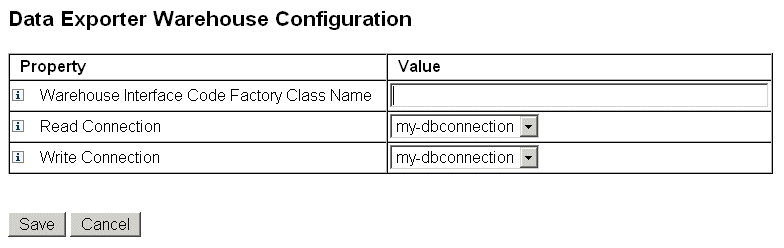

웨어하우스 구성 정보 정의
웨어하우스를 구성하려면 읽기 연결, 쓰기 연결을 선택하고 웨어하우스 인터페이스 코드 팩토리 클래스를 지정해야 합니다. WIC 팩토리 클래스는 Identity Manager와 웨어하우스 사이에 인터페이스를 제공합니다. Identity Manager에서 기본적인 코드 구현을 제공하지만 코드를 직접 작성할 수도 있습니다. 사용자 정의 팩토리 클래스 만들기에 대한 자세한 내용은 Identity Manager Technical Deployment Overview를 참조하십시오.
내보내기 작업을 실행하는 Identity Manager 서버 및 데이터 내보내기를 구성하는 모든 서버의 $WSHOME/exporter 디렉토리에는 팩토리 클래스 및 모든 지원 JAR 파일을 포함하는 JAR 파일이 있어야 합니다. 항상 하나의 Identity Manager 서버만 데이터를 내보낼 수 있습니다.
웨어하우스 구성 정보를 정의하려면 다음 단계를 수행합니다.
  1. 데이터 내보내기 구성 페이지의 웨어하우스 구성 정보 섹션에서 편집 링크를 누릅니다.
  2. 그림 16-3
    데이터 내보내기 구성
  3. 웨어하우스 인터페이스 코드 팩토리 클래스 이름 필드에 값을 지정합니다. 통합자가 사용자 정의 클래스를 만들지 않은 경우 com.sun.idm.warehouse.base.Factory 값을 입력합니다.
  4. 읽기 연결 및 쓰기 연결 드롭다운 메뉴에서 각각 옵션을 선택하여 연결을 지정합니다.
  5. 저장을 눌러 구성 변경 사항을 저장하고 데이터 내보내기 구성 페이지로 돌아갑니다.

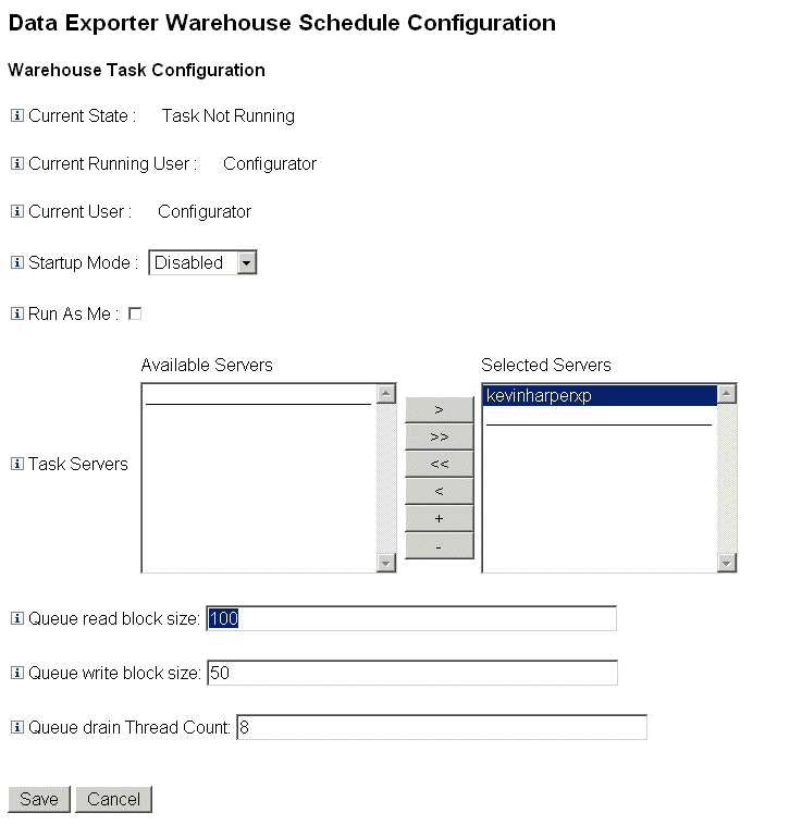

웨어하우스 작업 구성
내보내기 작업을 전용 서버에서 실행할 필요는 없지만 데이터를 대량으로 내보내려면 전용 서버 사용을 고려해야 합니다. 내보내기 작업은 데이터를 Identity Manager에서 웨어하우스로 효과적으로 전송할 수 있는 수단이며 내보내기 작업 중에는 CPU를 최대한으로 사용합니다. 전용 서버를 사용하지 않는 경우 대량 내보내기를 실행하면 응답 시간이 현저하게 느려지므로 서버가 처리하는 대화식 트래픽을 제한해야 합니다.
웨어하우스 구성 정보를 구성하려면 다음 단계를 수행합니다.
  1. 데이터 내보내기 구성 페이지의 웨어하우스 작업 구성 섹션에서 편집 링크를 누릅니다.
  2. 그림 16-4
    데이터 내보내기 웨어하우스 일정 페이지
    데이터 웨어하우스 일정 구성
  3. 시작 모드 드롭다운 메뉴에서 옵션을 선택하여 웨어하우스 작업을 Identity Manager가 시작될 때 자동으로 시작할지 여부를 결정합니다. 비활성화를 선택할 경우 작업을 수동으로 시작해야 합니다.
  4. 자신으로 실행 확인란을 선택하면 내보내기 작업을 관리 계정으로 실행합니다.
  5. 작업을 실행할 수 있는 서버를 선택합니다. 여러 서버를 지정할 수 있지만 항상 하나의 웨어하우스 작업만 실행할 수 있습니다. 작업을 실행하는 서버가 중지된 경우 스케줄러가 자동으로 목록에 있는 다른 서버(있는 경우)에서 작업을 다시 시작합니다.
  6. 쓰기 전에 대기열에서 메모리 버퍼로 읽어 올 레코드 수를 대기열 읽기 블록 크기 필드에 지정합니다. 이 필드의 기본값은 대부분의 내보내기에 적당합니다. Identity Manager 저장소 서버가 웨어하우스 서버보다 느린 경우 이 값을 늘립니다.
  7. 단일 트랜잭션에서 웨어하우스에 쓸 레코드 수를 대기열 쓰기 블록 크기 필드에 지정합니다.
  8. 대기열에 있는 레코드를 읽는 데 사용할 Identity Manager 스레드 수를 대기열 드레인 스레드 수 필드에 지정합니다. 대기열 테이블에 다른 유형의 레코드가 많은 경우 이 값을 늘립니다. 대기열 테이블에 있는 데이터 유형이 적으면 이 값을 줄입니다.
  9. 저장을 눌러 구성 변경 사항을 저장하고 데이터 내보내기 구성 페이지로 돌아갑니다.

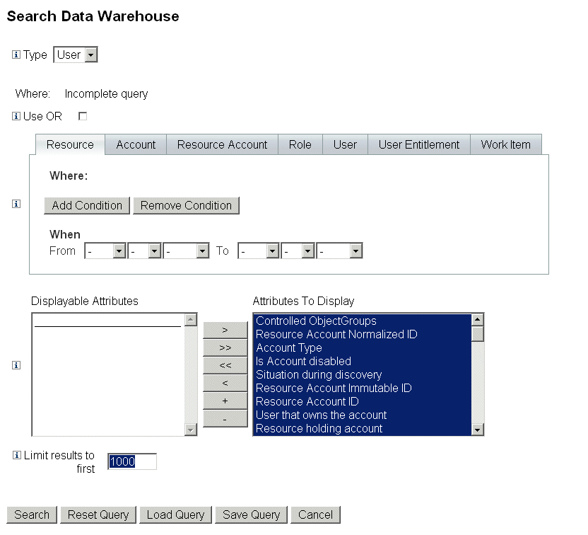

포렌식(forensic) 쿼리를 작성하려면 다음 단계를 수행합니다.
  1. 관리자 인터페이스의 주 메뉴에서 준수를 누릅니다.
  2. 감사 정책 페이지(정책 관리 탭)가 열립니다.
  3. 포렌식(forensic) 쿼리 보조 탭을 누릅니다.
  4. 데이터 웨어하우스 검색 페이지가 열립니다.
    그림 16-5
    데이터 웨어하우스 검색 페이지(포렌식(forensic) 쿼리)
    데이터 웨어하우스 검색
  5. 유형 드롭다운 메뉴에서 사용자 레코드를 검색할지 또는 역할 레코드를 검색할지를 선택합니다.
  6. OR 사용 확인란을 선택하여 Identity Manager에서 쿼리되는 각 데이터 유형의 결과가 논리적으로 OR이 되도록 합니다. 기본적으로 시스템은 결과에 대해 논리적 AND를 수행합니다.
  7. 포렌식(forensic) 쿼리에 포함될 데이터 유형을 나타내는 탭을 선택합니다.
    1. 조건 추가를 누릅니다. 일련의 드롭다운 메뉴가 표시됩니다.
    2. 왼쪽 드롭다운 메뉴에서 피연산자(확인할 조건)를 선택하고 오른쪽 드롭다운 메뉴에서 비교 유형을 선택합니다. 그런 다음 검색할 문자열이나 정수를 입력합니다. 가능한 피연산자 목록은 외부 스키마에서 정의됩니다. 각 피연산자에 대한 설명은 온라인 도움말을 참조하십시오.
    3. 원하는 경우 쿼리의 범위를 좁히려면 날짜 범위를 선택합니다.
    4. 필요에 따라 현재 선택된 데이터 유형에 조건을 더 추가합니다. 포렌식(forensic) 쿼리 정의에 포함될 모든 데이터 유형에 대해 이 단계를 반복합니다.
  8. 사용 가능한 속성 중에서 포렌식(forensic) 쿼리 결과에 표시할 속성을 선택합니다.
  9. 결과를 다음으로 제한 필드에 값을 지정합니다. 여러 데이터 유형에서 조건을 사용하는 경우 각 유형의 하위 쿼리에 제한이 적용되며 최종 결과는 모든 하위 쿼리의 교집합입니다. 따라서 하위 쿼리에 대한 제한 때문에 최종 결과에서 일부 레코드가 제외될 수 있습니다.
  10. 포렌식(forensic) 쿼리를 즉시 실행하려면 검색을 누르고 쿼리를 재사용하려면 쿼리 저장을 누릅니다. 포렌식(forensic) 쿼리의 재사용에 대한 자세한 내용은 포렌식(forensic) 쿼리 저장을 참조하십시오.
