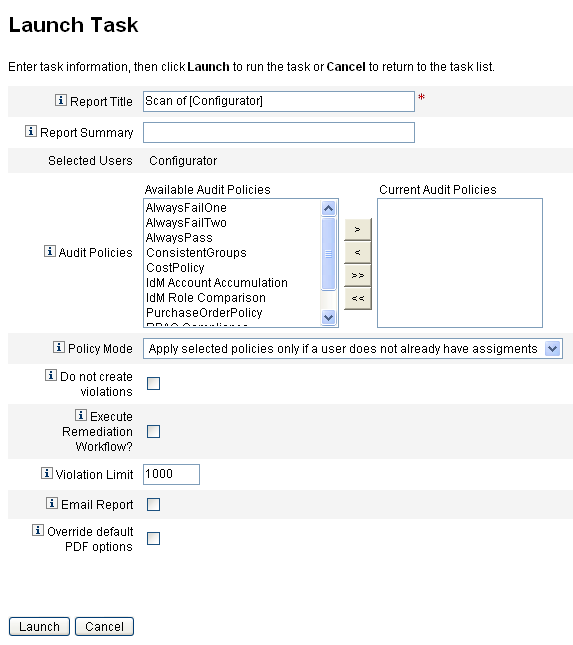

계정 영역에서 사용자 계정이나 조직에 대한 검색을 시작하려면 다음 단계를 수행합니다.
  1. 관리자 인터페이스의 주 메뉴에서 계정을 누릅니다.
  2. 계정 목록에서 다음 작업 중 하나를 수행합니다.
    1. 하나 이상의 사용자를 선택한 다음 사용자 작업 옵션 목록에서 검색을 선택합니다.
    2. 하나 이상의 조직을 선택한 다음 조직 작업 옵션 목록에서 검색을 선택합니다.
  1. 보고서 제목 필드에 검색의 제목을 입력합니다. 필수 필드입니다. 보고서 요약 필드에 검색에 대한 설명을 입력할 수 있습니다. 이 필드는 선택 사항입니다.
  2. 실행하려는 감사 정책을 하나 이상 선택합니다. 하나 이상의 정책을 지정해야 합니다.
  3. 정책 모드를 선택합니다. 이 정책 모드에 따라 선택한 정책이 이미 정책을 할당 받은 사용자와 상호 작용하는 방식이 결정됩니다. 할당은 사용자로부터 직접 가져올 수도 있고 사용자가 존재하는 조직에서 가져올 수도 있습니다.
  4. 선택적으로 위반을 생성하지 않음 옵션을 선택합니다. 이 옵션을 활성화하면 감사 정책이 평가되고 위반 사항이 보고되지만, 준수 위반 사항이 만들어지거나 업데이트되지는 않으며 수정 작업 흐름도 실행되지 않습니다. 그러나 검색 작업 결과에는 만들어진 위반 사항이 표시되므로 이 옵션은 감사 정책을 테스트할 때 유용합니다.
  5. 감사 정책에 할당된 수정 작업 흐름을 실행하려면 수정 작업 흐름 실행 여부를 선택합니다. 감사 정책이 수정 작업 흐름을 정의하지 않는 경우 수정 작업 흐름이 실행되지 않습니다.
  6. 검색을 중단하기 전에 이 검색에서 생성할 수 있는 최대 준수 위반 수를 설정하려면 위반 제한 값을 편집합니다. 이 값은 감사 정책을 실행할 때 지나치게 심하게 준수 위반을 확인하는 것을 제한하는 보호 조치입니다. 값이 비어 있으면 제한이 설정되지 않았다는 의미입니다.
  7. 전자 메일로 보고서 보내기를 선택하여 보고서의 수신자를 지정합니다. Identity Manager에서 CSV(쉼표로 분리된 값) 형식의 보고서 파일을 첨부하도록 할 수도 있습니다.
  8. 기본 PDF 옵션을 대체하려면 기본 PDF 옵션 대체 옵션을 활성화합니다.
  9. 실행을 눌러 검색을 시작합니다.
  10. 감사 검색의 결과로 나타나는 보고서를 보려면 감사자 보고서를 봅니다.

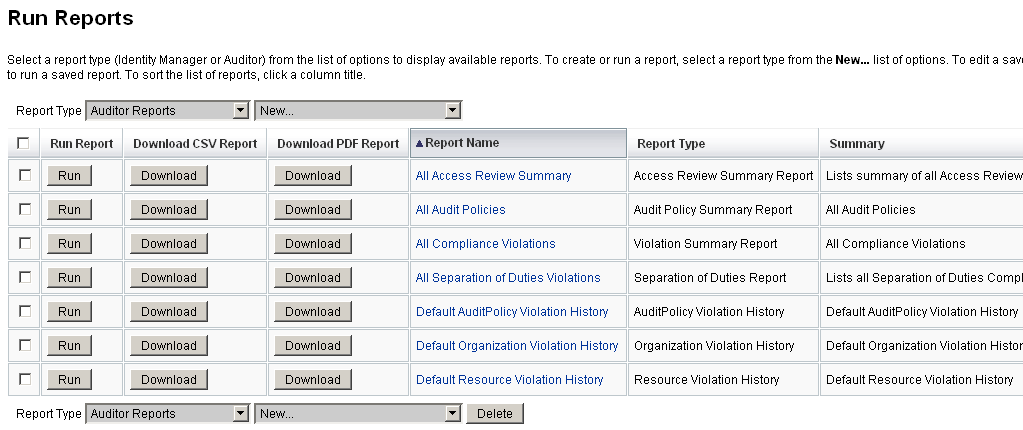

보고서를 실행하려면 먼저 보고서 서식 파일을 만들어야 합니다. 보고서 결과를 수신할 전자 메일 수신자 지정 등과 같은 다양한 보고서 기준을 지정할 수 있습니다. 보고서 서식 파일을 만들어 저장한 후 보고서 실행 페이지에서 해당 보고서 서식 파일을 사용할 수 있습니다.
그림 15-2은 정의된 감사자 보고서 목록이 있는 보고서 실행 페이지의 예입니다.
그림 15-2 보고서 실행 페이지 옵션
보고서 실행 페이지를 사용하여 감사자 보고서를 실행하고 보고서를 CSV 또는 PDF 형식으로 다운로드할 수 있습니다.
감사자 보고서를 생성하려면 다음 절차를 따릅니다.
  1. 관리자 인터페이스의 주 메뉴에서 보고서를 누릅니다.
  2. 보고서 실행 페이지가 열립니다.
  3. 보고서 유형으로 감사자 보고서를 선택합니다.
  4. 새 보고서 목록에서 보고서를 선택합니다.
보고서 정의 페이지가 나타납니다. 보고서 대화 상자의 필드와 레이아웃은 보고서 유형별로 다양합니다. 보고서 기준 지정에 대한 자세한 내용은 Identity Manager 도움말을 참조하십시오.
보고서 기준을 입력하고 선택한 이후 다음 작업을 할 수 있습니다.
보고서 실행 페이지에서 보고서를 실행한 후 출력을 즉시 보거나 나중에 보고서 보기 탭에서 확인할 수 있습니다.

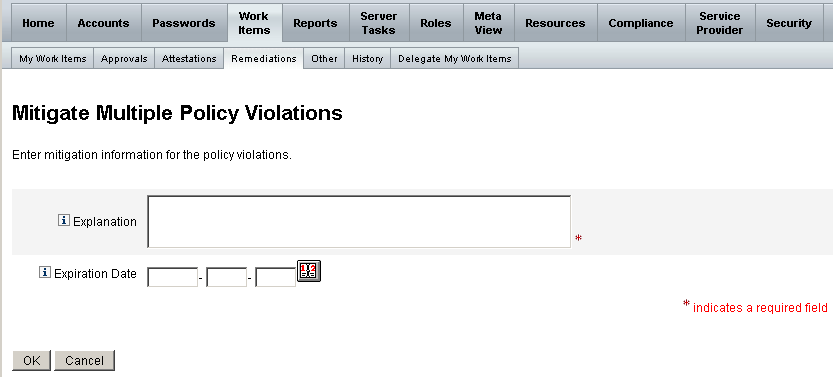

  3. 정책 위반 완화 페이지 또는 여러 정책 위반 완화 페이지가 다음과 같이 나타납니다.
    그림 15-3 정책 위반 완화 페이지
    정책 위반 완화 페이지에 액세스합니다.
  4. 설명 필드에 완화에 대한 주석을 입력합니다. 필수 필드입니다.
  5. 입력한 주석은 이 작업에 대한 감사 추적에 사용되므로 완전하고 의미 있는 정보를 입력해야 합니다. 예를 들어 이 정책 위반을 완화하는 이유와 날짜를 입력하고 면제 기간을 선택한 이유를 설명합니다.
  6. 면제 만료 날짜를 제공하려면 만료 날짜 필드에 직접 날짜(YYYY-MM-DD 형식)를 입력하거나 해당 날짜 날짜 버튼 아이콘 버튼을 눌러 달력에서 날짜를 선택합니다.
  7. 주
    날짜를 제공하지 않으면 면제가 영구히 유효하게 됩니다.
  8. 확인을 눌러 변경 사항을 저장하고 수정 페이지로 돌아갑니다.

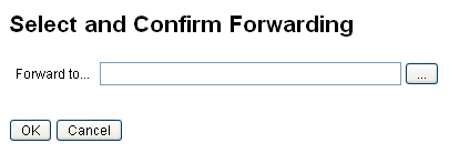

  3. 전달 선택 및 확인 페이지가 표시됩니다.
    그림 15-4 전달 선택 및 확인 페이지
    요청이 관리자에게 전달되고 테이블이 업데이트됩니다.
  4. 전달 대상 필드에 수정자 이름을 입력한 다음  확인을 누릅니다. 또는, ... (자세히)를 눌러 수정자 이름을 검색합니다. 검색 목록에서 이름을 선택한 다음 설정을 눌러 전달 대상 필드에 해당 이름을 입력합니다. 해제를 눌러 검색 영역을 닫습니다.
수정 페이지가 다시 표시되면 새 수정자의 이름이 테이블의 수정자 열에 표시됩니다.

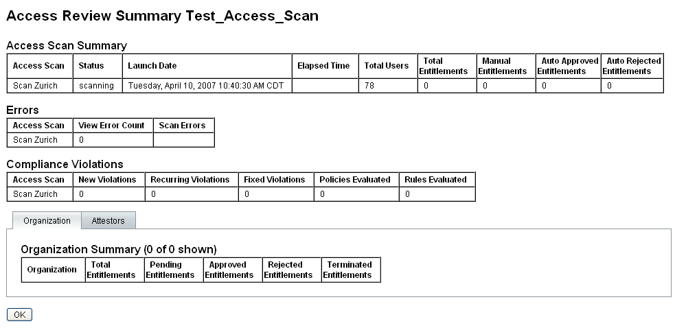

액세스 검토 진행률 관리
액세스 검토 탭을 사용하여 액세스 검토 진행률을 모니터링합니다. 준수 탭을 통해 이 기능에 액세스합니다.
액세스 검토 탭에서 모든 활성 액세스 검토와 이전에 처리된 액세스 검토의 요약 내용을 검토할 수 있습니다. 나열된 각 액세스 검토에 대해 다음과 같은 정보가 제공됩니다.
검토에 대한 자세한 내용을 보려면 해당 검토를 선택하여 요약 보고서를 엽니다.
그림 15-5은 샘플 액세스 검토 요약 보고서입니다.
그림 15-5 액세스 검토 요약 보고서 페이지
액세스 검토 요약 보기
해당 객체별로 분류된 검색 정보를 보려면 조직 또는 입증인 양식 탭을 누릅니다.
액세스 검토 요약 보고서를 실행하여 보고서에서 이 정보를 검토하고 다운로드할 수도 있습니다.

증명 작업 항목 전달
하나 이상의 증명 작업 항목을 다른 사용자에게 전달할 수 있습니다.
증명을 전달하려면 다음 단계를 수행합니다.
  1. 증명 목록에서 하나 이상의 작업 항목을 선택한 다음 전달을 누릅니다.
  2. 전달 선택 및 확인 페이지가 표시됩니다.
  3. 전달 대상 필드에 사용자 이름을 입력합니다. 또는, ... (자세히)를 눌러 사용자 이름을 검색합니다.
  4. 주석 필드에 전달 작업에 대한 주석을 입력합니다.
  5. 계속을 누릅니다.
  6. Identity Manager에서 증명 목록으로 돌아갑니다.
    주
    전달 작업의 세부 내용이 개별 사용자 자격의 내역 영역에 나타납니다.

액세스 검토 보고서
Identity Manager는 액세스 검토 결과를 평가할 수 있도록 다음과 같은 보고서를 제공합니다.

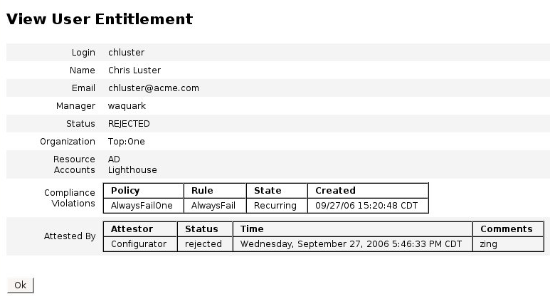

보고서에서 이름을 눌러 사용자 자격 레코드를 엽니다. 그림 15-6은 사용자 자격 레코드 보기에 제공되는 샘플 정보입니다.
그림 15-6 사용자 자격 레코드
샘플 사용자 자격 레코드 보기
이러한 보고서는 보고서 실행 페이지에서 PDF(Portable Document Format) 또는 CSV(쉼표로 분리된 값) 형식으로 다운로드할 수 있습니다.
