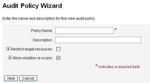

감사 정책 이름 지정 및 설명
감사 정책 마법사에서 새 정책의 이름과 간략한 설명을 입력합니다(그림 14-1 참조).
그림 14-1 자동 정책 마법사: 이름 및 설명 입력 화면
이 감사 정책 마법사 페이지에서 정책 이름을 지정하고 정책에 대한 간략한 설명을 입력합니다.
주
감사 정책 이름에는 '(아포스트로피),
.(마침표), |(세로선), [(왼쪽 대괄호), ](오른쪽 대괄호), ,(쉼표),
:(콜론), $(달러 기호), "(큰따옴표), \(백슬래시) 또는 =(등호 기호)를 사용할 수 없습니다.
또한, _(밑줄), % (퍼센트 기호),^ (캐럿) 및 *(별표) 역시 사용해선 안 됩니다.
검색을 실행할 때 선택한 자원만 액세스할 수 있게 하려면 대상 자원 제한 옵션을 선택합니다.
위반 수정으로 사용자를 즉시 다시 검색하려면 위반 다시 검색 허용 옵션을 선택합니다.
주
감사 정책에서 자원을 제한하지 않으면 검색 중에 사용자의 계정이 있는 모든 자원에 액세스하게 됩니다. 규칙에서 일부 자원만 사용하는 경우 정책을 해당 자원으로만 제한하는 것이 더 효율적입니다.
다음 페이지를 계속하려면 다음을 누릅니다.

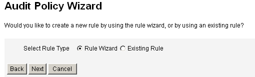

규칙 유형 선택
이 페이지에서 정책 내 규칙을 정의하거나, 규칙을 정책에 포함시키는 과정을 시작합니다. 규칙을 정의하고 만드는 작업은 정책을 만드는 과정에서 큰 비중을 차지합니다.
그림 14-2에 표시된 것처럼 Identity Manager 규칙 마법사를 사용하여 직접 규칙을 만들거나, 기존 규칙을 포함하도록 선택할 수 있습니다. 규칙 마법사에서는 하나의 규칙에 하나의 자원만 사용할 수 있습니다. 가져온 규칙은 필요한 만큼의 자원을 참조할 수 있습니다.
기본적으로 규칙 마법사 옵션이 선택됩니다.
그림 14-2 감사 정책 마법사: 규칙 유형 선택 화면
BPE 편집기는 양식, 규칙 및 작업 흐름에 대한 그래픽 보기를 제공합니다.
Identity Manager IDE((자세히...) )를 사용하여 만든 규칙을 선택하려면 기존 규칙을 누른 다음 다음을 누릅니다. 다음 절 “기존 규칙 선택”에 설명된 단계를 수행합니다.
그렇지 않은 경우 규칙 마법사를 누른 다음 다음을 누릅니다. 해당 절에 설명된 단계를 수행합니다.

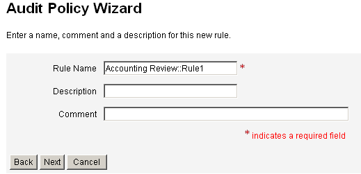

새 규칙 이름 지정 및 설명
선택적으로 새 규칙에 이름을 지정하고 이에 대해 설명합니다. 이 페이지에서는 Identity Manager에 규칙이 표시될 때마다 규칙 이름 옆에 나타나는 설명 텍스트를 입력합니다. 규칙을 설명하는 의미 있는 설명을 간결하고 명확하게 입력합니다. 이 설명은 Identity Manager의 정책 위반 검토 페이지에 표시됩니다.
그림 14-3 감사 정책 마법사: 규칙 설명 입력 화면
규칙 설명 화면에서는 규칙이 표시될 때마다 규칙 이름 옆에 표시되는 설명 텍스트를 입력합니다.
예를 들어, Oracle ERP responsibilityKey 속성 값에 Payable User와 Receivable User 속성 값을 모두 갖고 있는 사용자를 확인하는 규칙을 작성하는 경우 설명 필드에 다음과 같은 텍스트를 입력할 수 있습니다. Payable User와 Receivable User  기능을 동시에 갖고 있는 사용자 확인
규칙에 대한 추가 정보는 주석 필드에 입력합니다.

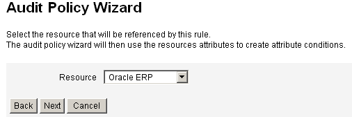

규칙에서 참조되는 자원 선택
이 페이지에서는 규칙에서 참조되는 자원을 선택합니다. 각 규칙 변수는 이 자원에 대한 속성과 일치해야 합니다. 보기 액세스 권한이 있는 모든 자원이 이 옵션 목록에 표시됩니다. 이 예에서는 Oracle ERP가 선택됩니다.
그림 14-4 감사 정책 마법사: 자원 선택 화면
자원 선택 화면에서 규칙이 참조하는 자원을 선택할 수 있습니다.
주
전부는 아니지만 대부분의 사용 가능한 자원 어댑터가 지원됩니다. 사용 가능한 특정 속성에 대한 자세한 내용은 Identity Manager Resources Reference를 참조하십시오.
다음을 눌러 다음 페이지로 이동합니다.

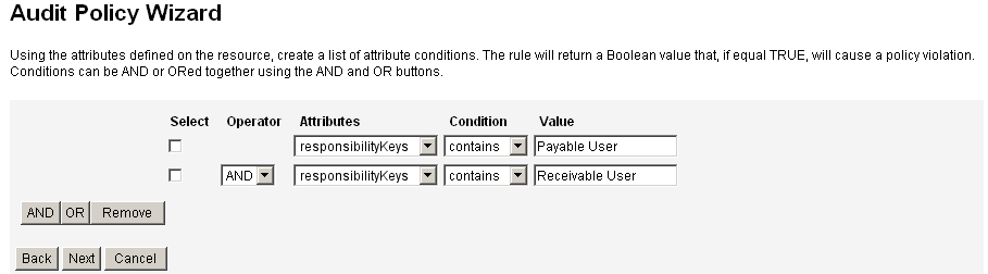

규칙 표현식 만들기
이 화면에서는 새 규칙에 대한 규칙 표현식을 입력합니다. 이 예제에서는 Oracle ERP responsibilityKey에 Payable User 속성 값을 가진 사용자는 Receivable User 속성 값을 가질 수 없다는 규칙을 만듭니다.
  1. 사용할 수 있는 속성 목록에서 사용자 속성을 선택합니다. 이 속성은 규칙 변수로 직접 사용됩니다.
  2. 목록에서 논리 조건을 선택합니다. 유효한 조건으로는 = (같음), != (같지 않음), <(작음), <=(작거나 같음), >(큼), >=(크거나 같음), is true(참임), is null(null임), is not null(null이 아님), is empty(비어 있음), contains(포함함) 등이 있습니다. 이 예제의 목적에 맞춰 가능한 속성 조건 목록에서 contains를 선택합니다.
  3. 표현식의 값을 입력합니다. 예를 들어, Payable user를 입력하면 responsibilityKeys 속성에 Payable user 값을 갖는 Oracle ERP 사용자를 지정하는 것입니다.
  4. (선택 사항) 줄을 추가하고 다른 표현식을 만들려면 AND 또는 OR 연산자를 누릅니다.
  5. 그림 14-5 감사 정책 마법사: 규칙 표현식 선택 화면
    규칙 구문 선택 화면에서는 새 규칙에 대한 규칙 구문을 지정합니다.
이 규칙은 부울 값을 반환합니다. 두 문이 모두 참이면 정책 규칙은 TRUE 값을 반환하며 정책 위반이 성립됩니다.
주
Identity Manager는 규칙 중첩 제어를 지원하지 않습니다. 또한, 감사 정책 마법사를 사용하여 규칙 간에 서로 다른 부울 연산자를 사용하는 정책을 만들면 평가 순서가 지정되지 않아 예기치 않은 결과가 발생합니다.
복잡한 규칙 표현식의 경우 감사 정책 마법사 대신 XML 편집기를 사용하여 규칙을 만듭니다. XML 편집기를 사용하면 규칙 간에 단일 부울 연산자만 사용해야 하는 곳에 NOT 연산자를 사용할 수 있습니다.

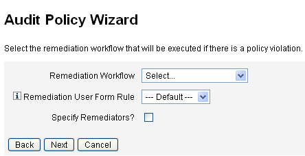

수정 작업 흐름 선택
이 화면을 사용하여 이 정책에 연결할 수정 작업 흐름을 선택할 수 있습니다. 여기서 할당하는 작업 흐름에 따라 감사 정책 위반이 검색된 경우에 Identity Manager에서 수행되는 작업이 결정됩니다.
주
한 개의 작업 흐름이 실패한 각 감사 정책에 대해 시작됩니다. 각 작업 흐름에는 특정 정책의 정책 검색으로 만들어진 각 준수 위반에 대해 하나 이상의 작업 항목이 포함됩니다.
그림 14-6 감사 정책 마법사: 수정 작업 흐름 선택 화면
규칙 수정 작업 흐름 선택 화면에서는 수정 작업 흐름을 정책과 연결할 수 있습니다.
주
XML 편집기 또는 Identity Manager Integrated Development Environment(IDE)에서 만든 작업 흐름을 가져오는 방법에 대한 자세한 내용은 (선택 사항) Identity Manager로 작업 흐름 가져오기를 참조하십시오.
수정 작업을 통해 사용자를 편집할 때 적용해야 할 사용자 양식을 계산하는 규칙을 선택하려면 수정 사용자 양식 규칙 드롭다운 메뉴를 사용합니다. 기본적으로 수정 작업 항목에 대한 응답으로 사용자를 편집하는 수정자는 수정자에게 할당된 사용자 양식을 사용합니다. 감사 정책이 수정 사용자 양식을 지정하는 경우에는 이 양식이 대신 사용됩니다. 따라서 감사 정책이 이에 해당하는 특정 문제를 나타낼 때 특정 양식을 사용할 수 있습니다.
이 수정 작업 흐름에 연결할 수정자를 지정하려면 수정자 지정 여부 확인란을 선택합니다. 이 옵션을 선택한 후 다음을 누르면 "수정자 할당" 페이지가 표시됩니다. 이 옵션을 선택하지 않으면 "감사 정책 마법사 조직 할당" 화면이 표시됩니다.

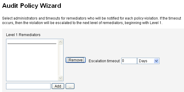

수정에 대한 수정자 및 시간 초과 선택
수정자를 지정한 경우 해당 정책에 대한 위반이 탐지되면 이 감사 정책에 할당된 수정자에게 알립니다. 또한, 기본 작업 흐름은 수정자에 수정 작업 항목을 할당합니다. 모든 Identity Manager 사용자는 수정자가 될 수 있습니다.
하나 이상의 수준 1 수정자 또는 지정된 사용자를 할당하도록 선택할 수 있습니다. 정책 위반이 검색되면 수정 작업 흐름에 의해 실행되는 전자 메일을 통해 수준 1 수정자에게 먼저 연락됩니다. 수준 1 수정자가 응답하기 이전에 지정된 단계적 전달 제한 시간에 도달하면 Identity Manager는 여기에서 지정하는 수준 2 수정자에게 연락합니다. Identity Manager는 단계적 전달 제한 시간이 경과하기 이전에 수준 1 또는 수준 2 수정자가 응답하지 않는 경우에만 수준 3 수정자에게 연락합니다.
주
선택된 가장 높은 수준의 수정자에 대해 단계적 전달 제한 시간 값을 지정하면 작업 항목은 단계적 전달 시간이 초과될 때 목록에서 제거됩니다. 기본적으로 단계적 전달 제한 시간은 0 값으로 설정됩니다. 이 경우, 작업 항목은 만료되지 않고 수정자 목록에 남아 있습니다.
수정자 할당은 선택 사항입니다. 이 옵션을 선택하는 경우 설정을 지정한 후에 다음을 눌러 다음 화면을 계속합니다.
사용 가능한 수정자 목록에 사용자를 추가하려면 사용자 ID를 입력하고 추가를 누릅니다. 또는, ... (자세히)를 눌러 사용자 아이디를 검색합니다. 그런 다음 시작 필드에 하나 이상의 문자를 입력하고 찾기를 누릅니다. 검색 목록에서 사용자를 선택한 후에 추가를 눌러 사용자를 수정자 목록에 추가합니다. 해제를 눌러 검색 영역을 닫습니다.
수정자 목록에서 사용자 ID를 제거하려면 목록에서 ID를 선택한 다음 제거를 누릅니다.
그림 14-7 감사 정책 마법사: 수준 1 수정자 선택 영역
수준 1 수정자 선택 영역에서는 정책 위반이 탐지될 경우에 전자 메일을 통해 처음 연락 받을 수정자를 할당합니다.

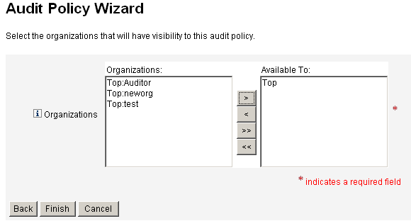

이 정책에 액세스할 수 있는 조직 선택
이 화면(그림 14-8 참조)에서는 이 정책을 보고 편집할 수 있는 조직을 선택합니다.
그림 14-8 감사 정책 마법사: 조직 가시성 할당 화면
조직 가시성 할당 화면에서는 정책을 보고 편집할 수 있는 조직을 지정합니다.
조직을 선택한 후에 마침을 눌러 감사 정책을 만들고 정책 관리 페이지로 돌아갑니다. 이제 새로 만든 정책이 이 목록에 표시됩니다.

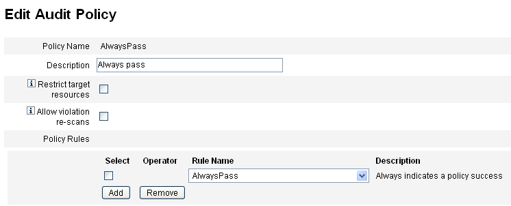

감사 정책 편집
감사 정책에 대한 일반적인 편집 작업은 다음과 같습니다.
정책 편집 페이지
감사 정책 편집 페이지를 열려면 감사 정책 이름 열에서 정책 이름을 누릅니다. 이 페이지는 감사 정책 정보를 다음 영역으로 분류합니다.
페이지의 이 영역을 사용하여 다음과 같은 작업을 할 수 있습니다.
감사 정책 설명 편집
설명 필드에서 텍스트를 선택한 다음 새 텍스트를 입력하여 감사 정책 설명을 편집합니다.
옵션 편집
선택적으로 대상 자원 제한 또는 위반 다시 검색 허용 옵션을 선택하거나 선택 취소합니다.
정책에서 규칙 삭제
정책에서 규칙을 삭제하려면 규칙 이름 앞에 있는 선택 버튼을 누른 다음 제거를 누릅니다.
정책에 규칙 추가
추가를 눌러 새 필드를 만들고, 이를 사용하여 규칙을 추가할 수 있습니다.
정책에 사용되는 규칙 변경
규칙 이름 열의 선택 목록에서 다른 규칙을 선택합니다.

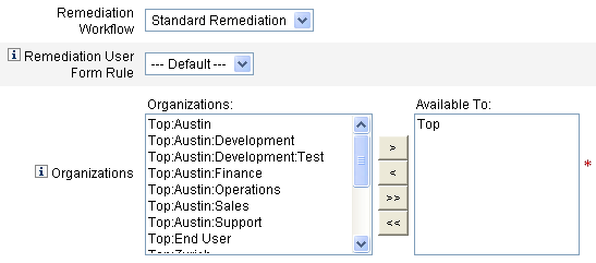

수정 작업 흐름 및 조직 영역
그림 14-11은 감사 정책에 대한 수정 작업 흐름 및 조직을 지정하는 영역을 보여 줍니다.
그림 14-11 감사 정책 편집 페이지: 수정 작업 흐름 및 조직
수정 작업 흐름 및 조직 영역에서는 정책 위반이 발생하는 경우 실행되는 수정 작업 흐름을 변경하거나 정책에 액세스할 수 있는 조직을 지정합니다.
수정 작업 흐름 변경
옵션 목록에서 대체 작업 흐름을 선택하여 정책에 할당된 작업 흐름을 변경할 수 있습니다. 감사 정책에는 기본적으로 작업 흐름이 할당되지 않습니다.
주
감사 정책에 작업 흐름이 할당되지 않은 경우 위반이 수정자에게 할당되지 않습니다.
목록에서 수정 작업 흐름을 선택하고 저장을 누릅니다.
수정 사용자 양식 규칙 선택
선택적으로 수정 작업을 통해 사용자를 편집할 때 적용된 사용자 양식을 계산할 규칙을 선택합니다.
조직에 가시성 할당 및 제거
이 감사 정책을 사용할 수 있는 조직을 조정한 다음 저장을 누릅니다.
