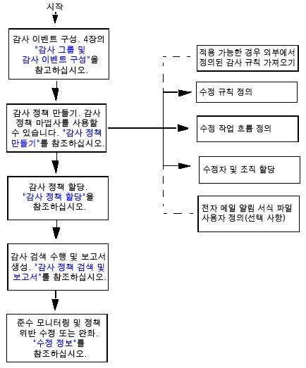

정책 기반 준수의 논리적 작업 흐름
그림 13-1은 정책 기반 감사 제어 설정에 대한 논리적 작업 흐름을 나타낸 것입니다.
정기적 액세스 검토
Identity Manager는 관리자와 기타 담당자가 사용자 액세스 권한을 특별히 또는 정기적으로 검토하여 확인할 수 있도록 정기적 액세스 검토 기능을 제공합니다. 이 기능에 대한 자세한 내용은 정기 액세스 검토 및 증명을 참조하십시오.
그림 13-1 정책 기반 준수 설정에 대한 논리적 작업 흐름
