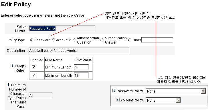

정책 페이지 열기
Identity Manager 사용자 정책은 정책 페이지에서 만들고 편집합니다.
정책 페이지를 열려면 다음 단계를 수행합니다.
  1. 관리자 인터페이스에 로그인합니다.
  2. 보안 탭을 누른 다음 정책 하위 탭을 누릅니다.
  3. 정책 페이지가 열립니다.
정책 유형
정책 페이지에서 기존 정책을 편집하고 새 정책을 만들 수 있습니다.
정책은 다음과 같은 유형으로 분류됩니다.

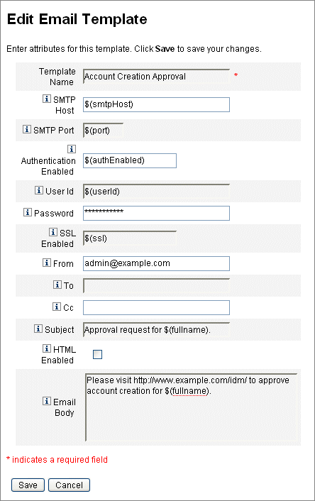

전자 메일 서식 파일 편집
전자 메일 서식 파일을 사용자 정의하여 수신자에게 작업을 완료하거나 결과를 확인하는 구체적인 방법을 알려 줄 수 있습니다. 예를 들어, 다음 메시지를 추가하여 승인자를 계정 승인 페이지로 안내하도록 계정 만들기 승인 서식 파일을 사용자 정의할 수 있습니다.
$(fullname)의 계정 만들기를 승인하려면 http://host.example.com:8080/idm/approval/approval.jsp로 이동하십시오.
전자 메일 서식 파일을 사용자 정의하려면 계정 만들기 승인 서식 파일을 예로 사용하여 다음 절차를 수행합니다.
  1. 관리자 인터페이스에서 구성 탭을 누른 다음 전자 메일 서식 파일 하위 탭을 누릅니다.
  2. 전자 메일 서식 파일 페이지가 열립니다.
  3. 계정 생성 승인 서식 파일을 눌러 선택합니다.
  4. 그림 5-3 전자 메일 서식 파일 편집
    전자 메일 서식 파일 편집 페이지에서 작업이 발생할 때 전자 메일을 받는 사람과 조직에 대한 세부 사항을 사용자 정의합니다.
  5. 서식 파일의 세부 내용을 입력합니다.
    • SMTP 호스트 필드에 전자 메일 알림을 보낼 수 있는 SMTP 서버 이름을 입력합니다.
    • From 필드에서 발송 전자 메일 주소를 사용자 정의합니다.
    • To 및 Cc 필드에 하나 이상의 전자 메일 주소, 또는 Identity Manager 계정을 전자 메일 알림 수신자로 입력합니다.
    • Email Body 필드에서 자신의 Identity Manager 위치를 가리키도록 컨텐트를 사용자 정의합니다.
  6. 저장을 누릅니다.
