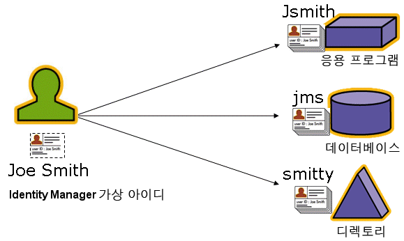

사용자는 때로 액세스할 각 자원에 대해 하나 이상의 아이디를 가지므로 Identity Manager는 서로 다른 자원에 매핑하는 단일 가상 아이디를 만듭니다. 이를 통해 사용자를 하나의 엔티티로 관리할 수 있습니다. 그림 1-1을 참조하십시오.
그림 1-1 Identity Manager 사용자 계정과 자원의 관계
가상 아이디를 사용하여 사용자를 하나의 엔티티로 관리할 수 있습니다.
