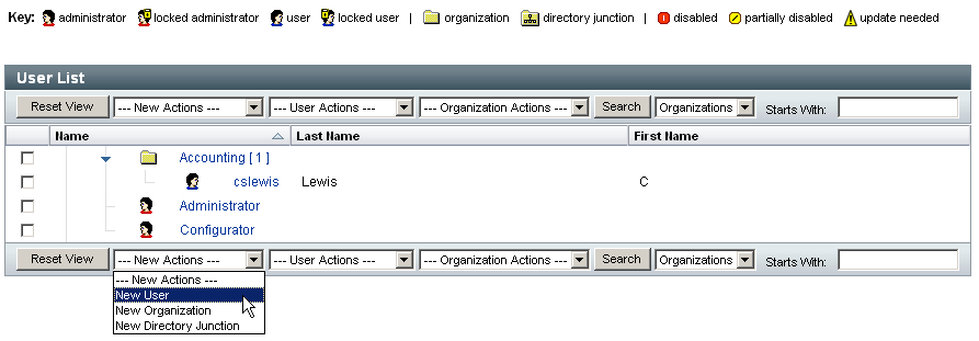

Identity Manager 계정/사용자 목록 페이지에서 Identity Manager 사용자를 관리할 수 있습니다. 이 영역에 액세스하려면 관리자 인터페이스 메뉴 표시줄에서 계정을 누릅니다.
계정 목록에 모든 Identity Manager 사용자 계정이 표시됩니다. 계정은 조직과 가상 조직으로 그룹화되며, 이는 폴더에서 계층적으로 표현됩니다.
계정 목록을 전체 이름, 사용자 성 또는 사용자 이름으로 정렬할 수 있습니다. 열을 기준으로 정렬하려면 제목 줄을 누릅니다. 같은 제목 줄을 다시 누르면 오름차순 또는 내림차순으로 전환됩니다. 전체 이름(이름 열)을 기준으로 정렬하면 계층의 모든 항목이 모든 수준에서 알파벳 순으로 정렬됩니다.
계층적 보기를 확장하여 조직의 계정을 보려면 폴더 옆에 있는 삼각형 표시기를 누릅니다. 보기를 축소하려면 표시기를 다시 누릅니다.

사용자 계정 상태
각 사용자 계정 옆에 표시된 아이콘은 현재 할당된 계정 상태를 표시합니다. 표 3-1에서는 각 아이콘이 나타내는 내용을 설명합니다.
표 3-1 사용자 계정 상태 아이콘 설명
표시기
상태
사용자의 Identity Manager 계정이 잠겨 있습니다. 이 아이콘은 사용자의 자원 계정이 아닌 Identity Manager 계정의 잠긴 상태를 반영합니다.
사용자의 계정이 Identity Manager 계정 정책에 정의된 Identity Manager 최대 로그인 시도 횟수를 초과한 후에 잠긴 상태입니다. 허용되는 최대 횟수까지 Identity Manager 계정에 대한 비밀번호 또는 질문 로그인이 실패한 경우만 누적됩니다. 따라서, Identity Manager 로그인 응용 프로그램(관리자 인터페이스, 최종 사용자 인터페이스 등)에서 로그인 모듈 그룹에 Identity Manager 로그인 모듈이 포함되어 있지 않은 경우에는 Identity Manager의 비밀번호 시도 실패에 대한 정책이 고려되지 않습니다. 그러나 해당 Identity Manager 로그인 응용 프로그램에 구성된 로그인 모듈 스택과 관계 없이, Identity Manager 계정 정책에 구성된 최대 횟수를 초과하여 질문 로그인에 실패할 경우 사용자 계정이 잠기고 이 아이콘이 표시될 수 있습니다.
계정 잠금 해제 방법에 대한 자세한 내용은 사용자 계정 잠금 해제를 참조하십시오.
Identity Manager 관리자 계정이 잠겨 있습니다. 이 아이콘은 관리자의 자원 계정이 아닌 Identity Manager 계정의 잠긴 상태를 반영합니다. 자세한 내용은 위의 사용자 잠금 아이콘에 대한 설명을 참조하십시오.
계정이 모든 할당된 자원과 Identity Manager에서 비활성화 상태로 설정되었습니다. (계정을 활성화 상태로 설정하면 아이콘이 표시되지 않습니다.)
비활성화된 계정을 활성화하는 방법에 대한 자세한 내용은 사용자 계정 활성화를 참조하십시오.
계정이 부분적 비활성화 상태로 설정되었습니다. 즉, 하나 이상의 할당된 자원에서 비활성화 상태로 설정되어 있습니다.
시스템이 하나 이상의 자원에서 Identity Manager 사용자 계정을 만들거나 업데이트하려 했지만 실패했습니다. (모든 할당된 자원의 계정이 업데이트되면 아이콘이 표시되지 않습니다.)

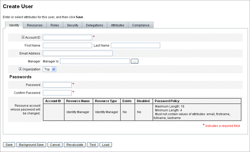

다음 그림은 사용자 만들기 페이지의 Identity 영역입니다.
그림 3-2 사용자 만들기 - 아이디

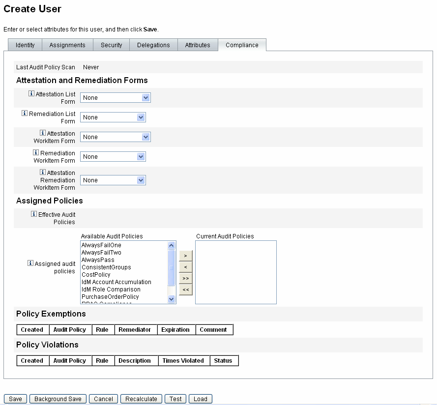

준수
준수 탭에서는 다음을 수행합니다.
감사 정책을 할당하려면 사용 가능한 감사 정책 목록에서 선택한 정책을 현재 감사 정책 목록으로 이동합니다.
주
또한, 사용자 작업 목록에서 준수 상태 보기를 선택하여 준수 탭에서 정보에 액세스할 수도 있습니다. 특정 시간 동안 사용자에 대해 기록된 준수 위반을 보려면 사용자 작업 목록에서 준수 위반 로그 보기를 선택하고 보려는 항목의 범위를 지정합니다.

- 관리자 인터페이스에서 계정을 누릅니다.
- 특정 조직의 사용자를 만들려면 조직을 선택하고 새 작업 목록에서 새 사용자를 선택합니다.
최상위 조직에서 사용자 계정을 만들려면 새 작업 목록에서 새 사용자를 선택합니다.

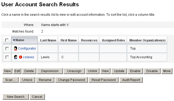

사용자 계정 찾기 및 보기
Identity Manager 찾기 기능을 사용하여 사용자 계정을 검색할 수 있습니다. 검색 매개 변수를 입력 및 선택하면 Identity Manager가 선택 내용과 일치하는 모든 계정을 찾습니다.
계정을 검색하려면 메뉴 표시줄에서 계정을 선택한 다음 사용자 찾기를 선택합니다. 다음 중 하나 이상의 검색 유형별로 계정을 검색할 수 있습니다.
- 사용자 이름, 전자 메일 주소, 성, 이름 등의 계정 세부 내용. 사용할 정보는 기관별 Identity Manager 구현 방법에 따라 선택됩니다.
- 사용자의 관리자 사용자 이름이 Identity Manager의 기존 계정과 일치하지 않는 경우 관리자의 사용자 이름이 괄호 안에 표시됩니다.
- 자원 계정 상태, 다음 포함:
- 사용자 계정 상태, 다음 포함:
- 업데이트 상태, 다음 포함:
- 할당된 자원
- 역할(역할에 할당된 사용자 찾기 참조)
- 조직
- 조직 제어
- 기능
- 관리 역할
검색 결과 목록에 검색에 일치하는 모든 계정이 표시됩니다. 결과 페이지에서 다음 작업을 할 수 있습니다.

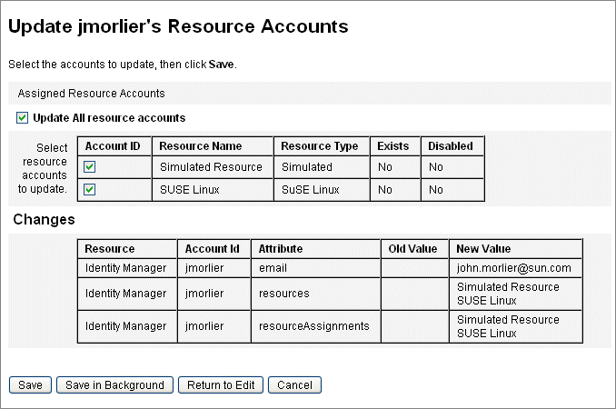

Identity Manager에 자원 계정 업데이트 페이지가 표시됩니다. 이 페이지에는 사용자에게 할당된 자원 계정과 계정에 적용될 변경 사항이 표시됩니다.
- 모든 자원 계정 업데이트를 선택하여 할당된 모든 자원에 변경 사항을 적용하거나, 사용자와 연결된 자원 계정 중 업데이트할 계정을 개별적으로 하나 이상 선택하거나, 아무 계정도 선택하지 않을 수 있습니다.
- 저장을 다시 눌러 편집을 완료하거나 다시 편집을 눌러 변경을 계속합니다.

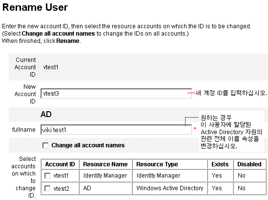

사용자 이름 변경
일반적으로 자원에서 계정의 이름을 변경하는 작업은 복잡합니다. 따라서 Identity Manager는 사용자의 Identity Manager 계정이나 해당 사용자에 연결된 하나 이상의 자원 계정 이름을 바꿀 수 있는 별도의 기능을 제공합니다.
이름 변경 기능을 사용하려면 목록에서 사용자 계정을 선택한 다음 사용자 작업 목록에서 이름 변경 옵션을 선택합니다.
사용자 이름 변경 페이지에서는 사용자 계정 이름, 연결된 자원 계정 이름 및 사용자의 Identity Manager 계정에 연결된 자원 계정 속성을 변경할 수 있습니다.
다음 그림에서와 같이 사용자에게 Active Directory 자원이 할당되었습니다. 이름 변경 프로세스 동안 다음을 변경할 수 있습니다.

사용자 계정을 업데이트하려면 목록에서 해당 계정을 선택한 다음 사용자 작업 목록에서 업데이트를 선택합니다.
자원 계정 업데이트 페이지에서 업데이트할 자원을 하나 이상 선택하거나, 모든 자원 계정 업데이트를 선택하여 할당된 모든 자원 계정을 업데이트합니다. 완료되면 확인을 눌러 업데이트 프로세스를 시작합니다. 또는 백그라운드에서 저장을 눌러 작업을 백그라운드 프로세스로 수행합니다.
확인 페이지에서 각 자원에 보내는 데이터를 확인할 수 있습니다.
그림 3-7에서는 자원 계정 업데이트 페이지를 보여줍니다.
그림 3-7 자원 계정 업데이트

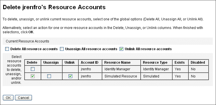

Identity Manager에 자원 계정 삭제 페이지(그림 3-8)가 표시됩니다.
- 양식을 작성합니다. 삭제, 할당 해제 및 링크 해제 작업에 대한 자세한 내용은 사용자 계정에서 자원 삭제를 참조하십시오.
- 확인을 누릅니다.
그림 3-8은 자원 계정 삭제 페이지를 보여줍니다. 화면 캡처에서 사용자 jrenfro에게는 원격 자원(시뮬레이션된 자원)에 대한 한 개의 활성 계정이 있습니다. 삭제 작업이 선택되었으므로 양식이 제출되면 자원에 대한 jrenfro의 계정이 삭제됩니다. 삭제된 계정의 링크는 자동으로 해제되므로 이 자원에 대한 계정 정보가 Identity Manager에서 제거됩니다. 할당 해제 작업을 선택하지 않았기 때문에 시뮬레이션된 자원이 jrenfro에게 할당된 상태로 유지됩니다.
jrenfro의 Identity Manager 계정을 삭제하려면 Identity Manager에 대해 삭제 작업을 선택해야 합니다.
그림 3-8 자원 계정 삭제 페이지

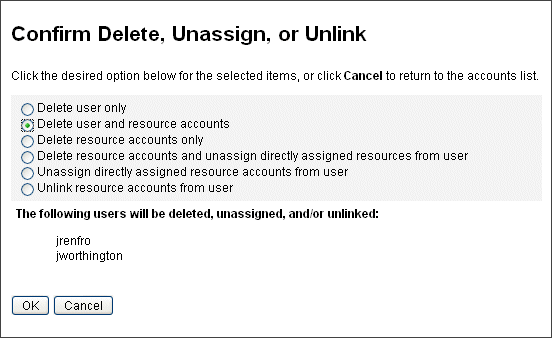

한 번에 둘 이상의 Identity Manager 사용자 계정에 대한 삭제 작업을 수행할 수 있지만 모든 사용자 자원 계정에 대해서만 선택한 삭제 작업을 수행할 수 있습니다.
삭제 작업은 Identity Manager의 대량 계정 작업 기능을 통해 수행할 수도 있습니다. Delete, DeleteAndUnlink, Disable, Enable, Unassign 및 Unlink 명령을 참조하십시오.
여러 사용자에 대한 삭제, 할당 해제 또는 링크 해제 작업을 시작하려면 다음 단계를 수행합니다.
- 관리자 인터페이스의 주 메뉴에서 계정을 누릅니다.
계정 목록 표시 탭에 사용자 목록 페이지가 표시됩니다.
- 한 명 이상의 사용자를 선택하고 사용자 작업 드롭다운 메뉴를 누릅니다.
- 목록에서 삭제 작업(삭제, 프로비전 취소, 할당 해제 또는 링크 해제) 중 하나를 선택합니다.
Identity Manager에 삭제, 할당 해제 또는 링크 해제 확인 페이지(그림 3-9)가 표시됩니다.
- 다음 옵션 중 하나를 선택합니다.
- 사용자만 삭제 - Identity Manager 사용자 계정을 삭제합니다. 이 옵션은 사용자의 자원 계정을 삭제하거나 할당 해제하지 않습니다.
- 사용자 및 자원 계정 삭제 - Identity Manager 사용자 계정과 사용자의 자원 계정을 모두 삭제합니다.
- 자원 계정만 삭제 - 사용자의 모든 자원 계정을 삭제합니다. 이 옵션은 자원 계정의 할당을 해제하거나 Identity Manager 사용자 계정을 삭제하지 않습니다.
- 자원 계정을 삭제하고 사용자에서 직접 할당된 자원의 할당을 취소 - 사용자의 모든 자원 계정을 삭제하고 할당을 취소하지만 Identity Manager 사용자 계정을 삭제하지는 않습니다.
- 사용자에서 직접 할당된 자원 계정의 할당 취소 - 직접 할당된 자원 계정의 할당을 취소합니다. 이 옵션은 원격 자원에 대한 사용자의 계정을 삭제하지 않으며 역할 또는 자원 그룹을 통해 할당된 자원 계정에는 영향을 주지 않습니다.
- 사용자로부터 자원 계정 링크 해제 - Identity Manager에서 사용자의 자원 계정 정보가 제거됩니다. 원격 자원에 대한 사용자 계정은 삭제되지 않으며 할당 또한 해제되지 않습니다. 역할 또는 자원 그룹을 통해 사용자에게 간접적으로 할당된 계정의 경우 사용자가 업데이트되면 복원될 수 있습니다.
- 확인을 누릅니다.
그림 3-9는 삭제, 할당 해제 또는 링크 해제 확인 페이지를 보여줍니다. 페이지의 맨 위쪽에는 여러 사용자에 대해 수행할 수 있는 여섯 가지 작업이 표시되고 맨 아래쪽에는 선택한 작업에 영향을 받는 사용자가 표시됩니다.
그림 3-9 삭제, 할당 해제 또는 링크 해제 확인 페이지

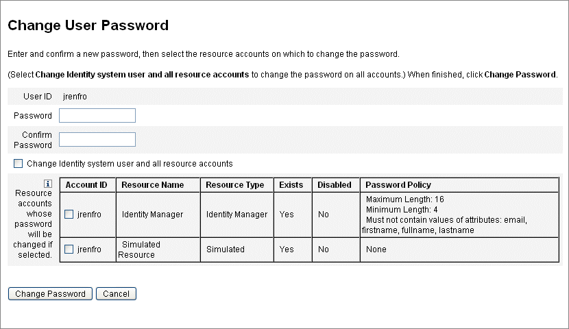

사용자 비밀번호 변경
모든 Identity Manager 사용자에게는 비밀번호가 할당됩니다. Identity Manager 사용자 비밀번호가 설정되면 사용자의 자원 계정 비밀번호를 동기화하는 데 사용됩니다. 하나 이상의 자원 계정 비밀번호를 동기화할 수 없는 경우(예: 필요한 비밀번호 정책에 따르기 위한 경우) 개별적으로 설정할 수 있습니다.
주
사용자 인증에 대한 일반 내용 및 계정 비밀번호 정책에 대한 자세한 내용은 계정 보안 및 권한 관리를 참조하십시오.
사용자 목록 페이지에서 비밀번호 변경
사용자 목록 페이지(계정 > 계정 목록 표시)에서 비밀번호 변경 사용자 작업을 사용할 수 있습니다.
사용자 목록 페이지에서 사용자 계정 비밀번호를 변경하려면 다음 단계를 수행합니다.
주 메뉴에서 비밀번호 변경
주 메뉴에서 사용자 계정 비밀번호를 변경하려면 다음 단계를 수행합니다.
- 관리자 인터페이스의 주 메뉴에서 비밀번호를 누릅니다.
기본적으로 사용자 비밀번호 변경 페이지가 열립니다.
그림 3-10 사용자 비밀번호 변경
- 검색 단어(예: 계정 이름, 전자 메일 주소, 성 또는 이름)를 선택한 다음 검색 유형(다음으로 시작, 포함 또는 일치)을 선택합니다.
- 항목 필드에 한 자 이상의 검색 단어를 입력한 다음 찾기를 누릅니다. Identity Manager에 입력된 문자가 포함된 ID를 가진 모든 사용자의 목록이 표시됩니다. 사용자를 선택하고 사용자 비밀번호 번경 페이지로 되돌아갑니다.
- 새 비밀번호 정보를 입력하고 확인한 다음 비밀번호 변경을 눌러 나열된 자원 계정에 대한 사용자 비밀번호를 변경합니다. Identity Manager에 비밀번호를 변경할 때 수행되는 작업의 순서가 작업 흐름 그림으로 표시됩니다.

대량 계정 작업Identity Manager 계정에 대해 여러 가지 대량 작업을 수행할 수 있으므로 동시에 여러 개의 계정에서 작업할 수 있습니다.
다음과 같은 대량 작업을 시작할 수 있습니다.
- 삭제 - 이 작업은 선택된 모든 자원 계정을 삭제하고 할당 및 링크를 해제합니다. 각 사용자의 Identity Manager 계정도 삭제하려면 "Identity Manager 계정을 대상으로 지정" 옵션을 선택합니다.
- 삭제 및 링크 해제 - 이 작업은 선택된 모든 자원 계정을 삭제하고 사용자로부터 계정 링크를 해제합니다.
- 비활성화 - 선택된 모든 자원 계정을 비활성화합니다. 각 사용자의 Identity Manager 계정도 비활성화하려면 "Identity Manager 계정을 대상으로 지정" 옵션을 선택합니다.
- 활성화 - 선택된 모든 자원 계정을 활성화합니다. 각 사용자의 Identity Manager 계정을 활성화하려면 "Identity Manager 계정을 대상으로 지정" 옵션을 선택합니다.
- 할당 해제, 링크 해제 - 선택된 모든 자원 계정의 링크를 해제하고, 해당 자원에 대한 Identity Manager 사용자 계정 할당을 제거합니다. 할당을 해제하더라도 자원에서 계정이 제거되지는 않습니다. 역할 또는 자원 그룹을 통해 Identity Manager 사용자에게 간접적으로 할당된 계정은 할당 해제할 수 없습니다.
- 링크 해제 - Identity Manager 사용자 계정에 연결된 자원 계정의 연결(링크)을 제거합니다. 링크를 해제하더라도 자원에서 계정이 제거되지는 않습니다. 역할 또는 자원 그룹을 통해 Identity Manager 사용자에게 간접적으로 할당된 계정의 링크를 해제한 경우 사용자가 업데이트되면 링크가 복원될 수 있습니다.

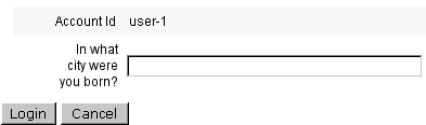

Identity Manager 사용자 인터페이스에 로그인하고 비밀번호 분실을 누른 후 제시된 질문에 응답하여 인증 선택 항목을 확인할 수 있습니다.
그림 3-12는 사용자 계정 인증 화면 예입니다.
그림 3-12 사용자 계정 인증

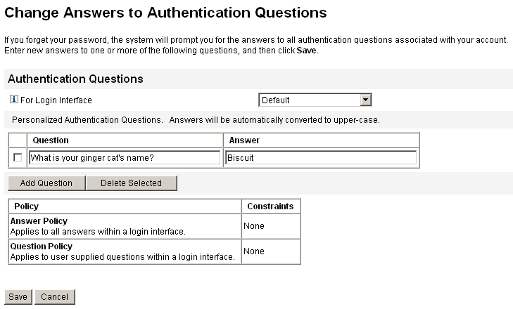

개인 설정된 인증 질문
Identity Manager 계정 정책에서 사용자가 사용자 및 관리자 인터페이스에 고유한 인증 질문을 입력할 수 있게 옵션을 선택할 수 있습니다. 또한 개인 설정된 인증 질문을 사용하여 성공적으로 로그인하려면 사용자가 제공하고 응답해야 하는 최소 질문 수를 추가로 설정할 수 있습니다.
사용자는 인증 질문에 대한 응답 변경 페이지에서 질문을 추가하고 변경할 수 있습니다. 그림 3-13에 이 페이지의 예가 표시되어 있습니다.
그림 3-13 응답 변경 - 개인 설정된 인증 질문

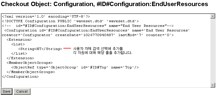

자체 검색 사용
자체 검색을 사용하려면 반드시 특수 구성 객체(최종 사용자 자원)를 편집하고 이 객체에 사용자가 계정을 검색할 수 있는 각 자원의 이름을 추가합니다.
자체 검색을 활성화하려면 다음 단계를 수행합니다.
- "최종 사용자 자원" 구성 객체를 편집합니다.
Identity Manager 구성 객체 편집에 대한 자세한 내용은 Identity Manager 구성 객체 편집을 참조하십시오.
- <String>Resource</String>을 추가합니다. 여기에서 Resource는 그림 3-14와 같이 저장소에 있는 자원 객체의 이름입니다.
그림 3-14 최종 사용자 자원 구성 객체
- 저장을 누릅니다.
자체 검색을 활성화하면 Identity Manager 사용자 인터페이스(자체 검색)의 프로필 메뉴 탭에 새 선택 항목이 표시됩니다. 이 영역을 사용하면 사용 가능한 목록에서 자원을 선택한 다음 자원 계정 아이디와 비밀번호를 입력하여 해당 계정을 자신의 Identity Manager 아이디와 연결할 수 있습니다.
주
관리자는 “최종 사용자” 조직을 사용하여 최종 사용자에게 Identity Manager 구성 객체에 대한 액세스 권한을 부여할 수도 있습니다. 자세한 내용은 “최종 사용자” 조직을 참조하십시오.

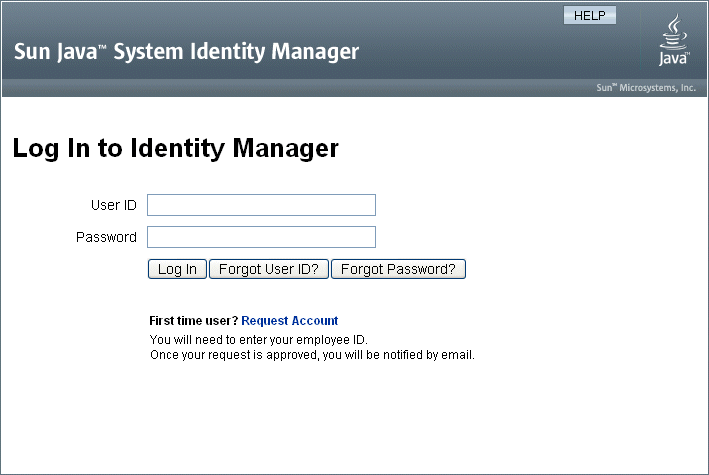

사용자가 사용자 인터페이스에 로그인하면 로그인 페이지에 처음 방문하십니까?라는 텍스트와 함께 계정 요청 링크가 표시됩니다.
주
처음 방문하십니까? 계정 요청 텍스트를 사용자 정의할 수 있습니다. 자세한 내용은 Identity Manager Technical Deployment Overview를 참조하십시오.
그림 3-15 “계정 요청” 링크가 활성화된 사용자 인터페이스 페이지
