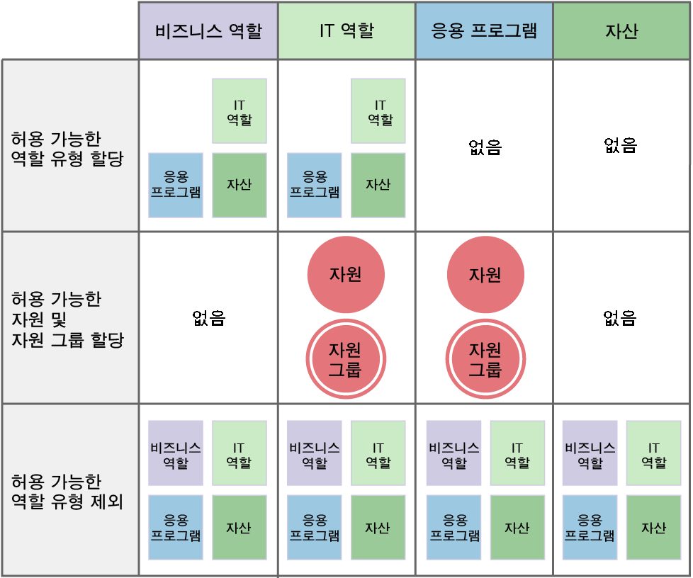

그림 4-1은 네 가지 역할 유형 각각에 할당할 수 있는 역할 유형, 자원 및 자원 그룹을 보여줍니다. 이 그림에서 네 가지 역할 유형에 모두 역할 유형 제외를 할당할 수 있음을 알 수 있습니다. 역할 제외는 (자세히...) 에 설명되어 있습니다.
그림 4-1 비즈니스 역할, IT 역할, 응용 프로그램 및 자산 역할 유형
비즈니스 역할과 IT 역할은 IT 역할, 응용 프로그램 및 자산 역할 할당을 포함할 수 있고, 응용 프로그램과 자산 역할은 역할 할당을 포함할 수 없습니다. 자원 및 자원 그룹을 할당할 수 있는 역할은 IT 역할과 응용 프로그램 역할뿐입니다.
선택적, 조건부 및 필수 포함 역할((자세히...) )은 유연성을 추가하는 역할입니다. 이러한 유연한 역할 정의를 통해 조직에서 관리해야 하는 전체 역할 수를 줄일 수 있습니다.

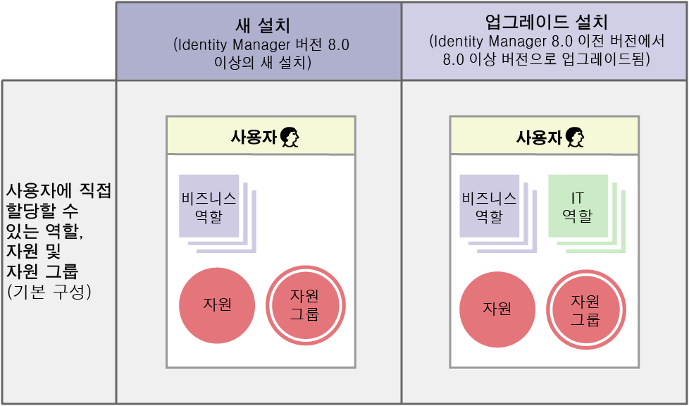

그림 4-2는 8.0 이전 버전의 Identity Manager에서 8.0 이상 버전으로 업그레이드한 경우 비즈니스 역할과 IT 역할을 사용자에게 직접 할당할 수 있음을 보여줍니다. 업그레이드 시 레거시 역할은 IT 역할로 변환되며 이전 버전과의 호환성을 위해 IT 역할이 사용자에게 직접 할당됩니다. Identity Manager를 8.0 이전 버전에서 업그레이드한 경우 이외에는 비즈니스 역할만 사용자에게 직접 할당할 수 있습니다.
그림 4-2 사용자에게 직접 할당할 수 있는 역할 및 자원
8.0 이전 버전의 Identity Manager에서 8.0 이상 버전으로 업그레이드한 경우 비즈니스 역할과 IT 역할을 사용자에게 직접 할당할 수 있습니다. 그 외에는 비즈니스 역할만 사용자에게 직접 할당할 수 있습니다.

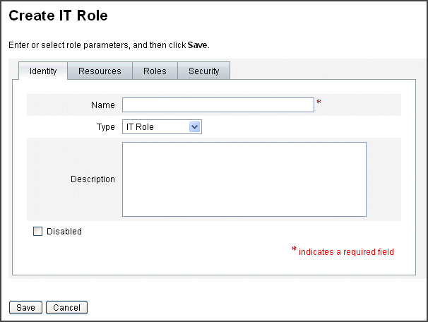

역할 작성 양식의 아이디 탭에서 역할 이름 및 설명을 입력합니다. 새 역할을 작성하는 경우에는 유형 드롭다운 메뉴를 사용하여 작성할 역할 유형을 선택합니다.
그림 4-3에서 역할 작성 양식의 아이디 탭을 볼 수 있습니다. 이 양식의 사용 방법은 온라인 도움말을 참조하십시오.
그림 4-3 탭으로 구성된 "역할 작성" 양식의 “아이디” 부분

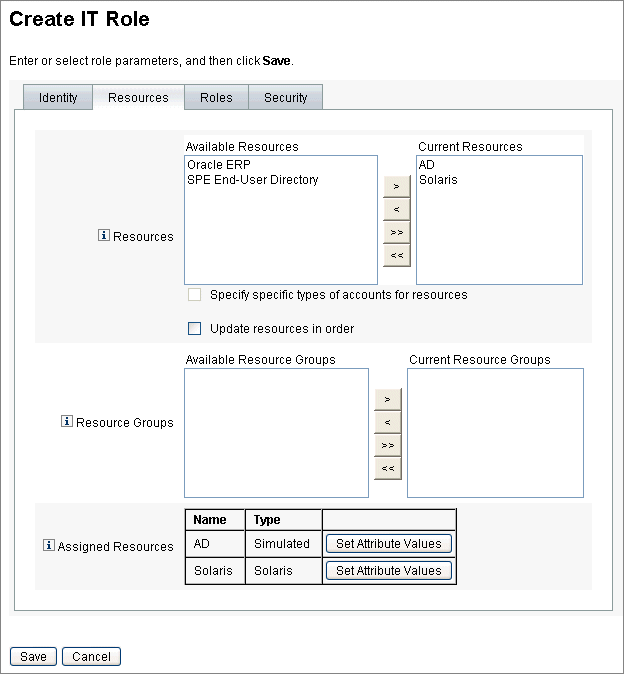

자원 및 자원 그룹은 역할 작성 양식의 자원 탭을 통해 IT 역할과 응용 프로그램 역할에 직접 할당할 수 있습니다. 자원에 대해서는 이 장의 뒷부분((자세히...) )에서 자세히 설명하며 자원 그룹은 자원 그룹 절에 설명되어 있습니다.
다음 절차는 역할 작성 양식을 작성할 때 역할에 자원 및 자원 그룹을 할당하는 방법에 대해 설명합니다. 역할 작성을 시작하는 방법은 역할 작성 양식 작성을 참조하십시오.
자원 탭을 작성하려면 다음 단계를 수행합니다.
  1. 역할 작성 페이지에서 자원 탭을 누릅니다.
  2. 자원을 할당하려면 사용 가능한 자원 열에서 자원을 선택한 다음 화살표 버튼을 눌러 현재 자원 열로 이동합니다.
  3. 여러 자원을 할당하는 경우에는 자원이 업데이트되는 순서를 지정할 수 있습니다. 자원을 순서대로 업데이트 확인란을 선택하고 + 및 - 버튼을 사용하여 현재 자원 열에서 자원의 순서를 변경합니다.
  4. 이 역할에 자원 그룹을 할당하려면 사용 가능한 자원 그룹 열에서 자원 그룹을 선택한 다음 화살표 버튼을 눌러 현재 자원 그룹 열로 이동합니다. 자원 그룹은 자원 계정이 작성되고 업데이트되는 순서를 지정할 수 있는 또 다른 방법을 제공하는 자원 모음입니다.
  5. 자원별로 이 역할에 대한 계정 속성을 지정하려면 할당된 자원 섹션에서 속성 값 설정을 누릅니다. 자세한 내용은 할당된 자원 속성 값 편집을 참조하십시오.
  6. 저장을 눌러 역할을 저장하거나 아이디, 역할 또는 보안 탭을 눌러 역할 작성 절차를 계속 진행합니다.
그림 4-4에서 역할 작성 양식의 자원 탭을 볼 수 있습니다.
그림 4-4 탭으로 구성된 "역할 작성" 양식의 “자원” 부분
역할 작성 양식을 구성하는 네 개의 탭 중 하나인 자원 탭의 화면 캡처입니다.

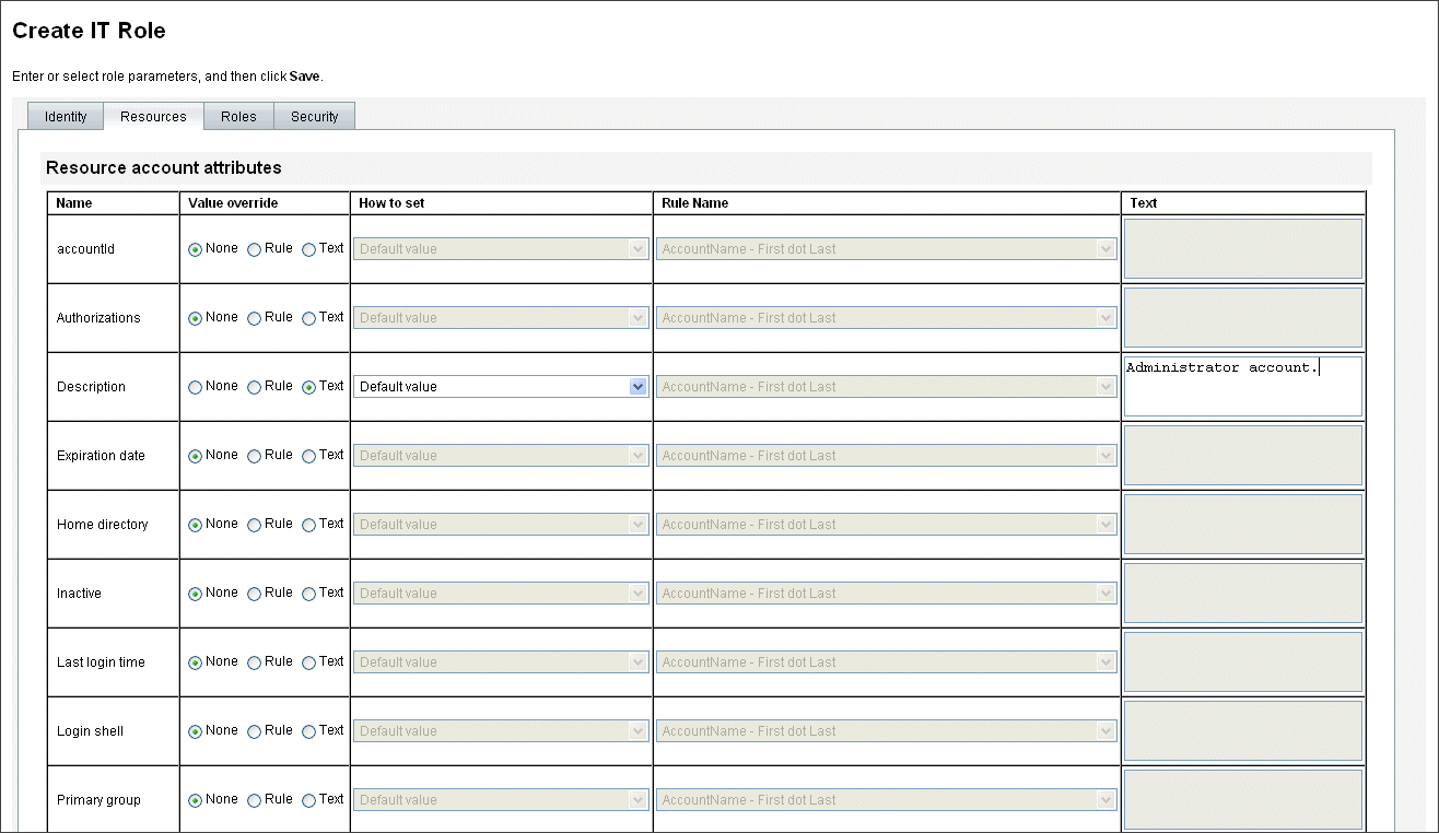

할당된 자원 테이블을 사용하여 역할에 할당된 자원에 대한 자원 속성 값을 설정하거나 수정합니다. 자원은 역할별로 다르게 정의된 속성 값을 가질 수 있습니다. 속성 값 설정 버튼을 누르면 자원 계정 속성 페이지가 열립니다.
그림 4-5는 자원 계정 속성 페이지를 보여줍니다.
이 페이지에서 각 속성의 새 값을 지정하고 속성 값이 설정되는 방식을 결정할 수 있습니다. Identity Manager에서는 값을 직접 설정하거나 규칙을 사용하여 값을 설정할 수 있습니다. 또한 기존 값을 대체하거나 병합하는 다양한 옵션이 제공됩니다.
자원 속성 값에 대한 일반 내용은 계정 속성 작업을 참조하십시오.
각 자원 계정 속성의 값을 설정하려면 다음을 선택합니다.
변경 사항을 저장하고 역할 작성 또는 편집 페이지로 돌아가려면 확인을 클릭합니다.
그림 4-5는 역할에 할당된 자원에 대한 확장된 속성 값을 설정하는 자원 계정 속성 페이지를 보여줍니다.
그림 4-5 자원 계정 속성 페이지

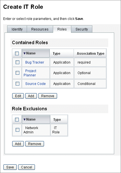

  2. 포함된 역할 섹션에서 추가를 누릅니다.
  3. 탭이 새로 고쳐지고 포함할 역할 찾기 양식이 표시됩니다.
  4. 이 역할에 할당할 역할을 검색합니다. 필수 역할부터 시작하고 조건부 및 선택적 역할은 나중에 추가합니다.
  5. 검색 양식 사용 방법에 대한 도움말은 (자세히...) 를 참조하십시오. 비즈니스 역할은 다른 역할 유형에 할당하거나 중첩할 수 없습니다.
  6. 확인란을 사용하여 할당할 역할을 선택한 다음 추가를 누릅니다.
  7. 탭이 새로 고쳐지고 포함된 역할 추가 양식이 표시됩니다.
  8. 연관 유형 드롭다운 메뉴에서 필요에 따라 필수, 조건부 또는 선택 사항 중에 선택합니다.
  9. 확인을 누릅니다.
  10. 앞의 네 단계를 반복하여 조건부 역할을 추가합니다(필요한 경우). 앞의 네 단계를 반복하여 선택적 역할을 추가합니다(필요한 경우).
  11. 저장을 눌러 역할을 저장하거나 아이디, 자원 또는 보안 탭을 눌러 역할 작성 절차를 계속 진행합니다.

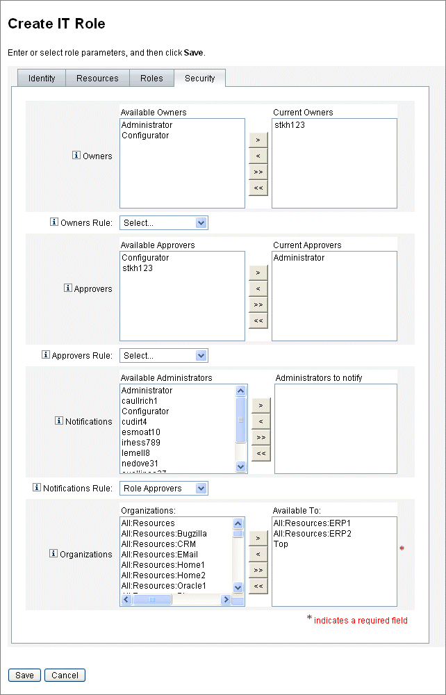

역할에는 지정된 소유자와 승인자가 있습니다. 역할을 정의하는 매개 변수의 변경은 역할 소유자만 인증할 수 있고 최종 사용자에 대한 역할의 할당은 승인자만 인증할 수 있습니다.
역할 소유자는 역할을 통해 할당되는 기본 자원 계정 권한을 담당하는 비즈니스 소유자여야 합니다. 관리자가 역할에서 변경한 사항이 있을 경우 이러한 변경 사항을 적용하기 위해서는 역할 소유자의 변경 승인이 필요합니다. 이 기능은 비즈니스 소유자의 확인 및 승인 없이 관리자가 역할을 변경하지 못하도록 역할을 보호합니다. 그러나 역할 구성 객체에서 변경 승인이 비활성화된 경우에는 역할 소유자의 승인 없이도 변경 사항을 적용할 수 있습니다.
역할 변경 승인뿐만 아니라 역할 소유자의 승인 없이는 역할을 활성화, 비활성화 또는 삭제할 수 없습니다.
소유자와 승인자는 역할에 직접 추가하거나 역할 할당 규칙을 통해 동적으로 추가할 수 있습니다. Identity Manager에서는 소유자와 승인자 없이도 역할을 만들 수 있지만 이렇게 하지 않는 것이 좋습니다.
주
역할 할당 규칙은 RoleUserRule라는 인증 유형을 갖습니다. 사용자 정의 역할 할당 규칙을 작성해야 하는 경우 다음 세 가지 기본 역할 할당 규칙 객체를 참조하여 예로 사용하십시오.
    • 역할 승인자
    • 역할 알림
    • 역할 소유자
소유자와 승인자는 작업 항목에서 이들의 승인이 요구되는 경우 전자 메일로 알림을 받습니다. 변경 승인 작업 항목 및 승인 작업 항목에 대해서는 변경 승인 및 승인 작업 항목 시작 절의 (자세히...) 에서 자세히 설명합니다.
소유자와 승인자는 역할 작성 양식의 보안 탭에서 역할에 추가됩니다.
그림 4-7에서 역할 작성 양식의 보안 탭을 볼 수 있습니다. 이 양식의 사용 방법은 온라인 도움말을 참조하십시오.
그림 4-7 탭으로 구성된 "역할 작성" 양식의 “보안” 부분
역할 작성 양식을 구성하는 네 개의 탭 중 하나인 보안 탭의 화면 캡처입니다.

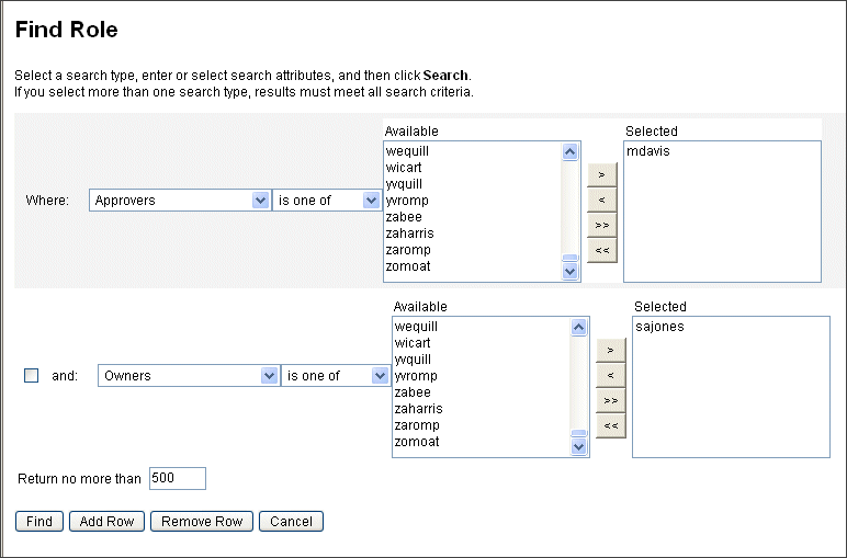

역할 찾기 탭에서 지정한 검색 기준에 맞는 역할을 검색할 수 있습니다.
역할 찾기 탭에서는 역할 소유자 및 승인자, 할당된 계정 유형, 포함된 역할 등 다양한 기준으로 역할을 검색할 수 있습니다.
역할에 할당된 사용자 검색 방법에 대한 자세한 내용은 (자세히...) 를 참조하십시오.
역할 찾기 탭을 열려면 다음 단계를 수행합니다.
  1. 관리자 인터페이스에서 역할 탭을 누릅니다.
  2. 역할 목록 탭이 열립니다.
  3. 역할 찾기 보조 탭을 누릅니다.
  4. 그림 4-8에서 역할 찾기 탭을 볼 수 있습니다. 이 양식의 사용 방법은 온라인 도움말을 참조하십시오.

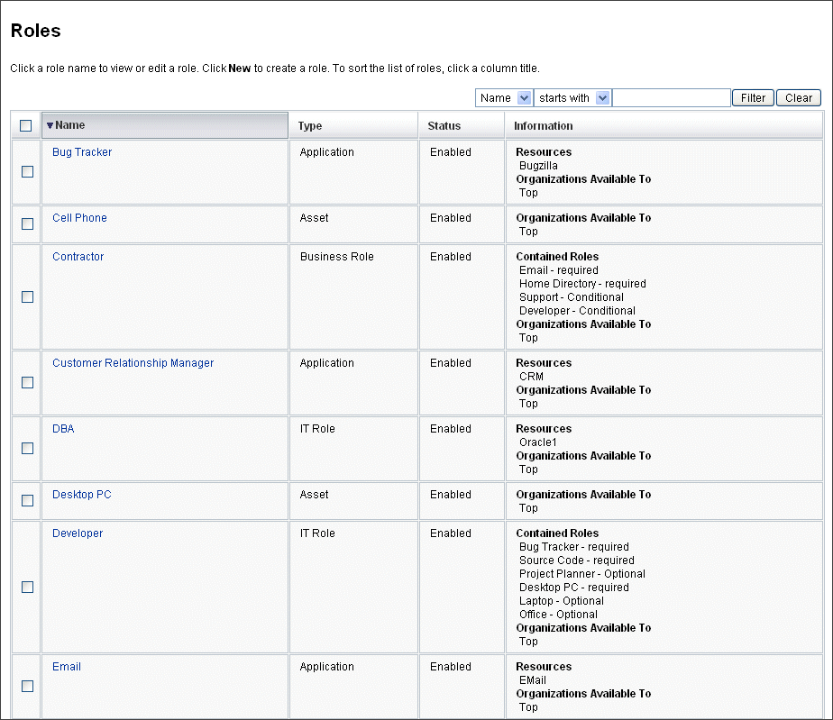

역할 목록 탭에서 역할을 확인할 수 있습니다. 역할 목록 페이지 맨 위에 있는 필터 필드를 사용하면 역할을 이름이나 역할 유형으로 검색할 수 있습니다. 필터링 시 대소문자는 구별하지 않습니다.
역할 목록 탭을 열려면 다음 단계를 수행합니다.
  2. 역할 목록 탭이 열립니다.
그림 4-9에서 역할 목록 탭을 볼 수 있습니다. 이 양식의 사용 방법은 온라인 도움말을 참조하십시오.

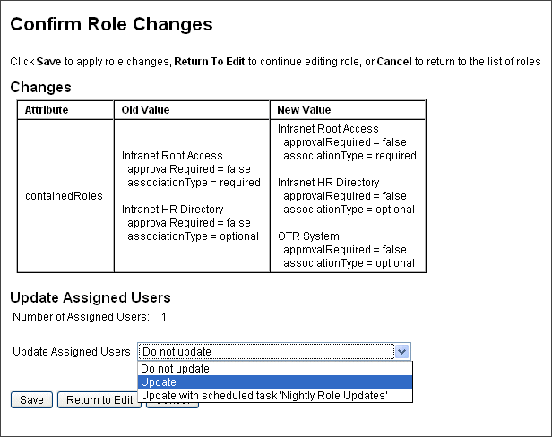

  14. 저장을 눌러 역할 변경 사항 확인 페이지를 엽니다.
  15. 역할 변경 사항 확인 페이지가 열립니다.
  16. 할당된 사용자 업데이트 섹션에서 할당된 사용자 업데이트 메뉴 옵션을 선택합니다. 자세한 내용은 사용자에게 할당된 역할 업데이트를 참조하십시오.
  17. 저장을 눌러 역할 할당을 저장합니다.

역할에 자원 또는 자원 그룹 할당
Identity Manager의 자원 및 자원 그룹 할당에 대한 요구 사항은 역할이란? 및 역할 유형 사용 방법에 자세히 설명되어 있습니다. 역할에 자원을 할당하기 전에 이 내용을 반드시 이해해야 합니다.
Identity Manager는 역할 소유자가 승인할 경우 역할의 자원 및 자원 그룹 할당을 변경합니다.
역할에 자원을 할당하려면 다음 단계를 수행합니다.
  1. 자원 또는 자원 그룹을 추가할 IT 역할 또는 응용 프로그램을 검색합니다. 역할 검색 방법에 대한 자세한 내용은 (자세히...) 또는 (자세히...) 를 참조하십시오.
  2. 역할을 눌러서 엽니다.
  3. 역할 편집 페이지에서 자원 탭을 누릅니다.
  4. 자원을 할당하려면 사용 가능한 자원 열에서 자원을 선택한 다음 화살표 버튼을 눌러 현재 자원 열로 이동합니다.
  5. 여러 자원을 할당하는 경우에는 자원이 업데이트되는 순서를 지정할 수 있습니다. 자원을 순서대로 업데이트 확인란을 선택하고 + 및 - 버튼을 사용하여 현재 자원 열에서 자원의 순서를 변경합니다.
  6. 이 역할에 자원 그룹을 할당하려면 사용 가능한 자원 그룹 열에서 자원 그룹을 선택한 다음 화살표 버튼을 눌러 현재 자원 그룹 열로 이동합니다. 자원 그룹은 자원 계정이 작성되고 업데이트되는 순서를 지정할 수 있는 또 다른 방법을 제공하는 자원 모음입니다.
  7. 자원별로 이 역할에 대한 계정 속성을 지정하려면 할당된 자원 섹션에서 속성 값 설정을 누릅니다. 자세한 내용은 할당된 자원 속성 값 편집을 참조하십시오.
  8. 저장을 눌러 역할 변경 사항 확인 페이지를 엽니다.
  9. 역할 변경 사항 확인 페이지가 열립니다.
  10. 할당된 사용자 업데이트 섹션에서 할당된 사용자 업데이트 메뉴 옵션을 선택합니다. 자세한 내용은 사용자에게 할당된 역할 업데이트를 참조하십시오.
  11. 저장을 눌러 자원 할당을 저장합니다.

    4. 기본적으로 비즈니스 역할만 사용자에게 직접 할당할 수 있습니다. 8.0 이전 버전의 Identity Manager에서 업그레이드한 경우에는 비즈니스 역할과 IT 역할을 사용자에게 직접 할당할 수 있습니다.

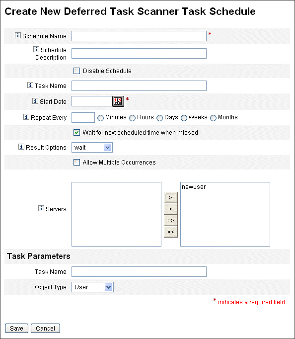

우회된 작업 스캐너 작업 예약
우회된 작업 스캐너는 사용자 역할 할당을 검색하여 필요에 따라 역할을 활성화 및 비활성화합니다. 우회된 작업 스캐너 작업은 기본적으로 매시간 실행됩니다.
우회된 작업 스캐너에 대한 일정을 편집하려면 다음 단계를 수행합니다.
  1. 관리자 인터페이스에서 서버 작업을 누릅니다.
  2. 보조 메뉴에서 일정 관리를 누릅니다.
  3. 예약 가능한 작업 섹션에서 우회된 작업 스캐너 TaskDefinition을 누릅니다.
  4. "새 우회된 작업 스캐너 작업 예약 작성" 페이지가 열립니다.
  5. 양식을 작성합니다. 도움말은 i-Help 및 온라인 도움말을 참조하십시오.
  6. 작업을 실행해야 할 날짜 및 시간을 지정하려면 시작일에 mm/dd/yyyy hh:mm:ss 형식을 사용합니다. 예를 들어, 2008년 9월 29일 오후 7:00에 작업이 실행되도록 예약하려면 09/29/2008 19:00:00을 입력합니다.
    결과 옵션 드롭다운 메뉴에서 이름 변경을 선택합니다. 대기를 선택하면 이전 결과를 제거할 때까지 이 작업의 향후 인스턴스가 실행되지 않습니다. 다양한 결과 옵션 설정에 대한 자세한 내용은 온라인 도움말을 참조하십시오.
  7. 저장을 눌러 작업을 저장합니다.
그림 4-10은 우회된 작업 스캐너 작업에 대한 예약된 작업 양식을 보여줍니다.

사용자에게 할당된 역할 업데이트
사용자에게 할당된 역할을 편집할 때 새 역할 변경 사항이 있는 사용자를 즉시 업데이트할 것인지 예약된 유지 보수창에서 실행하도록 업데이트를 연기할 것인지 선택할 수 있습니다.
역할을 변경하면 역할 변경 사항 확인 페이지가 열립니다. 역할 변경 사항 확인 페이지는 (자세히...) 의 그림 4-11에 표시되어 있습니다.
그림 4-11은 역할 변경 사항 확인 페이지를 보여줍니다. 할당된 사용자 업데이트 섹션에 현재 이 역할이 할당된 사용자 수가 표시됩니다. 할당된 사용자 업데이트 드롭다운 메뉴에는 두 가지 기본 옵션으로 업데이트 안 함과 업데이트가 있습니다. 예약된 업데이트 역할 사용자 작업 목록에서 선택할 수도 있습니다. 예약된 업데이트 역할 사용자 작업 작성에 대한 자세한 내용은 업데이트 역할 사용자 작업 예약을 참조하십시오.
그림 4-11 역할 변경 사항 확인 페이지
역할 변경 사항 확인 페이지의 화면 캡처입니다. 할당된 사용자 업데이트 섹션에 현재 이 역할이 할당된 사용자 수가 표시되고 할당된 사용자 업데이트 드롭다운 메뉴에는 몇 가지 사용 가능한 업데이트 옵션이 표시됩니다.

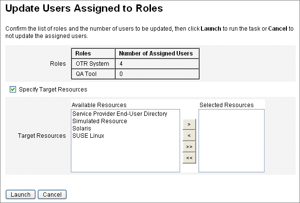

할당된 사용자 수동 업데이트
하나 이상의 역할을 선택하고 할당된 사용자 업데이트 버튼을 눌러 역할에 할당된 사용자를 업데이트할 수 있습니다. 이 절차는 지정된 역할에 대한 업데이트 역할 사용자 작업 인스턴스를 실행합니다.
역할에 할당된 사용자 업데이트를 시작하려면 다음 단계를 수행합니다.
  1. (자세히...) 또는 (자세히...) 의 지침에 따라 할당된 사용자를 업데이트해야 할 역할을 검색합니다.
  2. 확인란을 사용하여 역할을 선택합니다.
  3. 할당된 사용자 업데이트를 누릅니다.
  4. 역할에 할당된 사용자 업데이트 페이지(그림 4-12)가 표시됩니다.
  5. 실행을 눌러 업데이트를 시작합니다.
  6. 주 메뉴에서 서버 작업을 누른 다음 보조 메뉴에서 모든 작업을 눌러 업데이트 역할 사용자 작업의 상태를 확인합니다.
  7. 그림 4-12

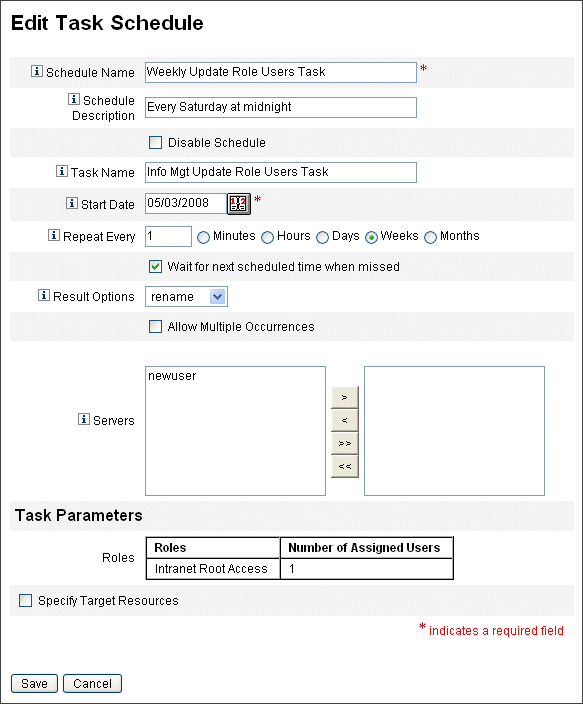

  4. “새 업데이트 역할 사용자 작업 예약 작성” 페이지가 열리거나 기존 작업을 편집하는 경우에는 “작업 예약 편집” 페이지(그림 4-13)가 열립니다.
그림 4-13은 업데이트 역할 사용자 작업의 예약된 작업 양식을 보여줍니다. 특정 역할은 특정 업데이트 역할 사용자 작업(작업 매개 변수 섹션에 표시됨)에 할당할 수 있습니다. 자세한 내용은 사용자에게 할당된 역할 업데이트를 참조하십시오.
그림 4-13 예약된 업데이트 역할 사용자 작업 양식

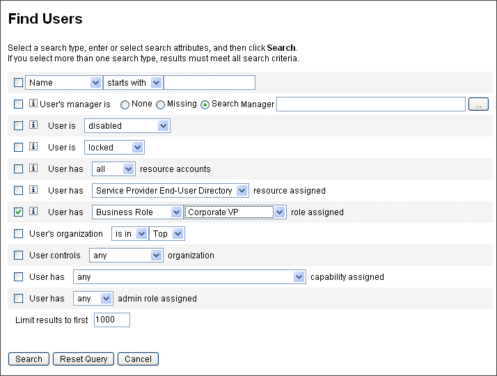

역할에 할당된 사용자 찾기
특정 역할이 할당된 사용자를 검색할 수 있습니다.
특정 역할이 할당된 사용자를 찾으려면 다음 단계를 수행합니다.
  1. 관리자 인터페이스에서 계정을 누릅니다.
  2. 보조 메뉴에서 사용자 찾기를 누릅니다. 사용자 찾기 페이지가 열립니다.
  3. 검색 유형 사용자에게 [역할 유형 선택...] 역할이 할당됨을 찾습니다.
  4. 옵션 상자를 선택하고 역할 유형 선택... 드롭다운 메뉴를 사용하여 사용 가능한 역할 목록을 필터링합니다.
  5. 두 번째 역할 메뉴가 열립니다.
  6. 역할을 선택합니다.
  7. 검색 범위를 좁히려는 경우가 아니면 다른 검색 유형 확인란은 선택 취소합니다.
  8. 검색을누릅니다.
  9. 그림 4-14 사용자 찾기 페이지를 사용하여 역할이 할당된 사용자 검색
    사용자 찾기 화면의 화면 캡처입니다. "사용자에게 비즈니스 역할 기업 VP 역할이 할당됨"이라는 검색 유형이 선택된 상태입니다. 첫 번째 메뉴에서 비즈니스 역할을 선택하고 두 번째 메뉴에서 기업 VP를 선택했습니다.

역할 유형을 사용자에게 직접 할당할 수 있도록 구성
기본적으로 특정 역할 유형만 사용자에게 직접 할당할 수 있습니다. 이러한 설정을 변경하려면 다음 단계를 수행합니다.
주
사용자에게 비즈니스 역할만 직접 할당하는 것이 좋습니다. 자세한 내용은 역할 유형을 사용한 유연한 역할 설계를 참조하십시오.
사용자에게 직접 할당할 수 있는 역할 유형을 변경하려면 다음 단계를 수행합니다.

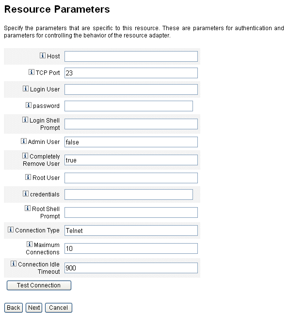

    • 자원 매개 변수 - 인증 및 자원 어댑터 동작을 제어하는 자원별 매개 변수를 설정합니다. 매개 변수를 입력한 후 테스트 연결을 눌러 연결이 유효한지 확인합니다. 확인 시 다음을 눌러 계정 속성을 설정합니다.
    • 그림 4-15는 Solaris 자원에 대한 자원 매개 변수 페이지를 보여줍니다. 이 페이지의 양식 필드는 자원별로 다릅니다.
      그림 4-15 자원 마법사: 자원 매개 변수
      자원 마법사에서 자원 매개 변수를 설정합니다.

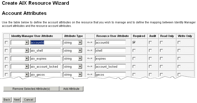

    • 계정 속성(스키마 맵) - Identity Manager 계정 속성을 자원 계정 속성에 매핑합니다. 자원 계정 속성에 대한 자세한 내용은 계정 속성 작업을 참조하십시오.
      • 속성을 추가하려면 속성 추가를 누릅니다.
      • 하나 이상의 속성을 제거하려면 제거할 속성 옆에 있는 상자를 선택한 다음 선택된 속성 제거를 누릅니다.
      작업을 완료했으면 다음을 눌러 아이디 서식 파일을 설정합니다.
      그림 4-16에서는 자원 마법사의 계정 속성 페이지를 보여줍니다.
      그림 4-16 자원 마법사: 계정 속성(스키마 맵)
      스키마 맵은 Identity Manager 계정 속성을 자원 계정 속성으로 매핑합니다.

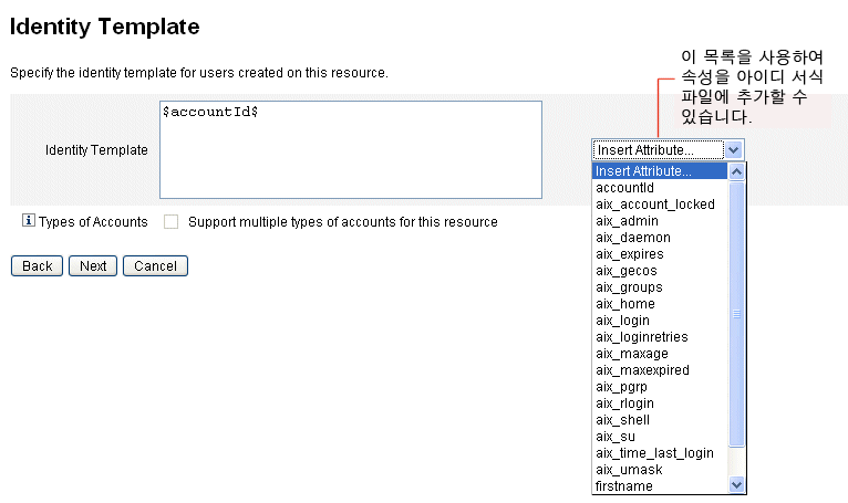

    • 아이디 서식 파일 - 사용자용 계정 이름 구문을 정의합니다. 이 기능은 특히 계층적 이름 공간용으로 중요합니다.
      • 서식 파일에 속성을 추가하려면 속성 삽입 목록에서 해당 속성을 선택합니다.
      • 속성을 삭제하려면 문자열에서 해당 속성을 강조 표시한 다음 키보드의 Delete 키를 누릅니다. 속성 이름 및 앞뒤의 $(달러 기호) 문자를 삭제합니다.

        그림 4-17 자원 마법사: 아이디 서식 파일
        자원 마법사 - 아이디 서식 파일의 화면 캡처입니다. 드롭다운 목록을 사용하여 아이디 서식 파일에 속성을 추가합니다.

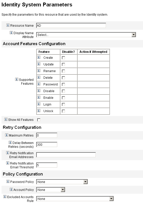

    • Identity System 매개 변수 - 그림 4-18과 같이 재시도 및 정책 구성을 포함하여 해당 자원에 대한 Identity Manager 매개 변수를 설정합니다.
    • 그림 4-18 자원 마법사: Identity System 매개 변수
      재시도 및 정책 구성과 Active Sync 구성을 설정하려면 Identity Manager 매개 변수 페이지를 사용합니다.
다른 페이지로 이동하려면 다음 및 뒤로를 사용합니다. 모든 선택을 완료했으면 저장을 눌러 자원을 저장하고 목록 페이지로 되돌아갑니다.

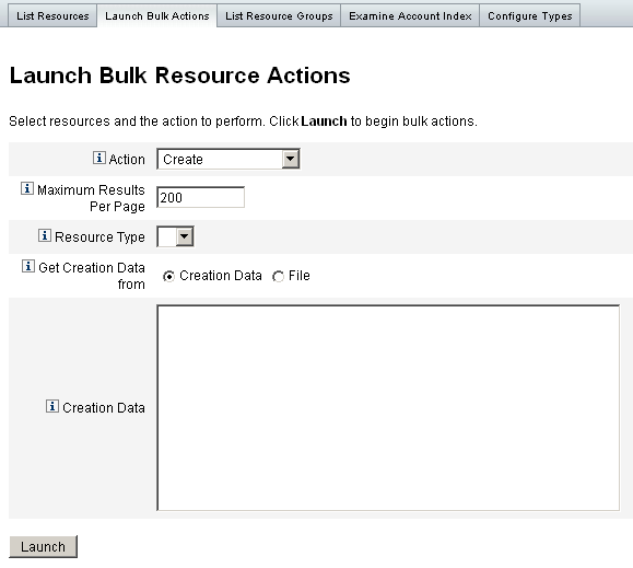

대량 자원 작업
CSV 형식 파일을 사용하거나 작업에 적용할 데이터를 만들거나 지정하여 자원에 대한 대량 작업을 수행할 수 있습니다.
그림 4-19에서는 작업 만들기를 사용하여 대량 작업을 수행하기 위한 실행 페이지를 보여 줍니다.
그림 4-19 대량 자원 작업 실행 페이지
CSV 형식 파일에서 또는 만들기 데이터를 지정하여 대량 자원 작업 실행
대량 자원 작업에 사용 가능한 옵션은 선택하는 작업에 따라 다릅니다. 하나의 작업을 지정하거나 작업 목록에서 선택을 선택하여 여러 작업을 지정할 수도 있습니다.
실행을 눌러 작업을 시작합니다. 그러면 해당 작업이 백그라운드 작업으로 실행됩니다.
