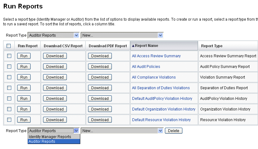

    그림 8-1은 보고서 실행 페이지 예입니다. 보고서 유형 드롭다운 메뉴에서 감사자 보고서를 선택한 상태입니다.
    그림 8-1 보고서 실행 선택
    보고서 실행 페이지에서 보고서를 설정하고 실행합니다.
  5. 보고서를 실행하려면 실행을 누릅니다.

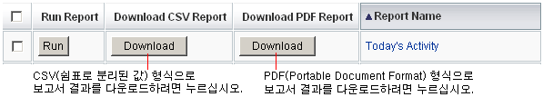

보고서 데이터 다운로드
보고서 실행 페이지에서는 Acrobat Reader 또는 StarOffice와 같은 다른 응용 프로그램에서 사용할 수 있도록 보고서 정보를 다운로드할 수 있습니다.
보고서 실행 페이지를 열고 다음 열 중에서 다운로드를 누릅니다.

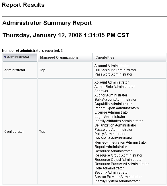

그림 8-3과 같이 관리자 보고서에는 Identity Manager 관리자, 이들이 관리하는 조직 및 이들에게 할당된 기능과 관리 역할 목록이 표시됩니다.
그림 8-3 관리자 요약 보고서
관리자 요약 보고서 출력

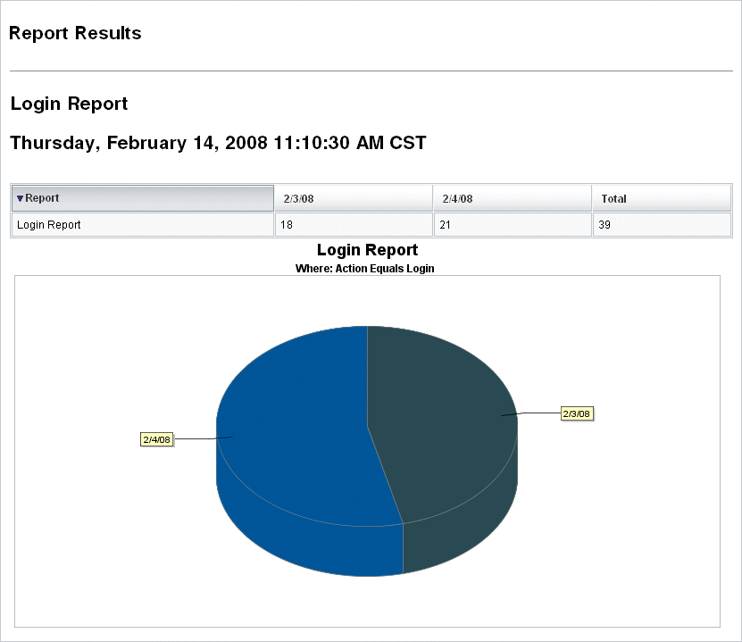

사용량 보고서 차트
그림 8-4에서 위쪽 테이블은 보고서를 구성하는 이벤트를 표시하고, 아래쪽 차트는 동일한 정보를 그래픽 형식으로 보여줍니다.
그림 8-4 사용량 보고서(생성된 사용자 계정)
파이 차트에 계정 생성 보고서 출력이 표시됩니다.

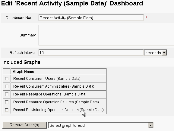

대시보드 편집
대시보드 만들기에 설명된 절차에 따라 대시보드를 편집합니다. 단, 새로 만들기를 선택하는 대신 수정할 대시보드를 선택한 후 다음 속성을 편집합니다.
그림 8-5은 예제 대시보드 편집 페이지를 보여 줍니다.
그림 8-5 대시보드 편집
대시보드 편집
대시보드 삭제
