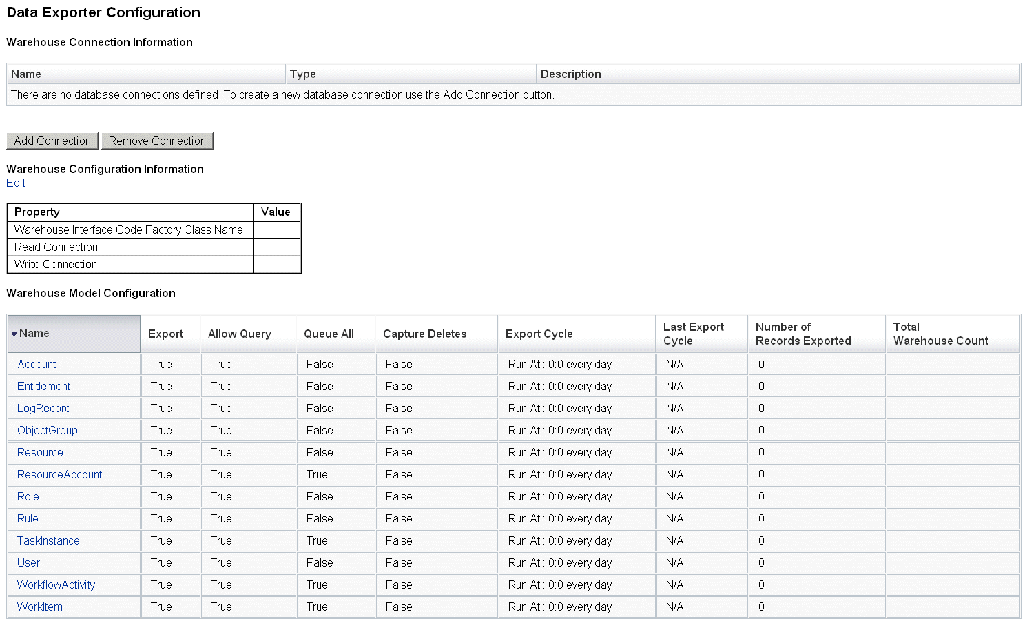

要配置数据导出器,请执行以下步骤:
  1. 在管理员界面中,单击主菜单中的配置。然后单击仓库次级选项卡。将打开“数据导出器配置”页。
  2. 图 16-1
    主“数据导出器配置”页
    数据导出器配置
  3. 要定义读取连接和写入连接,请单击添加连接按钮。将打开“编辑数据库连接”页。
  4. 填写该页上的字段,然后单击保存以返回到“数据导出器配置”页。有关详细信息,请参见定义读取连接和写入连接。
  5. 要指定 WIC 类和数据库连接,请单击“仓库配置信息”部分中的编辑链接。将打开“数据导出器仓库配置”页。
  6. 填写该页上的字段,然后单击保存以返回到“数据导出器配置”页。有关详细信息,请参见定义仓库配置信息。
  7. 在“仓库模型配置”表中,单击一个数据类型链接。将打开“数据导出器类型配置”页。
  8. 填写该页上的导出、属性和进度表选项卡,然后单击保存以返回到“数据导出器配置”页。有关详细信息,请参见配置仓库模型。
    对于每种数据类型,请重复此步骤。
  9. 要配置导出任务守护进程,请单击“仓库任务配置”部分中的编辑链接。将打开“数据导出器仓库配置”页。
  10. 填写该页上的字段,然后单击保存以返回到“数据导出器配置”页。有关详细信息,请参见配置仓库任务。

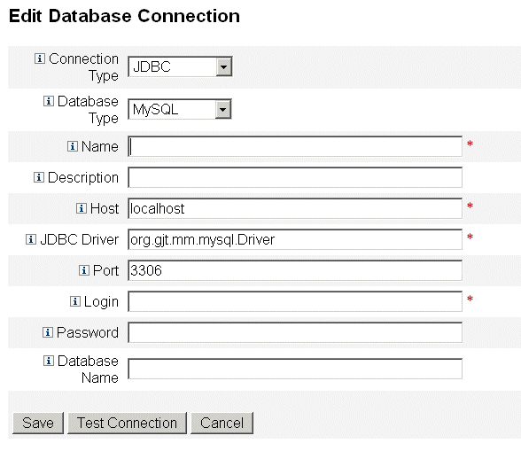

要定义读取连接和写入连接,请执行以下步骤:
  1. 在“数据导出器配置”页中,单击添加连接按钮。
  2. 图 16-2
    数据导出器“编辑数据库连接”页
    数据导出器配置
  3. 可通过从连接类型下拉菜单中选择一个选项,指定 Identity Manager 如何建立到数据仓库的读取连接或写入连接。
    • JDBC - 使用 Java 数据库连接 (Java Database Connectivity, JDBC) 应用程序编程接口连接到数据库。连接池是由仓库接口代码提供的。
    • 资源 - 使用在资源中定义的连接信息。连接池是由仓库接口代码提供的。
    • 数据源 - 将基础应用服务器用于连接管理和连接池。这种类型的连接从应用服务器中请求连接。
    • 根据从连接类型下拉菜单中选择的选项,页面上显示的字段可能会有所不同。有关配置数据库连接的详细信息,请参阅联机帮助。
  4. 单击保存以保存配置更改,并返回到“数据导出器配置”页。
如果使用单独的读取连接和写入连接,请重复此过程。

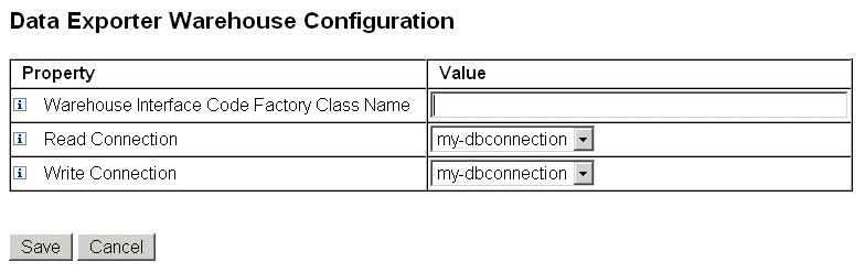

要定义仓库配置信息,请执行以下步骤:
  1. 在“数据导出器配置”页中,单击“仓库配置信息”部分中的编辑链接。
  2. 图 16-3
    “数据导出器仓库配置”页
    数据导出器配置
  3. 在仓库接口代码工厂类名称字段中指定一个值。如果集成人员未创建自定义类,请输入值 com.sun.idm.warehouse.base.Factory。
  4. 从读取连接和写入连接下拉菜单中选择选项以指定连接。
  5. 单击保存以保存配置更改,并返回到“数据导出器配置”页。

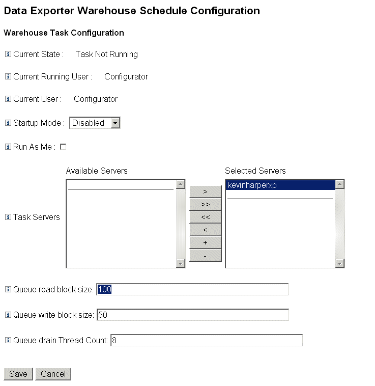

配置仓库任务
并不要求在专用服务器上运行导出任务;但如果希望导出大量的数据,则应该考虑使用专用服务器。在将数据从 Identity Manager 传输到仓库时,导出任务的效率较高,并且在导出操作期间会占用尽可能多的 CPU。如果没有使用专用服务器,应限制服务器处理交互通信,因为在导出大量数据期间会显著增加响应时间。
要配置仓库配置信息,请执行以下步骤:
  1. 在“数据导出器配置”页中,单击“仓库任务配置”部分中的编辑链接。
  2. 图 16-4
    “数据导出器仓库进度表”页
    数据仓库进度表配置
  3. 从启动模式下拉菜单中选择一个选项,以确定在启动 Identity Manager 时是否自动启动仓库任务。选择“已禁用”表示必须手动启动任务。
  4. 选中以本人身份运行复选框,以便使用管理帐户运行导出器任务。
  5. 选择可运行该任务的服务器。您可以指定多个服务器,但在任何给定时间只能运行一个仓库任务。如果执行任务的服务器停止,调度程序将自动在列表中的另一个服务器(如果可用)上重新启动任务。
  6. 在队列读取块大小字段中,指定在写入之前从队列读取到内存缓冲区的记录数。此字段的默认值适用于大多数导出。如果 Identity Manager 系统信息库服务器比仓库服务器慢,则增加该值。
  7. 在队列写入块大小字段中,指定在单个事务中写入仓库的记录数。
  8. 在队列清空线程计数字段中,指定用于读取队列记录的 Identity Manager 线程数。如果队列表中包含大量不同类型的记录,则增大该数字。如果队列表中包含的数据类型较少,则减小该数字。
  9. 单击保存以保存配置更改,并返回到“数据导出器配置”页。

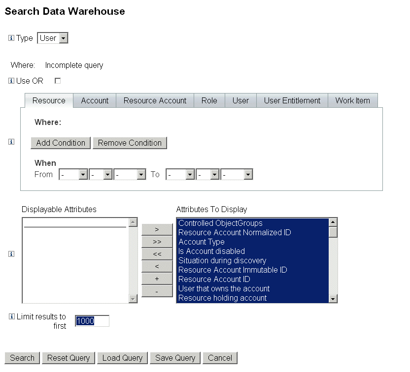

要创建取证查询,请执行以下步骤:
  1. 在管理员界面中,单击主菜单中的遵循性。
  2. 将打开“审计策略”页(“管理策略”选项卡)。
  3. 单击取证查询 (Forensic Query) 次级选项卡。
  4. 将打开“搜索数据仓库”页。
    图 16-5
    “搜索数据仓库”页(取证查询)
    搜索数据仓库
  5. 从类型下拉菜单中,选择是搜索用户记录还是搜索角色记录。
  6. 选中使用 OR 复选框,以使 Identity Manager 对查询的每种数据类型的结果执行逻辑“或”运算。默认情况下,系统对结果执行逻辑“与”运算。
  7. 选择一个表示将出现在取证查询中的数据类型的选项卡。
    1. 单击添加条件。将显示一组下拉菜单。
    2. 从左侧的下拉菜单中选择一个操作数(要检查的条件),从右侧的下拉菜单中选择比较类型, 然后输入要搜索的字符串或整数。可能的操作数列表是按外部模式定义的。有关每个操作数的说明,请参阅联机帮助。
    3. (可选)选择一个日期范围以缩小查询范围。
    4. 根据需要,在当前选定的数据类型中添加更多条件。对于将包含在取证查询定义中的所有数据类型,请重复此步骤。
  8. 在可用属性中,选择要在取证查询结果中显示的属性。
  9. 在只返回前字段中,指定一个值。在使用多种数据类型中的条件时,限制将应用于每种类型的子查询,并且最终结果是所有子查询的交集。因此,最终结果可能会由于子查询限制而排除某些记录。
  10. 单击搜索以立即运行取证查询,或者单击保存查询以重复使用该查询。有关重复使用取证查询的信息,请参见保存取证查询。
