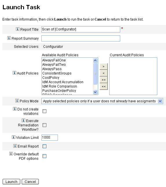

要从“帐户”区域中启动对用户帐户或组织的扫描,请执行以下步骤:
  1. 在管理员界面中,单击主菜单中的帐户。
  2. 在“帐户”列表中,执行以下任一操作:
    1. 选择一个或多个用户,然后从“用户操作”选项列表中选择扫描。
    2. 选择一个或多个组织,然后从“组织操作”选项列表中选择扫描。
  1. 在报告标题字段中,指定扫描的标题。此字段为必填字段。您可以选择在报告摘要字段中指定扫描的描述。
  2. 选择一个或多个要运行的审计策略。必须至少指定一个策略。
  3. 选择策略模式。这决定了选定的策略与已分配策略的用户的交互方式。分配可直接来自用户或来自分配了用户的组织。
  4. (可选)选择不创建违规选项。启用此选项后,将对审计策略进行评估并报告违规,但不会创建或更新遵循性违规,也不会执行修正工作流。但是,由扫描产生的任务将显示应该创建的违规,这样在测试审计策略时,此选项非常有用。
  5. 选中是否执行修正工作流?以运行在审计策略中分配的修正工作流。如果审计策略未定义修正工作流,将不运行任何修正工作流。
  6. 编辑违规限制值,以设置扫描中止前可发出的最大遵循性违规数。此值提供一种安全保护措施,可限制运行审计策略(这些审计策略在检查时可能过于危险)所带来的风险。空值表示未设置任何限制。
  7. 选中电子邮件报告以指定报告的收件人。您也可使 Identity Manager 附加一个包含 CSV(Comma-separated Values,逗号分隔值)格式报告的文件。
  8. 如果要覆盖默认 PDF 选项,则启用覆盖默认 PDF 选项选项。
  9. 单击启动开始扫描。

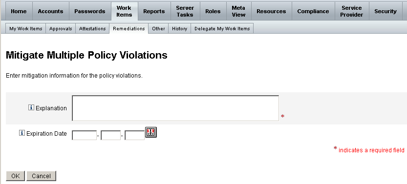

  3. 将显示“缓解策略违规”页(或“缓解多项策略违规”页):
    图 15-3 “缓解策略违规”页
    访问“缓解策略违规”页。
  4. 在“说明”字段中输入有关缓解的注释。(此字段为必填字段)。
  5. 您的注释可提供针对此操作的审计跟踪,因此,请确保输入完整、有意义的信息。例如,解释缓解策略违规的原因、日期、选择免除期的原因。
  6. 直接在“到期日期”字段中键入日期(格式为 YYYY-MM-DD)以提供免除的到期日期,也可单击日期 日期按钮图标 按钮,然后从日历中选择一个日期。
  7. 注
    如果不提供日期,则免除会无限期有效。
  8. 单击确定以保存更改并返回到“修正”页。

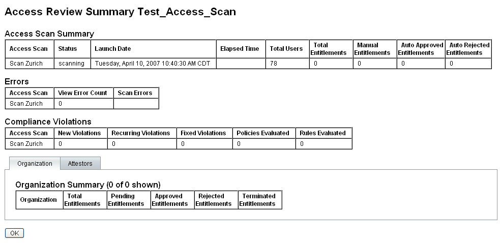

在访问查看选项卡中,您可以查看所有活动的和以前处理的访问查看的摘要。以下信息会提供给所列出的每个访问查看:
要查看关于查看的更多详细信息,请选择该查看以打开摘要报告。
图 15-5 显示了“访问查看摘要”报告的示例。
图 15-5 “访问查看摘要报告”页
访问查看摘要视图
单击组织或证明者表单选项卡可查看按这些对象分类的扫描信息。
您还可以通过运行“访问查看摘要报告”在报告中查看和下载这些信息。

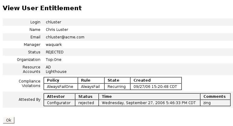

单击报告中的名称可打开用户权利文件记录。图 15-6 显示了用户权利文件记录视图中提供的信息示例。
图 15-6 用户权利文件记录
用户权利记录视图示例
这些报告均可从“运行报告”页以可移植文档格式 (Portable Document Format, PDF) 或逗号分隔值 (Comma-separated Value, CSV) 格式下载。
