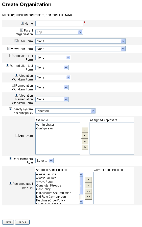

创建组织
在 Identity Manager 的“帐户”区域创建组织。
要创建组织,请执行以下步骤:
  1. 在管理员界面中,单击菜单栏中的帐户。
  2. 将打开“用户列表”页。
  3. 在新建操作菜单中,选择新建组织。
    提示
    要在组织分层结构中的特定位置上创建组织,请在列表中选择组织,然后在新建操作菜单中选择新建组织。
  4. 图 6-2 说明了“创建组织”页。
    图 6-2 “创建组织”页
    使用“创建组织”页设置 Identity Manager 组织。

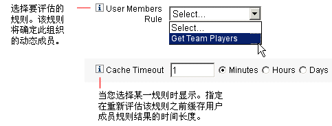

将用户分配给组织
每个用户都是一个组织的静态成员,并且可以是多个组织的动态成员。
组织成员资格是按如下方式定义的:
从“创建组织”页上的用户成员规则字段中选择一个用户成员规则。图 6-3 显示了一个用户成员规则示例。
图 6-3 创建组织:用户成员规则选择
从“创建组织”页的字段中选择用户成员规则。

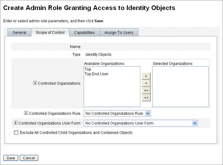

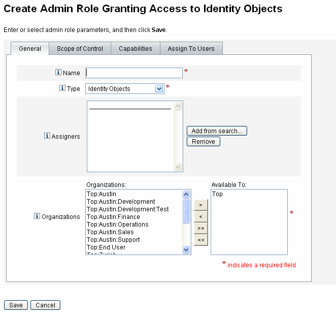

创建和编辑管理员角色
要创建或编辑管理员角色,您必须分配有“管理员角色管理员”权能。
要在管理员界面中访问管理员角色,请单击安全,然后单击管理员角色选项卡。“管理员角色”列表页允许您为Identity Manager用户和服务提供者用户创建、编辑和删除管理员角色。
要编辑现有管理员角色,请单击列表中的名称。单击新建可创建管理员角色。Identity Manager 将显示“创建管理员角色”选项(在图 6-5 中进行了说明)。“创建管理员角色”视图显示了四个选项卡,您可以使用这些选项卡指定常规属性、权能和新管理员角色的范围以及向用户的角色分配。
图 6-5 “创建管理员角色”页:“常规”选项卡
使用“创建管理员角色”页设置管理员角色。
“常规”选项卡
使用创建管理员角色或编辑管理员角色视图中的“常规”选项卡可指定管理员角色的以下基本特性:
控制范围
Identity Manager 允许您控制哪些用户在最终用户的控制范围之内。
使用“控制范围”选项卡(如图 6-6 中所示)可指定此组织的成员可管理的组织,也可以指定用于确定由管理员角色的用户管理组织的规则,以及选择管理员角色的用户表单。
图 6-6 创建管理员角色:控制范围
可以为管理员角色加入或从管理员角色排除一个或多个对象。

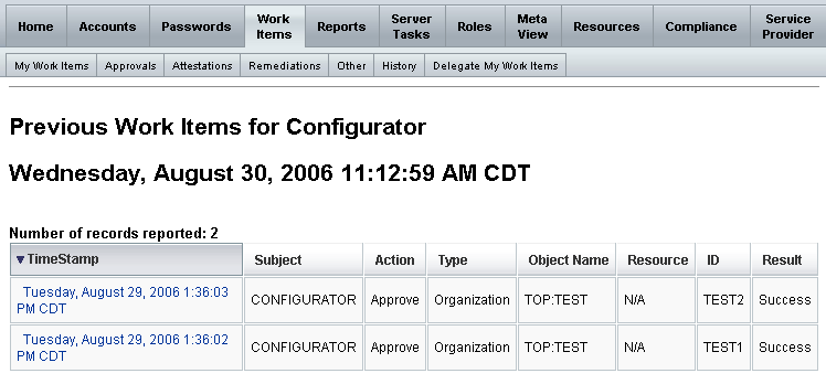

查看工作项目历史
可以使用“工作项目”区域中的“历史”选项卡查看以前的工作项目操作的结果。
图 6-7 显示了工作项目历史的样例视图。
图 6-7 工作项目历史视图
用户的工作项目历史视图。

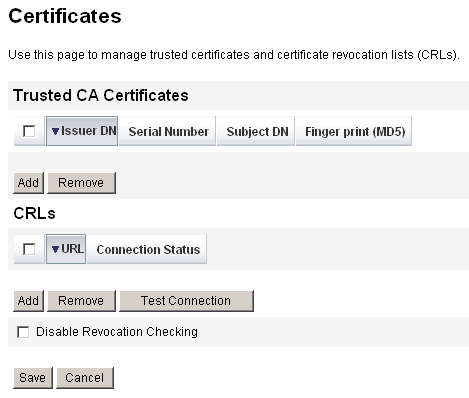

  5. 将证书作为信任证书添加到 Identity Manager 中:
    1. 在管理员界面中选择安全,然后选择证书。Identity Manager 将显示“证书”页。
    2. 图 6-8 “证书”页
      使用“证书”区域建立信任 CA 证书和 CRL。
    3. 在“信任 CA 证书”区域中,单击添加。Identity Manager将显示“导入证书”页。
    4. 浏览到信任证书后将其选中,然后单击导入。
    5. 该证书将立即显示在信任证书列表中。
  6. 添加 CA 的证书撤销列表 (Certificate Revocation List, CRL):
    1. 在“证书”页的 CRL 区域中,单击添加。
    2. 输入 CA CRL 的 URL。
    3. 注
      • 证书撤销列表 (Certificate Revocation List, CRL) 是已被撤销或无效的证书序列号的列表。
      • CA CRL 的 URL 可以是 http 或 LDAP。
      • 对于每个 CA,从中分发 CRL 的 URL 都各不相同,可以通过浏览 CA 证书的 CRL 分发点扩展部分来确定其 URL。
  7. 单击测试连接验证 URL。
  8. 单击保存。
