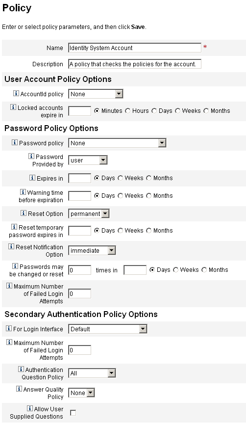

配置 Identity Manager 策略
阅读本节可以了解配置用户策略的信息和过程。
什么是策略?
Identity Manager 策略通过建立 Identity Manager 帐户 ID、登录和密码特征的限制,对 Identity Manager 用户设置限制。
注
Identity Manager 还提供专用于审计用户遵循性的审计策略。第 13 章 身份审计:基本概念中对审计策略进行了论述。
打开“策略”页
可在“策略”页中创建和编辑 Identity Manager 用户策略。
要打开“策略”页,请执行以下步骤:
  1. 登录到管理员界面。
  2. 单击安全选项卡,然后单击策略子选项卡。
  3. 将打开“策略”页。

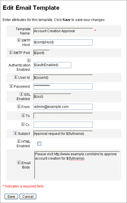

自定义电子邮件模板
Identity Manager 使用电子邮件模板将信息和操作请求提交给用户和批准者。本系统包括以下用途的模板:
编辑电子邮件模板
可以通过自定义电子邮件模板为收件人提供具体指导,告诉他如何完成一项任务或如何查看结果。例如,您可能想要通过添加以下消息自定义“帐户创建批准”模板以将批准者引导到帐户批准页:
请转至 http://host.example.com:8080/idm/approval/approval.jsp 以批准为 $(fullname) 创建帐户。
要自定义电子邮件模板,请执行以下步骤(该步骤使用“帐户创建批准”模板作为示例):
  1. 在管理员界面中,单击配置选项卡,然后单击电子邮件模板子选项卡。
  2. 将打开“电子邮件模板”页。
  3. 单击以选择帐户创建批准模板。
  4. 图 5-3 编辑电子邮件模板
    使用“编辑电子邮件模板”页自定义发生操作时从何处及向何人发送电子邮件。
  5. 输入模板的详细信息:
    • 在“SMTP 主机”字段中,输入 SMTP 服务器名称以便发送电子邮件通知。
    • 在“发件人”字段中,自定义发件地址。
    • 在“收件人”和“抄送”字段中,输入一个或多个将收到电子邮件通知的电子邮件地址或 Identity Manager 帐户。
    • 在“电子邮件正文”字段中,自定义内容以提供指向 Identity Manager 位置的指针。
  6. 单击保存。
也可以通过使用 Identity Manager IDE 修改电子邮件模板。有关 IDE 的信息,请参见 Identity Manager IDE。
