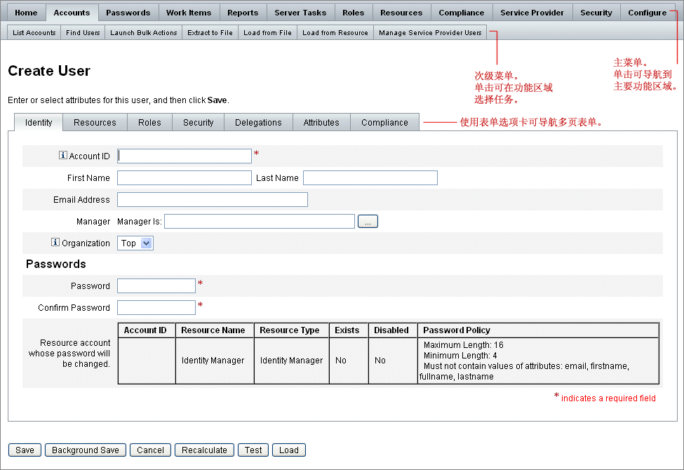

Identity Manager 管理员界面
Identity Manager 系统包括两个主要图形界面 - 最终用户界面和管理员界面,用户可通过它们执行任务。本章中后面的部分(更多... )介绍了最终用户界面(也称为用户界面)。此处介绍了管理员界面。
Identity Manager 管理员界面是本产品的主要管理视图。通过此界面,Identity Manager 管理员可管理用户、设置和分配资源、定义权限和访问级别以及审计 Identity Manager 系统中的遵循性。
界面通过以下元素进行组织:
在某些区域(例如“帐户”)中,选项卡式的表单将较长的表单分成一个或多个页,使您在导航这些表单时更加容易。这在图 2-1 中进行了说明。
注
更多... 上的附录 C 用户界面快速参考中提供了在 UI 中执行管理任务的快速参考。
图 2-1 Identity Manager 管理员界面
Identity Manager 管理员界面通过菜单选项卡、子选项卡和表单选项卡导航。

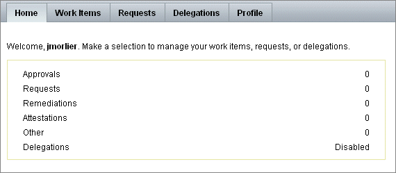

主页
用户登录到 Identity Manager 用户界面时,主页选项卡上将显示用户的所有暂挂工作项目和委托,如下图所示:
图 2-2 用户界面(“主页”选项卡):
查看用户工作项目并对其做出响应、提交用户请求、启用委托以及编辑用户配置文件。
可通过主页选项卡快速访问任何暂挂项目。用户可以单击列表中的项目,对工作项目请求进行响应或执行其他可用操作。

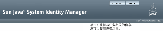

Identity Manager 帮助
有关与任务相关的帮助和信息,请单击帮助按钮,该按钮位于每个管理员界面和用户界面页的顶部,如图 2-3 中所示。
图 2-3 “帮助”按钮(位于 Identity Manager 界面)
Identity Manager 帮助可提供与任务相关的信息,您还可以在其中使用搜索功能。
在每个“帮助”窗口的底部有一个“内容”链接,通过该链接可转到其他“帮助”主题和 Identity Manager 术语表。

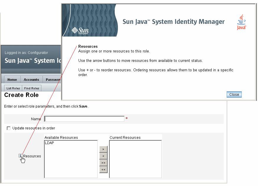

Identity Manager 指导
Identity Manager 指导是有针对性的简短帮助,显示在许多页面字段旁。其用途是当您在页内移动时帮助您输入信息或选择选项,以执行某项任务。
包含指导的字段旁会显示一个以字母 "i" 标记的符号。单击此符号可以打开窗口并显示与其关联的信息。
图 2-4 Identity Manager 指导
当鼠标移动到包含字母 i 的小方块上时,会显示指导。

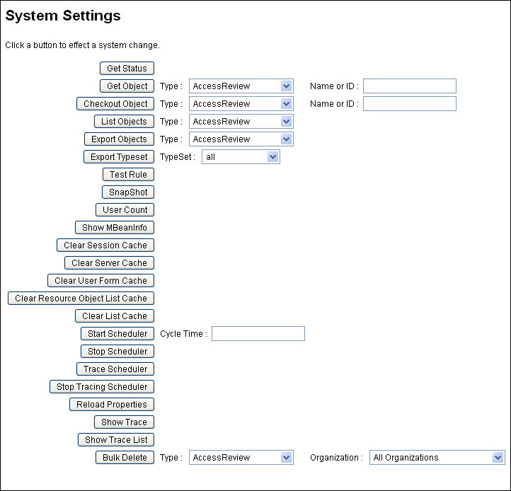

Identity Manager 的“调试”页
管理员界面包含一些页面,这些页面在需要优化 Identity Manager 或解决问题时非常有用。要访问这些页面,请打开 Identity Manager 的“调试”页(也称为“系统设置”页)。
要打开 Identity Manager 的“调试”页,请在浏览器中键入以下 URL。(根据您的平台和配置,URL 可能会区分大小写。)
http://<AppServerHost>:<Port>/idm/debug/session.jsp
用户必须具有“调试”权能才能查看 /idm/debug/ 页。有关权能的信息,请参见分配权能。
图 2-5 Identity Manager 的“调试”页(“系统设置”)
Identity Manager 的“调试”页的屏幕捕获
有关 Identity Manager 故障排除信息,请参见 Identity Manager 调优、故障排除以及错误消息。

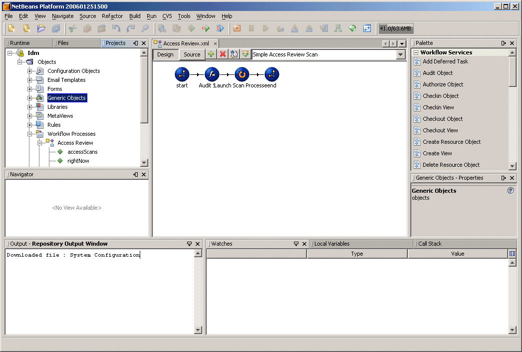

Identity Manager IDE
Identity Manager 集成开发环境 (Integrated Development Environment, IDE) 提供 Identity Manager 表单、规则和工作流的图形视图。这是一个完全集成的 NetBeans 插件,它随 Identity Manager 分发软件包中的 Identity Manager 一起分发。
使用 IDE 可创建和编辑表单,这些表单确立了每个 Identity Manager 页上可用的功能。还可修改 Identity Manager 工作流,这些工作流定义了使用 Identity Manager 用户帐户时遵循的操作顺序或执行任务的顺序。此外,您还可修改 Identity Manager 中定义的用于确定工作流行为的规则。
图 2-6 Identity Manager IDE 界面
使用 Identity Manager IDE 自定义表单和工作流。
要下载 Identity Manager IDE,请访问以下网站:
https://identitymanageride.dev.java.net/
如果您早期版本的 Identity Manager 上已安装业务流程编辑器 (Business Process Editor, BPE),您还可使用它来进行自定义。
