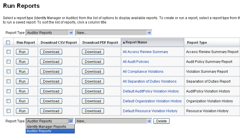

运行报告
要运行报告,请执行以下步骤:
  1. 在管理员界面中,单击主菜单中的报告。
  2. 将打开“运行报告”页。
  3. 要查看可用 Identity Manager 报告列表,请在报告类型下拉菜单中选择 Identity Manager 报告。(默认情况下,将选择此选项。)
  4. 要查看可用审计者报告列表,请在报告类型下拉菜单中选择审计者报告。有关详细信息,请参见使用审计者报告。
    图 8-1 显示“运行报告”页的示例。在报告类型下拉菜单中选择了“审计者报告”。
    图 8-1 “运行报告”选项
    从“运行报告”页设置和运行报告。
  5. 单击运行以运行报告。

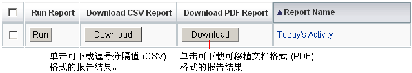

下载报告数据
在“运行报告”页中,您可以下载报告信息以便在其他应用程序(如 Acrobat Reader 或 StarOffice)中使用。
打开“运行报告”页,然后在以下任一列中单击下载:

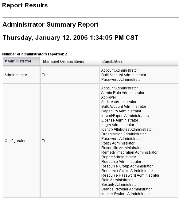

如图 8-3 所示,管理员报告列出了 Identity Manager 管理员、管理员管理的组织以及其分配的权能和管理员角色。
图 8-3 管理员摘要报告
管理员摘要报告输出

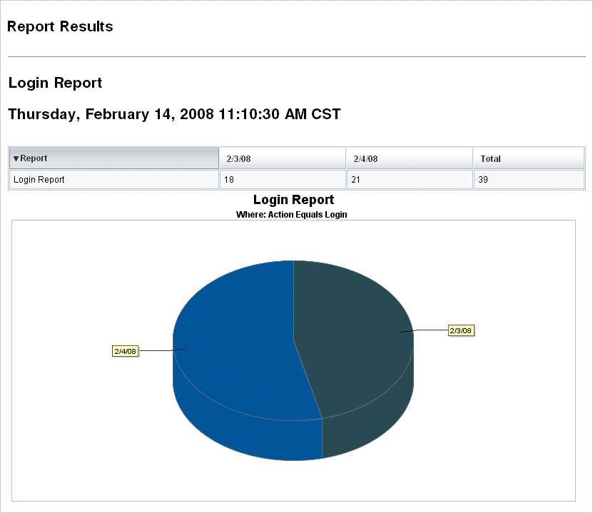

创建和运行使用情况报告可以查看与 Identity Manager 对象(如管理员、用户、角色或资源)相关的系统事件的图形和/或表格摘要。使用情况报告在表格中显示数据,您也可以选择以条形图、饼图或折线图格式显示数据。
要定义使用情况报告,请执行以下步骤:
  1. 按照更多... 上的报告创建说明进行操作。
  2. 从第一个报告类型菜单中选择 Identity Manager 报告,然后从第二个菜单中选择使用情况报告。
    将打开“定义报告”页。
  3. 填写表单,然后单击保存。
  4. 如果有关于表单的问题,请单击帮助。
设置并保存报告参数后,便可以从“运行报告”列表页运行该报告。
使用情况报告图表
在图 8-4 中,上方的表格显示报告包含的事件,下方的图表以图形格式显示相同的信息。
图 8-4 使用情况报告(生成的用户帐户)
饼图显示帐户生成报告输出。

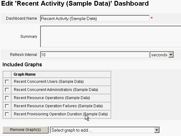

编辑面板
使用创建面板中描述的步骤编辑面板(除选择“新建”外),选择要修改的面板并编辑以下属性:
图 8-5 说明了样例面板编辑页。
图 8-5 编辑面板
编辑面板
