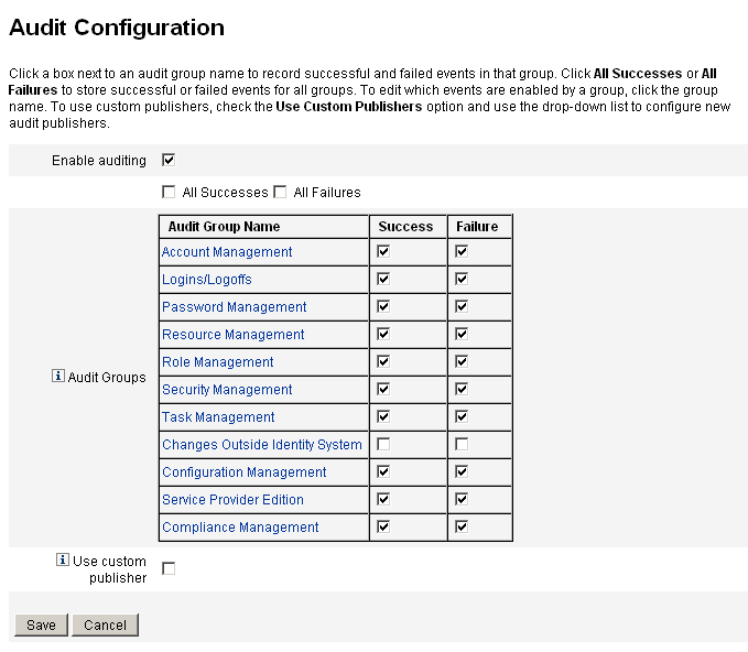

审计配置
审计配置由一个或多个发布器和若干预定义的组构成。
审计组根据对象类型、操作和操作结果定义所有审计事件的子集。每个发布器都被分配了一个或多个审计组。默认情况下,系统信息库发布器将分配给所有审计组。
审计发布器会将审计事件传送给特定审计目标。默认系统信息库发布器会将审计记录写入系统信息库。每个审计发布器均可以具有特定于实现的选项。可以为审计发布器分配文本格式化程序。(文本格式化程序提供审计事件的文本表示。)
审计配置 (#ID#Configuration:AuditConfiguration) 对象是在 sample/auditconfig.xml 文件中定义的。此配置对象具有一个扩展,该扩展是一个通用对象。在顶层,它具有以下属性:

Identity Manager 提供了以下默认审计事件组:
可以从 Identity Manager 管理员界面的“审计配置”页(配置 > 审计)中配置各个组。请参见配置审计组和审计事件。
在“审计配置”页中,您可以为各个组配置成功或失败的事件。此界面不支持添加或修改为组启用的事件,但可通过 Identity Manager 调试页(更多...)来执行此操作。

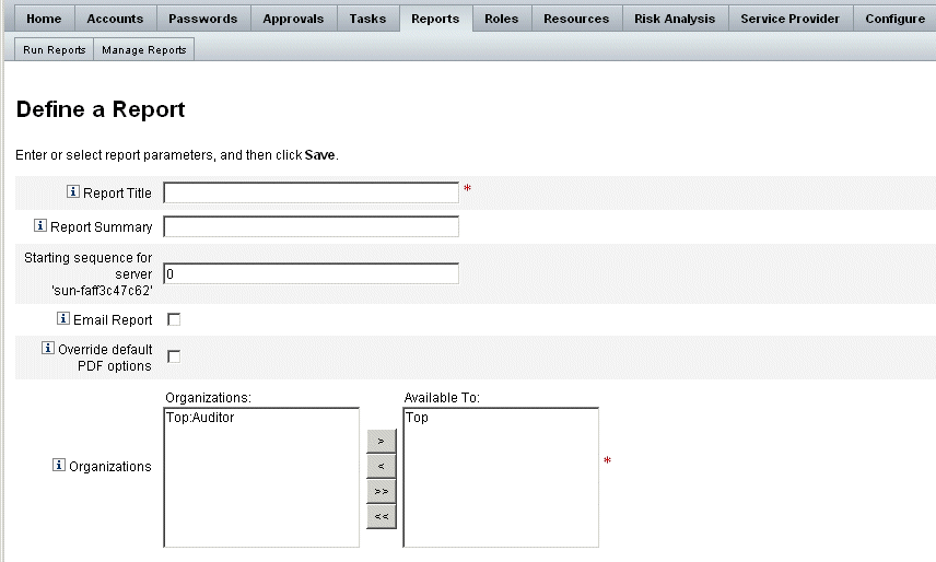

  1. 通过选择报告 > 新建 > 审计日志篡改报告创建篡改报告。
  2. “定义篡改报告”页显示时(请参见图 10-1),请为报告输入一个标题,然后保存它。
  3. 图 10-1 配置审计日志篡改报告
    配置审计日志篡改报告
    还可以指定以下可选参数:
    • 报告摘要 - 输入报告的描述性摘要。
    • 服务器 '<server_name>' 的起始序列 - 输入服务器的启动序列号。
    • 此选项使您可以无需将旧日志条目标记为篡改即可将其删除,并且可以出于性能原因限制报告的范围。
    • 电子邮件报告 - 启用此选项可以通过电子邮件将报告结果发送到指定的电子邮件地址。
    • 选择此选项时,页面将刷新并提示输入电子邮件地址。但是,请谨记,通过电子邮件传送文本内容是不安全的,原因是敏感信息(如帐户 ID 或帐户历史记录)可能会泄漏。
    • 覆盖默认 PDF 选项 - 选择此选项可以覆盖此报告的默认 PDF 选项。
    • 组织 - 选择对此报告应具有访问权限的组织。
  4. 然后,选择配置 > 审计打开“审计配置”页(如图 10-2 所示)。
  5. 图 10-2 防篡改审计日志记录配置
    使用“审计配置”页配置审计事件。
  6. 选择使用自定义发布器,然后单击“系统信息库发布器”链接。
  7. 选择启用防篡改审计日志,然后单击确定。
  8. 单击保存以保存设置。
  9. 可以再次关闭此选项,但未签名的条目将在审计日志篡改报告中进行标记,您必须重新配置报告才能忽略这些条目。

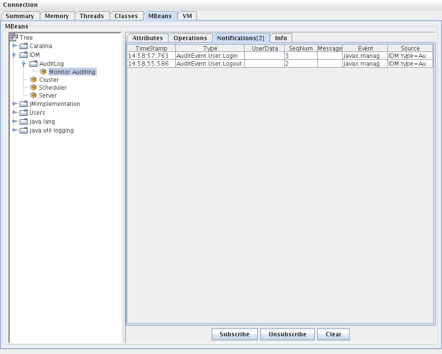

如果使用 JConsole,请选择连接到进程以查看 IDM:type=AuditLog MBean。有关配置 JConsole 以用作 JMX 客户机的信息,请参见查看 JMX 数据。
在 JConsole 中,单击通知选项卡可查看审计事件。记下通知中的序列号。在 MBean 中查询其他信息时需要使用序列号。
图 10-3 在 JConsole 中查看 JMX 审计事件通知
在 MBean 中查询其他信息

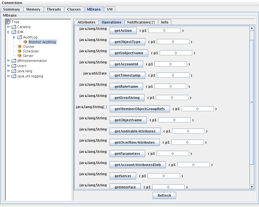

在 JConsole 中,单击操作选项卡。使用通知中的序列号从 MBean 中查询事件详细信息。每个操作都带有 'get' 前缀,并且唯一的参数是“序列”号。
图 10-4 在 JConsole 中从 MBean 查询
其他信息
实际上,MBean 是到 com.waveset.object.AuditEvent 类的一一映射。表 10-19 为 MBean 提供的每个属性/操作提供了说明。
表 10-19 MBeanInfo 属性/操作描述

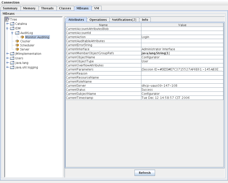

在 JConsole 中,单击属性选项卡。属性带有 Current 前缀,表示属性包含发送到系统的最新审计事件。
图 10-5 在 JConsole 中查看
MBean 属性
