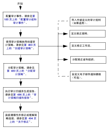

基于策略的遵循性的逻辑任务流
图 13-1 显示了一个用于建立基于策略的审计控制的逻辑任务流。
周期性访问查看
Identity Manager 提供了周期性访问查看功能,使管理员与其他责任方可以临时或定期查看并验证用户访问权限。有关该功能的更多信息,请参见周期性访问查看和证明。
图 13-1 用于建立基于策略的遵循性的逻辑任务流
用于建立基于策略的遵循性的逻辑任务流
