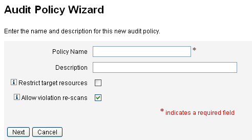

命名和描述审计策略
在审计策略向导(如图 14-1 中所示)中输入新策略的名称及其简要描述。
图 14-1 自动策略向导:输入名称与描述屏幕
“审计策略向导”页用于指定策略名称,并提供策略的简要描述。
注
审计策略名称不能包含以下字符:'(撇号)、.(句点)、|(管道符号)、[(左括号)、](右括号)、,(逗号)、:(冒号)、$(美元符号)、"(双引号)、\(反斜杠)或 =(等号)。
还应该避免使用以下字符: _(下划线)、%(百分号)、^(插入符号)和 *(星号)。
如果只希望在执行扫描时访问选定的资源,请选择限制目标资源选项。
如果希望在违规修正后立即重新扫描用户,请选择允许违规重新扫描选项。
注
如果审计策略不限制资源,则在扫描期间将访问用户具有帐户的所有资源。如果这些规则仅使用少数资源,则将策略限定为这些资源会更有效。
单击下一步进入下一页。

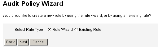

选择规则类型
使用此页面可以开始定义规则或将规则包含在策略中。(创建策略时您的大部分工作是定义和创建规则。)
正如图 14-2 中所示,可以选择使用 Identity Manager 规则向导创建自己的规则,也可以合并现有的规则。规则向导仅允许在每项规则中使用一个资源。导入的规则可根据需要引用多个资源。
默认情况下,将选择规则向导选项。
图 14-2 审计策略向导:选择规则类型屏幕
BPE 编辑器提供表单、规则和工作流的图形视图。
单击现有规则,然后单击下一步,选择一个使用 Identity Manager IDE(更多...)创建的规则。按照下一节“选择现有规则”中的步骤进行操作。
否则,单击规则向导,然后单击下一步。按照本节中的步骤进行操作。

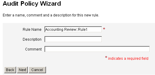

命名和描述新规则
可以选择命名并描述新规则。使用此页面可输入描述性文本,每当 Identity Manager 显示规则时,这些描述性文本就会显示在该规则名称旁。请输入简洁易懂且能够描述规则的描述。此描述显示在 Identity Manager 的“查看策略违规”页中。
图 14-3 审计策略向导:输入规则描述屏幕
使用规则描述屏幕提供描述性文本,每当显示规则时,这些描述性文本就会显示在该规则的名称旁。
例如,如果要创建一条规则,用以确定 Oracle ERP responsibilityKey 属性值同时为 Payable User 和 Receivable User 的用户,则可在“描述”字段中输入以下文本:确定同时具有应付款用户和应收款用户职责的用户。
使用“注释”字段提供有关规则的任何其他信息。

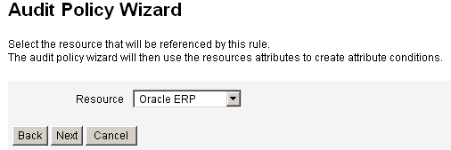

选择规则引用的资源
使用此页面可以选择规则要引用的资源。每个规则变量必须对应于此资源的一个属性。您有权查看的所有资源将显示在此选项列表中。在此例中,选择 Oracle ERP。
图 14-4 审计策略向导:选择资源屏幕
选择资源屏幕使您可以选择该规则将引用的资源。
注
支持每个可用资源适配器的大多数(不是全部)属性。有关可用的特定属性的信息,请参见“Identity Manager 资源参考资料”。
单击下一步移至下一页。

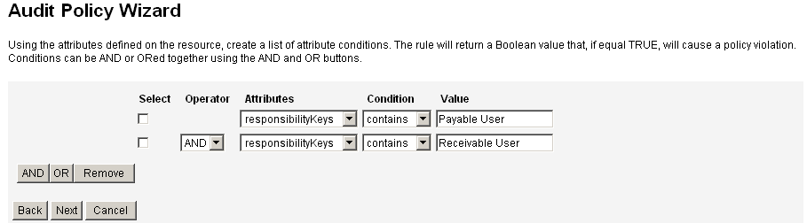

创建规则表达式
使用此屏幕输入新规则的规则表达式。此示例创建一条规则,在该规则中,用户的 Oracle ERP responsibilityKey 属性值不能同时为 Payable User 和 Receivable User 属性值。
  1. 从可用属性列表中选择用户属性。此属性将直接对应于规则变量。
  2. 从列表中选择逻辑条件。有效条件包括 =(等于)、!=(不等于)、<(小于)、<=(小于等于)、>(大于)、>=(大于等于)、is true、is null、is not null、is empty 和 contains。针对此示例的用途,您可以在可能的属性条件列表中选择 contains。
  3. 输入表达式的值。例如,如果输入 Payable user,则指定了 responsibilityKey 属性值为 Payable user 的 Oracle ERP 用户。
  4. (可选)单击 AND 或 OR 运算符添加另一行并创建另一个表达式。
  5. 图 14-5 审计策略向导:选择规则表达式屏幕
    使用选择规则表达式屏幕可指定新规则的规则语法。
此规则返回一个布尔值。如果两个语句都为真,则策略规则返回 TRUE 值,这样便导致策略违规。

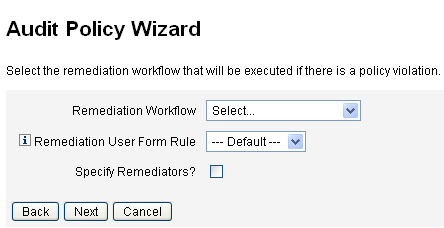

选择修正工作流
使用此屏幕选择要与此策略关联的“修正”工作流。此处分配的工作流确定检测到审计策略违规时在 Identity Manager 中执行的操作。
注
将为每个失败的审计策略启动一个工作流。对于由特定策略的策略扫描所创建的每个遵循性违规,每个工作流都将包含一个或多个工作项目。
图 14-6 审计策略向导:选择修正工作流屏幕
选择修正工作流屏幕使您可以将修正工作流与策略相关联。
注
有关导入通过 XML 编辑器或 Identity Manager 集成开发环境 (IDE) 创建的工作流的信息,请参见(可选)将工作流导入 Identity Manager。
可以使用修正用户表单规则下拉菜单选择一个规则,以计算在通过修正编辑用户时要应用的用户表单。默认情况下,编辑用户以响应修正工作项目的修正者将使用为其分配的用户表单。如果审计策略指定了修正用户表单,则会使用此表单。这样在审计策略指出特定的问题时,可以使用与之对应的特定表单。
要指定与此修正工作流关联的修正者,请选中是否指定修正者?复选框。如果选择此选项并单击下一步,则会显示“分配修正者”页。如果未选择此选项,向导将随后显示“审计策略向导分配组织”屏幕。

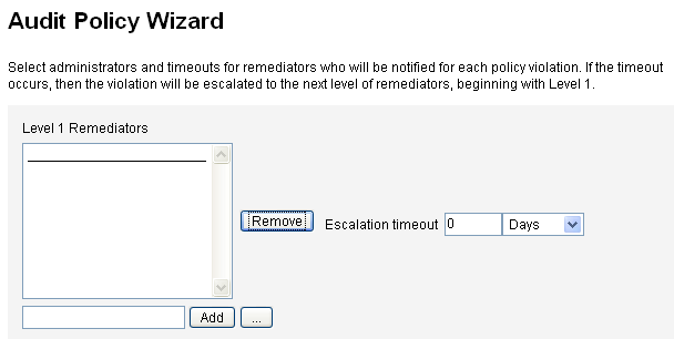

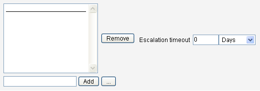

为修正选择修正者和超时时间
如果指定修正者,在检测到此策略违规时,将会通知分配给此审计策略的修正者。此外,默认工作流还会向修正者分配修正工作项目。任何 Identity Manager 用户都可以成为修正者。
您可以选择至少分配一个级别 1 修正者,或指定的用户。检测到策略违规时,会首先通过电子邮件(由修正工作流启动)与级别 1 修正者联系。如果在级别 1 修正者响应前已达到指定的提升超时时间段,则 Identity Manager 会接着联系此处指定的级别 2 修正者。Identity Manager 仅在提升时间段结束之前级别 1 和级别 2 修正者都没有响应时,才联系级别 3 修正者。
注
如果为选定的最高级别修正者指定了提升超时值,则提升超时时将从列表中删除工作项目。默认情况下,提升超时值设置为 0。在这种情况下,工作项目不会过期,并保留在修正者的列表中。
“分配修正者”是可选选项。如果选择此选项,请在指定设置后单击下一步以进入下一个屏幕。
要将用户添加到可用的修正者列表中,请输入用户 ID,然后单击添加。或者,也可以单击 ...(更多)以搜索用户 ID。在“前缀”字段中输入一个或多个字符,然后单击查找。从搜索列表中选择用户后,单击添加可将该用户添加到修正者列表中。单击解除可关闭搜索区域。
要从修正者列表中删除用户 ID,请在列表中选择该 ID,然后单击删除。

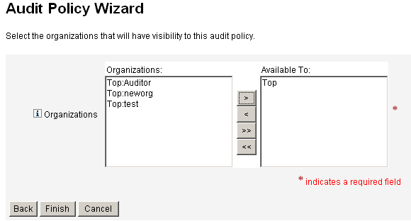

选择可访问此策略的组织
可以使用该屏幕(如图 14-8 中所示)选择可查看和编辑此策略的组织。
图 14-8 审计策略向导:分配组织可视性屏幕
使用分配组织可视性屏幕可指定可以查看和编辑策略的组织。
选择组织后,单击完成可创建审计策略并返回到“管理策略”页。现在此列表中将显示新创建的策略。

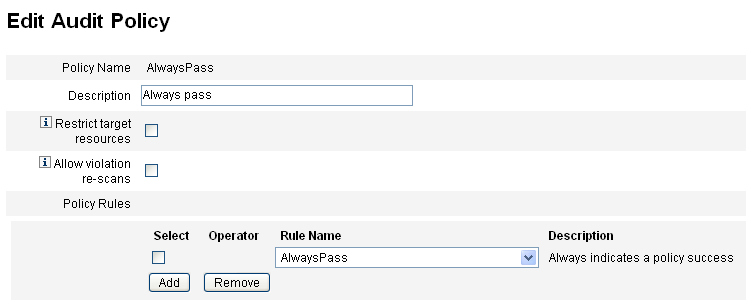

编辑审计策略
审计策略的普通编辑任务包括:
编辑策略页
单击“审计策略”名称列中的策略名称,以打开“编辑审计策略”页。此页将审计策略信息归类到以下区域:
使用页面的此区域可以:
编辑审计策略描述
通过选择“描述”字段中的文本然后输入新文本,可以编辑审计策略描述。
编辑选项
可随意选择或取消选择限制目标资源或允许违规重新扫描选项。
从策略中删除规则
要从策略中删除规则,可单击规则名称前面的选择按钮,然后单击删除。
向策略中添加规则
单击添加追加一个新字段,可使用该字段选择要添加的规则。
更改策略使用的规则
在“规则名称”列中,从选项列表中选择其他规则。

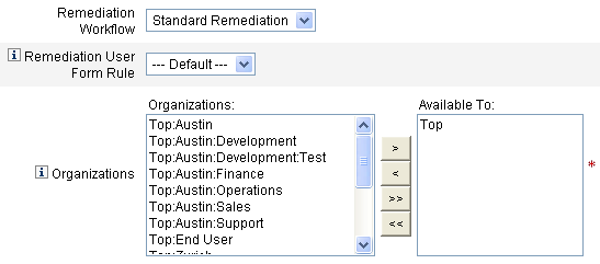

修正工作流和组织区域
图 14-11 显示了用于为审计策略指定修正工作流和组织的区域。
图 14-11 “编辑审计策略”页:修正工作流和组织
使用修正工作流和组织区域可更改发生策略违规时启动的修正工作流,或指定哪些组织可以访问策略。
使用页面的此区域可以:
更改修正工作流
要更改分配给策略的工作流,可在选项列表中选择备用工作流。默认情况下,不向审计策略分配工作流。
注
如果未向审计策略分配工作流,则将不会向任何修正者分配违规。
在列表中选择修正工作流,然后单击保存。
选择修正用户表单规则
可以选择一条规则,以计算通过修正编辑用户时所应用的用户表单。
分配或删除组织可视性
调整可使用此审计策略的组织,然后单击保存。
