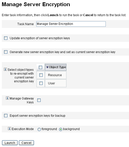

管理服务器加密Identity Manager 服务器加密功能允许您创建新的 3DES 服务器加密密钥,然后使用 3DES 或 PKCS#5 加密对这些密钥进行加密,如下图中所示。只有具备“安全管理员”权能的用户才可以运行“管理服务器加密”任务(该任务可从服务器任务选项卡访问)。
图 12-1 管理服务器加密任务
选择运行任务,然后从列表中选择“管理服务器加密”,为此任务配置以下信息:
- 更新服务器加密密钥的加密 - 选择此选项可以指定是使用默认 (3DES) 加密还是使用 PKCS#5 加密来对服务器加密密钥进行加密。选择此选项时,将显示两种加密选择(“默认”和 "PKCS#5"),请选择其中一个。
- 生成新的服务器加密密钥,并设置为当前的服务器加密密钥 - 选择此选项可以生成新的服务器加密密钥。选择此选项之后生成的每一份加密数据都是使用此密钥进行加密。生成新的服务器加密密钥不会影响应用于已存在的加密数据的密钥。
- 选择要使用当前服务器加密密钥重新加密的对象类型 - 选择一个或多个要使用当前加密密钥重新加密的 Identity Manager 对象类型(如资源或用户)。
- 管理网关密钥 - 如果选择该选项,则该页将显示以下网关密钥选项:
- 导出服务器加密密钥进行备份 - 选择此选项可将现有服务器加密密钥导出为 XML 格式的文件。选择此选项后,Identity Manager 会显示一个附加的字段,用于指定导出该密钥的路径和文件名。
- 执行模式 - 选择在后台(默认选项)还是在前台运行此任务。如果您选择使用新生成的密钥重新加密一个或多个对象类型,执行此任务会需要一些时间,且最好在后台运行此任务。
