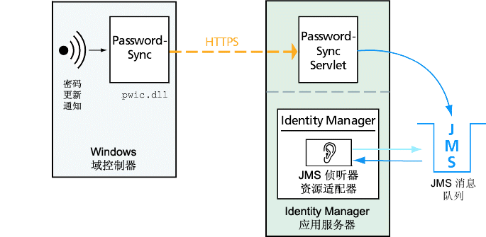

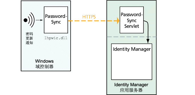

PasswordSync 由位于每个域控制器上的 DLL (lhpwic.dll) 组成。此 DLL 从 Windows 接收密码更新通知,对其进行加密,然后通过 HTTPS 将其发送到 PasswordSync Servlet。PasswordSync Servlet 位于运行 Identity Manager 的应用服务器上。
注
Sun 建议使用 HTTPS。不过,也支持 HTTP。
PasswordSync Servlet 将通知转换为 Identity Manager 可以理解的格式。然后,它使用以下方法之一将密码更改(仍处于加密状态)发送到 Identity Manager:
图 11-2 以图解的形式说明了 JMS 连接。在此配置中,PasswordSync Servlet 将更新消息发送到 JMS 消息队列。Identity Manager 的 JMS 侦听器资源适配器定期检查队列(图中用浅蓝色箭头表示)中的新消息。队列将消息发送到 Identity Manager(用深蓝色箭头表示)以进行响应。
图 11-2 PasswordSync 逻辑图(JMS 连接)
域控制器上运行的 PasswordSync DLL 将更新发送到装有 Identity Manager 的应用服务器上运行的 PasswordSync Servlet。 Servlet 通过 JMS 将密码更改传送到 Identity Manager。

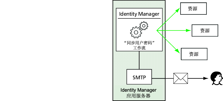

图 11-3 显示了 Identity Manager 在收到密码更新通知后启动工作流并向用户发送电子邮件的过程。
图 11-3 PasswordSync 触发了一个工作流
PasswordSync 触发了一个工作流。 Identity Manager 将密码更新发送到资源,而应用服务器上运行的 SMTP 服务向用户发送一封通知电子邮件。

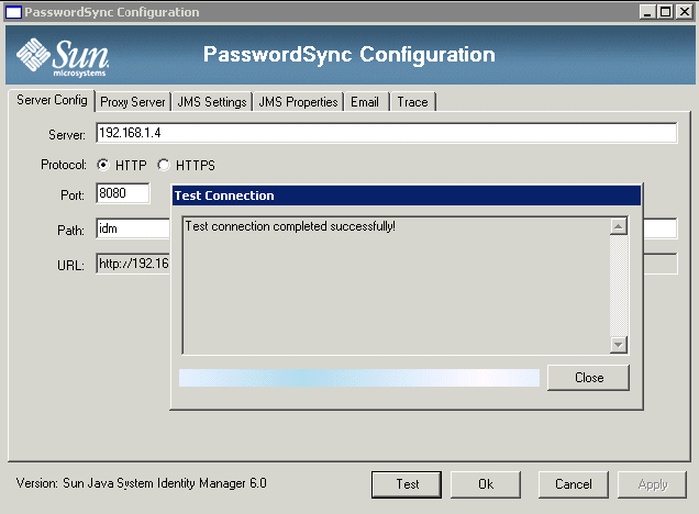

在安装 PasswordSync 后,可通过在 PasswordSync 配置对话框中指定 HTTPS URL 来测试是否正确配置了 SSL 连接。有关说明,请参见测试配置。

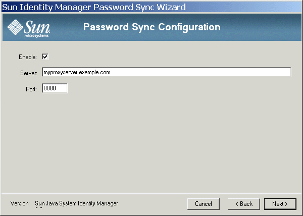

  3. 单击“下一步”显示“代理服务器配置”页(图 11-5)。
  4. 图 11-5 PasswordSync 向导代理服务器对话框
    代理服务器对话框
    根据需要编辑字段。
    • 如果必须使用代理服务器,则选择启用。
    • 服务器必须用代理服务器的全限定主机名或 IP 地址替换。
    • 端口:指定服务器的可用端口号。
      (默认代理端口为 8080,默认 HTTPS 端口为 443。)

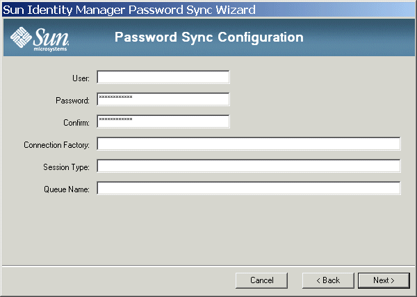

  5. 单击“下一步”显示 JMS 设置对话框(图 11-6)。
  6. 或者,如果不打算使用 JMS,并且使用 -direct 标志启动配置向导,请单击下一步以显示“用户”对话框。跳到步骤 5。
    图 11-6 PasswordSync 向导 JMS 设置对话框
    JMS 设置对话框
    根据需要编辑字段。
    • 用户指定在队列中加入新消息的 JMS 用户名。
    • 密码和确认指定 JMS 用户的密码。
    • 连接工厂指定要使用的 JMS 连接工厂的名称。该工厂必须已存在于 JMS 系统中。
    • 大多数情况下,应将会话类型设置为 LOCAL,这表示将使用本地会话事务。系统收到每条消息后,将提交会话。其他可能的值包括 AUTO、CLIENT 和 DUPS_OK。
    • 队列名称指定密码同步事件的目标查找名称。

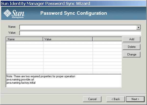

  7. 单击“下一步”显示 JMS 属性对话框(图 11-7)。
  8. 图 11-7 PasswordSync 向导 JMS 属性对话框
    JMS 属性对话框
    JMS 属性对话框允许您定义用于构建初始 JNDI 上下文的属性集。必须定义以下名称/值对:
    • java.naming.provider.url - 必须将该值设置为运行 JNDI 服务的计算机的 URL。
    • java.naming.factory.initial - 必须将该值设置为 JNDI 服务提供者的初始上下文工厂的类名(包括软件包)。
    • “名称”下拉菜单包含 java.naming 软件包中的类的列表。在类名称中选择一个类或类型,然后在“值”字段中输入其相应的值。

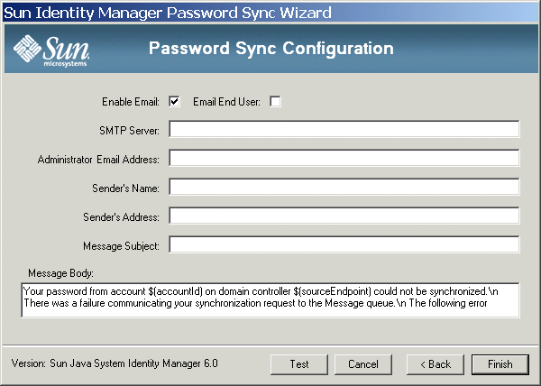

  11. 单击“下一步”显示电子邮件对话框(图 11-8)。
  12. 图 11-8 PasswordSync 向导电子邮件对话框
    电子邮件对话框
    通过电子邮件对话框,您可以配置是否在用户的密码更改没有成功同步(由于通信错误或 Identity Manager 之外的其他错误所致)时发送电子邮件通知。
    根据需要编辑字段。
    • 选择启用电子邮件启用该功能。如果用户要接收通知,请选择电子邮件最终用户。否则,将仅通知管理员。
    • SMTP 服务器是发送故障通知时使用的 SMTP 服务器的全限定名或 IP 地址。
    • 管理员电子邮件地址是用于发送通知的电子邮件地址。
    • 发件人名称是发件人的“友好名”。
    • 发件人地址是发件人的电子邮件地址。
    • 邮件主题指定所有通知的主题行。
    • 邮件正文指定通知的文本。
      邮件正文可能包含以下变量:
      • $(accountId) - 尝试更改密码的用户的帐户 ID。
      • $(sourceEndpoint) - 安装密码通知程序的域控制器的主机名,该主机名有助于找到出现故障的计算机。
      • $(errorMessage) - 用于描述所出现的错误的错误消息。
  13. 单击完成保存更改。

要测试 PasswordSync 配置,请参见测试配置。

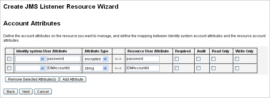

如果 PasswordSync Servlet 使用 JMS 将消息发送到 Identity Manager,则需要添加 Identity Manager 的 JMS 侦听器资源适配器。JMS 侦听器资源适配器定期检查 PasswordSync Servlet 放在 JMS 消息队列中的消息。如果队列中包含新消息,则会将其发送到 Identity Manager 以进行处理。
要添加 JMS 侦听器资源适配器,请执行以下步骤:
  1. 登录到 Identity Manager 管理员界面(更多...)。
  2. 单击资源。
  3. 单击次级菜单中的配置类型。

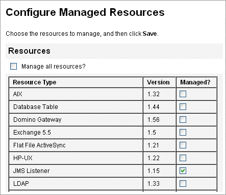

  4. 将打开“配置受管理的资源”页。
  5. 确保为 JMS 侦听器选中受管理?列中的复选框。(请参见图 11-9。)
  6. 如果未选中该复选框,则将其选中,然后单击保存。否则,转到下一步。
图 11-9 将显示“配置受管理的资源”页。确保选中 JMS 侦听器。
图 11-9 “配置受管理的资源”页
  1. 单击次级菜单中的列出资源。
  2. 找到资源类型操作下拉菜单,然后选择新建资源。
  3. 将打开“新建资源”页。

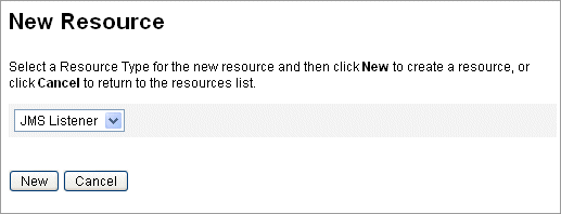

  4. 从下拉菜单中选择 JMS 侦听器,然后单击新建。(请参见图 11-10。)
  5. 将打开“创建 JMS 侦听器资源向导”欢迎页。单击下一步以启动配置向导。
图 11-10 将显示新建资源向导。要添加 JMS 侦听器适配器,请从列表中选择 JMS 侦听器。
图 11-10 新建资源向导
  1. 填写“资源参数”向导页中的表单。在完成后,单击下一步。
您必须配置以下设置:
有关设置 JMS 侦听器资源适配器的详细信息,请参见 Sun Identity Manager 资源参考资料。

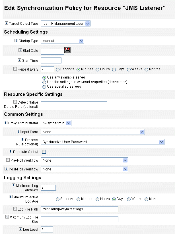

实现同步用户密码工作流
当 Identity Manager 收到密码更改通知时,它将启动“同步用户密码”工作流。默认“同步用户密码”工作流将签出 ChangeUserPassword 查看器,然后再次将其签入。接下来,工作流将处理所有资源帐户(发送最初密码更改通知的 Windows 资源除外)。最后,Identity Manager 将向用户发送电子邮件,指示所有资源上的密码更改是否成功。
如果要默认实现“同步用户密码”工作流,则将其作为 JMS 侦听器适配器实例的进程规则进行分配。可以在配置 JMS 侦听器以进行同步时分配进程规则(请参见配置活动同步)。
如果要修改工作流,请复制 $WSHOME/sample/wfpwsync.xml 文件并进行修改。然后将修改后的工作流导入 Identity Manager。

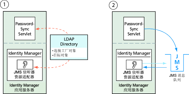

在 LDAP 目录中存储受管理对象
可以将 PasswordSync 和 JMS 侦听器配置为使用 LDAP 目录中存储的受管理对象。图 11-14 说明了该过程。PasswordSync Servlet 和 JMS 侦听器适配器必须从 LDAP 目录中检索连接工厂和目标设置才能发送和接收消息。
图 11-14 从 LDAP 目录中检索连接工厂和目标对象
PasswordSync Servlet 和 JMS 侦听器适配器从 LDAP 目录中检索连接工厂和目标设置以发送和接收消息。 然后,可以继续进行通过 JMS 的通信。
本节介绍了如何使用消息队列命令行工具 (imqobjmgr) 将受管理对象存储到 LDAP 目录中。

java.naming.factory.initial com.sun.jndi.ldap.LdapCtxFactory
java.naming.provider.url ldap://gwenig.coopsrc.com:389/
    ou=sunmq,dc=coopsrc,dc=com
java.naming.security.authentication simple
java.naming.security.credentials netscape
java.naming.security.principal cn=directory manager
Object successfully added.
注
您可以使用 ldapsearch 或 LDAP 浏览器来查看新创建的对象。
有关在 LDAP 服务器上存储受管理对象的一节到此结束。请跳过下一节(介绍如何在文件中存储受管理对象),并转到为该方案配置 JMS 侦听器适配器上的一节。

配置活动同步
然后,配置 JMS 侦听器以进行同步。如果使用的是 JMS,则需要活动同步,但不会将其用于直接连接。
要配置 JMS 侦听器以进行同步,请执行以下步骤:
  1. 在管理员界面中,单击菜单中的资源。
  2. 在资源列表中,选中 JMS 侦听器复选框。
  3. 在资源操作列表中,选择编辑同步策略。
  4. 将打开 JMS 侦听器资源的“编辑同步”页(图 11-15)。
    图 11-15 为 JMS 侦听器配置活动同步
    “同步模式”屏幕
  5. 在普通设置下,找到代理管理员,然后选择 pwsyncadmin。(此管理员与空表单相关联。)
  6. 在普通设置下,找到进程规则,然后从列表中选择同步用户密码。默认的同步用户密码工作流接受来自 JMS 侦听器适配器的每个请求并签出 ChangeUserPassword 查看器,然后再签回 ChangeUserPassword 查看器。
  7. 在日志文件路径框中,指定创建活动和归档日志文件时所在的目录路径。
  8. 出于调试目的,请将日志级别设置为 4 以生成详细日志。
  9. 单击保存。
测试配置
您可以使用 Windows PasswordSync 配置应用程序来调试 Windows 端的配置。
要测试 PasswordSync 配置,请执行以下步骤:
  1. 如果还没有运行 PasswordSync 配置应用程序,请开始运行。
  2. 默认情况下,此配置应用程序安装在 "Program Files" > "Sun Identity Manager PasswordSync" > "Configuration" 中。
  3. 在显示“PasswordSync 配置”对话框时,单击测试按钮。
  4. 如果使用的是 JMS,将显示“测试连接”对话框(图 11-16),并出现一则消息,指出是否已成功完成测试连接。
  5. 图 11-16 “测试连接”对话框
    “测试连接”对话框
  6. 单击关闭以关闭“测试连接”对话框。
  7. 单击确定以关闭“PasswordSync 配置”对话框。

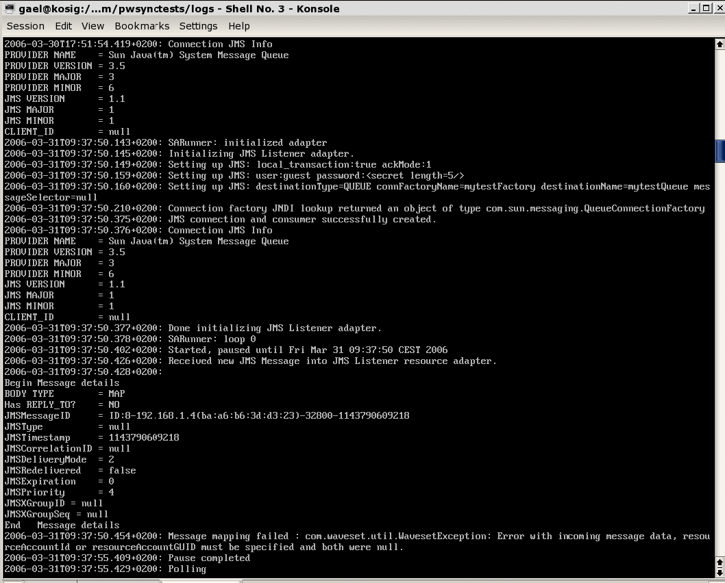

  8. 之后,JMS 侦听器适配器将在调试模式下运行,并生成包含调试信息的文件(类似于图 11-17 中的文件)。
    图 11-17 调试信息文件
    调试信息
