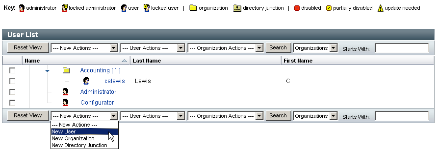

可以通过 Identity Manager 的“帐户/用户列表”页来管理 Identity Manager 用户。要访问此区域,请单击管理员界面菜单栏上的帐户。
帐户列表显示所有 Identity Manager 用户帐户。帐户按组织和虚拟组织进行分组,这些组织以文件夹的形式分层表示。
您可以按全名 ("Name")、用户的姓 ("Last Name") 或用户的名 ("First Name") 对帐户列表进行排序。单击标题栏可以按列进行排序。单击同一标题栏可以在升序和降序间切换。按全称(“名称”列)排序时,分层结构中所有级别的所有项都按字母顺序排序。
要展开分层结构视图,查看组织中的帐户,请单击文件夹旁的三角指示符。再次单击指示符可折叠视图。

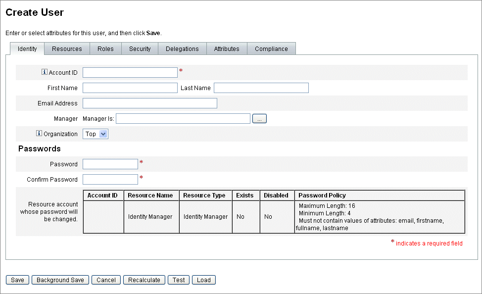

标识
“标识”区域定义了用户的帐户 ID、名称、联系人信息、管理员、控制的组织和 Identity Manager 帐户密码。它还标识用户可以访问的资源以及控制每个资源帐户的密码策略。
注
有关设置帐户密码策略的信息,请参阅本章管理帐户安全和权限中的相关节。
下图说明“创建用户”页的“标识”区域。
图 3-2 创建用户 - 标识
在“创建用户”页上指定“标识”属性。

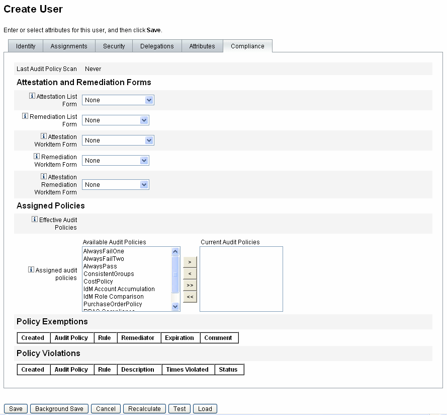

遵循性
“遵循性”选项卡:
要分配审计策略,请将选定策略从可用审计策略列表移动到当前审计策略列表中。
注
还可以通过选择用户操作列表中的查看遵循性状态来访问“遵循性”选项卡上的信息。要查看在特定时间段内为某个用户记录的遵循性违规,请从用户操作列表中选择查看遵循性违规日志,然后指定要查看的条目范围。

创建用户
要在 Identity Manager 中创建用户,请执行以下步骤:
  1. 在管理员界面中,单击帐户。
  2. 要在特定组织中创建用户,请选择该组织,然后从新建操作列表中选择新建用户。
  3. 或者,要在 Top 组织中创建用户帐户,请从新建操作列表中选择新建用户。
  4. 在以下选项卡或部分中填写信息。
    • 标识 - 名称、组织、密码和其他详细信息。(请参见更多...。)
    • 资源 - 各个资源和资源组分配以及资源排除。(请参见更多...。)
    • 角色 - 角色分配。有关角色的信息,请参见了解和管理角色。有关填写“角色”选项卡的说明,请参见将角色分配给用户。
    • 安全 - 管理员角色、受控组织和权能, 以及用户表单设置和帐户策略。(请参见更多...。)
    • 委托 - 工作项目委托。(请参见更多...。)
    • 属性 - 分配的资源的特定属性。(请参见更多...。)

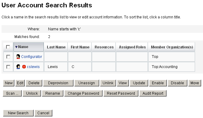

使用 Identity Manager 查找功能可搜索用户帐户。输入和选择搜索参数以后,Identity Manager 将查找与您的选择匹配的所有帐户。
要搜索帐户,请在菜单栏中选择帐户,然后选择查找用户。可按以下一种或多种搜索类型搜索帐户:
搜索结果列表显示与您的搜索条件相匹配的所有帐户。在结果页中,您可以:

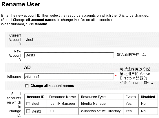

重命名用户
重命名资源上的帐户通常是个复杂的操作。因此,Identity Manager 提供一个单独的功能来重命名用户的 Identity Manager 帐户,或重命名与该用户相关的一个或多个资源帐户。
要使用重命名功能,请在列表中选择用户帐户,然后从“用户操作”列表中选择重命名选项。
使用“重命名用户”页可更改用户帐户名、相关资源帐户名和与用户的 Identity Manager 帐户相关的资源帐户属性。
注
某些资源类型不支持帐户重命名功能。

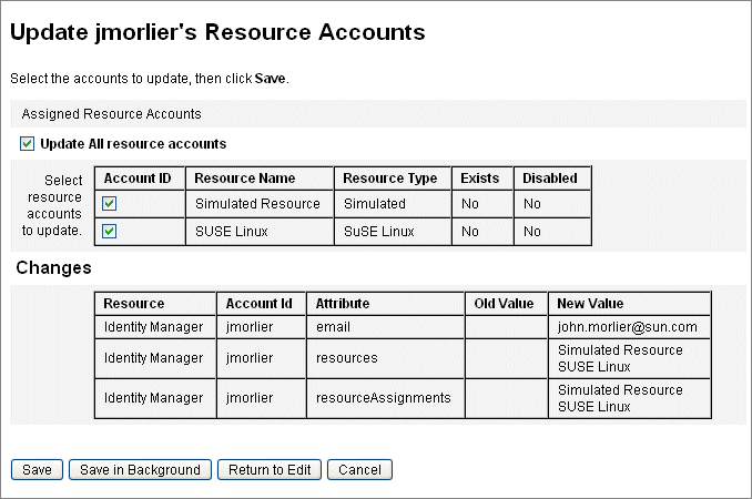

如下图所示,此用户拥有已分配的 Active Directory 资源。在重命名过程中,您可以更改:
更新与帐户关联的资源
在更新操作中,Identity Manager 更新与用户帐户相关的资源。从帐户区域执行的更新操作会将先前对用户进行的任何暂挂更改发送到选定的资源。可能出现这种情况的条件是:
更新用户帐户时,有以下选项可供选择:
更新单个用户帐户上的资源
要更新用户帐户,请在列表中选择此帐户,然后从“用户操作”列表中选择更新。
在“更新资源帐户”页中,选择一个或多个要更新的资源,或者选择更新所有资源帐户更新所有分配的资源帐户。完成选择后,单击确定开始更新过程。或者,单击后台保存在后台执行操作。
使用确认页确认将数据发送到每个资源。
图 3-7 说明了“更新资源帐户”页。
图 3-7 更新资源帐户
可以使用“更新资源帐户”更新用户的一个或多个帐户。

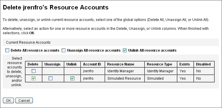

要为单个用户帐户启动删除、取消分配或解除链接操作,请执行以下步骤:
  1. 在管理员界面中,单击主菜单中的帐户。
  2. 将在列出帐户选项卡中显示“用户列表”页。
  3. 选择一个用户,然后单击用户操作下拉菜单。
  4. 从列表中选择任何删除操作(删除、取消置备、取消分配或解除链接)。
  5. Identity Manager 将显示“删除资源帐户”页(图 3-8)。
  6. 填写表单。有关删除、取消分配和解除链接操作的详细信息,请参见从用户帐户中删除资源。
  7. 单击确定。
图 3-8 将显示“删除资源帐户”页。在该屏幕捕获中,用户 jrenfro 在远程资源(模拟资源)上具有一个活动帐户。选择了删除操作,这意味着,在提交表单时,将删除该资源上的 jrenfro 帐户。由于已删除的帐户将自动解除链接,因此,将从 Identity Manager 中删除该资源的帐户信息。由于未选择取消分配操作,因此,仍会将模拟资源分配给 jrenfro。
要删除 jrenfro 的 Identity Manager 帐户,应该为 Identity Manager 选择删除操作。
图 3-8 删除资源帐户页
“删除资源帐户”页的屏幕捕获。

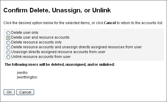

从多个用户帐户中删除资源
您可以一次对多个 Identity Manager 用户帐户执行删除操作,但只能对用户的所有资源帐户执行选定的删除操作。
还可以使用 Identity Manager 的批量帐户操作功能执行删除操作。请参见Delete、DeleteAndUnlink、Disable、Enable、Unassign 和 Unlink 命令。
要为多个用户启动删除、取消分配或解除链接操作,请执行以下步骤:
  3. 选择一个或多个用户,然后单击用户操作下拉菜单。
  5. Identity Manager 将显示“确认删除、取消分配或解除链接”页(图 3-9)。
  6. 请选择以下任一选项:
    • 仅删除用户 - 删除用户的 Identity Manager 帐户。此选项不会删除或取消分配用户的资源帐户。
    • 删除用户和资源帐户 - 删除用户的 Identity Manager 帐户和所有资源帐户。
    • 仅删除资源帐户 - 删除用户的所有资源帐户。此选项既不会取消分配资源帐户,也不会删除用户的 Identity Manager 帐户。
    • 删除资源帐户并为用户取消分配直接分配的资源 - 删除并取消分配用户的所有资源帐户,但不会删除用户的 Identity Manager 帐户。
    • 为用户取消分配直接分配的资源帐户 - 取消分配直接分配的资源帐户。此选项不会删除远程资源上的用户帐户;不会影响通过角色或资源组分配的资源帐户。
    • 解除资源帐户与用户的链接 - 从 Identity Manager 中删除用户的资源帐户信息。不会删除或取消分配远程资源上的用户帐户。在更新用户时,可以恢复通过角色或资源组间接分配给用户的帐户。
  7. 单击确定。
图 3-9 将显示“确认删除、取消分配或解除链接”页。页面顶部显示了六个可以为多个用户执行的操作。页面底部将显示受选定操作影响的用户。
图 3-9 “确认删除、取消分配或解除链接”页
“确认删除、取消分配或解除链接”页的屏幕捕获

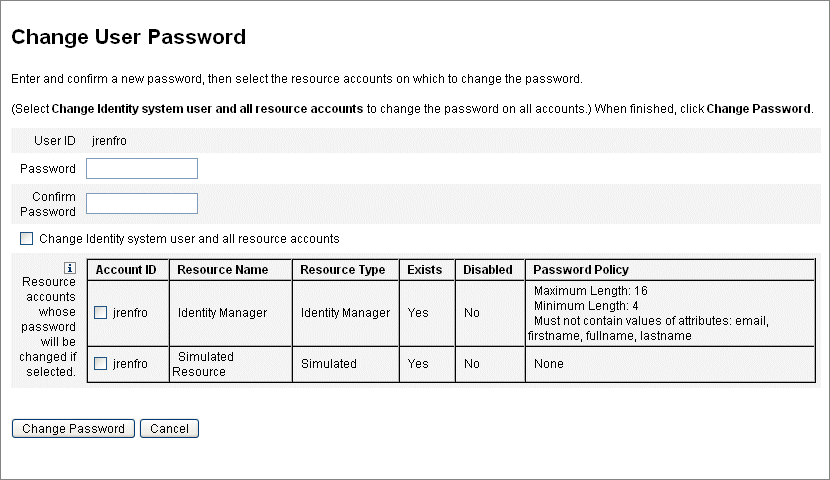

从“用户列表”页中更改密码
从“用户列表”页(帐户 > 列出帐户)中,您可以使用更改密码用户操作。
要从“用户列表”页中更改用户帐户密码,请执行以下步骤:
  3. 选择一个用户,然后单击“用户操作”下拉菜单。
  4. 要更改密码,请选择更改密码。
  5. 将打开“更改用户密码”页。
  6. 键入新密码,然后单击更改密码按钮。
从主菜单中更改密码
要从主菜单中更改用户帐户密码,请执行以下步骤:
  1. 在管理员界面中,单击主菜单中的密码。
  2. 默认情况下,将显示“更改用户密码”页。
    图 3-10 更改用户密码
    可更改用户和所有资源帐户的密码。
  3. 选择搜索项目(例如帐户名称、电子邮件地址、姓或名),然后选择搜索类型(开头为、包含或是)。
  4. 在条目字段中键入搜索项目的一个或多个字母,然后单击“查找”。Identity Manager 会返回用户 ID 中包含输入的字符的所有用户的列表。单击以选择某个用户并返回到“更改用户密码”页。
  5. 输入并确认新密码信息,然后单击“更改密码”以更改所列资源帐户的用户密码。Identity Manager 将显示一个工作流程图,说明密码更改操作的执行顺序。

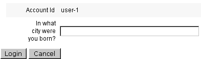

用户验证
如果用户忘记了密码或重设了密码,该用户可通过回答一个或多个帐户验证问题来获得访问 Identity Manager 的权限。这些问题以及管理这些问题的规则是 Identity Manager 帐户策略的一部分,由您来设定。与密码策略不同,Identity Manager 帐户策略直接分配给用户或者通过分配给用户的组织分配给用户(在“创建用户”页和“编辑用户”页中)。
要在帐户策略中设置验证,请执行以下步骤:
  1. 单击主菜单中的安全,然后单击策略。
  2. 从策略列表中选择“默认 Identity Manager 帐户策略”。
  3. 验证选项位于该页的“辅助验证策略选项”区域中。
重要提示!首次设置时,用户应登录到“用户界面”并提供对验证问题的初始答案。如果不设置这些问题,用户必须使用密码才能成功登录。
验证问题策略决定了用户执行以下操作时所发生的情况:在登录页上单击忘记密码?按钮或访问“更改我的回答”页。表 3-3 介绍了其中的每个选项。

可以检查所选择的验证选项,方法是:登录到 Identity Manager 用户界面,单击忘记密码?,并回答显示的一个或多个问题。
图 3-12 显示了“用户帐户验证”屏幕的示例。
图 3-12 用户帐户验证
回答用户帐户验证问题。

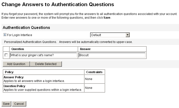

个性化验证问题
在 Identity Manager 帐户策略中,您可以选择一个选项,以允许用户在用户界面和管理员界面中提供自己的验证问题。此外,可以设置用户必须提供并回答的最小问题数以便使用个性化的验证问题成功登录。
然后用户可以在“更改验证问题回答”页添加和更改问题。图 3-13 显示了此页的示例。
图 3-13 更改答案 - 个性化验证问题
“更改验证问题回答”页使您可以添加和更改验证问题和答案。

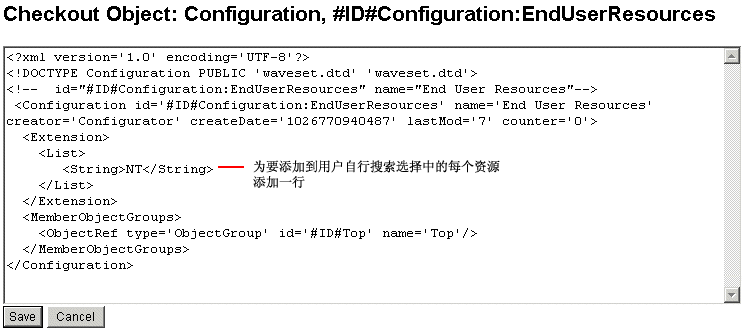

启用自行搜索
要启用自行搜索,必须编辑特殊配置对象(最终用户资源),然后将允许用户在其中搜索帐户的每个资源的名称添加到该对象中。
要启用自行搜索,请执行以下步骤:
  1. 编辑“最终用户资源”配置对象。
  2. 有关编辑 Identity Manager 配置对象的说明,请参见编辑 Identity Manager 配置对象。
  3. 添加 <String>Resource</String>,其中 Resource 与系统信息库中的资源对象的名称相匹配,如图 3-14 所示。
  4. 图 3-14 最终用户资源配置对象
    对于要添加到用户自行搜索选择中的每个资源,在“最终用户资源配置对象”中添加一行。
  5. 单击保存。
启用自行搜索后,将在 Identity Manager 用户界面的“配置文件”菜单选项卡下向用户显示一个新的选择区域(“自行搜索”)。用户可以使用该区域从可用列表中选择资源,然后输入资源帐户 ID 和密码,将此帐户与其 Identity Manager 标识链接。

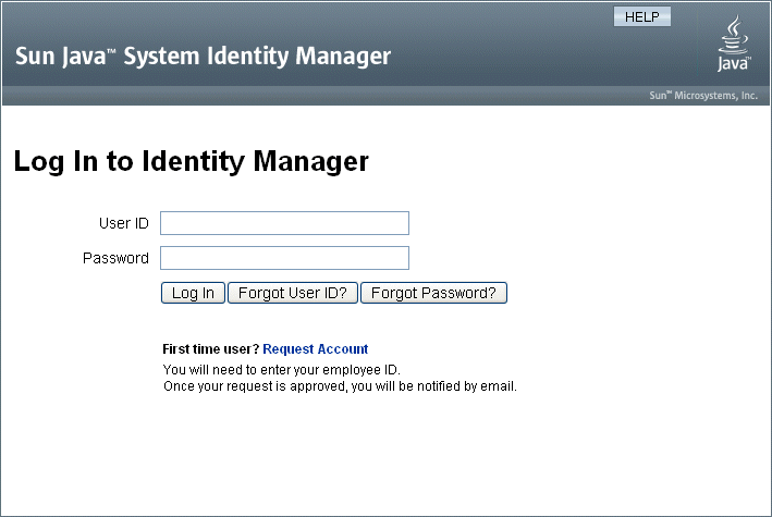

当用户登录到用户界面时,登录页将显示初次登录的用户?文本,然后显示请求帐户链接。
注
可以对初次登录的用户?请求帐户文本进行自定义。有关详细信息,请参见 Identity Manager Technical Deployment Overview。
图 3-15 启用了“请求帐户”链接的用户界面页
启用了“请求帐户”链接的用户界面页的屏幕捕获。
