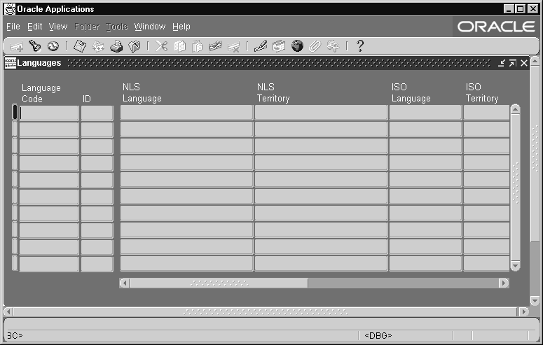

「言語」ウィンドウを使用して、Oracle Applicationsで使用できる言語に関する情報を検討および変更します。
各レコードには、言語コード(英語を表すENなど)、その言語が使用されている地域のコード(米国を表すUSなど)、その地域言語の短縮名(usaengなど)と正式名称(American Englishなど)が含まれます。また、内部的な言語コードと地域コード、ISO(国際標準化機構)の言語コードと地域コード、および地域言語のコード・セットとステータス・インディケータも含まれます。
ロケール日付言語とUTF8日付言語の各列は、日付のレンダリングで使用されます。一部の言語では、月の短縮名のバイトの長さが、UTF8データベースで準備されているバッファより長い場合があります。これらの言語では、UTF8日付言語がUTF8環境での日付言語として使用されます。他のキャラクタ・セットを使用しているデータベースでは、ロケール日付言語が使用されます。
通常、製品に付属しているシード・データは更新しませんが、「言語摘要」を「翻訳」ウィンドウに表示する方法を変更する場合があります。
言語の摘要を更新すると、「翻訳」ウィンドウに表示されるフィールド名を変更できます。
