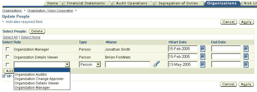

| 組織セキュリティの実装 | OICMの「スーパーユーザー」(またはそれに相当する)職責を使用して、「組織」タブにナビゲートします。 該当する組織の詳細にドリルインして、「担当」サブタブにアクセスします。 |
このウィンドウで、ロールの追加または変更、あるいはその両方を行うことができます。
組織へのアクセスには、次の4つのロールを使用できます。

組織を作成した個人は、自動的に「組織マネージャ」ロールを取得します。
「組織監査人」ロールは、デフォルトですべてのユーザーに付与されます。ただし、「内部監査人」職責のユーザーだけが、該当する組織へのアクセス権を付与されます。
