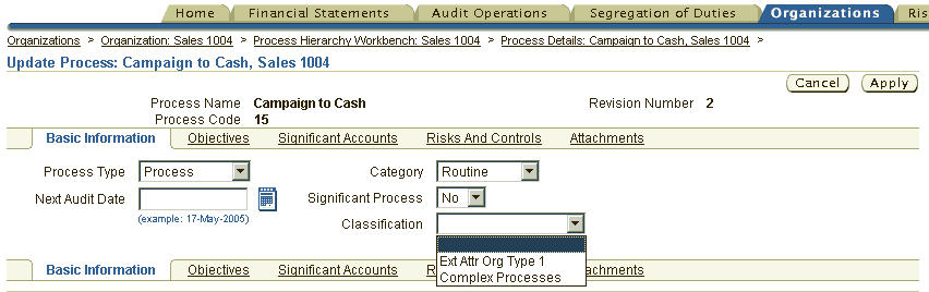

Oracle Internal Controls Managerでは、オブジェクトに関連付けることができる各種の拡張可能属性セットを区別するために「分類」構成メンバーを使用します。組織プロセスなどのオブジェクトが特定の分類で作成されると、そのオブジェクトはその分類およびオブジェクト・グループに関連付けられた拡張可能属性を持つオブジェクトとして、アプリケーションによって自動的に記録されます。

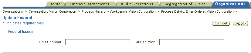

Visionコーポレーション組織の「受注の入力」プロセスに、拡張可能属性の政府主催および管轄区域を関連付けることができます。

オブジェクトを作成または更新する場合は、「分類」を入力します。

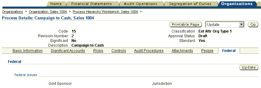

その分類およびオブジェクト・グループに関連付けられたページが、ページの作成に使用されたものと同じ名前に基づき、サブタブとして使用可能になります。
ページを更新して、拡張可能属性の値を入力します。エントリは、関連する値セット(存在する場合)のシード値を使用して選択できます。
