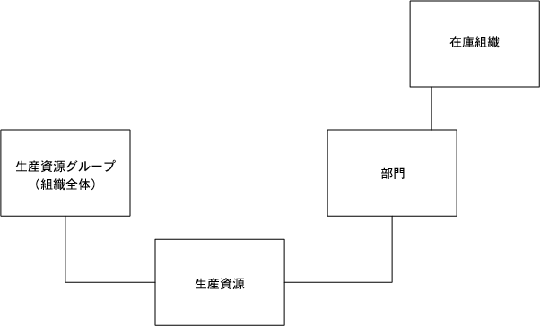

「製造管理」ダッシュボードと「計画管理」ダッシュボードの生産資源に関する各レポートには、Oracle Engineeringで定義された生産資源が生産資源カテゴリ別(組織全体で定義されます)または部門別(1つの組織内で定義されます)に表示されます。
次の図に、DBI for Supply Chainで使用する生産資源ディメンション・レベル間(グループ、部門および生産資源)の関係を示します。
各生産資源は、1つの組織内の1つ以上の所有部門に属しています。生産資源は別の組織で使用できませんが、別の部門では使用できます。生産資源に関する各レポートでは、製造オーダーから利用時間を取得し、所有部門別および生産資源グループ別に稼働率が表示されます。
レポートでは、次のように表示されます。
「部門」パラメータには、「組織」パラメータで選択した在庫組織に従って部門がリストされます。
「生産資源」パラメータには、「部門」パラメータの選択に従って生産資源がリストされます。
生産資源ディメンションには3つのレベルがあります。
生産資源グループ(ディメンション・レベル)
部門(ディメンション・レベル)
生産資源

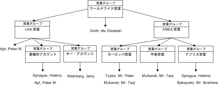

営業グループ・ディメンションは、「製品収益記帳およびバックログ」ダッシュボードの保護された主要ディメンションです。選択される営業グループに応じて、このダッシュボードのすべてのリージョンが管理されます。この営業グループ・ディメンションには、職責に応じてセキュリティ・アクセス権がある営業グループがリストされます。これによって、アクセス権を付与された営業グループのデータのみを参照できます。それ以外の営業グループはレポートに表示されません。
これらの営業グループは、特定の営業グループと特定の営業担当を組み合せたエンティティで、Oracle Order Managementの受注明細詳細で記帳済受注明細に対する営業実績が計上された営業グループです。Oracle Order Managementでは、受注明細ごとに営業実績を複数の営業担当または営業グループの組合せに配分できます。「製品収益記帳およびバックログ」ダッシュボードには、受注明細の営業実績の配分が表示されます。
営業グループ・ディメンションには、無効化された営業グループや過去の営業担当(たとえば、退職した営業担当)も含まれます。
注意: 営業グループ階層が設定されていない場合、レポートでは、すべての営業担当が「未割当」営業グループに含まれます。一部のレポート機能は、「未割当」営業グループの営業担当に対して使用できません。
営業グループ階層で割当て可能な役割は、営業マネージャ、営業管理者および営業担当の3つです。これらの役割のユーザーは、レポートにグループのメンバーとして表示されます。ただし、「製品収益記帳およびバックログ」ダッシュボードおよびドリル可能な関連レポートでグループに関するデータを参照できるのは、営業マネージャまたは営業管理者の役割のユーザーのみです。

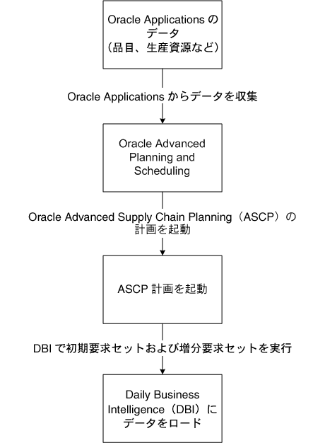

「計画管理」ダッシュボードの実装に関する最も重要な考慮事項は、データ量に対するパフォーマンスです。作成する計画スナップショットの数、およびスナップショットの収集頻度を考慮する必要があります。詳細は、「計画収集スケジュールの設定」を参照してください。
「計画管理」ダッシュボードには、Oracle Advanced Supply Chain Planningから取得されたデータが表示されます。Oracle Advanced Supply Chain Planningは、ERPシステム以外のインスタンス内に存在することも、同じインスタンス内に存在することもできます。Oracle Advanced Supply Chain Planningの複数の計画インスタンスが同一のソースERPインスタンスから計画を収集するように設定されている場合、Oracle Daily Business Intelligenceでは、計画オーダーをERPインスタンスにリリースできる計画インスタンスが1つのみ識別されるようにする必要があります。これは、Oracle Advanced Supply Chain Planningの「アプリケーション・インスタンス」フォームにある「リリースの許可」チェック・ボックスを使用して設定します。さらに、Oracle Daily Business Intelligenceでは、1つのERPインスタンスのみから収集するように計画インスタンスを設定する必要があります。
Oracle Advanced Supply Chain Planningから計画を収集する際は、「製造」、「生産」または「配布」タイプの計画を収集できます(「計画収集スケジュールの設定」を参照)。
Oracle Daily Business Intelligenceのほとんどのレポートと異なり、「計画管理」ダッシュボードは将来的な内容であるため、計画は常に日次レベルであるとはかぎりません(Oracle Advanced Supply Chain Planningでは、日次、週次または月次レベルで計画できます)。「計画管理」ダッシュボードでは、月次が最低レベルとして使用されます。このダッシュボードでは、Oracle Daily Business Intelligenceのエンタープライズ・カレンダに基づいて、日次および週次の計画期間が月次レベルまで積み上げられます。

「製造管理」ダッシュボードの生産資源に関連したレポートには、生産資源グループ(組織全体で定義されます)別または部門(1つの組織内で定義されます)別に生産資源が表示されます。生産資源グループと部門はOracle Engineeringで定義されます。Oracle Applicationsでは生産資源部門が必須で、生産資源グループはオプションです。生産資源グループが設定されていない場合、生産資源に関連したレポートには「未割当」生産資源グループにすべての生産資源がリストされます。「未割当」生産資源グループを選択すると、レポートには各生産資源が表示され、生産資源を部門別に表示することもできます。

「製造管理」ダッシュボードの生産資源に関連したレポートには、生産資源グループ(組織全体で定義されます)別または部門(1つの組織内で定義されます)別に生産資源が表示されます。Oracle Process Manufacturingでは、生産資源グループは生産資源カテゴリ、部門は生産資源区分と呼ばれます。
Oracle Process Manufacturingの生産資源カテゴリは、Oracle Daily Business Intelligenceでは生産資源グループとして表示されます。生産資源カテゴリは、「プラント生産資源」ウィンドウで設定される属性です。生産資源カテゴリの割当てに関する詳細は、『Oracle Process Manufacturing Capacity Planningユーザーズ・ガイド』を参照してください。
Oracle Process Manufacturingの生産資源区分は、Oracle Daily Business Intelligenceでは部門として表示されます。生産資源区分は生産資源のオプション属性です。生産資源区分を指定しない場合、DBI for Supply Chainのレポートでは、生産資源が「未割当」部門に含まれます。
Oracle Daily Business Intelligenceでは、生産資源グループを使用して類似の機能の生産資源をグループ化し、まとめて管理する生産資源は生産資源区分を使用してグループ化する必要があります。

「製造管理」ダッシュボードまたは「計画管理」ダッシュボードを実装する場合は、これらのダッシュボードのレポートに含める計画が実行されていることを確認します。

「製品収益記帳およびバックログ」ダッシュボードのビューの1つは営業グループ別に表示され、他には製品カテゴリ別があります。このダッシュボードとすべてのレポートの保護された主要ディメンションは営業グループです。各レポートを表示するときは、営業グループ別、製品カテゴリ別または顧客別にデータを表示できます。
営業グループは営業担当の集まりです。営業担当と営業グループの情報は受注明細の営業実績詳細から取得され、これらの情報をあわせて営業実績が構成されます。営業グループ階層がない場合、ダッシュボードとレポートでは、すべての営業担当が「未割当」営業グループに配置されます。次の図は、営業グループ階層の例を示しています。
営業グループ階層には、少なくとも、他の営業グループまたは営業担当を含む最上位レベルの営業グループ(2レベルの階層)を設定する必要があります。
営業グループのマネージャまたは管理者であるユーザーは(後述の手順を参照)、その営業グループに関連付けられたすべてのデータ、およびその営業グループに属する営業グループと営業担当に関連付けられたすべてのデータを表示できます。前述の図では、「USA営業」グループのマネージャや管理者は、Apt, Peter M.、「業種別アカウント」の営業担当および「キー・アカウント」の営業担当が作成したデータをすべて表示できます。

営業グループを作成する手順は、次のとおりです。
「CRMリソース・マネージャ」職責で、「リソースの保守」->「グループ」の順に選択して、「グループの定義」ページを開きます。
グループの名称を入力します。
「使用場所」タブ・リージョンで、「営業およびテレセールス」を選択します。
注意: 使用場所が「営業およびテレセールス」以外のグループは、レポートには表示されません。レポートでは、「営業およびテレセールス」以外のグループに属する営業担当は「未割当」として表示されます。
必要に応じて、グループの親グループまたは子グループを選択します。
作成する営業グループごとにこの手順を繰り返します。

Oracle Daily Business Intelligenceの製造管理に関するレポートでは、生産値が計画値と比較されます。したがって、比較対象の基本編成計画を設定する必要があります。生産計画は、受注や供給のステータス変更を反映するために毎日のように頻繁に変更されます。計画の基本編成を取得することによって、初期計画の不変のスナップショットと実績生産額を比較できます。
基本編成を設定するには、Oracle Advanced Supply Chain Planningから1つ以上の計画を選択します。基本編成を設定して、その時点の計画の結果を固定します。次に生産値は、不変の基本編成計画と比較されます。必要に応じて、基本編成はいつでも変更できます。

実装するDBI for Supply Chainの全ダッシュボードに必要なすべての情報をロードするために初期要求セットを作成し、次に、この情報をリフレッシュおよび更新するために増分要求セットを作成します。詳細は、「Daily Business Intelligenceの設定」の章にある「初期および増分要求セットの作成」を参照してください。
初期要求セットを実行します。詳細は、「Daily Business Intelligenceの設定」の章にある「初期要求セットの実行」を参照してください。
要求セット・ジェネレータを使用して作成した増分要求セットを使用して、DBI for Supply Chainの各ダッシュボードのデータをリフレッシュします。増分要求セットは毎日実行してください。詳細は、「Daily Business Intelligenceの設定」の章の「要求セット・ジェネレータ」を参照してください。
