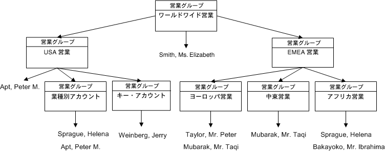

このディメンションの説明は、このマニュアルの「営業グループ・ディメンション」を参照してください。
「サービス契約管理」ダッシュボードと「サービス更改管理」ダッシュボードでは、営業グループ・ディメンションを使用して、営業グループ別にデータが表示されます。営業担当が属する営業グループは、契約に記録されています。そのため、ディメンションでは、「CRMリソース・マネージャ」に定義されている営業グループ階層を使用して、営業担当を営業グループに分類します。「営業グループ階層の設定」を参照してください。「営業担当の設定」も参照してください。
営業グループ・ディメンションには、無効化された営業グループと過去の営業担当(たとえば、会社を退職した営業担当)、および営業グループ間で異動した営業担当の過去の職階が含まれます。

Oracle Daily Business Intelligenceでは、契約から営業グループが取得されます。唯一の例外は、契約に営業担当も営業グループも含まれていない場合です。この場合、その契約はOracle Service Contractsでは営業グループ「未割当」に含まれないため、Oracle Daily Business Intelligenceで「未割当」バケットにまとめられます。DBI for Service Contractsでは、次の場合に、契約が「未割当」営業グループに割り当てられます。
営業担当が指定されているが、割り当られた営業担当の役割が設定時に定義されていない場合。
営業担当が契約に割り当てられ、有効な役割も設定されているが、設定時にどの営業グループにも関連付けられていない場合。
営業担当が契約に割り当てられ、有効な役割も設定されていて、設定時に「未割当」営業グループに関連付けられている場合。
営業担当を営業グループに関連付ける手順は、「営業グループ階層の設定」を参照してください。

「サービス契約管理」および「サービス更改管理」レポートの主要ビューの1つは営業グループ単位になっています。個別のレポートを表示する場合は、データを営業グループ別、あるいは営業単位、製品および製品カテゴリなどのその他のパラメータ別に表示できます。
営業グループは営業担当の集まりです。営業担当は契約の「供給元担当者」フィールドから取得されます(詳細は、「営業担当の設定」を参照)。営業グループ階層がない場合、レポートではすべての営業担当が「未割当」営業グループに配置されます。次の図は、営業グループ階層の例を示しています。
営業グループ階層には、少なくとも、他の営業グループまたは営業担当を含む最上位の営業グループ(2レベルの階層)を設定する必要があります。
営業グループのマネージャまたは管理者であるユーザーは(後述の手順を参照)、その営業グループに関連付けられたすべてのデータ、およびその営業グループに属する営業グループと営業担当に関連付けられたすべてのデータを表示できます。前述の図では、「USA営業」グループのマネージャや管理者は、Apt, Peter M.、「業種別アカウント」の営業担当および「キー・アカウント」の営業担当が作成したデータをすべて表示できます。
営業グループ階層の作成は、次の手順で構成されます。
営業グループを作成します。
営業担当(リソース)を営業グループに関連付けます。
次の手順は、Oracle Resource Managerを使用して実行します。詳細は、『Oracle Common Application Components User's Guide』を参照してください。
注意: ここで説明する営業グループ階層とその設定手順は、DBI for Salesの営業グループ・ディメンションが参照する営業グループ階層と設定手順と同じです。
さらに、作成される営業グループ階層はすべてOracle Daily Business Intelligenceの同じ営業グループ・ディメンションで処理され、階層の作成手順も同じです。
ただし、DBI for Service Contractsでは、DBI for Salesと異なる(追加の)営業グループ階層を定義できます。たとえば、DBI for Salesのレポートでは、DBI for Service Contractsがサービス契約の営業に使用するものとは異なる営業担当および営業グループを使用できます。
