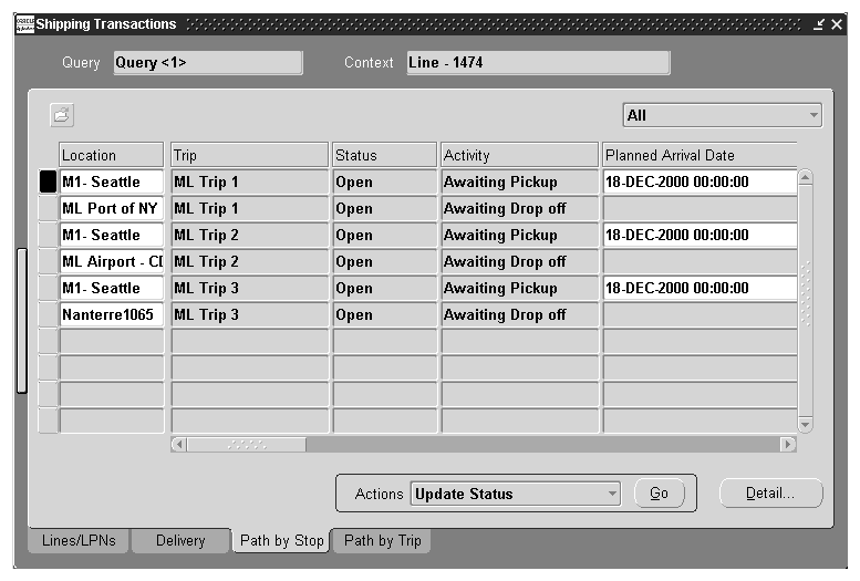

「ストップによる経路」タブをクリックし、各トリップに2つのストップが関連付けられていることを確認します。
「ストップによる経路」タブの表示

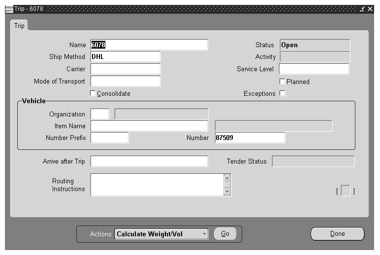

「トリップ」フォームで、名称、出荷方法および車両情報を入力します。
「完了」をクリックします。
「トリップ - 新規」ウィンドウ

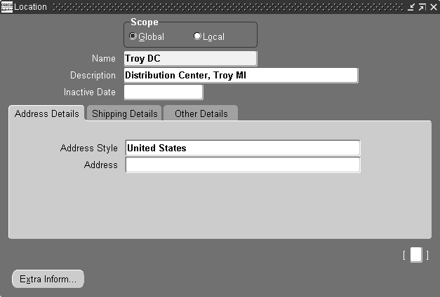

事業所の作成
倉庫M1およびV1からの出荷分のマージ(混載)を実行するには、ミシガン州トロイの物流センターを表すストップを定義する必要があります(ストップは、出荷を荷積みまたは荷降しできるネットワーク内の事業所です)。このシナリオでは、Oracle以外の事業所であるとします。ストップを定義する際に物流センターの事業所を使用するには、その事業所をOracle Inventoryでも設定する必要があります。
「事業所」ウィンドウにナビゲートします。
「事業所」ウィンドウ
名称を入力します。
摘要を入力します。
必要に応じて無効日を入力します。
注意: 「所在地形式」は「アメリカ」にデフォルト設定されます。値リストを使用すると所在地形式を変更できます。
「所在地詳細」タブで所在地を入力します。
「出荷詳細」タブで、担当と出荷先事業所詳細を入力してサイトのタイプを選択します。
注意: 事業所を定義した後、物流センターをストップとして定義し、最終的にトリップ1およびトリップ2に中間ストップとして割り当てることができます。

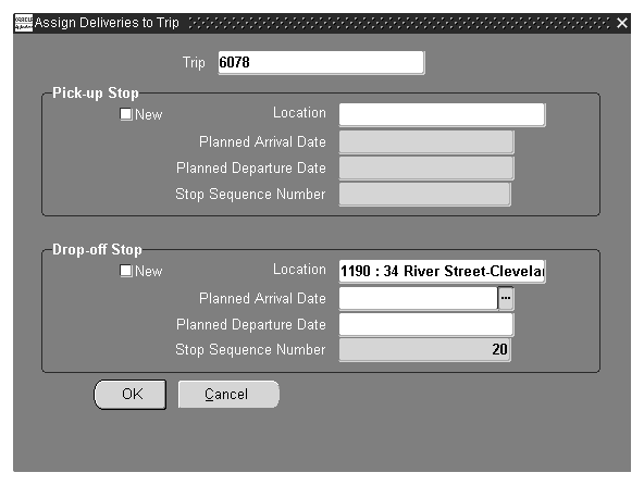

「トリップに割当」処理を選択します。
トリップ3を選択し、「新規事業所」を選択します。
「荷積事業所」にDC(物流センター)、「荷降事業所」にCust(顧客)と入力します。
