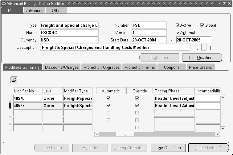

「価格設定モディファイア」ウィンドウにナビゲートします。
タイプとして「運送費および特別手数料リスト」を選択します。
認識できる番号と名前を入力します。「番号」は数字でなくてもかまいません。
モディファイアが受注に自動的に適用されるように、「自動」ボックスを選択します。
モディファイアの通貨、範囲(開始日と終了日)および摘要を選択します。
注意: オプションで、モディファイアにクオリファイアを追加して、特定の属性を持つ受注または明細にのみ手数料を適用できます。ただし、このシナリオでは、運送費が常に適用されるため、クオリファイアは作成しません。
次に、運送費と取扱手数料についてモディファイア明細を1つずつ追加できます。「モディファイア」ウィンドウの下部にある「モディファイア要約」タブにモディファイア明細を入力します。
1行目にユーザー定義のモディファイア番号を入力します。
「受注」または「明細」レベルを選択して、モディファイアを受注レベルと明細レベルのどちらで適用するかを指定します。この例では、「受注」を選択します。
「モディファイア・タイプ」では、デフォルトで「運送費/特別手数料」が選択されます。
オプションで開始日と終了日を入力します。
手数料がユーザー介入なしで適用されるように「自動」を選択します。
適用された手数料の金額を承認済ユーザーが変更できるように、「上書き」ボックスを選択します。
手数料の適用時期を制御する価格設定フェーズを選択します。
受注レベル・モディファイアの場合は「ヘッダー・レベル手数料」、明細レベル・モディファイアの場合は「明細手数料」を選択します。
「モディファイアの定義」ウィンドウ

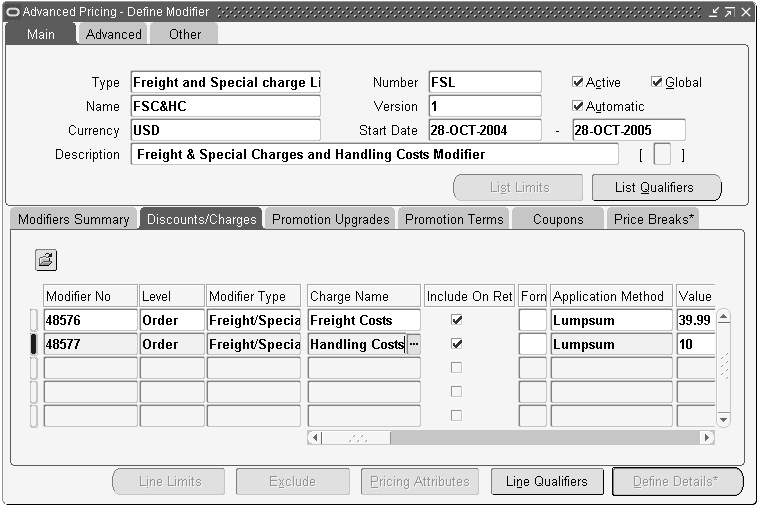

「値引/手数料」タブで手数料詳細を入力します。
「手数料名」フィールドから「運送費」を選択します。
「返品時に含む」を選択し、この手数料を各受注から作成される返品にコピーします。
適用方法として「総額」を選択し、値$39.99を入力します。
同様に、「取扱手数料」について別のモディファイア明細を入力します。
第2の明細を、最初の明細と同じ設定を使用して「モディファイア要約」タブ・リージョンに入力します。
「値引/手数料」タブで、手数料名として「手数料」を選択します。
「返品時に含む」を選択(または選択を解除)します。
「適用方法」で「総額」を選択し、「値」に$10.00と入力します。
「モディファイアの定義」ウィンドウの「値引/手数料」タブ
作業内容を保存します。運送費の詳細を示す明細と取扱手数料を示す明細を1つずつ含む基本的な運送費および特別手数料モディファイアが作成されました。

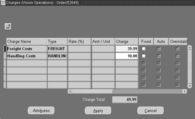

「受注」の「メイン」タブの「合計」領域に、手数料$49.99が表示されます。これは、運送費$39.99と取扱手数料$10.00の総額です。
適用された手数料を確認するには、「ヘッダー」リージョンから「処理」ボタン→「手数料」を選択します。次の条件で適用された2つの運送手数料が表示されます。
手数料タイプ = 運送費および金額 = $39.99
手数料タイプ = 処理費用および金額 = $10.00
「手数料」ウィンドウ
適切な(「OM: 手数料設定権限」プロファイル・オプションの設定に基づく)セキュリティ権限を持つユーザーは、手数料金額を上書き入力し、事由および注釈を入力して「適用」をクリックして上書きできます。

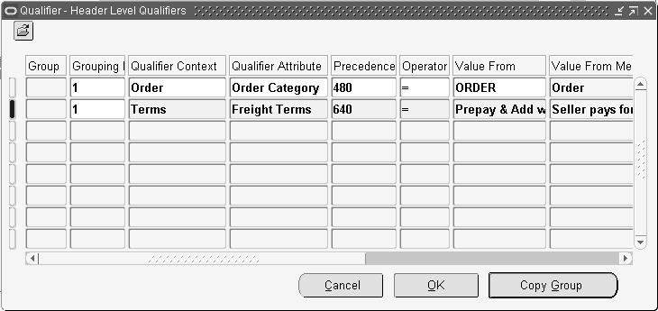

「モディファイアの定義」ウィンドウの上部にある「クオリファイア」をクリックします。
設定した事前定義済のクオリファイア・グループがウィンドウに表示されます。このシナリオでは、これらのモディファイア・グループを選択しないでください。かわりに、「OK」をクリックして「クオリファイア - ヘッダー・レベル・クオリファイア」ウィンドウを表示します。
「クオリファイア - ヘッダー・レベル・クオリファイア」ウィンドウで、新規クオリファイアを入力します。
「グループ化番号」に1を入力します。
クオリファイア・コンテキストとして「受注」を選択します。
クオリファイア属性として「受注カテゴリ」を選択し、デフォルトの優先値を受け入れます。
演算子として「=」、「値 自」で「受注」を選択します。
同様に、運送条件に関する第2のクオリファイアを入力します。
新規の受注を作成し、ヘッダーで運送条件として「前払いおよび追加」を選択します。「明細」タブを選択し、明細を1つまたは2つ入力して受注を保存します。シナリオ1と同様に、受注ヘッダー・レベルで2つの手数料が自動的に適用されたことがわかります。「受注」の「メイン」タブで「手数料合計」を調べ、「手数料処理」を選択して手数料詳細を表示し、手数料が適切であることを確認します。
異なる運送条件を指定して別の受注を入力し、手数料が適用されていないことを確認すると、クオリファイアが機能していることを確認できます。

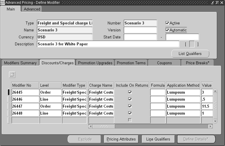

単純な方法の1つは、自動適用を指定し、クオリファイアに出荷優先度を指定したリスト明細を使用して、運送費および特別手数料リストを1つ設定することです。
「自動」ボックスを選択して新規の運送費および特別手数料リストを設定します。リスト・クオリファイアを割り当てないでください。次に、4つのリスト明細を入力します。最初の2つは「通常」出荷優先度で適格となるように設定し、次の2つは「特別」出荷優先度で適格となるように設定します。リスト明細のペアごとに、明細の一方は受注レベルで総額として計算され、他方は明細レベルで数量当りの金額として計算されます。いずれも、手数料名は運送費となります。
次の図に、このモディファイア明細セットが設定されている「Oracle Advanced Pricing - モディファイアの定義」ウィンドウの「値引/手数料」タブを示します。
クオリファイアは、次の表のようになります。第2のクオリファイアにより、これらの手数料は返品明細ではなく受注明細にのみ適用されます。
| グループ化番号 | クオリファイア・コンテキスト | クオリファイア属性 | 優先 | 演算子 | 値:自 |
| 1 | 受注 | 出荷優先度コード | <デフォルトを受入れ> | = | 通常 |
| 1 | 受注 | 明細カテゴリ | <デフォルトを受入れ> | = | 受注 |
新規の受注を作成し、ヘッダーで出荷優先度として「通常」を選択します。「明細品目」タブを選択し、複数の明細を入力して受注を保存します。$3.00のヘッダー手数料が適用されたことがわかり、明細ごとに品目当り0.50の明細手数料も表示されます。「受注」の「メイン」タブで手数料合計を調べ、「明細」タブの「価格設定」タブでも各明細の手数料合計を調べて、手数料が適切であることを確認します。
出荷優先度に「特別」を指定して別の受注を入力し、適用される手数料が増加したことを確認して、クオリファイアが機能していることを確認できます。ヘッダーで$11.50、明細の単位数量ごとに$1.00が適用されています。

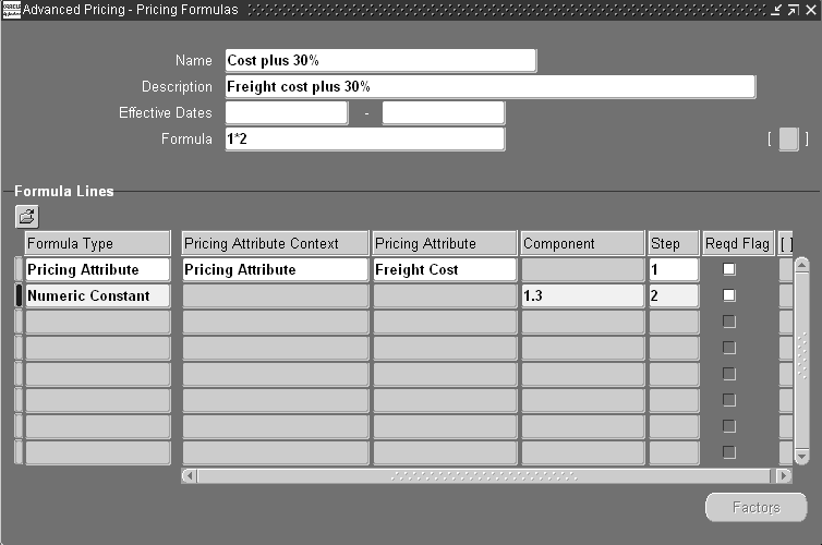

換算処理を機能させるには(マークアップなしの直接費用換算を実行する場合にも)、換算アルゴリズムを指定して価格設定算式を設定し、その算式を手数料モディファイアの設定時に使用する必要があります。たとえば、最終手数料(運送費+30%など)を取得するために、原価に30%のマークアップを適用する必要があるとします。
費用から手数料への単純換算に使用できるように、複数の価格設定算式がシードされています。1組は正確な原価を渡すために使用でき、もう1組は原価にマークアップを適用する場合に使用できます。シード済の算式を変更して、必要なマークアップ金額または率を記述できます。
注意: シード済の価格設定算式を使用する場合は、この手順をスキップできます。
「算式設定」ウィンドウにナビゲートします。
算式を説明する名前、摘要、有効日(オプション)および算式の等式を入力します。
ステップ1をステップ2で乗算することを意味する等式1*2を入力します。
ウィンドウの「算式明細」リージョンで、これらのステップを価格設定属性「運送費」が定数1.3で乗算されるように定義します。
この算式を使用するため、システムでは出荷確認時に割り当てられた運送費(ステップ1)が定数1.3(130%)(ステップ2)で乗算され、最終運送費が算出されます。
「Oracle Advanced Pricing - 価格設定算式」ウィンドウ

運送費から運送経費への換算を確認するには、「受注パッド」に戻って受注を問い合せます。「メイン」タブに運送経費が$19.50(15 + 15の30%)と表示されます。

次に、リスト・クオリファイアと明細クオリファイアを設定する必要があります。この例では、リスト・クオリファイアを使用して、運送条件が「前払いおよび追加」の受注にモディファイアを適用します。明細クオリファイアを使用すると、価格設定エンジンでは処理ステータス(出荷可能、出荷済など)に従って受注明細にモディファイアを適用できます。出荷確認まで受注ステータスは「出荷可能」になっており、Oracle Order Entryの「手数料」ウィンドウには標準運送手数料($300)が表示されます。出荷確認後は受注ステータスが「出荷済」に変わり、実際の運送費 + 値上$50が適用されます。明細クオリファイアは、この機能のトリガーです。
モディファイアの定義ウィンドウで「リスト・クオリファイア」をクリックします。「クオリファイア・グループ」ウィンドウが表示された時点で「OK」をクリックします。
次のように入力します。
| 1 | 条件 | 運送条件 | <デフォルトを受入れ> | <デフォルトを受入れ> | 前払いおよび追加 |
受注は、明細レベル・クオリファイアで検査される前に、リスト・レベル・クオリファイアに合格する必要があります。明細クオリファイアでは、受注が運送費に適格となるように、さらに詳細な要件が追加されます。
この例の明細クオリファイアを設定するには、最初のモディファイア明細を選択して「明細クオリファイア」ボタンをクリックします。「クオリファイア・グループ」ウィンドウが表示された時点で「OK」をクリックします。「クオリファイア - 明細レベル・クオリファイア」ウィンドウが表示されます。

「処理」ボタンをクリックして「手数料」を選択します。
「手数料」には、運送費$300と取扱手数料$10が表示されます。この金額は、モディファイアで設定したデフォルト値です。出荷確認時に出荷部門が実際の運送費を入力すると、運送経費が変更されます。
受注を記帳します。
