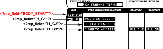

  2. グループの各要素に対して、次の構文を「Short Description」フィールド(Acrobat 5.0)または「Tooltip」フィールド(Acrobat 6.0)に入力します。
    <?rep_field="T1_Gn"?>
    nは、テンプレート上の項目の行番号を示します。
    たとえば、サンプル・レポートのグループは、3行にレイアウトされています。
    次の図は、「Short Description」または「Tooltip」フィールドに対する入力を示しています。
    テキストで説明されている画像

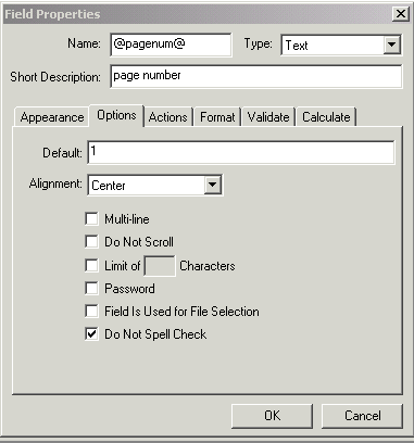

ページ番号を追加するには、ページ番号を表示するフィールドをテンプレートに定義して、そのフィールドに初期値を入力します。手順は次のとおりです。
  1. ページ番号を表示するテンプレート上の位置を決定します。
  2. @pagenum@と呼ばれるプレースホルダ・フィールドを作成します(「テキスト・プレースホルダの作成」を参照)。
  3. 「Default」フィールドにページ番号の開始値を入力します。XMLデータにこのフィールドの値が含まれている場合は、テンプレートに割り当てられた開始値が上書きされます。開始値が割り当てられていない場合は、1にデフォルト設定されます。
次の図は、ページ番号フィールドの「Field Properties」ダイアログを示しています。

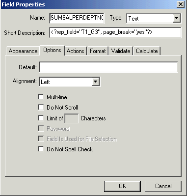

各部門の後ろに改ページを挿入するには、SUMSALPERDEPTNOフィールドの「Short Description」(または「Tooltip」フィールド)に、次のように改ページ構文を指定します。
<?rep_field="T1_G3", page_break="yes"?>
次に、このフィールドの「Field Properties」ダイアログ・ボックスを示します。
テキストで説明されている画像
