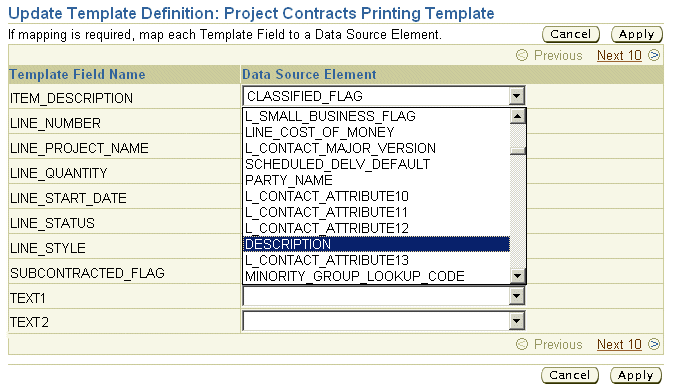

PDFテンプレート・マッピング
テンプレート・タイプがPDFの場合は、「適用」を選択すると「テンプレート・マッピング」リージョンが表示されます。対応するXML要素名と一致するようにPDFテンプレート上のプレースホルダに名前を設定している場合、マッピングは必要ありません。
対応するXML要素名と一致するようにPDFプレースホルダに名前を設定しなかった場合(またはすでに名前付きのプレースホルダが含まれているサード・パーティのPDFテンプレートを使用している場合)は、各テンプレート・フィールド名を対応するXML要素にマッピングする必要があります。テンプレート・マネージャのマッピング・ツールでXML要素名を使用できるように、XMLスキーマをテンプレートの対応するデータ定義にロードしている必要があります。
マッピングを実行するには、「マッピングの使用可能」ボタンを選択して「マッピングの更新」ページを起動します。「PDFテンプレート・フィールドのマッピング」を参照してください。
PDFテンプレートのプレースホルダの作成方法は、「プレースホルダの作成」を参照してください。

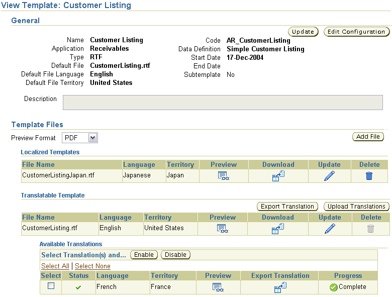

テンプレートの表示と更新
「テンプレートの表示」ページにナビゲートする手順は、次のとおりです。
  1. 「テンプレート」ページからテンプレートを検索します。
  2. 検索結果リージョンからテンプレートの名称を選択します。
テキストで説明されている画像
「テンプレートの表示」ページから、次の処理を実行できます。
注意: シード・テンプレートは更新または削除できません。これらのテンプレートの「更新」および「削除」アイコンは無効化されています。シード・テンプレートを変更する場合は、そのテンプレートを複製し、複製したエントリのテンプレート・ファイルを変更します。その後、元のシード・テンプレートをユーザーが使用できないようにする場合は、終了日を入力できます。
テンプレートの一般定義の更新
テンプレートの一般定義を更新するには、「更新」ボタンを選択します(「テンプレート・コード」「テンプレート・タイプ」または「アプリケーション」は更新できません)。更新可能なフィールドの詳細は、「テンプレートの表示と更新」を参照してください。

追加言語用のローカライズ済テンプレートの追加
テンプレート定義を作成した後は、追加言語をサポートするために翻訳済テンプレート・ファイルを追加できます。
この機能は、翻訳済テンプレートで異なるレイアウトまたはレイアウト調整が必要な場合に使用します。それ以外の場合は、テンプレート内の翻訳可能文字列をエクスポートおよびアップロードできる翻訳可能テンプレート機能を使用します。「翻訳可能テンプレート」を参照してください。
  1. 「ファイルの追加」ボタンを選択します。
  2. テンプレート・ファイルの場所をブラウズまたは入力します。
  3. このテンプレート・ファイルに対する言語を値リストから選択します。
  4. このテンプレート・ファイルに対する地域を値リストから選択します。
「マッピングの使用可能」ボタンを選択して、PDFテンプレートの各フィールドをデータ・ソースのフィールドにマッピングします。
テキストで説明されている画像
「マッピングの更新」ページで、「テンプレート・フィールド名」列には、PDFテンプレートのフォームの各フィールドに割り当てられた名称が表示されます。「データ・ソース要素」列には、ドロップダウン・リストが表示されます。このリストには、データ定義の作成時に指定したXMLスキーマのすべての要素名が含まれています。各テンプレート・フィールドに対して、ドロップダウン・リストから適切なデータ要素を選択します。
注意: BODY_STARTおよびBODY_ENDグループ・タグはマッピングしないでください。
フィールドをマッピングすると、「テンプレートの表示」ページに、「マッピングの更新」ボタンと「マッピング使用不可」ボタンが表示されるようになります。

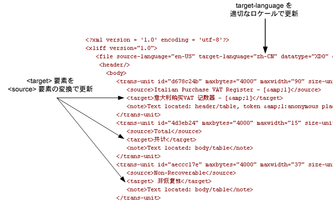

  4. <file>要素には、target-language属性が含まれています。target-languageの値を必要なターゲット言語の値で置換します。
  5. target要素の値を、source要素の値に対する適切な翻訳で置換します。

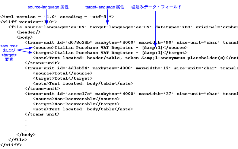

XLIFFファイルの構造
XMLパブリッシャによって生成されるXLIFFファイルの構造は、次のとおりです。
<xliff>
  <file>
    <header>
      <body>
        <trans-unit>
          <source>
          <target>
          <note>
次の図は、未翻訳のXLIFFファイルの一部を示しています。
テキストで説明されている画像
<source>および<target>要素
各<source>要素には、テンプレートの翻訳可能文字列がテンプレートのソース言語で記述されています。次に例を示します。
<source>Total</source>
翻訳用のXLIFFファイルを最初にエクスポートしたときは、ソース要素とターゲット要素はすべて同じです。このテンプレートの翻訳を作成するには、各ソース要素の文字列に対する適切な翻訳をその対応する<target>要素に入力します。
したがって、サンプル・テンプレートをドイツ語に翻訳する場合は、Totalの文字列に対して次のように入力します。
<target>Gesamtbetrag</target>
埋込みデータ・フィールド
テンプレートによっては、データ・フィールドに対するプレースホルダがレポートのテキスト表示文字列に埋め込まれている場合があります。たとえば、サンプル・レポートのタイトルは、次のとおりです。
Italian Purchase VAT Register - (year)
この例で、(year)はRTFテンプレート内のプレースホルダであり、実行時にXML要素のデータが移入されます。このようなフィールドは、実行時にデータから値が設定されるため翻訳できません。
埋込みデータ・フィールドを識別するために、XLIFFファイルでは次のトークンが使用されます。
[&amp;n]
nは、テンプレート内のデータ・フィールドの出現順番号を示します。
たとえば、前述のXLIFFサンプルでは、最初の翻訳可能文字列は次のように表されます。
<source>Italian Purchase VAT Register - [&amp;1]<source>
警告: 埋込みデータ・フィールドのトークンは編集または削除しないでください。編集または削除すると、XMLデータとテンプレートのマージに影響を与えます。
source-languageおよびtarget-language属性
<file>要素には、source-languageおよびtarget-language属性が含まれています。source-languageおよびtarget-languageの有効な値は、次のような言語コードと国コードの組合せです。
たとえば、英語-米国に対する値は「en-US」です。この組合せはロケールとも呼ばれます。
エクスポートしたXLIFFファイルを編集するときに、target-language属性をターゲット言語の適切なロケール値に変更する必要があります。次の表に、特定の翻訳に適したsource-languageおよびtarget-language属性値の例を示します。

次の図は、中国語の翻訳で更新された前述の図のサンプルXLIFFファイルを示しています。
テキストで説明されている画像

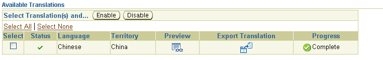

進行状況およびステータス・インディケータ
テキストで説明されている画像
翻訳をアップロードしたとき、すべてのターゲット要素にデータが含まれている場合、「ステータス」は「使用可能」、「進行状況」は「完了」になります。
XMLパブリッシャによって、移入されていないターゲット要素が検出された場合、「進行状況」インジケータには「未完了」と表示され、「ステータス」はデフォルトの「使用不可」に設定されます。
翻訳を使用可能にするには、その翻訳を選択し、「使用可能」ボタンをクリックします。コンカレント・マネージャで使用できるのは使用可能にした翻訳のみです。完了と未完了の両方の翻訳を使用可能にできます。
