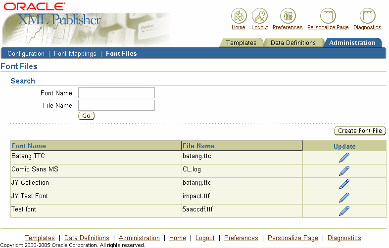

「フォント・ファイル」ページを使用して、XMLパブリッシャで実行時に使用するフォント・ファイルを表示およびアップロードできます。
フォントをアップロードする手順は、次のとおりです。
フォント・ファイルの作成ボタンを選択します。
フォント・ファイルの作成ページで、「フォント名」を入力します。
「ブラウズ」ボタンを使用して、アップロードするフォント・ファイルを選択します。
「フォントファイル」ページから「更新」アイコンを選択し、フォント名に関連づけられたフォント・ファイルを更新できます。
