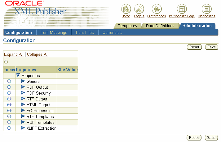

XMLパブリッシャの動作をカスタマイズするには、管理インタフェースでプロパティを設定します。管理インタフェースでは次の操作を実行できます。
重要: 大きいファイルを処理する場合は、一時ディレクトリを設定することをお薦めします。一時ディレクトリを設定しない場合は、メモリー不足エラーが発生します。一時ディレクトリを作成するには、一時ディレクトリ・プロパティの値を設定します。
「構成」ページには、タイプごとにグループ化されたすべてのプロパティが表示されます。このタブからプロパティを設定すると、プロパティがサイト・レベルで設定されます。プロパティは、テンプレート・レベルおよびデータ定義レベルでも設定できます。各レベルで1つのプロパティに矛盾する値が設定されている場合、テンプレート・レベルが優先され、次にデータ定義レベル、その次にサイト・レベルという順になります。
テンプレート・レベルでのプロパティの設定方法は、テンプレートでのランタイム・プロパティの設定を参照してください。データ定義レベルでのプロパティの設定方法は、データ定義でのランタイム・プロパティの設定を参照してください。
旧リリースのXMLパブリッシャでは、これらのプロパティは構成ファイル(xdo.cfg)を使用しないと設定できませんでした。現在でも、これらのプロパティの設定に構成ファイルを使用でき、すでにインストールされている場合はこれらの値が重視されます。ただし、管理インタフェースに値が入力されている場合は、そちらの値が優先されます。
xdo構成ファイルは、サーバー固有のパラメータの設定に使用する必要があります。たとえば、サーバーごとに異なる一時ディレクトリを指定するには、管理インタフェースにサイトレベルのパラメータとして指定するのではなく、xdo.cfgファイルを使用する必要があります。
このファイルの設定の詳細は、「XMLパブリッシャ構成ファイル」を参照してください。
「一般」ヘッダーから使用できるプロパティは、次のとおりです。
| プロパティ名 | 内部名 | デフォルト値 | 説明 |
| 一時ディレクトリ | system-temp-dir | 該当なし | FOプロセッサで大きいファイルの処理時に使用される一時ディレクトリのディレクトリ・パスを入力します。メモリー不足エラーが発生しないように一時ディレクトリを設定することをお薦めします。
注意: サーバーごとに異なるディレクトリを設定するには、構成ファイルを使用し、サーバー・レベルでこのプロパティを設定する必要があります。このファイルの設定の詳細は、「XMLパブリッシャ構成ファイル」を参照してください。 |

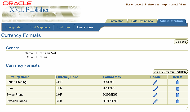

| 通貨書式セット | 該当なし | 該当なし | リストから通貨マッピング・セットを選択します。テンプレートで特定の通貨書式マスクを使用する場合は、通貨マッピングを使用します。通貨マッピングは、RTFおよびXSL-FOテンプレートにのみ使用できます。詳細は、「通貨書式の定義」を参照してください。 |

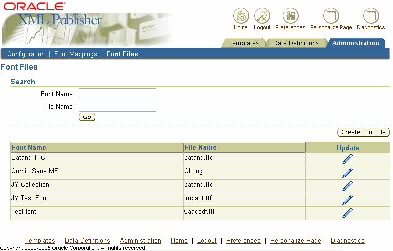

「フォント・ファイル」ページを使用して、XMLパブリッシャで実行時に使用するフォント・ファイルを表示およびアップロードできます。
フォントをアップロードする手順は、次のとおりです。
フォント・ファイルの作成ボタンを選択します。
フォント・ファイルの作成ページで、「フォント名」を入力します。
「ブラウズ」ボタンを使用して、アップロードするフォント・ファイルを選択します。
「フォントファイル」ページから「更新」アイコンを選択し、フォント名に関連づけられたフォント・ファイルを更新できます。

| 番号 | フォント・ファミリ名 | スタイル | 太さ | 実際のフォント | 実際のフォント・タイプ |
| 1 | Albany WT | 標準 | 標準 | ALBANYWT.ttf | TrueType(Latin1のみ) |
| 2 | Albany WT J | 標準 | 標準 | ALBANWTJ.ttf | TrueType(日本語用) |
| 3 | Albany WT K | 標準 | 標準 | ALBANWTK.ttf | TrueType(韓国語用) |
| 4 | Albany WT SC | 標準 | 標準 | ALBANWTS.ttf | TrueType(簡体字中国語用) |
| 5 | Albany WT TC | 標準 | 標準 | ALBANWTT.ttf | TrueType(繁体字中国語用) |
| 6 | Andale Duospace WT | 標準 | 標準 | ADUO.ttf | TrueType(Latin1のみ、固定幅) |
| 6 | Andale Duospace WT | 太字 | 太字 | ADUOB.ttf | TrueType(Latin1のみ、固定幅) |
| 7 | Andale Duospace WT J | 標準 | 標準 | ADUOJ.ttf | TrueType(日本語用、固定幅) |
| 7 | Andale Duospace WT J | 太字 | 太字 | ADUOJB.ttf | TrueType(日本語用、固定幅) |
| 8 | Andale Duospace WT K | 標準 | 標準 | ADUOK.ttf | TrueType(韓国語用、固定幅) |
| 8 | Andale Duospace WT K | 太字 | 太字 | ADUOKB.ttf | TrueType(韓国語用、固定幅) |
| 9 | Andale Duospace WT SC | 標準 | 標準 | ADUOSC.ttf | TrueType(簡体字中国語用、固定幅) |
| 9 | Andale Duospace WT SC | 太字 | 太字 | ADUOSCB.ttf | TrueType(簡体字中国語用、固定幅) |
| 10 | Andale Duospace WT TC | 標準 | 標準 | ADUOTC.ttf | TrueType(繁体字中国語用、固定幅) |
| 10 | Andale Duospace WT TC | 太字 | 太字 | ADUOTCB.ttf | TrueType(繁体字中国語用、固定幅) |
「通貨」ページでは、数値書式マスクを特定の通貨にマップできるため、レポートに、独自の対応する書式設定を適用した複数の通貨を表示できます。通貨書式設定は、RTFおよびXSL-FOテンプレートでのみサポートされています。
通貨書式設定を使用するには、次の操作が必要です。
通貨書式セットを定義します。
特定の通貨書式マスクをセットに追加します。
通貨書式セットを目的のレベル(サイト、データ定義またはテンプレート)で構成プロパティとして割り当てます。「FO処理」プロパティ・リストから使用できます。
RTFテンプレートにformat-currencyコマンドを入力すると、実行時に書式がフィールドに適用されます。「通貨の書式設定」を参照してください。
「通貨」ページの「管理」タブにナビゲートします。通貨書式セットの作成ボタンを選択します。
セットの「名称」および「コード」を入力します。「コード」は一意の識別子であり、後で変更できません。「適用」を選択します。
通貨書式セットに通貨書式を追加する手順は、次のとおりです。
通貨書式の追加を選択し、セットに書式を追加します。
リストから「通貨名」を選択します。
注意: このリストはFND通貨表から生成されるものであり、すべてのISO通貨が含まれる必要があります。その他の通貨はシステム管理者職責から追加できます。
この通貨に使用する「書式マスク」を入力し、「適用」を選択します。
「書式マスク」はOracle数値書式に含まれる必要があります。Oracle数値書式では、書式の構成に構成要素「9」、「0」、「D」および「G」が使用され、9G999D00などとなります。それぞれの数値の意味は次のとおりです。
9は、データに含まれる場合のみ表示される数値を表します。
Gは、グループ・セパレータを表します。
Dは、小数点セパレータを表します。
0は、受信データに関係なく明示的に表示される数値を表します。
これらの書式マスク構成要素の詳細は、「Oracle書式マスクの使用」を参照してください。
通貨書式の作成後、「通貨書式」ページから更新または削除できます。
