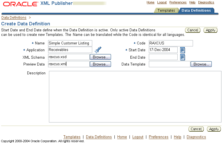

「データ定義の作成」ページにナビゲートする手順は、次のとおりです。
「データ定義」タブを選択し、「データ定義の作成」ボタンを選択します。
テキストで説明されている画像
変数 説明
名称 データ定義のわかりやすい名称を入力します。
コード Oracle Applicationsコンカレント・マネージャを使用してレポートを作成している場合、データ定義のコードは、レポート・プログラムのコンカレント・プログラム短縮名と一致する必要があります(例: 顧客リスト要約の場合は「RAXCUS」)。一致していると、要求の発行時に、コンカレント・マネージャによってレポート・コンカレント・プログラムに使用可能なテンプレートが特定されます。
アプリケーション 値リストからレポートのアプリケーションを選択します。
開始日 データ定義が有効になる日付を入力します。
XMLスキーマ 次の両方の条件に該当する場合は、XMLスキーマを指定する必要があります。
  • このデータ定義がPDFテンプレートに割り当てられる場合
  • PDFテンプレートにフィールド・マッピングが必要な場合
テンプレートのフォーム・フィールド名(プレースホルダ)がXMLファイルのデータ要素タグ名と一致しない場合は、PDFテンプレートにマッピングが必要です。
「ブラウズ」ボタンを使用して、保存場所からXMLスキーマをアップロードします。
注意: XMLスキーマに関するW3C勧告では、一連のXML文書の構造、内容および特定のセマンティクスを指定するための標準化言語が定義されています。XMLスキーマは、XML文書のクラスを記述するメタデータであるといえます。XMLスキーマに関する勧告については、http://www.w3.org/TR/xmlschema-0/を参照してください。
詳細は、『Oracle XML DB開発者ガイド』を参照してください。
終了日 データ定義をテンプレート・マネージャから削除することはできません。データ定義を無効にするには、終了日を入力します。
データのプレビュー テンプレート・マネージャのレポート・プレビュー機能を使用するには、データ・ソースからサンプルのXMLファイルをアップロードします。プレビュー機能は、テンプレートの表示ページから使用できます。また、実行時にOracle Applications要求発行インタフェースから使用できます。
データ・テンプレート XMLパブリッシャのデータ・テンプレートを使用してこのデータ定義用のデータを生成している場合、ファイルの場所を入力するか、または「ブラウズ」ボタンを使用してデータ・テンプレートをアップロードします。コンカレント・プログラムを使用してデータを生成している場合は、このフィールドを空白にしておきます。データ・テンプレートの作成手順は、「データ・テンプレート」を参照してください。
データ定義を作成した後は、「アプリケーション」および「コード」以外のフィールドが更新可能です。

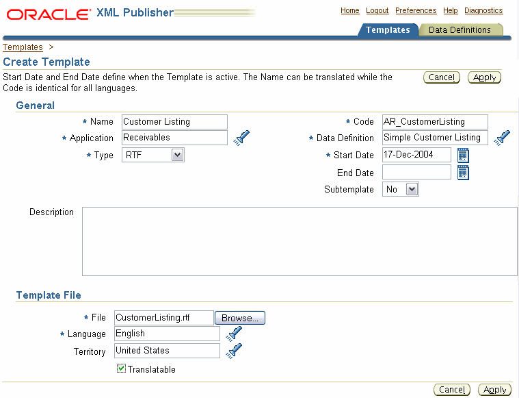

「テンプレートの作成」ページにナビゲートする手順は、次のとおりです。
「テンプレート」タブを選択し、「テンプレートの作成」ボタンを選択します。既存のテンプレートをコピーする方法は、「テンプレートのコピー」を参照してください。
変数 説明
名称 テンプレートのわかりやすい名称を入力します。
コード 製品短縮名および説明的な終了文字を使用して、テンプレート・コードを割り当てます。
アプリケーション レポートのアプリケーションを選択します。
データ定義 レポートのデータ定義を選択します。データ定義は、テンプレート・マネージャにすでに存在している必要があります。データ定義の登録方法は、「データ定義の作成」を参照してください。
タイプ テンプレートのファイル・タイプを選択します。有効なテンプレート・ファイル・タイプは、eText - インバウンド、eText - アウトバウンド、PDF、RTF、XSL-FO、XSL-HTML、XSL-TEXTおよびXSL-XMLです。
開始日 テンプレートが有効になる日付を入力します。
終了日 テンプレートを無効にするには、終了日を入力します。
サブテンプレート 作成中のテンプレートがサブテンプレートの場合は、ドロップ・リストから「Yes」を選択します。
サブテンプレートは他のテンプレートから参照されますが、そのサブテンプレート自体を実行することはできません。
ファイル 「ブラウズ」ボタンを使用して、テンプレート・レイアウト・ファイルをアップロードします。
言語 テンプレートの言語を選択します。
テンプレート定義に別の言語テンプレート・ファイルを追加するには、「テンプレートの表示」ページを使用します。「追加言語用のローカライズ済テンプレートの追加」を参照してください。
地域 言語の地域を選択します。
翻訳可能(チェック・ボックス) このテンプレートを翻訳可能にする場合は、チェック・ボックスを選択します。RTFのテンプレートのみ翻訳可能です。詳細は、「翻訳可能テンプレート」を参照してください。
テンプレート定義を作成した後は、「アプリケーション」「コード」および「タイプ」の各フィールドは更新できません。テンプレートを更新するには、「テンプレートの表示」ページを使用します。

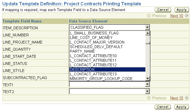

PDFテンプレート・フィールドのマッピング
「マッピングの使用可能」ボタンを選択して、PDFテンプレートの各フィールドをデータ・ソースのフィールドにマッピングします。
テキストで説明されている画像
「マッピングの更新」ページで、「テンプレート・フィールド名」列には、PDFテンプレートのフォームの各フィールドに割り当てられた名称が表示されます。「データ・ソース要素」列には、ドロップダウン・リストが表示されます。このリストには、データ定義の作成時に指定したXMLスキーマのすべての要素名が含まれています。各テンプレート・フィールドに対して、ドロップダウン・リストから適切なデータ要素を選択します。
注意: BODY_STARTおよびBODY_ENDグループ・タグはマッピングしないでください。
フィールドをマッピングすると、「テンプレートの表示」ページに、「マッピングの更新」ボタンと「マッピング使用不可」ボタンが表示されるようになります。

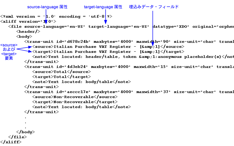

次の図は、未翻訳のXLIFFファイルの一部を示しています。
テキストで説明されている画像

各<source>要素には、テンプレートの翻訳可能文字列がテンプレートのソース言語で記述されています。次に例を示します。
<source>Total</source>
翻訳用のXLIFFファイルを最初にエクスポートしたときは、ソース要素とターゲット要素はすべて同じです。このテンプレートの翻訳を作成するには、各ソース要素の文字列に対する適切な翻訳をその対応する<target>要素に入力します。
したがって、サンプル・テンプレートをドイツ語に翻訳する場合は、Totalの文字列に対して次のように入力します。
<target>Gesamtbetrag</target>
埋込みデータ・フィールド
テンプレートによっては、データ・フィールドに対するプレースホルダがレポートのテキスト表示文字列に埋め込まれている場合があります。たとえば、サンプル・レポートのタイトルは、次のとおりです。
Italian Purchase VAT Register - (year)
この例で、(year)はRTFテンプレート内のプレースホルダであり、実行時にXML要素のデータが移入されます。このようなフィールドは、実行時にデータから値が設定されるため翻訳できません。
埋込みデータ・フィールドを識別するために、XLIFFファイルでは次のトークンが使用されます。
[&amp;n]
nは、テンプレート内のデータ・フィールドの出現順番号を示します。
たとえば、前述のXLIFFサンプルでは、最初の翻訳可能文字列は次のように表されます。
<source>Italian Purchase VAT Register - [&amp;1]<source>
警告: 埋込みデータ・フィールドのトークンは編集または削除しないでください。編集または削除すると、XMLデータとテンプレートのマージに影響を与えます。
source-languageおよびtarget-language属性
<file>要素には、source-languageおよびtarget-language属性が含まれています。source-languageおよびtarget-languageの有効な値は、次のような言語コードと国コードの組合せです。
たとえば、英語-米国に対する値は「en-US」です。この組合せはロケールとも呼ばれます。
エクスポートしたXLIFFファイルを編集するときに、target-language属性をターゲット言語の適切なロケール値に変更する必要があります。次の表に、特定の翻訳に適したsource-languageおよびtarget-language属性値の例を示します。

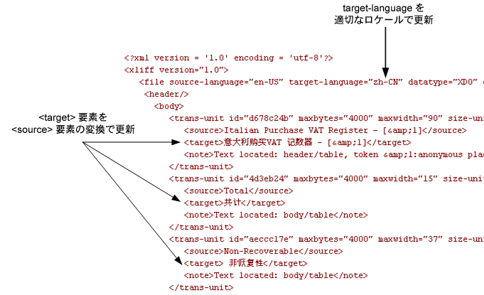

次の図は、中国語の翻訳で更新された前述の図のサンプルXLIFFファイルを示しています。
テキストで説明されている画像

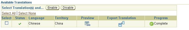

進行状況およびステータス・インディケータ
テキストで説明されている画像
翻訳をアップロードしたとき、すべてのターゲット要素にデータが含まれている場合、「ステータス」は「使用可能」、「進行状況」は「完了」になります。
XMLパブリッシャによって、移入されていないターゲット要素が検出された場合、「進行状況」インジケータには「未完了」と表示され、「ステータス」はデフォルトの「使用不可」に設定されます。
翻訳を使用可能にするには、その翻訳を選択し、「使用可能」ボタンをクリックします。コンカレント・マネージャで使用できるのは使用可能にした翻訳のみです。完了と未完了の両方の翻訳を使用可能にできます。
