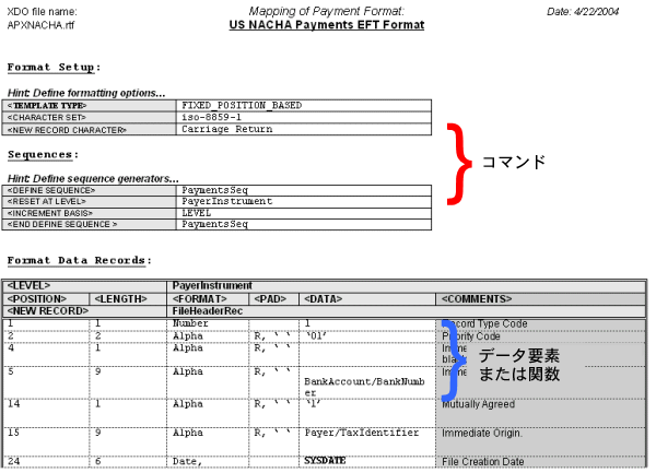

次の図に、コマンドの一般的な構造とデータ行を表示するEFTテンプレートのサンプルを示します。
設定コマンドとは、グローバルに適用されるコマンドまたはテンプレートのプログラム要素を定義するコマンドです。これらのコマンドは、テンプレートの初期の表(複数可)に指定する必要があります。設定コマンドの例には、テンプレート・タイプやキャラクタ・セットなどがあります。
データ表には、ソースXMLデータ要素名(または静的データ)と、振込先銀行またはエンティティに必要な特定の配置と書式定義を指定します。データに対して実行する関数や条件文を定義することもできます。

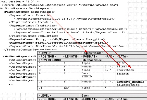

データ表は常に、レベルを定義するコマンド行で開始する必要があります。このレベルによって、表がXMLデータ・ファイルの要素に関連付けられ、階層が確立されます。そのときに、レベルの表に定義されているデータ・フィールドが、XML要素の子要素に相当します。
次の図に、XMLデータ階層とテンプレート・レベルの関係を示します。XML要素RequestHeaderは、レベルとして定義されています。表(FileIDとEncryption)に定義されているデータ要素は、RequestHeader要素の子です。
テンプレート内の表の順序によって、レコードの印刷順序が決まります。実行時には、表(レベル)に対応するXML要素の全インスタンスがループされ、その表に属しているレコードが印刷されます。その後、テンプレート内の次の表に移ります。表がネストされている場合は、次の親インスタンスに移る前に、子表のネストしたレコードが生成されます。

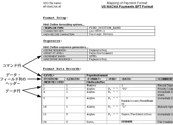

次の図に、コマンド行、データ行およびデータ列のヘッダー行の配置を示しています。
コマンド行は、テンプレートにコマンドを指定するために使用されます。コマンド行には常に2つの列(コマンド名とコマンド・パラメータ)があります。コマンド行に列ヘッダーはありません。コマンドは、テンプレートの全般的な設定とレコード構造を制御します。
読みやすくするために、表の任意の位置に空白行を挿入できます。多くの場合、空白行は設定表の各コマンド間に使用されます。XMLパブリッシャでテンプレートが分析される際、空白行は無視されます。
データ列のヘッダーには、データ・フィールドの列ヘッダー(位置、長さ、書式、埋込み、コメントなど)を指定します。通常、列のヘッダー行は、表内ではレベル・コマンドの後(または、ソート・コマンドが使用されている場合は、ソート・コマンドの後)に続きます。列のヘッダー行は、表内ではすべてのデータ行の前に存在している必要があります。読みやすくするために、表内の任意の位置に空の列ヘッダー行を挿入できます。この空白行は実行時には無視されます。
必要なデータ列のヘッダー行は、テンプレート・タイプによって異なります。「データ行の構造」を参照してください。
データ行には、列のヘッダー行に対応するデータ・フィールドが格納されます。
データ行の内容は、テンプレート・タイプによって異なります。「データ行の構造」を参照してください。

テンプレートは、常に設定コマンドを指定する表で開始します。設定コマンドは、テンプレート・タイプ、出力キャラクタ・セット、プログラム要素(たとえば、連番や連結)などのグローバル属性を定義します。
設定コマンドは、次のとおりです。
テンプレート・タイプ
出力キャラクタ・セット
新規レコード文字
無効な文字
置換文字
レベル定義
連番定義
連結定義
次の各図に、設定表の例をいくつか示します。
