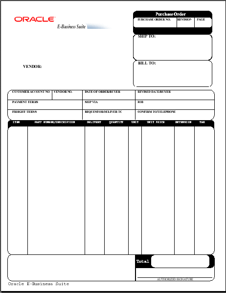

テンプレートのレイアウトを設計するには、PDFに変換可能な文書を作成できるデスクトップ・アプリケーションを使用します。あるいは、用紙に印刷された文書を取り込み、テンプレートの背景として使用します。
次に、発注書のレイアウト・サンプルを示します。このサンプルは、Microsoft Wordを使用して設計し、Adobe Acrobat Distillerを使用してPDFに変換したものです。

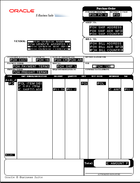

文書をPDFに変換した後は、XML入力ファイルからのデータを表示するフォーム・フィールドを定義します。これらのフォーム・フィールドはデータのプレースホルダとして機能します。
XMLデータをPDFテンプレートに関連付けるプロセスは、RTFテンプレートのプロセスと同じです。XMLデータをテンプレート・レイアウトに関連付ける方法は、「テンプレート・レイアウトへのXMLデータの関連付け」を参照してください。
Adobe Acrobatでフォーム・フィールドを描画するときは、設計したレイアウトの上にフォーム・フィールドを描画します。テンプレートの設計要素とフォーム・フィールドの間に関係はありません。したがって、テンプレート上のデータを表示する位置に、正確にフィールドを配置する必要があります。

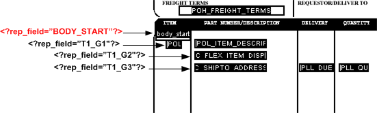

PDFテンプレートでは、繰返しフィールドが含まれているページの領域を明示的に定義します。たとえば、発注書テンプレートの場合、繰返しフィールドは品目ヘッダー行と合計フィールドの間の一定の場所に表示されます。
繰返しフィールドのグループを含む領域を定義する手順は、次のとおりです。
グループを含める領域の開始位置にフォーム・フィールドを挿入します(Acrobat 6.0ユーザーは、「Text Field Tool」を選択してからフォーム・フィールドを描画します)。
「Field Properties」ウィンドウの「Name」フィールドに一意の名称を入力します。このフィールドはマッピングされません。
Acrobat 5.0ユーザーの場合: 「Type」ドロップダウン・リストから「Text」を選択します。
「Field Properties」ウィンドウの「Short Description」フィールド(Acrobat 5.0)または「Tooltip」フィールド(Acrobat 6.0)で、次の構文を入力します。
<?rep_field="BODY_START"?>
グループを含める領域の最後にフォーム・フィールドを挿入することで、グループ領域の終了を定義します。
「Field Properties」ウィンドウの「Name」フィールドに一意の名称を入力します。このフィールドはマッピングされません。このフィールドに割り当てる名称は、本文開始を示すフィールドに割り当てた名称とは異なる名称を指定する必要があります。
<?rep_field="BODY_END"?>
繰返しフィールドのグループを定義する手順は、次のとおりです。
グループの最初の要素に対するプレースホルダを挿入します。
注意: このフィールドの配置は、BODY_STARTタグと関連して、出現ごとに繰り返す行の間隔を定義します。「繰返しフィールドの配置」を参照してください。
グループの各要素に対して、次の構文を「Short Description」フィールド(Acrobat 5.0)または「Tooltip」フィールド(Acrobat 6.0)に入力します。
<?rep_field="T1_Gn"?>
nは、テンプレート上の項目の行番号を示します。
たとえば、サンプル・レポートのグループは、3行にレイアウトされています。
PO_LINE_NUMで開始する行に属するフィールドに対して、次の構文を入力します。
<?rep_field="T1_G1"?>
C_FLEX_ITEM_DISPで開始する行に属するフィールドに対して、次の構文を入力します。
<?rep_field="T1_G2"?>
C_SHIP_TO_ADDRESSで開始する行に属するフィールドに対して、次の構文を入力します。
<?rep_field="T1_G3"?>
次の図は、「Short Description」または「Tooltip」フィールドに対する入力を示しています。

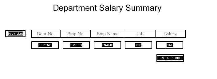

次の例は、テンプレートへの改ページの挿入を示しています。XMLサンプルには、各部門の従業員の給与が含まれています。

次のテンプレートのように、部門別に各従業員の給与情報をレポートするとします。

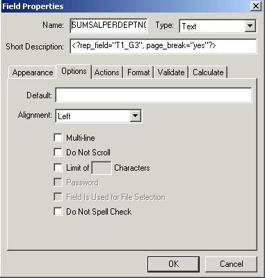

各部門の後ろに改ページを挿入するには、SUMSALPERDEPTNOフィールドの「Short Description」(または「Tooltip」フィールド)に、次のように改ページ構文を指定します。
<?rep_field="T1_G3", page_break="yes"?>
次に、このフィールドの「Field Properties」ダイアログ・ボックスを示します。

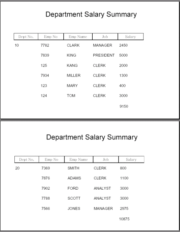

改ページを配置するためには、XMLファイルのデータを使用してフィールドを作成する必要があります。
次に、データが表示されているサンプル・レポートを示します。
