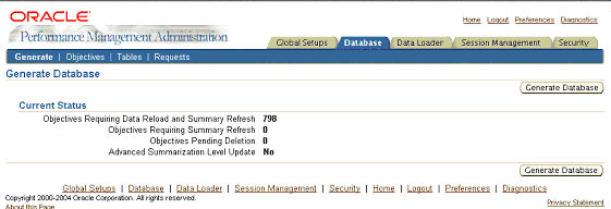

「データベースの生成」ウィンドウでは、現在の目標ステータスが次のように示されます。
データの再ロードと要約リフレッシュが必要な目標 入力表または要約レベルの構造に変更が必要な目標数。 このカテゴリに分類される目標がある場合、影響を受ける目標のデータを再ロードする必要があります。
要約リフレッシュが必要な目標 データのリフレッシュが必要な目標数。 これらの目標のデータを再ロードする必要はありません。 かわりに、データが相応に更新されるよう、データ・ロードの実行時に再計算プロセスを実行する必要があります。
削除保留中の目標 本番モードであり、削除フラグが設定されている目標数。 これらの目標の入力表および要約レベルは削除されます。 この場合、追加プロセスを実行する必要はありません。
拡張要約レベル更新 要約レベル数が変更されています。 このフラグにより「データベースの生成」がトリガーされ、すべての目標について適切な数のマテリアライズド・ビューが生成されてから、このプロセスが1回実行されます。 この場合、データを再ロードする必要はありません。
「データベースの生成」要求を実行するタイミングおよび頻度を決定するには、このステータスを使用します。
データベースの現在のステータスを表示する手順は、次のとおりです。
「パフォーマンス管理管理者」職責を使用してOracle Applicationsにログインします。
「生成」->「データベース」の順番にナビゲートします。

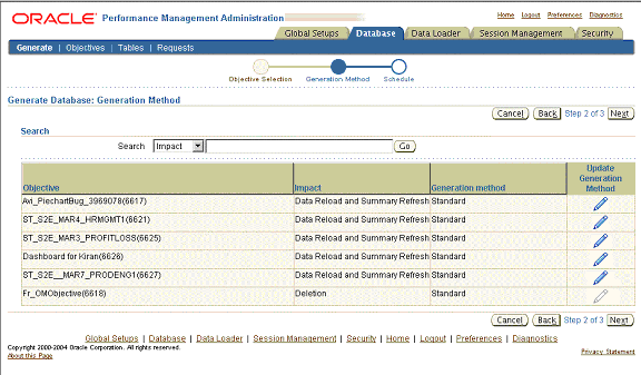

「次」をクリックすると、目標のリストが表示されます。
必要に応じて、目標ごとに生成方法を更新します。

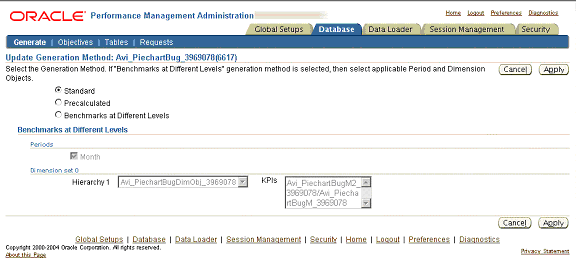

可能な生成方法は次のとおりです。
標準 あらゆるディメンションの組合せのすべてのデータ型(実績、計画およびベンチマーク・データ)に対して入力表が1つ作成されます。 入力表では、最下位のディメンション・レベル(日次など)でデータが収集されます。 上位のディメンション・レベルは、最下位レベルから情報を積み上げることで計算されます。 デザイナは、メジャーごとの積上げ方法の指定を担当します。 これは全目標のデフォルトの生成方法です。
事前計算済 ディメンションの組合せごとに独立した入力表が作成されます。 各入力表にすべてのデータ型をロードできます。 このオプションを選択した場合、ディメンションの組合せの合計値は計算されません。 かわりに、管理者はこの情報のロードを担当します。
別レベルでのベンチマーク 計画データとベンチマーク・データが実績データと同じレベルで要約されない場合は(予測が月次で実績データが日次である場合など)、ユーザーは「別レベルでのベンチマーク」生成方法を使用できます。
「別レベルでのベンチマーク」を選択した場合、期間、ディメンションおよびKPIに使用する要約のレベルを選択します。 デフォルトでは、すべての期間、ディメンションおよびKPIが選択されます。 カテゴリごとに、少なくとも1つの要約レベルを選択する必要があります。
「別レベルでのベンチマーク」を選択した場合、データベースの生成プロセスにより、目標ごとに2つの入力表のセットが生成されます。 実績データの表1「collects acut」は、最下位要約レベルで生成されます。 計画データの2つ目の表は、デザイナが定義した上位レベルで生成されます。 上位の期間に積み上げることができない期間を含む時間ディメンションを使用する場合、追加表が作成されます。

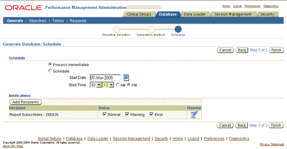

データベースの生成プロセスを実行するタイミングをスケジュールします。
要求の完了時に送信する通知を設定します。 可能な受信者のリストは、Oracle Workflowに基づきます。 受信者ごとに、通知を受け取るステータス(「正常」、「警告」または「エラー」)を指定できます。
「終了」をクリックして要求を発行します。

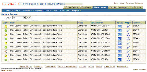

保留中の「データベースの生成」または「データのロード」要求のステータスをモニターするには、「データベース」->「要求」または「データ・ローダー」->「要求」の順番にナビゲートします。 「要求」サブタブには、発行済プログラム、発行日、要求の現在のステータスとフェーズおよび要求IDのリストが表示されます。 また、プログラムの詳細および出力ファイルへのリンクが提供されます。 このサブタブを使用して、保留中および完了済要求を表示したり、特定の要求を検索できます。 また、コンカレント・マネージャを使用して、任意の要求のステータスをモニターできます。
要求に警告またはエラーが含まれる場合、ログ・ファイルを確認するか、または「無効なレコードの表示」をクリックして、問題の原因となった無効なレコードのリストを参照します。 リストされたレコードを修正し、要求を再実行します。
