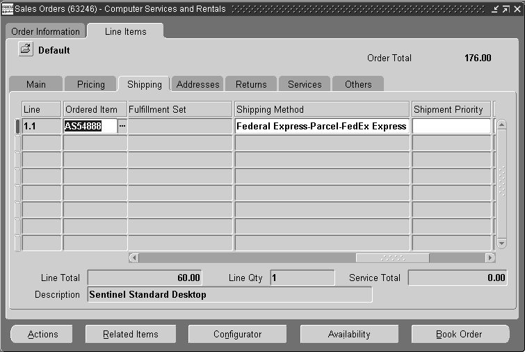

「受注」ウィンドウの「明細品目」タブ・リージョンにナビゲートします。
「出荷」タブ・リージョンを選択します。
受注に関する出荷情報を入力します。

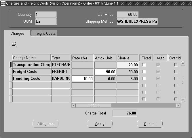

「処理」を選択して「手数料および運送費」を選択します。
注意: この機能を使用するには、いずれかの明細にNULL以外の「出荷方法」を指定する必要があります。「出荷方法」が指定された明細には運送費が表示され、受注明細に適用されて保存されます。
「品目」、「数量」、「出荷方法」、「出荷先組織」、「出荷元組織」、「予定出荷日」または「見積到着日」のいずれかのフィールドを変更すると、受注について遅延要求が記録され、運送費レートが自動的に取得されます。
注意: 受注については、「処理」 > 「運送費レートを取得」が以前に選択されているため、この要求は自動のみです。
受注の保存後、「出荷方法」が指定された明細で遅延要求が実行されます。システムによって、受注明細ごとに適切に按分された運送費レートの表が戻されます。1つの受注明細に複数の運送費レートを設定できます。

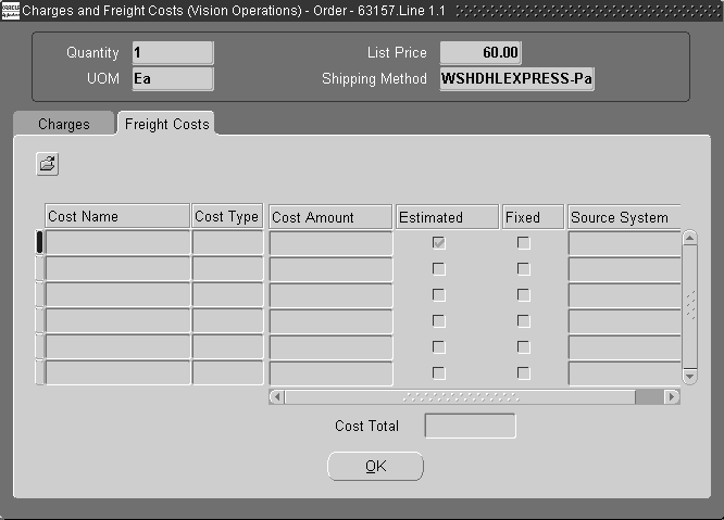

運送費を表示するには、「処理」 > 「手数料の表示」を選択します。
運送費を表示するには、「手数料および運送費」ウィンドウの「運送費」タブをクリックします。「見積」チェック・ボックスは、手数料が見積かどうかを示します。
注意: この機能を実行するには、「運送費の表示」機能にアクセスする必要があります。「付与」というチェック・ボックスがあり、デフォルトでは選択されていません。システム管理者は、ユーザーが運送費を表示できるように、この「付与」チェック・ボックスを選択する必要があります。
構成品目の場合、Order Managementはトップ・モデルを渡します。構成品目は出荷可能品目であるため、モデルに対して戻されるレートは構成品目に適用されます。
注意: 「手数料」ウィンドウで運送費が「固定」とマークされている場合、運送費は自動的に変更されません。
現在、手数料が輸送手数料であるかどうかは、手数料の名称とタイプ(charge_type_code)によってのみ識別できます。

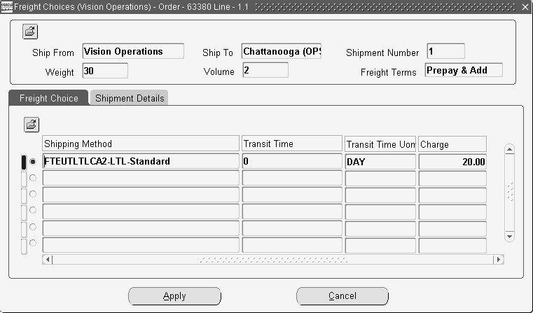

「受注」/「クイック受注」ウィンドウにナビゲートします。
受注ヘッダー情報および明細の情報を入力します。
「処理」 > 「出荷方法の選択」を選択してオプションを表示します。「出荷元」および「出荷先」の情報は必ず顧客から入手したものを使用します。運送オプションウィンドウが開き、出荷オプションおよび手数料が表示されます。
注意: 「出荷詳細」タブには、「明細」、「受注品目」、「受注数量」、「単位」、「品目摘要」が表示されます。「予定出荷日」、「出荷セット」および「到着日」は非表示フォルダ・フィールドとして使用できます。
「運送選択」ウィンドウ - 「運送選択」タブ
顧客フィードバックに基づいて運送選択を選択し、「適用」をクリックします。「受注」ウィンドウが開き、更新された出荷方法および運送費情報が表示されます。作業内容を保存します。

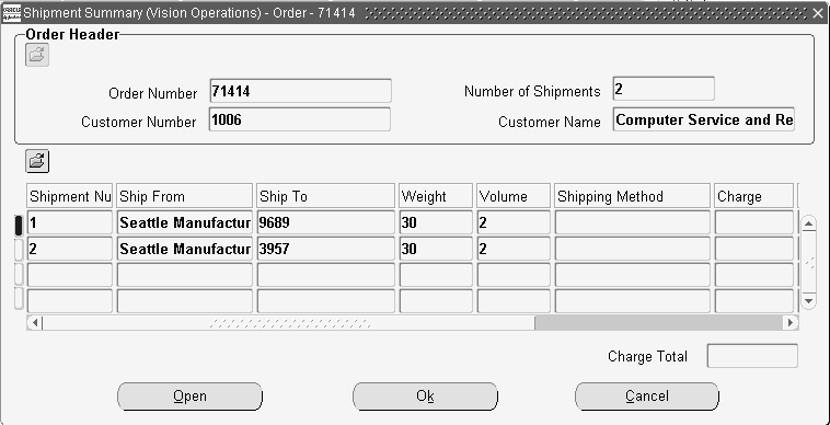

受注ヘッダー情報を入力し、様々な「要求日」、「出荷元」および「出荷先」を必要とする複数の明細の情報を入力します。
「処理」 > 「出荷方法の選択」を選択して、オプションを表示します。「出荷元」および「出荷先」の情報は必ず顧客から得るようにしてください。受注に複数の出荷があることを示すメッセージが表示されます。「出荷要約」ウィンドウが開き、この受注の個々の出荷の要約が表示されます。
提示された出荷方法を順に選択して「オープン」をクリックすると、出荷ごとに運送選択が表示されます。出荷の構成品目を表示するには、「出荷詳細」タブをクリックします。顧客フィードバックに基づいて出荷ごとに出荷方法を選択し、「適用」を選択します。
受注の出荷ごとに出荷方法を選択した後、「出荷要約」ウィンドウで「保存」をクリックすると、「受注」ウィンドウが再び開き、更新された出荷方法および運送費が適用されていることが示されます。
「出荷要約」ウィンドウ
