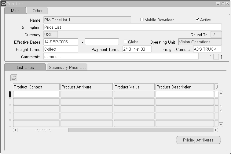

「価格表」ウィンドウにナビゲートします。
「QP: セキュリティ管理」プロファイル・オプションが「オン」に設定されているときは、「グローバル」ボックスが選択されます。これは、すべての営業単位がその価格表を価格設定取引用に使用できることを意味します。「グローバル」ボックスの選択を解除すると、「営業単位」フィールドが表示されます。複数組織アクセスが無効な場合、営業単位はプロファイル「MO: 営業単位」の値がデフォルト設定されます。この「営業単位」フィールドは更新できません。複数組織アクセスが有効な場合、営業単位はプロファイル「MO: デフォルト営業単位」の値がデフォルト設定されます。このデフォルトは上書きでき、「MO: セキュリティ・プロファイル」の定義に従ってアクセス権が付与されている営業単位を選択できます。これによって、この価格表の使用は、その営業単位の価格設定取引に限定されます。
価格表名を入力します。
注意: 価格表には、すべてのPTE(価格設定取引エンティティ: Pricing Transaction Entities)を通じて一意の名称を付ける必要があります。一意でない場合にはエラーが発生します。たとえば、Order Management PTEで「Corporate」という名称の価格表を作成し、同じ「Corporate」という名称の価格表をPurchasing PTEで作成すると、エラー・メッセージが表示されます。
Oracle Mobileアプリケーションを使用して、ラップトップ・コンピュータやハンドヘルド・スキャン・デバイスなどのモバイル・デバイスに特定の価格表をダウンロードする場合は、「モバイル・ダウンロード」ボックスを選択します。「モバイル・ダウンロード」ボックスは、価格表を作成または更新するときに、選択解除または選択できます。
デフォルト値は「No」です。
価格表を有効にする場合は、「有効」を選択します。
注意: 「価格表」ウィンドウで問合せモード機能を開始すると、「有効」ボックスが選択(チェック)されていますが、基となる値はNULLです。有効な価格表を問い合せる場合は、最初に「有効」ボックスの選択を解除してから、再度選択する必要があります。
価格表の摘要を入力します。
価格表の通貨を入力します。
価格表に適用する端数処理の値を入力します。
たとえば2のようなプラスに端数処理された値は、小数点から左の桁数を示し、マイナスの数は小数点から右の桁数を示します。デフォルト値は-2です。価格表に入力された端数処理の値は、端数処理された値として格納され、一方で端数処理精度タイプにより、価格表がどのように表示されるかが決定されます。
戻される値は、プロファイル・オプション「QP: 単価精度タイプ」に設定された値によって、次のように異なります。
標準: 端数処理ファクタは、通貨の精度値にデフォルト設定されます。端数処理ファクタは、通貨の精度値以上の任意の値に上書きできます。
拡張: 端数処理ファクタは、通貨の拡張精度値にデフォルト設定されます。端数処理ファクタは、通貨の拡張精度値以上の任意の値に上書きできます。
Oracle Pricingでは、基準価格とすべての値引額が計算で使用する前に端数処理されます。
注意: プロファイル・オプション「QP: 単価精度タイプ」が「通貨精度の強制」に設定されている場合、「価格表」ウィンドウの端数処理の値は更新できません。
開始日は、現在日付にデフォルト設定されています。
デフォルトの運送条件を入力します。
デフォルトの運送業者を入力します。
注釈を入力します。
「価格表明細」タブをクリックします。
作成する各価格表明細について、残りのステップを完了します。
注意: 「製品コンテキスト」は常に「品目」です。
品目番号や品目カテゴリなどの製品属性を選択します。
製品属性の値に従って、製品値に対する品目番号または品目カテゴリを選択します。
単位を選択します。
この価格表明細の単位が品目の価格設定の基準単位である場合は、「基準単位」を選択します。
注意: Oracle Pricingは、基準価格設定単位およびOracle Inventory単位換算情報を使用して、価格表明細を持たない単位の受注を価格設定します。
注意: たとえば、品目A11111の価格表に2つの価格表明細があり、1つは単位がEA(基準単位)の明細で、もう1つはケース単位(CS)の明細とします。価格設定エンジンは、単位がCSの受注を受け取ると、単位換算表にアクセスしてCSをEAに換算します。
適用方法を選択します。在庫品目については単価を使用し、サービス品目については単価またはパーセント価格のいずれかを使用します。
値と算式を次のように入力します。
在庫品目については、「値」フィールドに品目の基準定価を入力します。
サービス品目については、「値」フィールドに値を入力します。適用方法が「単価」の場合は、品目の基準定価を入力します。適用方法が「パーセント価格」の場合は、元の品目価格に対するパーセントを入力します。
「静的算式」フィールドに、以前定義した静的算式の名称を入力します。

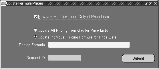

静的算式を入力する場合は、コンカレント・プログラム「算式価格の更新」を発行して、値を計算する必要があります。計算の結果によって、「値」フィールドの値が変更されます。
「開始日」および「終了日」フィールドに、この価格表明細の有効開始日と有効終了日を入力します。
入力する日付は、価格表の有効開始日と有効終了日の間であることが必要です。
「優先」フィールドに数値を入力します。この値は製品の優先度です。
価格設定エンジンが価格を検索する際は、複数の価格表明細を価格表から選択するときに、優先(優先はデフォルト設定されますが上書き可能)を使用して衝突を解決します。

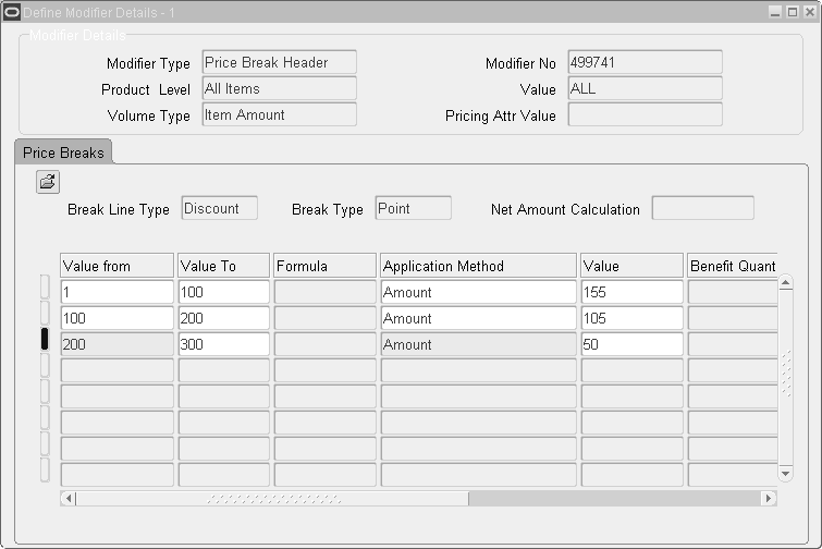

「価格表明細」タブでは、「適用方法」に「単価」と入力し、価格分岐ヘッダーを作成して販売価格を決定する場合、「価格分岐」ウィンドウに動的算式を入力し、そのポイントまたは範囲タイプの販売価格を計算できます。算式作成の詳細は、「価格設定算式の作成」の項を参照してください。
「適用方法」が「単価」の場合、「価格分岐」ウィンドウの「動的算式」フィールドが有効にされます。価格設定算式または価格もしくは両方を入力できます。「適用方法」がブロック価格またはパーセント価格の場合、「動的算式」フィールドは無効にされます。
作業内容を保存します。

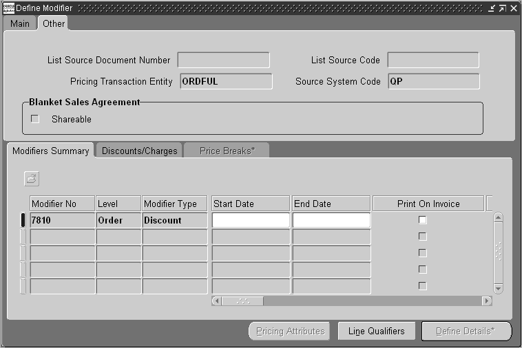

「その他」タブ
「その他」タブには次の情報以外に、関連する営業基本契約が存在する場合はその詳細が表示されます。
ソース文書番号のリスト: 価格表に関連する営業基本契約の番号
ソース・コードのリスト: 価格表ソースのコードを表示します。たとえば、「BSO」は営業基本契約を表します。
価格設定取引エンティティ:価格表を作成する価格設定取引エンティティの名称を表示します。このフィールドは更新できません。
ソース・システム・コード: 価格設定のQPなどの価格表を作成するソース・システムのコード名。このフィールドは更新できません。
注意: 「価格設定取引エンティティ」フィールドおよび「ソース・システム・コード」フィールドは、関連する営業基本契約の有無にかかわらず、すべての価格表で表示されます。
「共有可」ボックス: モディファイアが共有されているかどうかを表示します。共有不可(デフォルト)の場合、このモディファイアはその営業基本契約に固有で、他の営業基本契約には使用できません。
共有されている場合、モディファイアは営業基本契約に対して排他的でなくなり、他の基本契約でも選択して使用できます。
ソース文書番号: これは、価格表に関連する営業基本契約の営業基本契約番号です。

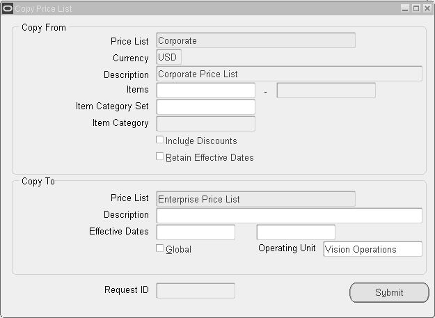

既存の価格表をコピーすることで、新規価格表を迅速に作成できます。コピーできるのは、有効終了日が現在日付より後の有効な価格表明細のみです。
注意: この機能が実行できるのは、有効な価格表のみです。
「価格表のコピー」ウィンドウにナビゲートします。
次のオプションのいずれかを選択します。
価格表全体をコピーする場合は、「コピー先」リージョンに新規価格表の情報を入力します。
選択した品目のみをコピーする場合は、「コピー元」リージョンで、コピーする品目、品目カテゴリ・セットまたは品目カテゴリを選択します。品目を選択する場合は、コピーする品目の範囲も入力できます。
注意: 品目番号の開始と終了を指定するとき、ワイルドカードは使用できません。また、システム品目の場合、値リスト(LOV)は使用できません。システム品目ではAPIを使用する必要があります。
「価格表のコピー」ウィンドウ
「コピー元」リージョンで、コピーする価格表の名称を選択します。標準(PRL)または基本契約(AGR)価格表から選択できます。選択した価格表のデフォルトの通貨と摘要が表示されます。
追加する品目の品目カテゴリ・セットおよび品目カテゴリを選択します。品目カテゴリから品目を追加すると、その品目カテゴリの全品目が価格表に追加されますが、品目カテゴリは追加されません。
注意: この基準を有効にするには、品目カテゴリ・セットと品目カテゴリの両方を入力する必要があります。
「値引を含む」を選択して、「値引リスト」(DLT)タイプのモディファイアをコピーします。
「有効日の保持」を選択して、既存の価格表明細から新規の価格表明細に有効日をコピーします。「有効日の保持」を選択した場合でも、最新の(有効日によって現行と定義されている)価格表明細のみコピーされます。失効している重複した明細はコピーされません。
価格表の有効日はコピーされません。価格表明細のみがコピーされます。新規価格表には有効日を入力する必要があります。
「コピー先」リージョンに価格表の新しい名称を入力します。価格表は、標準(PRL)または基本契約(AGR)価格表のいずれでも可能です。
コピー元の価格表がグローバル(つまり、すべての営業単位で使用可能)の場合は、「グローバル」チェック・ボックスがデフォルトで選択されます。「グローバル」値を選択または選択を解除して、新規価格表へのグローバル・アクセスを有効または無効にできます。
価格表の使用を指定の営業単位に制限します(「グローバル」チェック・ボックスが選択されていない場合)。営業単位がデフォルト設定されるのは、a) 営業単位固有の価格表からコピーした場合、b) 営業単位へのセキュリティ・アクセス権限がある職責である場合です。制限しない場合は、「グローバル」チェック・ボックスを選択します。
「発行」をクリックして、価格表または選択した明細をコピーします。要求IDが「要求ID」フィールドに表示されます。

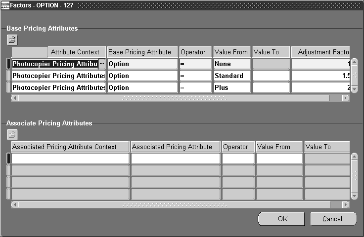

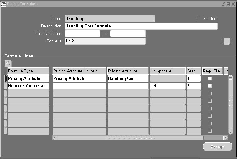

算式は、価格設定エンジンで品目の定価とその品目に適用する値引を決めるために使用する数学式です。算式を使用して、次の処理を実行できます。
価格表に価格を入力するかわりに、計算によって価格を作成します。
価格調整値を計算します。たとえば、価格設定エンジンで、算式を値引明細に添付して値引を計算するように指定できます。
次の1つ以上の構成要素タイプに基づいて、算式を設定して保守できます。
ファクタ・リスト: 複数のファクタ条件を関連付けることもできます。たとえば、ガラスの厚さの基準価格設定属性が0.1から0.3mmで、ガラスの長さが0.5から2mの場合は、ファクタ3を適用します。または、ガラスの厚さの基準価格設定属性が0.4から0.8mmで、ガラスの長さが0.5から2mの場合は、ファクタ5を適用します。

「価格設定算式」ウィンドウで算式および算式明細を設定および更新できます。算式とは、各種品目に適用される定価および値引を決定するために使用される有効な数学式です。算式明細により、算式の各部分に関する詳細が示されます。
注意: コンカレント・プログラム「算式パッケージのビルド」は、パフォーマンス向上のためにも算式の設定または変更後に実行する必要があります。このプログラムは、「算式の設定」ウィンドウの「ツール」メニューからアクセスできます。
算式には、次のいずれかを含めることができます。
カッコ: ()
算術演算子: +、-、/、*
組込み関数: NVL、SQRT、MOD
オペランド: オペランドとは詳細を記載するためのステップ番号です。ステップ番号は、フィールドの上限まで必要な数を使用できます。算式では、ステップ番号を繰り返すことができます。例: 1+2*2
注意: オペランドは定数ではありません。算式に定数を使用する手順は、次のとおりです。
算式にステップ番号を作成します。
算式明細のステップ番号に定数を割り当てます。
たとえば、有効な算式(1+2*SQRT(3)) / 4には、次の要素が含まれています。
1、2、3、4がオペランドとして
+、*、/が算術演算子として
SQRTが組込み関数として
カッコ。オペランドと演算子をグループ化するため
ステップ番号ごとに算式明細を作成します。前述の算式例では、算式にステップ番号が4つあるため、算式明細を4つ作成します。
Oracle Pricingが算式を計算する場合、ステップ番号と同じ値は使用しません。算式明細を参照し、それを評価してオペランドの値を取得します。
Oracle Pricingでは、運送費を設定するときに使用可能なシード済算式が提供されています。シード済価格設定算式の詳細は、『Oracle Order Managementインプリメンテーション・マニュアル』を参照してください。
ステップ番号がNULL値を持つ場合、算式内でNULL値を取り扱います。たとえば、算式1*2では、ステップ2は「価格設定属性」タイプ、価格設定コンテキストは「物理属性」、価格設定属性は「数量」であり、ユーザーは受注入力時に数量を入力します。
ユーザーが数量を入力しない可能性があるため、算式を1* NVL(2,3)に変更します。ステップ番号3の算式明細に、定数などの非NULL値を配置します。
算式にNVLという表現が使用されておらず、しかもステップ番号がNULLと評価される場合、算式全体がNULLと評価され、算式の計算が失敗し、コール側のアプリケーションが失敗を処理します。
「価格設定算式」ウィンドウ
新規価格設定算式の名称と摘要を入力します。一貫性のある、わかりやすい命名規則を使用し、算式についての簡単な摘要を入力します。これにより、ユーザーは問合せ検索で算式を識別しやすくなります。
そのかわりに、ユーザーの要件に合致するシード済算式を選択すると、シード済算式の「シード済」ボックスが選択されます。運送費計算用のシード済算式を選択できます。シード済の価格設定算式の詳細は、『Oracle Order Managementインプリメンテーション・マニュアル』を参照してください。
有効日を入力します。開始日を入力し、終了日を入力しない場合、その算式は常にアクティブな状態に保たれます。
終了日を入力すると、算式は指定した終了日までアクティブの状態に保たれます。算式は削除できないため、終了日を入力することにより、算式を終了できます。
算式を入力します。算式は、1*2などの算術式で使用される1、2、3などのステップ番号で構成されます。*、+、-、および( )、/などの算術演算子を使用できます。
ステップ番号は、「算式明細」リージョンで算式明細に割り当てられたステップ番号に対応します。
算式を作成または更新するたびに、コンカレント・プログラム「算式パッケージのビルド」を実行して、算式パッケージを生成してください。このプログラムを実行する場合、「ツール」 > 「算式パッケージのビルド」を選択します。
算式パッケージが正常に生成されると、「ノート」ダイアログ・ボックスが表示されます。
作業内容を保存します。

算式を設定する際に、算式タイプがファクタ・リストである場合、ファクタ・リスト詳細を「ファクタ」ウィンドウ内で作成または更新できます。
「価格設定算式」ウィンドウで、「ファクタ」をクリックして「ファクタ」ウィンドウを表示します。
「ファクタ - オプション」ウィンドウ
「基準価格設定属性」リージョンで、各基準価格設定属性ファクタについて次のステップを完了してください。
「基準価格設定属性コンテキスト」の値を選択します。
複数のエントリがある場合は、このリージョンで同じ基準コンテキストを(OR条件を作成するために)使用する必要があります。価格設定エンジンはエントリの1つを選択します。また、「価格設定属性の関連付け」リージョンで、別のコンテキストを基準コンテキストに(AND条件を作成するために)関連付けます。
「基準価格設定属性」の値を選択します。
次の要領で、演算子を選択して「値:自」と「値:至」フィールドに入力します。
オペランドがBetweenである場合、「値:自」フィールドに入力します。「値:至」フィールドに値を入力しなかった場合、デフォルトは「無制限」に設定されます。
オペランドが=である場合は、「値:自」フィールドに入力する必要がありますが、「値:至」フィールドには入力できません。
調整ファクタを入力します。調整ファクタにより、選択したオプションに基づいて価格を調整できます。たとえば、ユーザーが車を販売している場合、調整ファクタを使用して、顧客が選んだカー・オプションに基づいて価格を次のように調整できます。
カー・オプションが標準である場合、価格は1(ファクタ=1)で乗算されます。
カー・オプションが商用である場合、価格は1.5(ファクタ=1.5)で乗算されます。
カー・オプションがデラックスである場合、価格は2(ファクタ=2)で乗算されます。
ユーザーの販売する車が中古車である場合、ユーザーはさらに車の使用年数に基づいて価格を調整する場合があります。たとえば、次のようになります。
その車が0.0年から1.0年古い場合、価格は1で乗算されます。
その車が1.1年から3.0年古い場合、価格は0.8で乗算されます。
その車が3.0年以上古い場合、価格は0.6で乗算されます。
「価格設定属性の関連付け」リージョンで、関連付けられた価格設定属性コンテキストと関連付けられた価格設定属性を選択し、基準価格設定属性コンテキストと基準価格設定属性値に(AND条件を作成するために)関連付けます。
作業内容を保存します。

「価格設定ルールの更新」ウィンドウにナビゲートします。
注意: 静的算式が定義されている価格表の価格を適切にロードするためには、このコンカレント・プログラムを発行する必要があります。
「価格設定ルールの更新」ウィンドウ
「価格表の新規明細および変更済明細のみ」をオンにして、前回の処理以降に追加または変更した算式を使用し、価格表明細に対する算式ベースの価格を計算します。また、価格表の全明細について算式ベース価格を計算するには、「価格表の新規明細および変更済明細のみ」をオフにします。
次のいずれかを選択します。
算式に関連付けられている価格表明細を処理対象に指定するには、「価格表の全価格設定算式を更新」を選択します。
特定の算式に関連付けられている価格表明細を処理対象に指定するには、「価格表の価格設定算式を個別に更新」を選択し、次に「価格設定算式」を選択します。
この選択内容は、ステップ2の基準に従って価格表明細が選択された後で、適用されます。
「発行」をクリックします。「要求ID」フィールドに要求IDが表示されます。
この処理でこの選択内容が適用されるのは、前回の処理以降に追加または変更された算式を使用する価格表明細が選択された後になります。
注意: エンジンが、この算式を使用する関連した価格表明細を計算および更新できるよう、算式を作成または変更した後でこの処理を確実に実行してください。

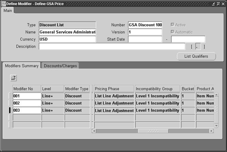

値引モディファイアは、マイナスの販売単価で使用して、最終の販売単価を調整することもできます。次の価格表明細およびモディファイアがあるビジネスにあわせて設定される例を考えます。
品目AS54888の価格表明細に$-100.00という値がある
単純な値引モディファイアを使用し、10%の値引が行われる
品目AS54888の受注を入力し、値引モディファイアが適用される場合、販売単価は$-90.00になります。同じモディファイアが$100.00の品目に適用されると、販売単価は$90.00になります。

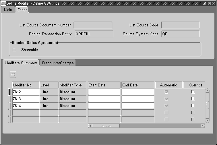

「モディファイアの定義」ウィンドウ
「メイン」タブで、モディファイア・タイプを選択します。
モディファイア・リストの番号と名称を入力しますが、この値は数字である必要はありません。
注意: モディファイアには、すべてのPTE(価格設定取引エンティティ)を通じて一意の名称を付ける必要があります。一意でない場合にはエラーが発生します。たとえば、Order Management PTEで「Corporate」という名称のモディファイアを作成し、同じ「Corporate」という名称のモディファイアをPurchasing PTEで作成すると、エラー・メッセージが表示されます。
「QP: セキュリティ管理」プロファイル・オプションが「オン」に設定されているときは、「グローバル」ボックスが選択されます。これは、すべての営業単位がそのモディファイア・リストを価格設定取引用に使用できることを意味します。「グローバル」ボックスの選択を解除すると、「営業単位」フィールドが表示されます。複数組織アクセスが無効な場合、営業単位はプロファイル「MO: 営業単位」の値がデフォルト設定されます。ユーザーはこの「営業単位」フィールドを更新できません。複数組織アクセスが有効な場合、営業単位はプロファイル「MO: デフォルト営業単位」の値がデフォルト設定されます。ユーザーはこのデフォルトを上書きでき、「MO: セキュリティ・プロファイル」の定義に従ってアクセス権限がある営業単位を選択できます。これによって、このモディファイアの使用は、その営業単位の価格設定取引に限定されます。
「自動」をオンまたはオフ
「自動」をオンにし、さらに明細レベルでも選択した場合、価格設定エンジンにより、モディファイアが自動的に適用されます。
オフの場合、モディファイアを手動で適用する必要があります。
注意: リストに対して「自動」を選択すると、そのリストの全明細に対して「自動」がデフォルト設定されます。
「通貨」を入力します。このフィールドはオプションです。
「開始日」範囲を入力します。
注意: 日付(開始/終了)を入力しない場合、リストは作成日から有効になり、無効になることはありません。
摘要を入力します。
「その他」タブ
「モディファイアの定義」ウィンドウ: 「その他」タブ
「その他」タブでは、関連する営業基本契約の詳細を含む、次の情報を表示できます。
ソース文書番号のリスト: これは、モディファイアに関連付けられた営業基本契約の番号です。
ソース・コードのリスト: モディファイア・ソースに関連付けられたコードが表示されます。
価格設定取引エンティティ(PTE): モディファイアに関連付けられた価格設定取引エンティティを表示します。価格設定取引エンティティの値は、モディファイアを作成したPTEからデフォルト設定されます。このフィールドは更新できません。
ソース・システム・コード: 価格設定のQPなど、モディファイアのソース・システム・コードを表示します。
注意: 関連する営業基本契約がない場合は、「価格設定取引エンティティ」フィールドおよび「ソース・システム」フィールドが表示されます。

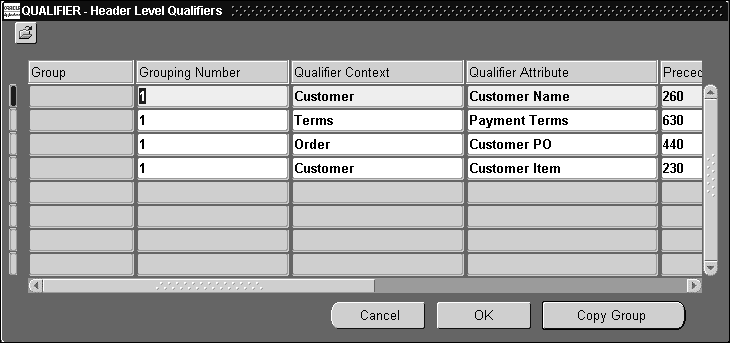

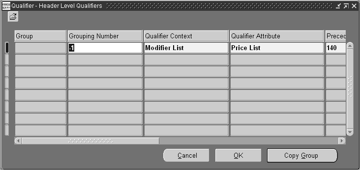

価格設定エンジンは、モディファイア・リスト・レベルのクオリファイアを使用して、モディファイア明細に対する適格な受注を判別します。受注がモディファイア・リストに対して不適格な場合は、明細にその受注が適格であるというクオリファイアがあっても、受注はそのリストの明細レベル・モディファイアに対して不適格になります。
「クオリファイア - ヘッダー・レベル・クオリファイア」ウィンドウにナビゲートします。
このウィンドウでは、クオリファイアの追加、変更および削除の他、日付の変更ができます。
「グループ化番号」を入力します。これは、Oracle Advanced Pricingで有効です。『Oracle Advanced Pricingユーザーズ・ガイド』を参照してください。
クオリファイア・コンテキストを選択します。
クオリファイア属性を選択します。
クオリファイア定義からデフォルト設定された優先番号を表示し、必要に応じて調整します。
価格設定エンジンでは、不適合の解決に優先度が使用されます。同じフェーズおよび不適合レベル内に適格なモディファイアが複数存在する場合は、優先度の値が最も小さいモディファイアが適用されます。
「演算子」、「値:自」および「値:至」の各フィールドに入力します。
「値:自の内容」フィールドには選択したクオリファイアの追加詳細が表示されます。たとえば、クオリファイア・コンテキストが「顧客」で、属性が「出荷先」の場合、「値:自」フィールドには顧客名が、「値:自の内容」フィールドにはその顧客のサイト使用事業所が表示されます。コンテキスト/属性の組合せに追加詳細がない場合、「値:自」と「値:自の内容」は同じになります。
「OK」を選択して作業内容を保存します。
注意: リスト・クオリファイアの開始日と終了日は、モディファイア・リストの開始日と終了日の範囲内であることが必要です。

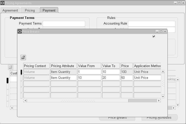

連続する価格分岐の場合、価格設定エンジンでは数量が該当する範囲に従って計算します。数量が150で、連続する価格分岐範囲が1から100、100から200、200以上の場合、数量150に対して適用可能なのは100から200の範囲に指定された値引です。

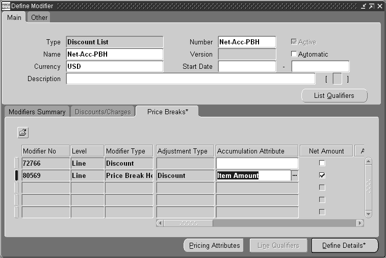

「価格分岐」タブで、次の手順を実行します。
「モディファイアの定義」: 「価格分岐」タブ
次のいずかれかの調整タイプを選択して入力します。
値引
追加料金
注意: 「リベート取引タイプ」と「ポイント消費レート」は今後使用できる予定です。
「詳細の定義」をクリックして、「モディファイア詳細の定義」ウィンドウを表示します。
「値:自」または「値:至」を入力します。
「価格分岐」タブ
「適用方法」を選択します。
金額
パーセント
新価格
選択した適用方法に値を入力します。
作業内容を保存します。

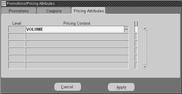

この手順を使用して、モディファイア明細で定義した品目と品目カテゴリに属性を添付します。価格設定エンジンは、モディファイアに対する適格性を判別するときに、品目番号または品目カテゴリとともに価格設定属性も検証します。
「モディファイアの定義」ウィンドウにナビゲートします。
「モディファイア要約」タブを選択し、モディファイアを選択します。
「価格設定属性」をクリックして、「価格設定属性詳細」ウィンドウを表示します。
価格設定コンテキストを入力します。
価格設定属性を入力します。
「OK」をクリックします。
作業内容を保存します。
GSA価格表を使用して、GSA顧客に対するGSA価格表を定義できます。GSA価格表では、実際にモディファイア・ウィンドウを使用して、新価格を使用します。品目の基準価格をGSA価格に調整するための値引を作成します。
有効期間が同一の複数のGSA価格表を設定できます。
「モディファイアの定義 - GSA価格の定義」ウィンドウにナビゲートします。
注意: GSA価格を設定するには、「モディファイアの定義」ウィンドウを使用します。
「メイン」タブの「モディファイア・リスト・タイプ」に「値引リスト」と入力します。このフィールドは変更できません。
モディファイア・リスト番号を入力します。この番号は、GSA新価格が適用される場合に作成済のGSA値引に使用され、「調整の表示」ウィンドウの「モディファイア番号」フィールドに表示されます。名称には、一貫性のある、わかりやすいものを使用してください。番号には英数字を組み合せて使用できます。
モディファイア・リスト名を入力します。
バージョンを入力します。GSA価格表のバージョンを複数持つことができますが、有効になるのは1つのみです。このアクティビティは、リスト・ヘッダーの有効日により制御されます。
通貨を入力します。価格設定では、同じ通貨の受注にモディファイアが適用されます。デフォルトはUSドル(USD)です。この機能は、米国政府の規制であるGSA価格設定に使用されるのに加えて、価格の下限設定にも使用できるため、その他の通貨も使用できます。
GSA価格表が有効になる開始日と終了日を入力します。これらの日付フィールドがブランクの場合、このGSA価格表が有効になります。
GSA価格表の摘要を入力します。
「モディファイア要約」タブで、GSA価格表の識別子としてモディファイア番号を入力します。
「レベル」は「明細」にデフォルト設定され、「モディファイア・タイプ」は「値引」にデフォルト設定されます。
GSA価格表明細の開始日と終了日を入力します。
注意: 値引明細の開始日と終了日は、GSA価格表の開始日と終了日の範囲内であることが必要です。価格設定処理では値引明細の日付を使用して、この明細が有効かどうかが判別されます。
「自動」ボックスが選択されている(デフォルト)場合、ユーザーによる変更はできません。顧客がGSA価格の適用に適格な場合は、GSA価格が自動的に適用されます。
「上書き」を選択すると、選択された価格表明細のGSA価格を上書きできます。選択済の価格表明細のGSA価格が上書きされないようにするには、「上書き」の選択を解除します。
「按分タイプ」のデフォルトは「なし」になっており、ユーザーによる変更はできません。
「価格設定フェーズ」のデフォルトは、「リスト明細調整」になっており、ユーザーによる変更はできません。
「非互換グループ」のデフォルトは、レベル1非互換性に設定されており、ユーザーによる変更はできません。
「バケット」のデフォルトは1に設定されており、ユーザーによる変更はできません。
「製品属性」のデフォルトは、「品目番号」に設定されており、ユーザーによる変更はできません。
「製品属性値」を品目番号の製品属性に選択します。
「優先」を入力します。「優先」は、1つの品目が複数のGSA価格表に存在しており、GSA顧客が両方の価格で購入できる場合、どちらの新規価格値を適用するかを決定するのに使用されます。最高優先度(優先の番号が最小)を持つ品目値が適用されます。
「フェーズ」は、「価格表明細調整」にデフォルト設定され、「非互換」は「排他」にデフォルト設定されます。また「バケット」は1にデフォルト設定されます。
品目の単位(UOM)を入力します。
「値引/手数料」タブの「適用方法」は、「新価格」にデフォルト設定され、ユーザーによる変更はできません。
「値」フィールドに品目の価格を入力します。GSA値引の値は、GSA新価格が適用されるときに自動的に計算されるため、この値を入力しないでください。
作業内容を保存します。
「その他」タブ
「その他」タブを選択します。

クオリファイアとして複数のGSA顧客をGSA価格表に添付できます。次のステップを実行してGSA価格表のクオリファイアを入力します。
注意: 顧客は、リスト・レベルでのみ添付できます。明細レベルのクオリファイアを割り当てることはできません。
「モディファイアの定義- GSA価格の定義」ウィンドウから、「リスト・クオリファイア」をクリックします。
次のステップを参照してGSA価格のクオリファイアを入力します。
グループ化番号を入力します。
注意: クオリファイアに「And」または「Or」の両方のグループ化番号を使用できます。「クオリファイア・コンテキスト」が「顧客」であるため、異なるグループ化番号を使用して各クオリファイアを作成することによって「OR」条件を作成します。
クオリファイア・コンテキストは「顧客」にデフォルト設定されます。
クオリファイア属性は「顧客名」にデフォルト設定されます。
演算子(「等しい」、「間」、または「等しくない」)を入力します。演算子「間」を使用して英字の範囲を検証できません。これが使用されるのは数値の場合のみであり、これらのクオリファイアのいずれの定義にも使用されることはほとんどありません。
顧客名を「値:自」に入力します。選択できる値は、次のように、クオリファイア属性に依存します。
顧客名: GSA顧客のリスト
サイト使用: 使用可能なサイトのリスト。このリストは、このウィンドウでクオリファイアとして定義されたどの顧客とも関係がありません。
価格表: すべての価格表のリスト。「価格表」がクオリファイアである場合、その「価格表」をこのGSA価格が適用される受注に使用する必要があります。
顧客に対する開始日と終了日を入力します。
入力を完了したら、「OK」をクリックして作業内容を保存します。

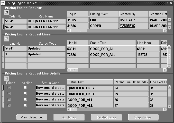

「価格設定エンジン要求ビューワ」ウィンドウでは、Order Managementなどのコール側アプリケーションからの価格設定コールを取得し、その価格設定コールの入力と出力を表示します。
価格設定エンジン・リクエスト・ビューワによって表示される情報を使用すると、価格設定エンジンが選択または拒否した明細を診断し、特定の価格と調整が適用された理由または適用されなかった理由を判断できます。
価格設定エンジン・リクエスト・ビューワには、価格設定エンジンが新規取引を取得するたびに、最新の価格設定要求が表示されます。ただし、前の価格設定要求に関する履歴データは価格設定表に保存されています。
「価格設定エンジン要求ビューワ」ウィンドウは、Oracle Order Managementで使用できます。ナビゲータ・パスは、次のとおりです。「受注」 > 「ツール」 > 「価格設定エンジン要求ビューワ」。
「価格設定エンジン・リクエスト・ビューワ」ウィンドウを使用すると、次の機能を実行できます。
価格設定エンジン・リクエストの表示
価格設定エンジン・リクエスト明細の表示
定価
販売価格
サービス品目およびサービス可能品目
価格設定エンジン・リクエスト明細詳細の表示
価格設定エンジンによって評価されて削除された価格表明細およびモディファイア明細
次のプロセスは、価格設定コール時における一連のアクティビティの概略を示しています。
コール側アプリケーションは、クオリファイアを作成するコールを実行し、ソースからコンテキストを作成します。
次に、コール側アプリケーションは、属性マッピングによって生成された属性を使用して、価格設定エンジンをコールします。
価格設定エンジンは、要求を処理してから適格な価格表とモディファイア明細を検索および評価します。
プロファイル・オプション「QP: デバッグ」が「要求ビューワON」に設定されている場合、価格設定エンジンは、レコードを永続的な価格設定デバッグ表に挿入して一意の要求IDを生成し、コール側アプリケーションからの情報を格納します。
これで、価格設定要求情報は、その要求を「価格設定エンジン・リクエスト・ビューワ」ウィンドウで、OMの「受注パッド」から問い合せるか、「価格設定マネージャ職責」メニューを介して問い合せることで表示できます。
価格設定要求の詳細を価格設定デバッグ表に取得し、デバッグ・ログ情報をデバッグ・ログ表に取得する場合は、このプロファイル・オプションの値を「要求ビューワON」に設定します。デバッグ・ログのテキスト・ファイルも作成されます。デフォルト値は「要求ビューワOFF」です。
このプロファイル・オプションの値は次のとおりです。
要求ビューワOFF、デバッグ用の価格表明細詳細を生成
要求ビューワOFF
要求ビューワOFF、追跡の診断詳細を表示
要求ビューワON、ビューワのデバッグ・ログは非表示
要求ビューワON
このプロファイル・オプションは、プロファイル・オプションを設定したユーザーの取引に対してのみ有効です。他のユーザーの取引には影響を与えません。
プロファイル・オプション「QP: 要求名のセット」は「QP: デバッグ」プロファイル・オプションと結合して使用されます。「要求名」フィールドの値をOrderIDにプリフィクスする場合には、「QP: 要求名のセット」を「Yes」に設定します。プロファイル・オプションの設定については、『Oracle Advanced Pricingインプリメンテーション・マニュアル』のプロファイル・オプションに関する項を参照してください。
「価格設定エンジン要求ビューワ」ウィンドウには、価格設定エンジンによって適用または拒否された価格表明細とモディファイア明細に関する詳細が表示されます。
「価格設定エンジン要求」ウィンドウ
取引の詳細は、「価格設定エンジン要求ビューワ」ウィンドウの次の1つ以上のリージョンに表示されます。
このリージョンには、価格設定要求および問題の特定のためにコール側アプリケーションが送信した関連管理項目に関する情報が表示されます。
「要求タイプ」が「ONTのみ」の場合、要求に関連した受注番号が表示されます。インストールされているOracle Pricingのバージョンによっては、以前のリリースで作成された、受注の受注番号および明細番号が「価格設定エンジン要求ビューワ」ウィンドウに表示されない場合があります。ただし、これ以降のリリースで作成される受注番号および明細番号は表示できます。
このリージョンには、価格設定対象の明細に関する情報が単価と調整済単価も含めて表示されます。サービス明細とサービス可能明細に関する情報も参照できます。
注意: タイプが「明細」の明細の場合「明細番号」フィールドには「受注」ページから適切な明細番号が表示されます。タイプが「受注」の明細では、その要求に関連付けられた受注番号が表示されます。タイプが「価格」の要求では、タイプが「明細」の要求明細の明細番号は表示されません。
「要求ID + 明細索引」列は、明細および明細詳細の間でのマスター-詳細関係を維持します。このブロックを使用してオペランド値の変更、モディファイアの選択/選択解除、手動モディファイアの変更、およびバケットの変更を行います。
このリージョンには、エンジンによって選択または破棄(消去/拒否)された処理済の価格表明細とモディファイア明細に関する情報が表示されます。「価格付き」ボックスには、価格設定エンジンが価格設定のために最終的に選択した明細が示されます。「適用済」ボックスには、販売価格の計算対象となった明細が示されます。
このリージョンには、運送および特別手数料と価格分岐間の関連についての情報も表示されます。
選択した明細または明細詳細の全属性を表示するには、「属性」ボタンを選択します。このリージョンには、属性マッピング機能から価格設定エンジンに渡された価格設定属性に関する情報が表示されます。価格設定エンジンは、これらの属性を使用して、価格と調整について明細や受注を認定します。
「価格設定エンジン要求明細」リージョンで「属性」ボタンをクリックすると、価格設定エンジンに渡された属性が表示されます。
「価格設定エンジン要求明細詳細」リージョンで「属性」ボタンをクリックすると、選択した価格表明細/モディファイア明細に関連する属性が表示されます。
基本価格設定では使用できません。
「価格設定エンジン要求ビューワ」ウィンドウで「ステップ値」ボタンを選択すると、「算式ステップ値」ウィンドウが表示されます。カーソルは、「価格設定エンジン要求明細詳細」リージョンに置かれている必要があります。
「価格設定エンジン要求ビューワ」ウィンドウでは、「デバッグ・ログの表示」をクリックすることによってデバッグ・ログを表示できます。そのデバッグ・ログ内のレコードを問い合せて、明細を直接表示できます。表示されるのは、前の明細10件とデバッグ・ファイルの残りの明細です。

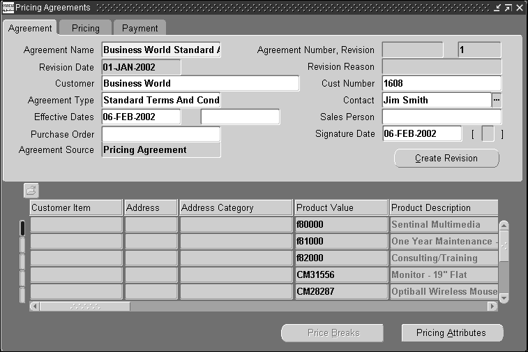

「基本契約」タブで、「基本契約名」を入力します。
整合性があり、意味を持つ命名規則を使用してください。「標準基本契約」と「価格設定基本契約」には別々の命名規則の使用を検討してください。「基本契約名」で検索するときに基本契約のタイプの識別が容易になります。
「基本契約名」として入力した値は、受注時の「受注パッド値リスト」に表示されます。
「基本契約番号」を入力します。整合性があり、意味を持つ命名規則を検討し、ビジネス手法を確立する必要があります。このフィールドはオプションです。
「改訂」番号を入力します。「改訂」番号は、設定時に1にデフォルト設定されています。同じ基本契約にバージョンが追加されても、新規改訂ごとに改訂番号を更新することによって維持管理できます。
「改訂日」を選択します。現在日付にデフォルト設定されています。
この基本契約を特定の顧客とその関連顧客にのみ使用する場合は、「顧客」フィールドに顧客名を入力します。顧客番号が「顧客番号」フィールドに表示されます。
あるいは、「顧客番号」フィールドに顧客番号を入力できます。顧客名が「顧客」フィールドにデフォルト設定されます。
この基本契約をすべての顧客に対して使用可能にする場合は、「顧客」フィールドと「顧客番号」フィールドをブランクのままにします。
基本契約をレポート作成や管理の目的でタイプ別に分類する場合は、「基本契約タイプ」を選択します。
この顧客の顧客「担当」を入力します。このフィールドは、顧客を指定した場合にのみ入力できます。
有効開始日/有効終了日を入力します。
「営業担当」フィールドに名称を入力します。このデータは、この基本契約を使用した受注の発行時にデフォルト・ソースとして使用できます。
この「基本契約」の「発注」値を入力します。このフィールドは、顧客に依存しません。
基本契約に署名した日付を示す発注の「署名日付」または発注の日付を入力します。
「基本契約ソース」フィールド(表示専用)には、基本契約のソースが表示されます。

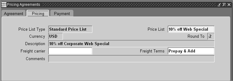

「価格設定」タブを選択します。「価格設定」タブは、「標準基本契約」および「価格設定基本契約」で異なります。それぞれのタイプおよびフィールドの動作は、次のセクションで説明します。
「価格設定基本契約」ウィンドウ: 「価格設定」タブ
「価格表タイプ」フィールドから「基本契約」の価格表タイプを選択します。価格設定基本契約が保存された後は、「価格表タイプ」の値の更新または変更はできません。次のいずれかを選択します。
標準価格表を使用する価格設定基本契約
基本契約価格表を使用する価格設定基本契約
注意: 受注が基本契約を持つ場合は、受注に使用される価格表は基本契約に関連付けられた価格表です。ただし、基本契約に関連付けられた価格表は価格表タイプ「AGR」(基本契約)以外の価格表で上書きできます。
標準価格表を使用する基本契約に基本契約明細はありません。
価格表と価格表明細は、「価格表の設定」ウィンドウでのみ表示と保守が可能です。
標準価格表は任意の数の標準基本契約とともに使用でき、特定の基本契約に関連付けられていない受注の価格設定に使用できます。
価格表明細に対しては、改訂を作成できません。
基本契約番号は、関連する価格表のクオリファイアとして自動作成されません。
価格設定基本契約には、1つ以上の基本契約明細を持たせる必要があります。
価格設定基本契約は、「価格設定基本契約」セットアップ・ウィンドウでのみ表示と保守が可能です。
価格設定基本契約は、基本契約価格表に関連付ける必要があります。
基本契約価格表は、任意の数の価格設定基本契約と一緒に使用できますが、価格設定基本契約に関連付けられていない受注の価格設定には使用できません。
価格設定基本契約明細の改訂は、「価格設定基本契約」セットアップ・ウィンドウで作成できます。
価格表は、常に基本契約番号をクオリファイアとして持ちます。したがって、受注明細で価格設定基本契約を特定した場合のみ使用できます。
注意: 標準価格表を選択する場合、その価格表は既存の価格表であることが必要です。このウィンドウ内の追加フィールドは、選択した標準価格表からデフォルト設定されます。このデフォルト設定されたフィールドは「基本契約」ウィンドウで更新でき、その値は、この基本契約を使用するすべての受注に対するデフォルト・ソースとして使用されます。

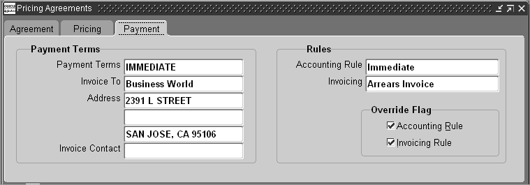

「支払」タブで、次のとおり実行します。
「価格設定基本契約」: 「支払」タブ
「支払条件」を選択します。
「請求先」フィールドに請求先名を入力します。
「請求先所在地」を入力します。
「請求先担当」フィールドに請求先担当を入力します。
請求ルールを入力します。
注意: 会計基準と請求ルールはOracle Receivablesで設定されます。
注意: 「上書きフラグ」リージョンに表示される、会計基準と請求ルールに対する上書きボックスは情報提供のみです。会計基準と請求ルールはOracle General Ledgerで作成します。

価格分岐または基本契約価格表に対する「包括価格設定」を作成して、受注数量に応じて変わる価格を定義できます。たとえば、顧客が10品目を購入した場合は品目当たり$20であるが、顧客がそれより多く購入した場合はより安い単価になります。
注意: 1つの品目カテゴリに価格分岐を定義した場合、そのカテゴリ内のすべての品目は、その価格分岐に対して適格になります。
次の表は、連続する価格分岐の設定例を示しています。
| 価格値引 | 価格設定コンテキスト | 価格設定属性 | 値:自/至 | 単価 | 適用方法 | 定型値 |
| 1 | ボリューム | 品目数量 | 0-11 | $50 | 単価 | - |
| 2 | ボリューム | 品目数量 | 11-99999 | $45 | 単価 | - |
「基本価格設定」で、「価格分岐タイプ」として「ポイント分岐」を使用できます。これは、合計数量が当てはまる価格分岐ブラケットに基づいて価格を計算します。
たとえば、品目「A11111」を16個受注した場合、合計数量は、単価が$45である「価格分岐 2」ブラケットに当てはまります。したがって、全個数に対する価格は、「価格分岐 2」に定義された価格です。合計価格は、次のように計算されます。
合計価格 = 16 * $45 = $720
前のセクションで概略を説明した基本契約ヘッダー情報を完了してください。
注意: 「価格設定基本契約」ウィンドウを使用して基本契約価格表用のみの価格分岐を作成できます。「価格表」ウィンドウでは価格分岐は作成できません。
基本契約の「価格設定」タブで、「価格表タイプ」が「基本契約価格表」であることを確認してください。価格分岐を設定できるのは、「基本契約価格表」の場合のみです。
基本契約明細について、「顧客品目」、「所在地」、「所在地カテゴリ」、「製品値」、「製品摘要」、および「単位」、「基準単位」、「明細タイプ」の値(必要に応じて)を完了してください。
「明細タイプ」として「価格分岐ヘッダー」を選択します。
「価格分岐タイプ」は「ポイント」で、これは合計が当てはまる分岐の価格で、価格設定エンジンが各単位容量を変更することを意味します。
適用方法として「単価」を選択します。
「分岐単位」を入力します。
有効開始日/有効終了日を入力します。
必要に応じて、注釈を入力します。
「改訂」(番号)、「改訂事由」および「改訂日付」を入力します。改訂事由のリストを作成した後で、「改訂事由」を選択できます。
注意: この改訂番号は、基本契約の改訂番号に依存していません。
作業内容を保存します。
「価格設定基本契約」ウィンドウで「価格分岐」をクリックして「価格分岐」ウィンドウを表示します。
「価格分岐」ウィンドウ
定義するそれぞれの価格分岐ごとに、次のステップを完了します。
価格設定コンテキストは、「容量」にデフォルト設定されています。
価格設定属性は、「品目数量」にデフォルト設定されます。オプションとして、別の「価格設定属性」を選択します。
分岐範囲を「値:自」と「値:至」に入力します。上限を作成しない場合は、「値:至」フィールドを空白のままにします。
注意: 価格分岐の「値:自」と「値:至」フィールドには、重複する範囲は作成できません。たとえば、ある分岐範囲が0から11の場合、別の分岐範囲5から20は作成できません。1つの分岐の上限値が次の分岐の下限値になります。たとえば、範囲が11から20の分岐の場合、次の分岐の範囲は20から31になります。
選択した範囲に対する価格を入力します。
在庫品目と品目カテゴリについては、品目の基準定価を入力します。
サービス品目については、適用方法が「単価」の場合は、品目の基準定価を入力します。適用方法が「パーセント価格」の場合は、元の品目価格に対するパーセントを入力します。
「適用方法」を選択します。
単価: 在庫品目および品目カテゴリの単価です。
パーセント価格: サービス品目の価格です。適用方法として「パーセント価格」となるのは、価格表明細がサービス品目の場合のみです。
作業内容を保存します。

「作成」をクリックして、「価格設定基本契約」ウィンドウに新規基本契約を表示します。新しい改訂番号が「改訂」フィールドに表示されます。
注意: 基本契約ヘッダーに対する改訂は、基本契約明細の改訂を反映しません。
営業基本契約(SA)の価格設定情報は、「営業基本契約」ウィンドウの「価格設定」タブで設定します。営業基本契約に対するすべてのリリースに営業基本契約の特別な価格設定を適用できるようにする、デフォルトの価格表などの価格設定条件を定義できます。様々な価格設定オプションを選択できます。
既存の価格表をデフォルトの価格表として選択して、営業基本契約の品目または品目カテゴリの価格を設定します。価格表では、品目または品目カテゴリの定価を定義します。
注意: 必要に応じて、営業基本契約全体に対してデフォルトの価格表を選択している場合(、かつ、「価格表の強制」チェック・ボックスが選択されていない場合)でも、新しい価格表名を作成し、明細の「単位定価」を入力できます。また、下部の「価格設定」タブで、他の既存の価格表から品目を選択できます。「価格表の強制」チェック・ボックスが選択されている場合は、1つの価格表のみが選択に適格であるようにする必要があります。Order Managementでは、戻された価格表が営業基本契約の価格表と一致しない場合は、エラー・メッセージが表示されます。
「営業基本契約」で新しい価格表を作成します。新しい価格表の価格表通貨、単価、単位(UOM)および品目を定義できます。「営業基本契約」で作成された価格表は既存の営業基本契約経由でのみ更新できます。
選択した標準価格表または「営業基本契約」で作成された価格表に適用できるインライン値引を作成します。
注意: 「営業基本契約」ウィンドウで作成されたモディファイアおよび新しい価格表の場合、営業基本契約(SA)番号が、自動的に価格表またはモディファイアのリスト・クオリファイアおよび明細クオリファイアとなります。これにより、営業基本契約用に作成された価格表やモディファイアが必ず基本契約とともに使用されます。
注意: 保存した価格表およびモディファイアは、関連する営業基本契約を経由してアクセスした場合にのみ更新できます。
「営業基本契約」ウィンドウで新しい価格表または単純な値引モディファイアを作成すると、営業基本契約の情報が自動的に関連モディファイアおよび価格表のデフォルトとなります。
「価格表」ウィンドウ: 「その他」タブの「ソース文書番号のリスト」、「ソース・コードのリスト」、「顧客」および「顧客番号」が関連営業基本契約からデフォルト設定されます。
「モディファイア」ウィンドウ: 「その他」タブの「ソース文書番号のリスト」および「ソース・コードのリスト」が関連営業基本契約からデフォルト設定されます。
基本契約は、売買の当事者に最適な任意の通貨で交渉できます。営業基本契約の金額は、この通貨で表示されます。営業基本契約通貨には、交渉組織の機能通貨以外の通貨も含めて、任意の通貨を指定できます。営業基本契約通貨と異なるリリース通貨が許可されている場合は、営業基本契約に換算タイプを指定する必要があります。
複数の営業基本契約リリース受注にまたがる範囲分岐を作成できます。営業基本契約では、1つの営業基本契約の受注数量と受注額を累積し、これらの値を以降の価格の価格分岐の開始点として使用し、適切な価格設定を行います。価格設定では、累積値の格納および保守は行いません。営業基本契約のみの場合、累積値は営業基本契約の一部としてOrder Managementに格納されます。営業基本契約の累積値 = リリース済 - 返品
特定の営業基本契約のモディフィア累積範囲分岐(複数の受注リリースにまたがる)を作成できます。営業基本契約でのみ使用できるシード済累積属性が3つ(「営業基本契約金額」、「金額」および「営業基本契約明細金額」)用意されています。
たとえば、営業基本契約「明細数量1000(品目A)」に対して、1000を超える受注数量すべてを20%値引する範囲分岐を設定するとします。品目Aの合計数量1000に対して3つのリリースが配置されます。以降のすべてのリリース(この営業基本契約への参照がある受注リリース)は、20%値引されます。

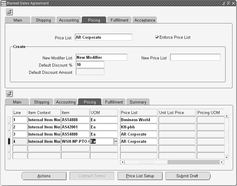

「営業基本契約」ウィンドウの「価格設定」タブ(上部のタブ)にナビゲートします。
「営業基本契約」ウィンドウ: 「価格設定」タブ
営業基本契約のデフォルトの価格表を選択します。デフォルトの価格表を選択しても、「新規価格表」フィールドで新しい価格表を追加したり、下部の「価格設定」タブで営業基本契約明細を追加できます。
注意: 営業基本契約が有効になった後で別のデフォルト価格表を選択することはできません。ただし、基本契約明細の価格表の値は変更できます。
「価格表の強制」チェック・ボックスを選択すると、リリースの価格表が、営業基本契約に対して定義した価格表に一致するように強制されます。このチェック・ボックスを選択すると、「作成」リージョンと下部の「価格設定」タブがグレー表示され、値引を追加したり、下部の「価格設定」タブで営業基本契約明細を追加できなくなります。
注意: 価格設定エンジンから第2価格表が戻され、かつ、「価格表の強制」が選択されている場合は、営業基本契約に対して第2価格表は考慮されません。このため、「価格表の強制」が選択されている場合は、すべての品目が基準価格表で定義されるようにしてください。
「作成」リージョンでは、単純なインライン値引(パーセントまたは金額による)を作成したり、営業基本契約内で新しい価格表を直接作成できます。
単純な値引を作成するには、「新規モディファイア・リスト」フィールドにモディファイア名を入力します。新しいモディファイア・リストには営業基本契約の営業単位が継承されます。
次のいずれかの数値を入力します。
デフォルト値引率: 値引率を作成します。たとえば、各品目を10%オフとします。
デフォルト値引額: 値引額を作成します。たとえば、各品目を$10オフとします。
値引の値(金額またはパーセント)は、下部の「価格設定」タブの営業基本契約明細のデフォルトになります。ただし、このデフォルトの値は営業基本契約明細を保存する前に上書きできます。たとえば、特定の営業基本契約明細の値引を10から15に変更します。
関連モディファイアにアクセスするには、「処理」 > 「価格モディファイア設定」をクリックして「モディファイアの定義」ウィンドウを表示します。値引モディファイアの設定に関する詳細は、「モディファイア・リストの作成」を参照してください。
新規価格表名を入力して、この営業基本契約の新規価格表を作成します。新規価格表は、デフォルトの価格表を選択している場合でも作成できます。新規価格表は営業基本契約の営業単位を継承します。
注意: 保存した新規価格表またはモディファイア、あるいはその両方は、関連する営業基本契約を介してアクセスした場合にのみ更新できます。
価格表を表示するには、「価格表の設定」または「処理」 > 「価格表」をクリックして、「価格表」ウィンドウを表示します。
注意: この営業基本契約の価格表がすでに選択されている場合に「価格表の設定」をクリックすると、「価格表」ウィンドウに既存の価格表とその詳細が表示されます。
価格表の作成に関する詳細は、「価格表の作成」を参照してください。
下部の「価格設定」タブをクリックし、営業基本契約(SA)明細を表示、入力または更新します。上部の「価格設定」タブで選択された価格表または値引情報は、この営業基本契約明細のデフォルトとなります。このデフォルト値を受け入れるか、または新しい値で営業基本契約明細を更新できます。
新しい営業基本契約価格表名を入力している場合、営業基本契約明細の単価を入力すると、「価格表」フィールドに新しい価格表名が表示されます。
「価格設定単位」フィールドに、個や「箱」など、品目の単位が表示されます。
「値引率」フィールドまたは「値引額」フィールドに営業基本契約明細に適用されるデフォルトの値引値が表示されます。選択した基本契約明細のこの値は、変更できます。
変更内容を保存します。

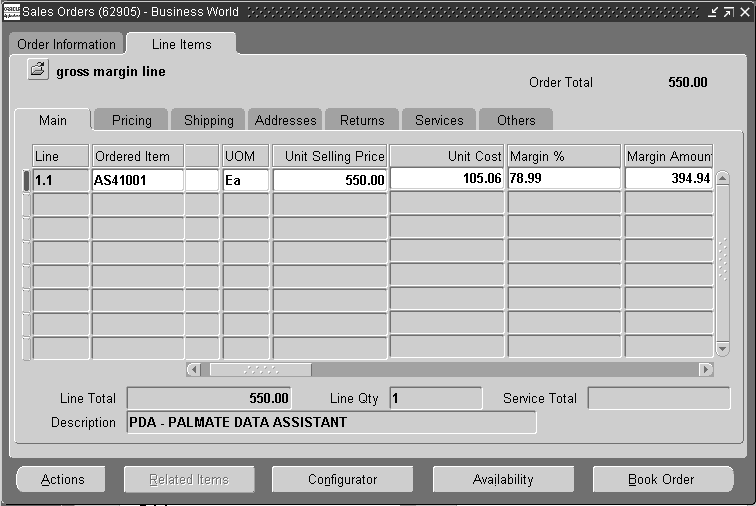

「明細品目」タブで、受注明細情報を入力します。受注ヘッダー価格表と基本契約IDのデフォルトは、受注明細ごとに、設定されたデフォルト・ルールに基づいて設定できます。
受注品目、数量および単位を入力した後で、定価が表示されます。サービス品目の場合は、サービス情報を入力しないと定価は表示されません。
注意: 受注の受注明細で「価格計算フラグ」の値が「部分価格」または「凍結価格」の場合、新規の受注レベル調整は適用されず、上書きもできません。プロファイル・オプション「OM: 定価上書権限」によって、単価を上書きできるかどうかが決まります。このプロファイルを「無制限」に設定すると、表示された現在値を更新して単価を変更できます。元の定価は非表示のフォルダ・フィールドに保存されるため、必要に応じて表示できます。
「価格設定」タブを選択すると、価格表、販売単価、金額、価格設定数量および価格設定単位が表示されます。金額は販売価格が更新されると自動的に計算され、価格設定日はデフォルト設定に従ってデフォルト表示されます。プロファイル・オプション「OM: 値引権限」によって、販売単価を調整できるかどうかが決まります。手動調整上書きが可能な権限があると、表示された現在値を更新するか、または販売単価の値リストから手動調整を選択することにより、販売単価を変更できます。金額は、販売価格に受注数量を乗算して計算されます。
「価格計算フラグ」を選択します。「価格の計算」を選択すると、価格設定エンジンを使用して価格を決定します。価格と運送費は価格設定時に計算されます。「凍結価格」を選択すると、価格設定エンジンを使用して価格を決定しません。価格または運送費は計算されません。「部分価格」を選択すると、価格設定エンジンを使用して価格を決定します。価格設定時に運送費のみ計算されます。
明細の価格設定属性を入力します。1つの価格設定コンテキストを直接入力するか、または複数の価格設定コンテキストを入力できますが、両方はできません。
価格設定コンテキストを1つのみ入力するには、受注明細に価格設定コンテキスト情報を入力します。
複数の価格設定コンテキストおよび属性を入力する手順は、次のとおりです。
「販促品/価格設定属性」ウィンドウの「価格設定属性」タブにナビゲートします。
価格設定コンテキストを選択します。
「販促/価格設定属性」ウィンドウ: 「価格設定属性」タブ
「適用」をクリックします。受注明細を入力した後に「処理」 > 「受注の価格設定」をクリックします。作業内容を保存します。価格設定エンジンは、ヘッダー・レベルの調整または値引を計算します。

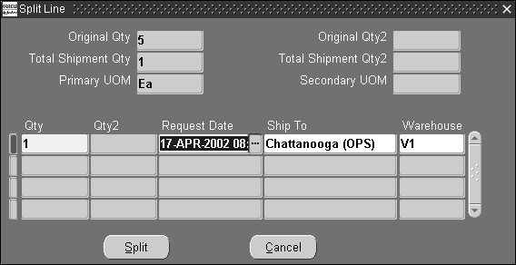

「処理」をクリックしてから、「明細の分割」を選択して「明細の分割」ウィンドウを表示します。1つのレコードが、元の明細からデフォルト設定された「要求日」、「出荷先」および「倉庫」と一緒に表示されます。
「明細の分割」ウィンドウ
注意: 分割後も元の明細と新規明細の両方で元の価格を保持する場合は、ユーザー分割を実行する前に「価格の計算」フラグを「価格の固定」または「分割価格」のいずれかに変更します。
新規のレコードを分割の必要に応じて作成します。
「数量」フィールドに最初の受注明細の分割数量を入力します。次に第2の分割明細に対して残りの数量を入力するか、追加の分割明細を作成することを選択します。
「第2数量」フィールド(Qty2)では、二重単位で管理されている品目の第2数量を使用して、明細を複数の出荷に分割することをサポートしています。
注意: 「明細の分割」ウィンドウ内で入力したすべての分割明細に対して入力した分割数量の合計(出荷数量)は、元の受注明細数量と同じである必要があります。たとえば、元の受注明細数量が40である場合は、その数量を均等に2つの明細(各明細数量が20)に分割するか、4つの明細(各明細が数量10)に分割できます。また、分割数量の合計が元の受注明細数量と同じであれば、これらの明細を組み合せることができます。
注意: ユーザーまたはシステムによる分割の結果生成された明細の場合、生成された明細番号には同じ明細番号が使用され、出荷番号が付加されます。たとえば、元の受注明細が5.1で、これを3つの分割明細に分割すると、結果の分割受注明細は5.1、5.2、5.3と表示されます。

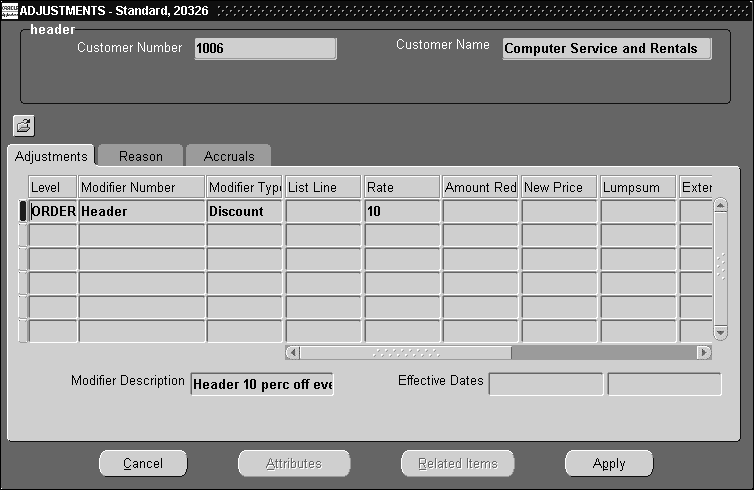

次のように、受注または受注明細レベルで調整を表示できます。
受注レベルの調整は、受注明細に対する合計調整済金額を説明する各受注明細を表示します。
明細レベルの調整は、調整された各明細を表示します。
「調整」ウィンドウにナビゲートします。
「調整」ウィンドウ
調整およびその値を表示、適用または更新するには、「調整」タブを選択します。
「調整」ウィンドウは、すべての受注レベルの調整、この明細の調整、およびこの明細が適格となるグループの明細の調整を表示します。
受注レベルの調整の場合、「レベル」は「受注」を表示します。
明細レベルの調整の場合、「レベル」は「明細」を表示します。(注意: 「明細グループ」はOracle Advanced Pricingでのみ使用できます。)
手動更新の事由または指定した特典の事由を更新するには、「事由」タブを選択し、該当するフィールドに変更を入力します。独自の事由コードをOracle Order Management変更コード・リストに作成できます。
明細を特典の対象とする価格設定属性を表示するには、特典を選択して「属性」をクリックします。
価格分岐調整に対する価格分岐レベルの情報を表示するには、「関連品目」をクリックしてから「価格分岐明細」タブを選択します。
注意: 「ポイント」タブにはポイント情報が表示され、Oracle Advanced Pricingでのみ使用できます。Order Managementでは、ポイントは請求/売掛管理にはインタフェースされていません。
注意: 「関連品目」ボタンおよび「関連明細」タブはOracle Advanced Pricingでのみ使用可能です。
作業内容を保存します。

明細調整のビューを表示中の場合でも、受注レベルまたは明細グループ・レベルの調整を適用できます。明細レベルのビューから調整を適用すると、受注レベルの調整であれば受注のすべての明細に、明細グループ・レベルの調整であれば、そのグループに属するすべての明細に適用されます。
受注を再度問い合せて新販売価格を確認します。
調整に「変更可能」ボックスが選択されている場合は、新調整レート、割引額または新価格のいずれかと必須の事由コードを入力してから、「適用」ボタンをクリックします。
注意: 手動値引は、不適合チェックの対象ではありません。
すでに適用されている変更可能調整を削除するには、調整を削除して「適用」をクリックします。
「適用」をクリックします。

総利益とは、あるものを販売したときに得られる収益を表す数値です。一般的に、総利益は多いほど望ましいとされています。受注入力時に行う必要のある作業の例を次に示します。
品目の販売価格が原価を割っていないかどうかの確認
明細が、履行に進む価値があるかどうかの確認
マージンの大きな製品への代替
総利益の最も一般的な計算方法は、販売価格と原価の差を販売価格(または単価)で除算することです。Order Managementを使用する場合は、受注明細および受注それ自体の総利益とは何であるのかを把握し、総利益を使用したビジネス・ルールに基づいて、受注に対する処理を行う必要があります。Order ManagementはOracle Costingを使用して原価を取得するため、E-Business Suite内ではその原価は一定です。
注意: 直接出荷品目の原価は、発注時の価格となります。Order Managementがその情報を取得するのは、直接出荷品目の発注が作成された時点です。ここで発注の原価、つまり自らの購買価格を取得しようとしても、品目が出荷されるまでは取得できない場合があります。その場合は在庫設定時に購買職責の会計システム・パラメータに指定した「品目マスター」の「購買」タブの「定価」から原価を取得します。
注意: プロセスが有効になっている在庫組織から出荷される品目の原価は、Oracle Process Manufacturingで設定されています。
受注管理の過程では、次のような場合に受注または明細の総利益を表示することがあります。
出荷を早める。マージンの大きい明細から優先的に出荷できます。
品薄の製品を割り当てる。総利益の最も大きい受注/明細に該当製品を割り当てることができます。
特定の製品を要求している受注を確認し、最もマージンの大きい受注に当該製品を割り当てることができます。
受注レベルでの最小許容マージンを指定し、その指定に合致しなかった受注を確認の対象から除外できます。
マージン計算の基準に価格を使用する場合、明細のマージン・パーセントを計算するための算式は次のようになります。
((販売単価 – 単価) / 販売単価) * 100
マージン計算の基準に原価を使用する場合、明細のマージン・パーセントを計算するための算式は次のようになります。
((販売単価 – 単価) / 単価) * 100
受注の総利益率を計算するには、合計受注収益(税引後)から合計受注原価を減算し、その値を合計受注収益または合計受注原価(総利益率の算式の場合)で除算します。
「受注」ウィンドウにナビゲートします。
受注ヘッダー情報を入力します。

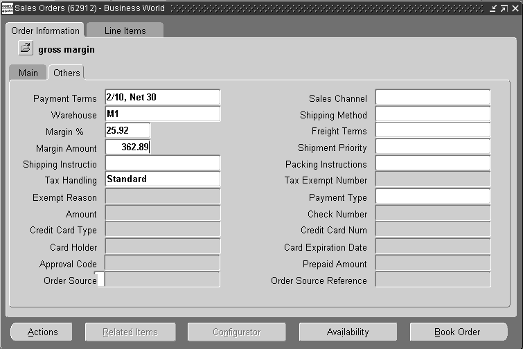

明細情報を入力します。価格設定された明細では、原価が取得され、マージンが計算されます。原価とマージンの両方またはいずれか一方の情報が表示されます。
「受注」ウィンドウ - 総利益
受注の入力中に、「受注情報」タブの「その他」サブタブに戻って、受注マージンを確認できます。
注意: 総利益を表示できる明細は、アウトバウンド明細のうち、サービス明細、標準明細(プロセスも個別も可)およびATO明細で、かつ原価計算が有効になっているものです。
受注の入力が完了したら、「受注情報」タブの「その他」サブタブに戻って、受注レベルでのマージンを表示することもできます。
「受注」ウィンドウ - 「その他」タブ
受注を記帳します。最小マージンが設定されている受注タイプで、かつ全体に占めるマージンのパーセントが最小値を下回る受注は保留にされます。総利益保留が適用されていることを知らせるメッセージが表示されます。
注意: 受注ヘッダーで受注マージンを表示したときに、原価がNULLであるために計算から除外された返品以外の明細が少なくとも1つある場合は、「受注マージンの計算から除外された明細が少なくとも1つあります。」というメッセージが表示されます。
