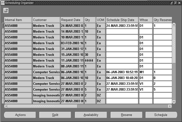

「受注明細」ウィンドウで次の操作をすることにより、手動で「引当可能状況」ウィンドウを表示することもできます。
受注明細を選択し、「使用可能」をクリック
受注明細を選択し、「ツール」メニューから「自動予定作成」チェック・ボックスを選択(選択されていない場合)

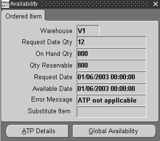

「引当可能状況」ウィンドウ
品目またはオプションがATP対応の場合は、Order Managementによって「引当可能状況」ウィンドウの「受注品目」タブに次のATP詳細が表示されます。
倉庫
要求日数量
手持在庫数量
予約可能数量
要求日
可能日
エラー・メッセージ
代替品目
品目またはオプションに対してATPが使用不可の設定になっていると、Order Managementは、品目がATP対応の場合と同じ情報を表示します。ただし、表示されるデータについて、次の事項(関係)が成立します。
有効数量 = 受注数量
可能日 = 要求日
エラー・メッセージ: ATPの適用不可

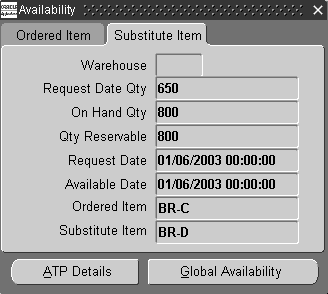

また、品目の代替機能を使用可能に設定し、受注明細に入力された品目が使用可能でない場合は、「引当可能状況」ウィンドウの追加タブ「代替品目」タブが有効になり、「引当可能状況」ウィンドウの「代替」フィールドにOracle GOPが推奨する代替品目が表示されます(使用可能な場合)。
「引当可能状況」ウィンドウ - 「代替品目」
倉庫
要求日数量
手持在庫数量
予約可能数量
要求日
可能日
受注品目
代替品目
注意:
Oracle Advanced Supply Chain Planning(ASCP)をインストールした場合は、ASCP照会画面とOrder Managementの「引当可能状況」ウィンドウとの有効数量データに関する相違に注意することが重要です。
ASCPの「ATP照会」ウィンドウには、出荷日に対する要求日数量と有効数量が表示されます。Order Managementの「引当可能状況」ウィンドウには、要求日数量のみが表示されます。
注意: ATPにより、23:59:00のタイム・スタンプで予定出荷日が戻されます。ATPは引当可能日をただちに推定しますが、時間と分は提供しません。
たとえば、Day1に数量10が要求され、Day1時点では数量5のみが使用可能と仮定します。要求に対応できる最早日は、有効数量合計が25になるDay4であるとします。この場合、ASCPのATP照会画面に表示されるデータは、次のようになります。
要求日: Day1
要求日数量: 5
出荷日: Day4
有効数量(Day4時点): 25
Order Managementの「引当可能状況」ウィンドウに表示されるデータは、次のようになります。
要求日: Day1
要求日数量: 5(Day1時点)
可能日: Day4

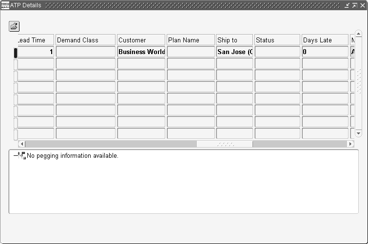

マウス・カーソルで受注明細を選択し、「使用可能」を選択してから「ATP詳細」を選択することによって、単一の受注明細に対するATP詳細を表示できます。
「ATP詳細」ウィンドウ
品目またはオプションに対してATPが使用可能に設定されている場合、「ATP詳細」ウィンドウには次のATP詳細が表示されます。
明細番号
品目
一致した構成
数量
組織
要求日数量
出荷日
出荷日数量
到着日
要求日
最遅許容日
要求日タイプ
単位
グループ出荷日
グループ到着日
出荷セット
到着セット
出荷方法
移動リード・タイム
需要区分
顧客
計画名
出荷先
ステータス
納期後
メッセージ
当初品目
当初品目ATP日
当初品目要求日数量
当初品目要求日
出荷番号
運送業者
また、水平ひも付け詳細や需要/供給詳細も表示できます。ひも付けツリーからノードを選択し、次に「ATP詳細」を選択します。ATP詳細を選択すると、Oracle Inventoryの「需要/供給詳細」ウィンドウが表示されます。

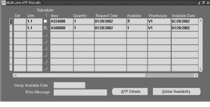

「複数明細ATP結果」ウィンドウで次の操作を行うことによって、複数の受注明細に対するATP結果を表示できます。
「使用可能」を選択して「受注ヘッダー」ウィンドウを表示(複数の受注明細が入力および保存されている場合)。
キーボードの[Shift]キーを押しながらマウス・カーソルで複数の受注明細を選択し、次に「使用可能」を選択して「受注明細」ウィンドウを表示。
「複数明細ATP結果」ウィンドウ
品目またはオプションについてATPが使用可能に設定されていれば、「複数明細ATP結果」ウィンドウには次のATP詳細が表示されます。
セット名
受注明細番号
「代替」チェック・ボックス(代替品目のチェック・ボックス)
品目
数量
要求日
使用可能数量
倉庫(組織)
引当可能日
手持数量
予約可能数量

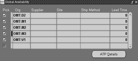

「グローバルで使用可能」をクリックすることにより、複数組織のATP詳細を表示。結果は、「ATPソースおよびグループで使用可能」ウィンドウに表示されます。
マウス・カーソルで受注明細を選択してから「使用可能」をクリックし、「引当可能状況」ウィンドウで「グローバルで使用可能」を選択することによって、「受注明細」ウィンドウで単一の受注明細に対してグローバルに使用できる数量情報を表示できます。
「グローバルで使用可能」ウィンドウ
品目またはオプションに対してATPが使用可能に設定されている場合、「グローバルで使用可能」ウィンドウには次のATP詳細が表示されます。
「ピック」チェック・ボックス
組織(インスタンス・コード: 組織の7短縮コード)
仕入先
サイト
出荷方法
リード・タイム
「グローバルで使用可能」ウィンドウで「ATP詳細」をクリックすることによって、ATPサプライ・チェーンおよびひも付け情報を表示できます。結果は「ATP詳細」ウィンドウに表示されます。

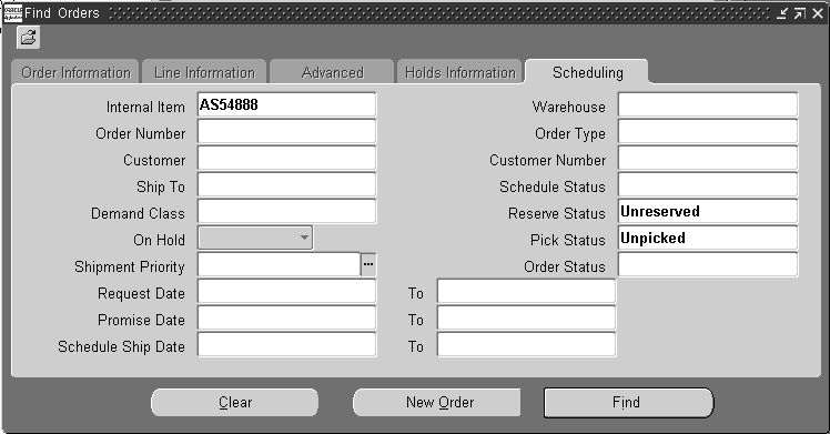

コンカレント・プログラム・マネージャにナビゲートします。
インテリジェント問合せを実行します。品目または顧客で問い合せます。日付の範囲を問い合せることもできます。需要区分、出荷優先度または計画優先度も問合せできます。
注意: インテリジェント問合せは強力です。優先度の高い顧客に関する全明細を問い合せて、要求数量を100%予約できます。その後、他の全員にフェア・シェアを与えることができます。または、超過供給になっている顧客の全明細を問い合せて、その顧客のために要求数量の30%を予約できます。同じことを、多数の未処理請求書がある顧客に対して実行できます。また、計画優先度の高い明細のみを問い合せて、その明細にフェア・シェアを与えることができます。より早い要求日を持つ明細を問い合せて、その明細にフェア・シェアまたは率を与えることができます。特定の日に出荷が予定されている明細を問い合せて、予想供給の80%を受け入れた場合は、その明細に要求数量の80%を与えることができます。
必要に応じて予約モード(「フェア・シェア」、「パーセント」または「一部」)を選択します。
必要な場合は、予約タイプ「シミュレート」を選択して、予約するのではなくシミュレートできます。シミュレートするには、予約セット名を指定する必要があります。
必要な場合は、明細をソートできるように、既存の供給のソート・キーとして受注日、要求日、予定出荷日、到着日、確約日、計画優先度、需要区分または出荷優先度を選択できます。「パーセント」モードを使用する場合は、ソートを使用する必要があります。

「複数受注の予定作成」ウィンドウを使用して出力を表示し、決定を下すことができます。ある顧客から別の顧客に10品目を移すなど、出力を変更するには、「訂正後の予約」フィールドで数量を調整できます。

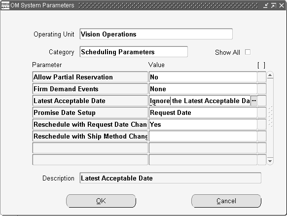

柔軟な予定作成機能によって、次の5つの予定作成パラメータの動作を管理できます。
確約日。複数の選択肢があります。
要求日更新の影響。
出荷方法更新の影響。
手動(マウスの右クリック)による予約および予約タイム・フェンスのための一部予約。
これらの機能は、「受注管理のシステム・パラメータ」ウィンドウに定義されています。これら5つの機能のカテゴリはすべて「予定作成パラメータ」です。このパラメータは営業単位に適用されます。
最遅許容日を使用するためのオプション
この機能を使用すると、手動で出荷日の予定を作成するときに、最遅許容日の動作を管理できます(システムによる予定作成では、常に最遅許容日が許可されます)。たとえば、明細の予定出荷日を手動で入力した場合、最遅許容日(LAD)を適用する必要があるかどうかを考えてみます。LADを適用する場合も、明細で予定を作成する場合もあります。また、明細で予定を作成して、さらに警告を表示する場合もあります。
| パラメータ名 | 参照コード | 説明 |
| 最遅許容日 | I | 警告付きで最遅許容日を無視 |
| - | H | 最遅許容日に従う |
| - | O | 警告なしで最遅許容日を無視 |
注意: NULL値は最遅許容日の上書きとして処理されます。

予定作成済明細の要求日変更の影響を管理するオプション
この機能によって、要求日を更新した場合に明細の予定を再作成するかどうかを管理できます。
| 要求日変更を伴う再計画 | Y | Yes |
| - | N | No |
注意: NULL値はYとして処理されます。
値が「Y」に設定されている場合は、予定作成済明細の要求日を変更すると、明細の予定が要求日に基づいて再作成されます。

確約日を管理するオプション
「確約日」を使用する方法には複数のオプションがあります。確約日を初期予定日または初期要求日とするか、または確約日を予定日または要求日に依存させるかどうかを選択できる管理があります。また、必要に応じてデフォルト・ルールを使用して、確約日を手動で管理することもできます。
| 確約日設定 | FS | 第1予定出荷日 |
| - | FR | 第1要求日 |
| - | M | 手動入力 |
| - | S | 予定出荷日 |
| - | R | 要求日 |
注意: NULL値はMとして処理されます。

一部予約を許可するオプション
この機能では、マウスの右クリックまたは予約タイム・フェンスを使用して作成される予約を管理します。全数量を供給できない場合に、一部予約を許可するかどうかを選択できます。
| 一部予約を許可 | Y | Yes |
| - | N | No |
注意: NULL値はNとして処理されます。
予定作成パラメータには、一部予約を許可するオプションがあります。このオプションを使用すると、全受注数量を予約できない場合は、明細に対して一部予約が作成できます。
値が「Y」に設定されている場合は、システムが予約コールを開始すると、一部予約機能が有効になります。たとえば、明細による品目の要求が10で、引当可能数量が6の場合は、マウスの右クリックまたは予約タイム・フェンスによる予約で6が予約されます。
このオプションが「No」に設定されている場合、自動一部予約は許可されません。ただし、手動で明細に一部予約数量を指定できます。

最遅許容日の使用
「システム・パラメータ」ウィンドウにナビゲートし、「最遅許容日」にオプション「最遅許容日を無視」を設定します。作業内容を保存します。
「OMシステム・パラメータ」ウィンドウ

有効数量が要求日の所要数量に対して不足している場合は、その要求数量が引当可能になる最早日を表示できます。この情報は「引当可能状況」ウィンドウに表示できます。

予定出荷日が計算されます。Oracle Advanced Planning and Schedulingのグローバルなオーダー納期処理により受注の予定が作成されます。グローバルなオーダー納期処理は、出荷元倉庫と受入側の間のトランジット・リード・タイムを使用します。社内受注の場合、受入側は社内倉庫となります。
出荷元倉庫とリージョンもしくはゾーンの間のトランジット・リード・タイムをOracle Shipping Executionで指定すると、グローバルなオーダー納期処理は、出荷元倉庫と受入側のトランジット・リード・タイムではなく、リージョン・レベルのトランジット・リード・タイムを使用します。

「受注」ウィンドウで「有効数量」ボタンをクリックすると、ATP情報もチェックできます。
注意: 有効数量情報は、カーソルが置かれている明細について計算され、表示されます。カーソルが受注ヘッダー上にある場合、有効数量情報は全受注明細について計算されます。グループに属している任意の明細を選択して「使用可能」をクリックすると、そのグループの有効数量が表示されます。

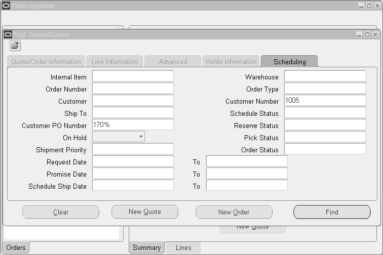

複数受注の予定作成機能は、「受注オーガナイザ」の検索ウィンドウから実行します。ここに「予定作成」という新たなタブがあります。「予定作成」タブは、受注の中から予定作成する明細を検索する場合に使用します。また、問合せ結果の明細に対して予定作成処理を実行するための「予定作成オーガナイザ」というウィンドウがあります。
顧客サービス担当(CSR)とスケジューラ(次の「OM: 予定作成役割」プロファイル・オプションを参照)の両方のロールを持つユーザーは、これまでの「受注オーガナイザ」のタブ(「受注情報」、「明細情報」、「拡張」および「保留情報」)でも、または「予定作成」タブでも作業が可能です。いずれかに切り替える場合は、それまで選択されていたタブをオフにする必要があります。オフにしないと、切替え先のタブがグレー表示になります。
「予定作成」タブへのアクセスは、プロファイル・オプション「OM: 予定作成役割」で制御します。このウィンドウへのアクセスが許可されると、複数の受注の明細に対して予定作成処理が実行できるようになります。
スケジューラのロールを持つユーザーは、「予定作成」タブにのみアクセスできます。CSRおよびスケジューラのロールを持つユーザーは、すべてのタブにアクセスできます。予定作成以外のタブに情報を入力すると、予定作成タブが使用できなくなりますが、再度使用可能にするには、該当ブロックを消去します。また、予定作成のタブに情報を入力すると、「受注」のタブが使用できなくなります。CSRおよびスケジューラのロールを持つユーザーが、「予定作成」の「受注の検索」ウィンドウのあるタブを有効にするには、作業中のタブを消去する必要があります。
CSRとスケジューラのいずれか一方のロールを持つユーザーは、「受注」のタブと「予定作成」のタブとを行き来することが許可されていないため、ブロックを消去する必要はありません。
「検索」ウィンドウ - 「予定作成」タブ
予定作成オーガナイザにアクセスするには、「予定作成」タブにナビゲートして必要な検索基準を入力します。このタブの「営業単位」はフォルダ対応のフィールドです。アクセス可能な全営業単位での検索の詳細は、「オーダー照会」の章で「検索」ウィンドウの「予定作成」タブに関する項を参照してください。「予定作成」タブが表示されているときに「検索」をクリックすると、「予定作成オーガナイザ」ウィンドウがオープンします。「検索」をクリックする際は「予定作成」タブに詳細を入力する必要はありません。返品、サービス明細、クローズ明細、完全な取消明細および出荷明細は、常に問合せの対象外です。

「予定作成オーガナイザ」ウィンドウ
予定作成オーガナイザには様々な用途があります。その例を次に示します。
「営業単位」はフォルダ・フィールドで、表示可能にできます。複数の営業単位に対してアクセス権が付与されている場合は、それらの営業単位全体について明細を問い合せて、選択した明細に対して一括変更、予定作成、予定解除、予約、予約解除などの様々な処理を実行できます。
特定の品目の任意またはすべての予定作成属性の表示。
複数の受注の中の1品目に対する予約やその他の予定作成処理の実行。
予期せぬ追加供給を受けた場合に使用。受注オーガナイザの拡張版では、1品目の全要求日や予定解除日を確認したり、出荷の前倒しの予定作成を行うことができます。
供給が遅延した場合に使用。複数受注の予定作成の機能を使用して、予定日を堅持できます。
ATPの上書きに使用。ATPの上書きの権限が付与されていれば、「予定作成オーガナイザ」で、品目の既存の受注需要を確認し、ATPを上書きできます。「検索」ウィンドウおよび「予定作成オーガナイザ」ウィンドウでは、「ATPの上書き」フラグがフォルダとして表示されます。

受注明細を選択した後、予約、予約解除、予定作成、予定解除、ATPの実行のいずれかをします。
予定作成を行うには、「予定作成」、マウスの右ボタン・メニュー、「ツール」メニューのいずれかをクリックします。予定日は手動で入力することもできます。
予約を行うには、「予約」、マウスの右ボタン・メニュー、「ツール」メニューのいずれかをクリックします。予約数量を入力することもできます。
ATPの上書きを実行するには、明細の「ATPの上書き」を選択し、「予定日」を入力します。ATPの上書きを使用して更新できるのは、「OM: ATPの上書き承認」プロファイルが設定されている場合のみです。ATPの上書きを実行するユーザーは、引当可能な供給を検索する必要があります。

ユーザーは供給を画面上で確認できます。明細の需要または予約の進捗状況は動的に表示されませんが、予約可能数量および手持数量は、「引当可能状況」ウィンドウで確認できます。たとえば、予約済の数量を保存しておくと、次回「引当可能状況」ウィンドウを開いたときに、まだ予約可能な品目の数を確認できます。
