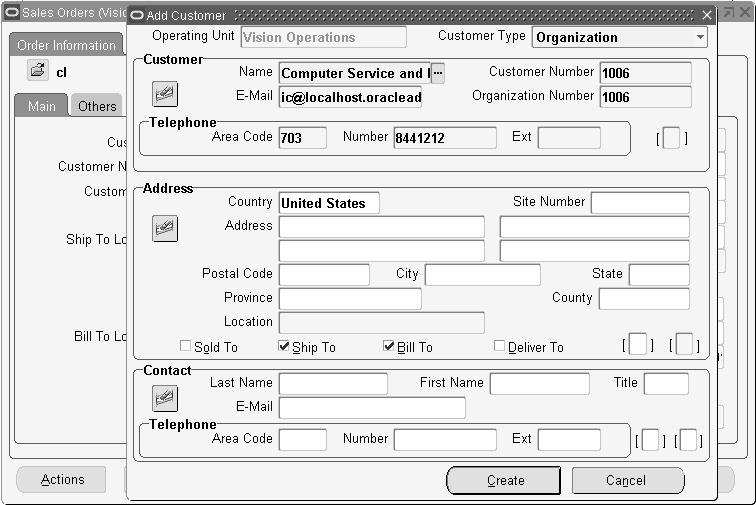

「顧客の追加」ウィンドウには次の3つのリージョンがあります。
組織または個人
顧客所在地
顧客担当

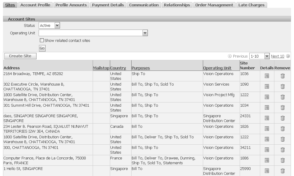

ARの「顧客-標準」ページにナビゲートします。
入力する顧客の所在地を問い合せます。
「サイト」タブをクリックし、表示されたフィールドに所在地/事業所情報を入力します。
顧客所在地の追加

「受注」ウィンドウにナビゲートし、「顧客の追加」ウィンドウを起動します。または、「顧客の追加」機能を起動する前に、「受注」ウィンドウで顧客に関連するフィールドに該当する値を指定して、既存の顧客についての詳細を「顧客の追加」ウィンドウに渡す方法もあります。
表示された「顧客の追加」ウィンドウに必要な顧客所在地情報を入力し、「販売先」チェック・ボックスをチェックします。
「作成」をクリックすると、所在地詳細情報を含む顧客事業所が「受注」ウィンドウに作成されます。

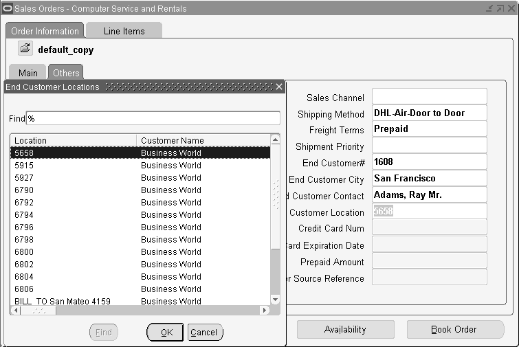

「クイック受注入力」または「受注」ウィンドウにナビゲートします。
ツールバーにある「顧客の検索」アイコンをクリックするか、マウスの右クリックで「顧客」 > 「顧客の検索」を選択します。
「所在地使用目的」に「販売先」を選択し、「検索」をクリックします。
所在地/顧客情報の値リストに顧客名、番号、所在地が表示され、顧客事業所であるかどうかが識別されます。また、販売先事業所名も表示されます。
値リスト内で選択すると、使用ごとに異なるチェック・ボックスが付いた「受注使用箇所」ウィンドウが表示されます。「販売先」をチェックすると、「受注」ウィンドウに顧客事業所が表示されます。
