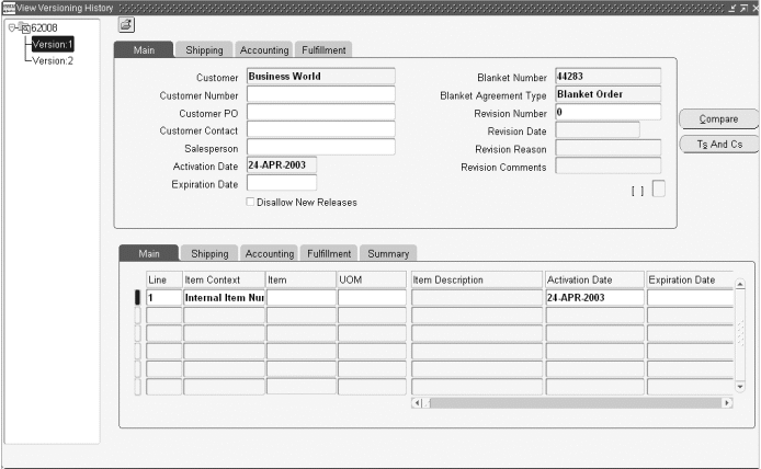

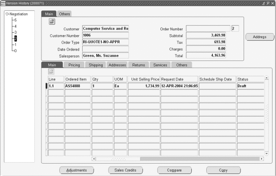

バージョン履歴の検索および選択処理を開始すると、「バージョン履歴」ウィンドウがオープンします。
前のバージョンがツリー形式で表示され、マウスでクリックしてバージョンを表示できます。表示ツリーには、受注のバージョン・リストを示す履行ノードと、1件の見積に複数バージョンが存在する場合の交渉ノードが含まれます。
「バージョン履歴」ウィンドウ
本文の説明内容に関するイメージ

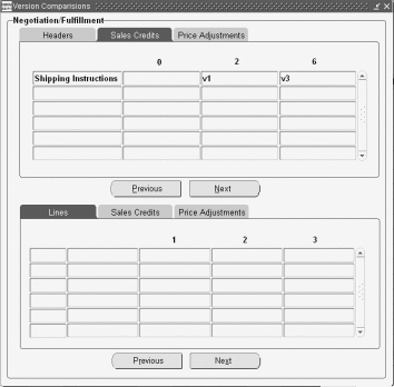

「バージョン履歴」ウィンドウで「処理」 > 「比較」を使用し、バージョンを選択して前のバージョンまたは後のバージョンと比較できます。「比較」画面は、「ヘッダー」リージョンと「明細」リージョンにわかれています。バージョン2の詳細が表示されている間にこの画面に入ると、この列が固定となり、矢印を使用して前の変更または後の変更を確認できます。
バージョン比較ウィンドウ
本文の説明内容に関するイメージ

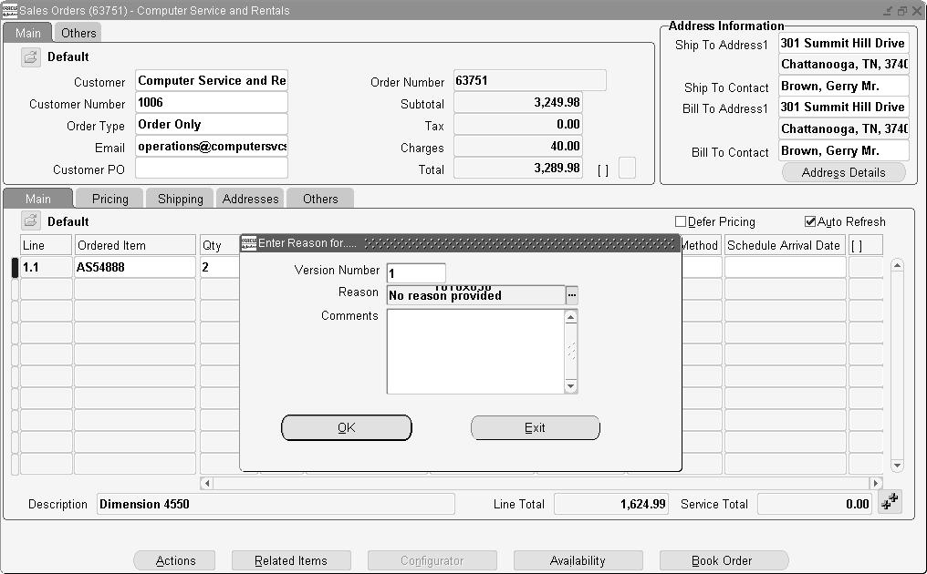

手動および自動バージョン作成のための「クイック受注」ウィンドウ固有の変更
「バージョンの作成」処理が用意されています。この処理には、「処理」ボタンまたは右マウス・メニューからアクセスできます。また、「構成ボタン」機能を使用し、ボタンとして表示することもできます。ボタンをクリックするとウィンドウがオープンし、そこに自動バージョン作成の事由および注釈を入力できます。バージョン番号は、次に上位のバージョンにデフォルト設定されます。手動バージョン作成の場合は、受注ヘッダー・リージョンのみでなくこのウィンドウでもバージョン番号を入力できます。受注ヘッダーでも「事由」および「注釈」フィールドは使用可能です。この2つのフィールドは、受注ヘッダーではデフォルトで非表示です。
「バージョンの作成」ボタンは、「販売実績/価格調整」ウィンドウから使用できます。受注ヘッダーに戻らなくても、このウィンドウに手動バージョン作成の事由、注釈およびバージョン番号情報を入力できます。バージョン管理ウィンドウにバージョン番号を入力すると、受注ヘッダーのバージョン番号にも変更内容が反映されます。
自動バージョン作成では、ユーザーが取引を保存する際や、他のブロックに(ヘッダーから明細に、またはその逆に)ナビゲートする際、または「処理」ボタンをクリックして「バージョン履歴」ウィンドウを起動する際に属性を変更すると、増分されたバージョン番号とともに変更事由の入力を求める(事由が必要な場合)ポップアップ・ウィンドウが表示されます。バージョンの増加を誘発する複数の属性が変更される場合は、オプションの指定によって、これらの変更を単一のバージョンとすることも、各変更を個別のバージョンとすることもできます。すべての変更を単一のバージョンとした場合は、「事由の入力」ウィンドウが初めて表示されたときに、その取引について事由を1回入力します。その後の属性変更では、バージョンを示すウィンドウは表示されません。属性の各変更を個別のバージョンとした場合は、属性を変更してバージョンを示すウィンドウに事由(処理制約フレームワークにより必要な場合)を指定する都度、取引を保存する必要があります。バージョンは、「バージョンの作成」処理を選択することで、手動で生成できます。バージョンと事由コードを入力します。ヘッダー・ブロックでバージョンを上書きすると、そのブロックからナビゲートするときに、同じウィンドウがオープンし、そのウィンドウで事由を選択できます。
手動バージョン作成には、常に事由が必要です。バージョン番号を入力し、事由を指定せずに保存すると、バージョン管理ウィンドウが自動的に表示されます。「バージョン番号」フィールドには、受注ヘッダーに入力した値が移入されます。これらの変更は、すべて現行の「受注」ウィンドウに適用可能です。
「クイック受注」ウィンドウ - 「事由の入力」ウィンドウ
本文の説明内容に関するイメージ

取引に複数のバージョンが存在する場合は、「受注」ウィンドウまたは受注オーガナイザから使用可能な「バージョン履歴」ウィンドウを介して、受注または見積の前のバージョンの履歴ビューを表示できます。営業基本契約の場合、この「バージョン履歴」ウィンドウには「営業基本契約」ウィンドウおよび「営業基本契約」要約ウィンドウからアクセスします。有効バージョンは、現行バージョンのみです。他の前のバージョンはすべて読取り専用として使用可能です。「受注」ウィンドウまたは「営業基本契約」ウィンドウ(取引ウィンドウ)に表示できるのは、有効バージョンのみです。取引ウィンドウでサポートされるのは取引の最上位バージョンの問合せのみのため、取引ウィンドウで問合せモードに切り替えると「バージョン番号」フィールドは使用不可になります。前のバージョンを表示できるようにドリルダウン機能が用意されており、前のバージョンはすべて別のウィンドウに表示されます。
「バージョン履歴」ウィンドウには、ヘッダー、明細、価格調整および販売実績情報が表示されます。このウィンドウに表示される情報はすべて読取り専用であり、変更はできません。
このウィンドウには、別のボタンまたは右マウス・メニューを介して「クイック受注」ウィンドウおよび「クイック受注オーガナイザ」からもアクセスできます。また、「ヘッダー」、「明細」、「価格調整」および「販売実績」の各リージョンから「処理」メニューを介してアクセスする方法もあります。「バージョン履歴」ウィンドウでは、ツリー構造を使用して取引関連の様々なバージョンがすべてリスト表示されます。ツリー構造はウィンドウの左側に表示されます。ツリーの右側には、ツリー・リージョンでハイライト/選択されている取引に対応するヘッダーおよび明細情報が表示されます。展開/縮小モードを使用すると、「明細詳細」リージョンで見積/受注の詳細情報を検討できます。その他、このモードでは受注/見積の価格調整の明細詳細も表示できます。
「クイック受注」ウィンドウから「バージョン履歴」ウィンドウにアクセスした場合、ツリー・リージョンには「クイック受注」ウィンドウに表示されている現行の受注/見積に対応する全バージョンが表示されます。各バージョンに対応するノードを選択/クリックすると、見積/受注の特定バージョンを調べることができます。
「クイック受注オーガナイザ」から「バージョン履歴」ウィンドウにアクセスした場合、ツリー・リージョンには、「検索」ウィンドウに入力した検索基準と一致する受注/見積に対応する全バージョンが表示されます。受注/見積ノードは、縮小された状態で表示されます。受注/見積番号ノードを展開すると、その受注/見積に対応するバージョンを表示できます。各バージョンに対応するノードを選択/クリックすると、そのバージョンの見積/受注を調べることができます。
バージョン履歴の表示ウィンドウ - 営業基本契約
本文の説明内容に関するイメージ

手動バージョン作成を実行する手順は、次のとおりです。
  1. 当初取引(受注、見積、営業基本契約)を作成して保存します。
  2. 取引を変更します(手順2および3は逆の順序で実行してもかまいません)。
  3. 手動で「バージョンの作成」処理を選択し、新規バージョン番号、事由(必須)および注釈を入力します(デフォルトのバージョン番号は0で、ユーザーはこの番号を1で上書きできます)。かわりに、バージョン番号を上書きすると、保存時に事由を入力できるウィンドウがオープンします。
  4. 取引を保存します。ユーザー取引が有効バージョンです。当初取引はバックアップとして履歴に保存されます。

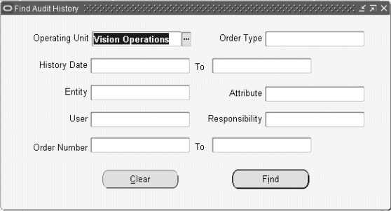

監査証跡情報を表示する手順は、次のとおりです。
  1. Order Managementの職責で、「監査履歴」ウィンドウにナビゲートします。
    「監査履歴の検索」ウィンドウ
    本文の説明内容に関するイメージ
    受注監査証跡情報を表示するための検索基準を決定します。検索基準を空白のままにすると、他の検索基準に一致する受注すべてが表示されます。
    「受注番号」を選択すると、特定の受注または受注番号の範囲について監査証跡情報が表示されます。これらのフィールドはオプションです。
    「営業単位」フィールドを使用すると、特定の営業単位またはアクセス可能なすべての営業単位で監査履歴を検索できます。「営業単位」フィールドにデフォルト値がない場合またはユーザーが値を指定していない場合は、アクセス権が付与されているすべての営業単位に対応するデータが「受注タイプ」の値リストに表示されます。「受注タイプ」を選択すると、選択した受注タイプに基づいて「営業単位」フィールドが自動的にデフォルト設定されます。
  2. 受注監査証跡情報を表示する「履歴開始日」と「履歴終了日」を入力します。入力した日付範囲内に発生した受注変更のみが表示されます。これらのフィールドはオプションです。
  3. 受注監査証跡情報を表示する「エンティティ」を選択します。次のエンティティから選択します。
  4. 受注監査証跡情報を表示する「属性」を選択します。このフィールドの値リストには、「エンティティ」フィールドで選択した値に関連する有効な属性のみが表示されます。
    注意: 「エンティティ」フィールドの値を選択した後に「属性」フィールドの値を選択する必要があります。
  5. ユーザーまたは職責を選択すると、特定のユーザーまたは職責が実行した変更のみに表示が制限されます。LOVには、監査履歴統合表に存在するユーザーおよび職責のみが表示されます。
  6. 「受注タイプ」を選択すると、特定の受注タイプの受注に対する変更のみに表示が制限されます。
  7. 検索基準に対応した監査証跡情報を戻すように「検索」をクリックします。または、「消去」をクリックして選択した値を消去します。

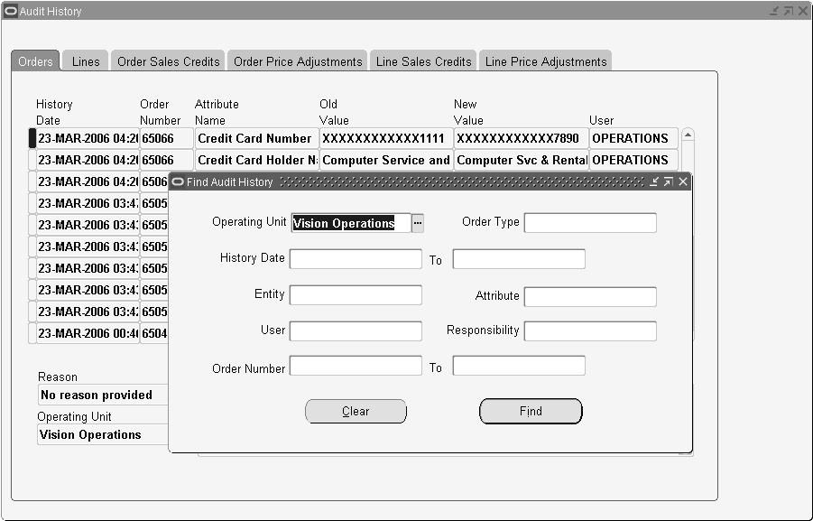

「監査履歴」ウィンドウ
「監査履歴」ウィンドウに最初に表示される情報は、「監査履歴の検索」ウィンドウに入力した基準に基づいています。表示されるデータは、最後に正常に完了した「監査履歴連結」コンカレント・プログラムに基づいており、現在のシステム日付に関連する強制受注属性に対して記録された最新の受注更新の監査証跡の最終更新日に基づいてソートされています。
「監査履歴」ウィンドウ

「検索」ウィンドウの「エンティティ」フィールドに値が入力されていない場合、「監査履歴」ウィンドウに表示されるデフォルトのタブは「受注」タブになります。「エンティティ」フィールドに値が入力されている場合、「検索」ボタンを選択したときに表示されるデフォルトのタブは、入力した値に対応します。

「監査履歴」ウィンドウ
「監査履歴」ウィンドウでは、選択した各受注に対して次の3つのリージョンが表示されます。
タブ
「監査履歴」ウィンドウでは、受注または明細の属性を表示する6つのタブが表示されます。
「受注」、「受注販売実績」および「受注価格調整」タブ
「明細」、「明細販売実績」および「明細価格調整」タブ
