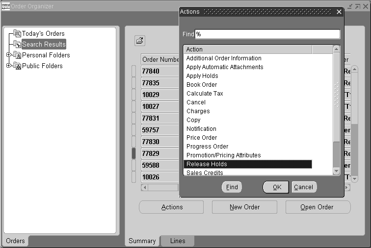

「受注オーガナイザ」ウィンドウには、受注、返品、および社内受注と明細について、ステータス、出荷、作業指示、購買(受注の場合)および請求情報が表示されます。「受注オーガナイザ」ウィンドウでは、出荷数量と出荷日を含めた受注の全明細、運送業者および運送状番号に関する情報を表示できます。
また、「受注オーガナイザ」ウィンドウでは、受注、返品、社内受注または社内受注の明細に関する現在のワークフロー・ステータスも表示できます。
各受注に関する請求情報および支払情報も表示できます(使用可能な場合)。

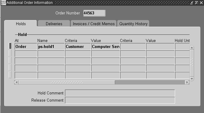

「追加受注情報」ウィンドウ
次のタブ・リージョンのいずれかを選択して、関心がある詳細を表示します。
保留: 保留事由や保留リリース・リージョンなど、受注の保留履歴情報を表示します。
搬送: 受注の搬送情報を表示します。このタブに関する詳細は、Oracle Shipping Executionの、「搬送明細ステータスの表示」を参照してください。
請求書 / クレジット・メモ: 受注の請求情報を表示します。「請求書詳細」を選択すると、Oracle Receivablesの「取引」フォームに追加詳細が表示されます。
数量履歴: 受注の数量変更履歴情報と、数量変更の記録時に入力された注釈を表示します。
注意: 数量履歴詳細は、いずれかの受注明細に取消数量がある場合にのみ表示されます。

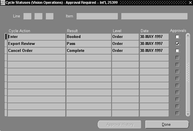

「サイクル・ステータス」ウィンドウ
「サイクル・ステータス」ウィンドウには、ウィンドウへのエントリ・ポイントに応じて、アップグレード済受注ヘッダーまたは受注明細に関する次の詳細情報が表示されます。
明細
受注のサイクル処理の表示では、受注明細のサイクル・ステータスの表示の場合にのみ、Order Managementは明細番号を表示します。
受注のサイクル処理の表示では、受注明細のサイクル・ステータスの表示の場合にのみ、Order Managementは品目を表示します。
サイクル処理
受注または明細に関するサイクル処理詳細の表示では、Order Managementは、アップグレード済受注または明細に対して発生した各サイクル処理を表示します。
結果
受注または明細に関するサイクル処理詳細の表示では、Order Managementは、アップグレード済受注または明細に対するサイクル処理結果を表示します。
レベル
受注または明細に関するサイクル処理詳細の表示では、Order Managementは、サイクル処理が実行されたときのエンティティ・レベルを表示します。
日付
受注または明細に関するサイクル処理詳細の表示では、Order Managementは、サイクル処理が実行された日付を表示します。
承認
特定の受注/明細サイクル処理に対してチェック・ボックスが表示された場合には、この特定の処理は承認処理です。カーソルで明細を選択し、「承認履歴」ボタンを選択することにより、その承認履歴詳細を表示できます。
注意: 「承認履歴」ボタンは、承認サイクル処理に対してのみ使用可能です。

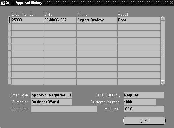

「受注承認履歴」ウィンドウ
「承認履歴」(受注ヘッダー)ウィンドウには、アップグレード済受注に関する次の詳細情報と、それに関連して承認を必要とするサイクル処理が表示されます。
受注番号
受注に関するサイクル処理承認詳細の表示では、Order Managementは受注番号を表示します。
日付
受注に関するサイクル処理承認詳細の表示では、Order Managementは、表示対象の受注に対する承認処理の日付を表示します。
名称
受注に関するサイクル処理承認詳細の表示では、Order Managementは、表示対象の受注に対する承認処理に関連するサイクル処理名を表示します。
結果
受注に関するサイクル処理承認詳細の表示では、Order Managementは、表示対象の受注に対するサイクル処理の結果を表示します。
受注タイプ
受注に関するサイクル処理承認詳細の表示では、Order Managementは、表示対象の受注に対応する受注タイプを表示します。
受注カテゴリ
受注に関するサイクル処理承認詳細の表示では、Order Managementは、表示対象の受注に対応する受注カテゴリを表示します。
顧客
受注に関するサイクル処理承認詳細の表示では、Order Managementは、表示対象の受注に対応する顧客名を表示します。
顧客番号
受注に関するサイクル処理承認詳細の表示では、Order Managementは、表示対象の受注に対応する顧客番号を表示します。
注釈
受注に関するサイクル処理承認詳細の表示では、Order Managementは、表示対象の受注に対してサイクル処理承認が発生した時点で記録されたコメントを表示します。
承認者
受注に関するサイクル処理承認詳細の表示では、Order Managementは、表示対象の受注に対するサイクル処理を実行したユーザーのユーザーIDを表示します。
選択したサイクル処理に対する承認履歴を確認した後、「完了」をクリックします。直前のウィンドウ(「サイクル・ステータス」ウィンドウ)が表示されます。

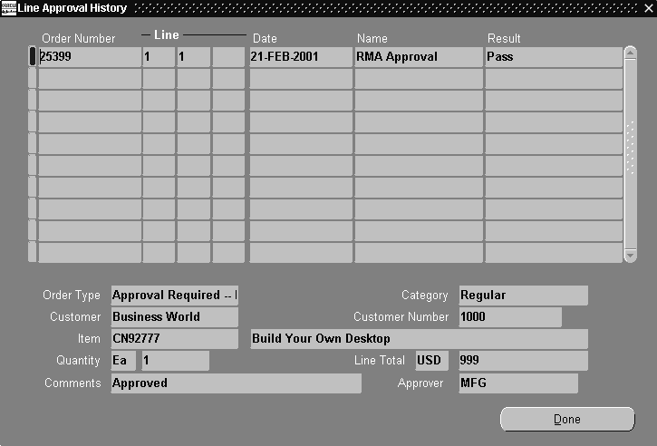

「明細承認履歴」ウィンドウ
受注明細に関する「承認履歴」ウィンドウには、アップグレード済受注明細に関する次の詳細情報と、それに関連して承認を必要とするサイクル処理が表示されます。
受注番号
受注明細に関するサイクル処理承認詳細の表示では、Order Managementは、表示対象の受注に対応する受注番号を表示します。
明細
受注明細に関するサイクル処理承認詳細の表示では、Order Managementは、表示対象の受注明細に対応する受注明細番号を表示します。
日付
受注明細に関するサイクル処理承認詳細の表示では、Order Managementは、表示対象の受注明細に対して承認処理が実行された日付を表示します。
名称
受注明細に関するサイクル処理承認詳細の表示では、Order Managementは、表示対象の受注明細に対する承認処理に関連するサイクル処理名を表示します。
結果
受注明細に関するサイクル処理承認詳細の表示では、Order Managementは、表示対象の受注明細に対するサイクル処理の結果を表示します。
受注タイプ
受注明細に関するサイクル処理承認詳細の表示では、Order Managementは、表示対象の受注明細に対応する受注タイプを表示します。
カテゴリ
受注明細に関するサイクル処理承認詳細の表示では、Order Managementは、表示対象の受注明細に対応する受注カテゴリを表示します。
顧客
受注明細に関するサイクル処理承認詳細の表示では、Order Managementは、表示対象の受注明細に対応する顧客名を表示します。
顧客番号
受注明細に関するサイクル処理承認詳細の表示では、Order Managementは、表示対象の受注明細に対応する顧客番号を表示します。
品目
受注明細に関するサイクル処理承認詳細の表示では、Order Managementは、表示対象の受注明細に対応する受注明細品目と摘要を表示します。
数量
受注明細に関するサイクル処理承認詳細の表示では、Order Managementは、表示対象の受注明細の単位と数量を表示します。
明細合計
受注明細に関するサイクル処理承認詳細の表示では、Order Managementは、表示対象の受注明細に対応する明細合計を表示します。
注釈
受注明細に関するサイクル処理承認詳細の表示では、Order Managementは、表示対象の受注明細に対してサイクル処理承認が発生した時点で記録されたコメントを表示します。
承認者
受注明細に関するサイクル処理承認詳細の表示では、Order Managementは、表示対象の受注明細に対するサイクル処理を実行したユーザーのユーザーIDを表示します。

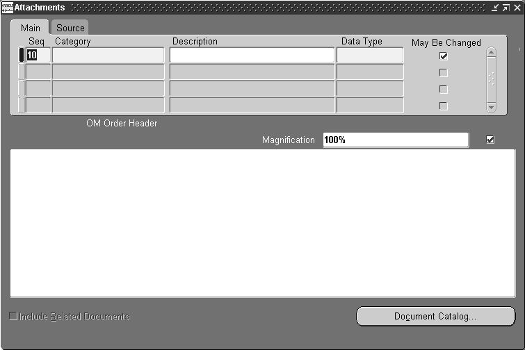

文書カテゴリ、および追加ルールとその割当てを定義した後、ルール基準の添付を自動または手動で適用できます。
前提条件
文書を定義します。
文書カテゴリを定義します。
追加の添付ルールを定義します。
単発添付を定義します。
「受注」ウィンドウにナビゲートします。
「添付」ウィンドウ
「メイン」タブ・リージョンで、適用する添付のカテゴリを選択します。
(オプション)添付の説明を入力します。
「変更の可能性有り」チェック・ボックスの選択を解除すると、今後も添付を更新できます。
「ソース」タブ・リージョンにナビゲートし、添付に関するファイルまたはURLを入力します。
作業内容を保存します。
いくつかのフィールド値(「出荷先」など)が変更されている場合でも、手動添付は保持されます。
「受注」ウィンドウで「処理」ボタンを選択し、値リストから「自動添付の適用」を選択します。
添付は、指定した追加ルールに基づいて適用されます。
プロファイル・オプションを設定して、自動添付を自動的に適用することもできます。
「受注」ウィンドウに進み、受注または返品のヘッダーおよび明細情報を入力します。
作業内容を保存すると、指定した追加ルールに基づいて、添付が自動的に適用されます。
注意: フィールド値(「出荷先」など)が変更されている場合、新しい自動添付はルールに基づいて適用され、古い自動添付は削除されます。
「受注」ウィンドウで「添付」ボタンをクリックします(または、メニュー・バーでクリップのボタンをクリックします)。
添付を表示または変更できます。

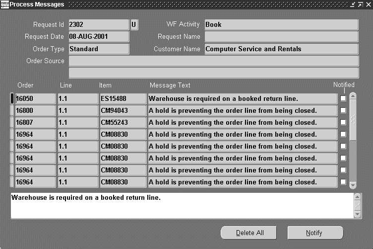

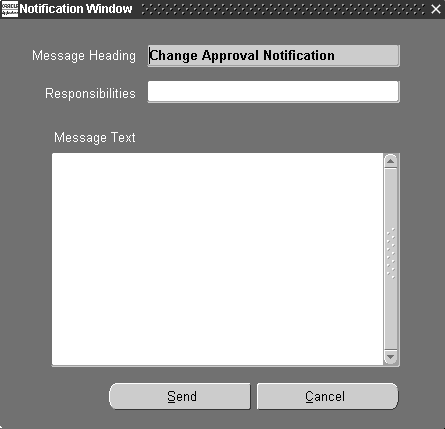

受信したエラー・メッセージを別のユーザーに通知する場合は、「処理」をクリックして「通知」を選択します。
「通知」ウィンドウ
注意: 複数のエラーがある場合は、「複数エラー・メッセージ」ウィンドウが表示されます。「通知」をクリックし、適切なユーザー職責に通知を送信します。
受注変更を承認する適切なユーザー職責を選択するか、デフォルト値を使用します。
「メッセージ・テキスト」フィールドに追加注釈を入力します。
「送信」をクリックします。

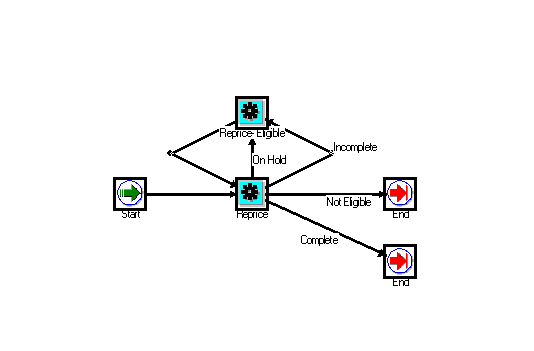

「価格設定(明細)」を使用すると、価格設定エンジンは、「明細」イベントを実行します。シードされた「明細」イベントには、「リスト明細基本価格」と「リスト明細調整」という2つのフェーズが設定されています。価格表明細または明細レベル・モディファイアを修正すると、「価格設定(明細)」機能は、基本価格と明細レベル調整を再評価します。ただし、「明細」イベントにはフェーズ「ヘッダー・レベル調整」は設定されていないため、「価格設定(明細)」機能はヘッダー・レベル・モディファイアの再評価は実行しません。
「出荷入力済」イベントが「リスト明細調整」フェーズ(フェーズ10)に追加されると、「標準明細請求」、「明細フロー - 一般, 履行時に再価格設定」および「請求明細フロー一般」の明細タイプで、出荷確認後に価格が自動的に再設定されます。

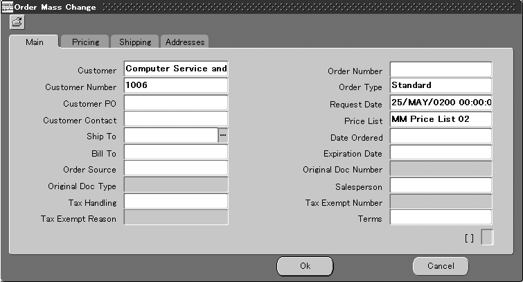

Oracle Order Managementを使用すると、複数の受注または返品、あるいは複数の受注明細または返品明細を選択でき、変更内容を単一の取引で適用できます。一括変更を適用する受注を複数選択し、「ツール」メニューから「一括変更」オプションを選択します。「受注一括変更」ウィンドウと「明細一括変更」ウィンドウで、受注を複数選択し、次の処理を実行できます。
受注属性の受注レベルまたは明細レベルでの変更
受注セットまたは明細セットの取消またはコピー
複数の受注または明細への営業担当または値引の割当て
複数の受注または明細への保留の適用またはリリース
受注の複数の明細への新規価格表の割当て(ただし、一括変更を使用して価格表を変更する際に、受注明細の中にその価格表に提示されていない品目がある場合、一括変更は失敗し、それらの明細の価格表は変更されません。)
注意: 「一括変更」ウィンドウは、単一の受注明細または返品明細に対しては使用できません。
複数の営業単位に対してアクセス権が付与されている場合は、それらの営業単位の受注または明細に対して一括変更を実行できます。
前提条件
「受注オーガナイザ」または「クイック受注オーガナイザ」で複数の受注または受注明細を選択します。
重要: 一括変更による属性の更新中に明細グループ(出荷セット、到着セットまたはモデル)のいずれかの明細がエラーになると、以前は、エラー・メッセージを示すウィンドウと一緒に「続行」ボタンが表示され、エラー以外の明細に対して一括変更を続行できました。現行のエラー・メッセージを示すウィンドウからは、「続行」ボタンが削除されました。一括変更による属性の更新中にいずれかの明細が失敗となった場合は、一連の明細全体が失敗となり、一括更新は実施されません。
一括更新は、異なる顧客に属する複数の受注の免税情報では許可されません。ただし、複数の受注または明細の税分類コードの更新は許可されます。さらに、複数の営業単位にまたがる受注についての免税および税分類コードの一括更新は許可されません。
「受注オーガナイザ」(または「クイック受注オーガナイザ」)にナビゲートし、一括変更を適用する受注または返品を問い合せます。
受注オーガナイザの要約情報ビューで、一括変更を適用する受注または返品を複数選択します。
「ツール」メニューから「一括変更」を選択します。
「受注一括変更」ウィンドウ
「メイン」、「価格設定」、「出荷」および「所在地」の各タブ・リージョンで、新規の受注ヘッダー属性値を入力します。
「OK」を選択します。
「受注一括変更」ウィンドウの「ツール」メニューには、「デバッグ」と「変更理由」のオプションのみがあります。
注意: 「受注ソース」フィールドが使用不可になり、「一括変更」ウィンドウではこのフィールドを更新できません。
「一括変更」ウィンドウでは、複数の営業単位にまたがる受注または明細について、営業単位に依存しない属性を更新できます。

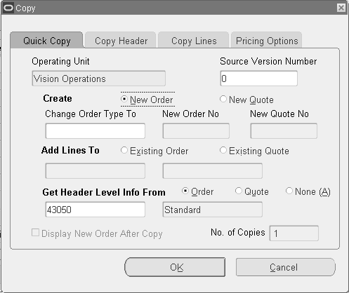

既存の受注または返品から情報をコピーすると、新しい受注、見積または返品を作成できます。Order Managementでは、入力、記帳、出荷、クローズ済および取消済を含む受注の有効期間フローにおけるどのフェーズでも、受注または返品をコピーできます。
注意: 明細を新規の受注または返品にコピーすると、明細は元の受注数量と一緒にコピーされます。
複数選択
受注のコピー機能を使用して、複数の受注レコードまたは返品レコードを選択できます。さらに、Order Managementでは、1つの受注または複数の受注から受注明細を新規受注にコピーしたり、既存の受注に追加できます。
返品承認の作成
顧客が受注に対して品目を返品する場合、元の受注から受注明細をコピーし、新規のRMAを作成せずに返品を作成できます。
営業単位全体にわたる受注のコピー
「営業単位」値リストでは、複数の営業単位にわたって受注をコピーできます。デフォルトでは、ソース受注の営業単位が「営業単位」値リストに表示され、値リストの値を変更しない場合、コピーされた受注がソース受注と同じ営業単位で作成されます。「営業単位」値リストには、ユーザーがアクセス権を有しているすべての営業単位が表示されます。別の営業単位を選択すると、すべてのフィールド/ボックスが消去されます。「受注タイプの変更」、「明細追加先」、「ヘッダー・レベル情報の入手先」、「明細タイプの変更」など営業単位に依存するフィールド、既存の受注および見積リストには、「営業単位」フィールドの値に対応する値が表示されます。
複数の営業単位(顧客サイト)にわたるコピーを実行すると、コピーされた受注にはソース受注からのデフォルト値が設定されます。デフォルトに設定される値は、「品目」、「倉庫」、「価格表」、「出荷先」、「請求先」、「受注タイプ」です。

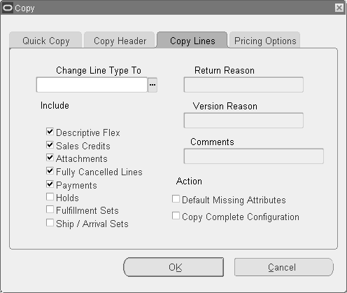

明細のコピー
受注から明細をいくつか選択し、新規の受注にコピーします。別のソースからヘッダー・レベル情報をコピーする場合は、「受注」ウィンドウの「受注情報」タブ・リージョンから受注を選択する必要があります。
セットのコピー
元の受注で出荷、到着または履行を作成していた場合、コピー機能によって、コピーされた受注でもその設定が利用できるようになります。これらの設定は、「明細のコピー」タブの「出荷/到着セット」ボックスと「履行」ボックスが選択されている場合に元の受注からコピーされます。デフォルトでは、「出荷/到着セット」ボックスと「履行」ボックスは選択されていません。ボックスのいずれかまたは両方を選択すると、元の受注の設定がコピー先の新しい受注(1つまたは複数)にもコピーされます。ただし、「明細セット」フィールドがNULLまたはブランクの場合、デフォルト・ルールで指定されている値が、コピー先の受注の「明細セット」フィールドに移入するために使用されます。
既存の受注へ明細をコピー(「明細追加先」を「既存受注」に設定)すると、同じセット名を持つセットが存在しない場合は、明細セットが作成されます。そうでない場合は、明細が同じ受注にある既存のセットに追加されます。

「受注」ウィンドウにナビゲートして、受注を問い合せます。
コピーする受注または複数の受注を選択します(「受注オーガナイザ」を使用している場合)。「処理」をクリックし、「コピー」を選択します。「受注のコピー」ウィンドウが表示されます。変更する受注タイプを指定し、「OK」をクリックします。これによってコピーが実行されてウィンドウが閉じられます。コピー時に「コピー後に新規受注を表示」ボックスを選択している場合は、新しい受注を開くことができます。選択していない場合は、元の受注が表示されます。ここで、コピーした新しい受注の問合せを実行する必要があります。
ソースが単一の受注であり、複数のバージョンを持つ場合は、選択したバージョンが「ソース・バージョン番号」フィールドに表示されます。使用可能なソースのバージョンを任意に選択できます。
下位エンティティ(明細、販売実績、ノート、付加フレックスまたは保留)がコピーされないようにする場合、または価格を再設定する場合は、「ヘッダーのコピー」タブ、「明細のコピー」タブおよび「価格設定オプション」タブにナビゲートし、必要に応じてオプションを無効にします。
コピーした新規の受注は、受注パッドの「受注オーガナイザ」ツリーにある「本日の受注」ノードを介して使用できます。

「コピー」ウィンドウには4つのタブがあり、各タブには次の情報が表示されます。
「クイック・コピー」タブ
「新規受注の作成」チェック・ボックス
「受注タイプの変更」
「新規受注番号」
「既存受注に明細の追加」
「受注レベル情報の入手先:」

「明細のコピー」タブ
「明細タイプの変更」: 生成対象の新規受注の受注明細タイプを入力します。
返品事由コード
バージョン事由
注釈
このタブには次の項目があります。
「付加フレックス」チェック・ボックス: 返品受注の作成の場合、このチェック・ボックスは変更できません。既存の受注から返品受注明細を作成するとき、付加フレックスフィールドの情報はコピーされません。
「販売実績」チェック・ボックス: 返品受注の作成の場合、このチェック・ボックスは変更できません。すべての販売実績受注明細は必ず返品受注明細にコピーされます。
「添付」チェック・ボックス: コピー機能を使用して、参照受注から生成対象の新規受注に受注明細レベルの添付をコピーする場合に選択します。
「全取消明細」チェック・ボックス: コピー機能を使用して、参照受注から生成対象の新規受注に全取消受注明細をコピーする場合に選択します。
処理:
「デフォルト欠落属性」チェック・ボックス: 参照受注のデフォルト設定可能な受注明細属性がNULL値の場合は、このチェック・ボックスをオンにすると、コピー機能で生成された新規受注に対して、Order Managementで受注明細属性のデフォルトの再設定を試行できます。
「デフォルト欠落属性」チェック・ボックスは、「受注明細」ウィンドウからコピー処理を実行した場合にのみ使用できます。
また、標準受注明細のコピーを実行していて、新規受注に対するRMA受注明細を作成しようとした場合、このチェック・ボックスの値は無視されます。Order Managementでは、返品明細の作成時に、ほとんどの受注明細属性が参照受注明細から直接コピーされます。
常にデフォルトが再設定され、「デフォルト欠落属性」チェック・ボックスで制御されない受注明細属性を次に示します。
顧客明細番号
出発計画要
最早許容日
最遅許容日
梱包指示
確約日
予定到着日
予定出荷日
出荷指示
税金日
完了構成のコピー - このチェック・ボックスを使用すると、明細レベルの「コピー」の完了構成を「コピーする」かどうかを指定できます。
明細レベルのコピーの場合、このチェック・ボックスのデフォルト値はオフです。
チェックすると、「コピー」は完了構成のコピーを試行しますが、これは「コピー」で「トップ・モデル明細」を選択しておくことが条件です。トップ・モデル明細とともにいくつかの子明細が選択されていた場合も、(展開品目および構成品目を除いた)完了構成がコピーされます。
チェックしない場合、「コピー」動作に変化はありません。
受注レベルの「コピー」では、常に完了構成がコピーされるため、このチェック・ボックスは使用できなくなります。
新たなチェック・ボックスであるこの「完了構成のコピー」のデフォルト値は、新たなシステム・パラメータで制御します。このシステム・パラメータの名称は、「処理 - 完了構成のコピーのデフォルト値」です。
このパラメータは、営業単位レベルで「Yes」または「No」に設定できます。

注意: 「受注のコピー」機能の実行中にエラーが発生すると、「プロセス・メッセージ」ウィンドウが表示されます。コピーしようとした情報を保存する場合は、「継続」を選択して、コピー元の受注を保存します。変更をロールバックするときは「取消」ボタンを選択します。
注意: 「受注が正常にコピーされました」というメッセージが表示されたときは、「継続」をクリックしてください。この操作を実行しないと、コピーしようとしている受注明細情報はコピーされません。
「受注オーガナイザ」ウィンドウにナビゲートし、コピーする受注または返品を問い合せます。
「処理」をクリックし、値リストから「コピー」を選択します。
「明細の追加」を選択します。
明細の追加先となる既存の受注を指定します。
下位エンティティ(販売実績、ノート、付加フレックス)をコピー対象とするまたはコピー対象としない場合、あるいは価格を再設定する場合は、「高度な受注/明細」タブまたは「価格設定オプション」タブにナビゲートし、必要に応じてオプションを無効にします。
「OK」を選択します。

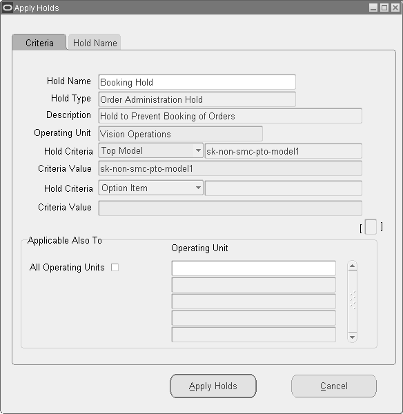

たとえば、未リリース品目を保留する保留ソースを作成したと想定します。品目が使用可能になったときに、その品目の保留ソースを削除すると、個々の受注明細のすべての保留がリリースされます。保留ソースによって、次のことを実行できます。
保留ソース基準を満たす既存の受注、返品またはその明細、および新規の受注、返品またはその明細をすべて保留します。
「受注オーガナイザ」ウィンドウで、既存の受注、返品またはその明細、および新規の受注、返品またはその明細を保留します。
保留基準を満たす新規の受注、返品またはその明細のみを保留します。
詳細は、「オーダー照会」の章の「保留情報」タブに関する項を参照してください。
「保留ソースの作成」ウィンドウは「ツール」メニューから起動できます。「保留ソース」ウィンドウの「基準」タブにある「営業単位」フィールドは、受注フォーム(設定されている場合)またはデフォルトの営業単位からデフォルト設定されます。フィールドの値リストには、アクセス権が付与されているすべての営業単位が表示されます。営業単位は、保留ソース基準を指定する前に選択する必要があります。営業単位を消去または変更すると、保留ソース基準も消去されます。
「その他の適用先」リージョンは、「全営業単位」ボックスと「営業単位」値リストで構成されています。保留ソースは、アクセス権が付与されているすべての営業単位または指定の営業単位に定義できます。デフォルトでは、「営業単位」フィールドにはユーザーのデフォルトの営業単位に基づいて値が移入されます。すべての営業単位または指定の営業単位に対し、ユーザーの作成した保留ソースも利用可能であることを指定できます。

すべての保留ソースは、「受注オーガナイザ」ウィンドウと「受注」ウィンドウに表示できます。「追加受注情報」ウィンドウまたは「追加明細情報」ウィンドウを使用して、保留ソースのステータス、および保留が受注のワークフローに与える影響を表示できます。また、保留名、レベル(顧客、サイト、品目など)、保留期限、リリース日、および保留をリリースした担当者を表示できます。明細を表示している場合はその明細に関する保留を参照でき、受注を表示している場合はその受注および全明細に関する保留を参照できます。
「追加受注情報」ウィンドウおよび「追加明細情報」ウィンドウで、「適用日」、「適用者」、「リリース日」、「リリース者」、「リリース事由」の各フィールドを使用して保留の詳細を表示できます。
未処理保留レポートを使用して、特定の顧客または品目に対して有効な保留をすべて検証し、顧客サービスと収益に対する影響を評価できます。さらに、保留条件活動レポートを使用すると、特定期間に特定の保留ソースに対して行われた保留や削除された保留を検証できます。
「受注」ウィンドウの「処理」ボタンから「追加受注情報」を選択して保留を選択します。

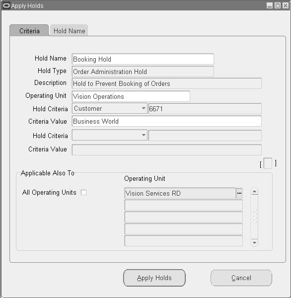

「受注」ウィンドウにナビゲートし、保留を適用する受注または返品を問い合せます。

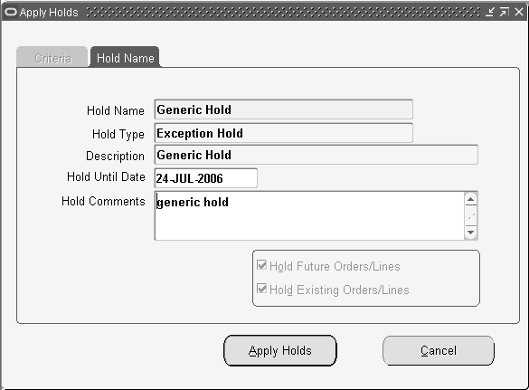

「処理」をクリックし、「保留の適用」を選択します。
「保留の適用」ウィンドウの「保留名」タブ・リージョンで、「保留名」を選択します。
必要に応じて、保留が自動的にリリースされる保留期限を定義します。
必要に応じて、保留注釈を入力します。
「保留の適用」をクリックします。

「受注オーガナイザ」ウィンドウにナビゲートし、保留を適用する受注、返品または明細を問い合せます。複数の営業単位に対してアクセス権が付与されている場合は、「営業単位」フィールドを空白にすることで、複数の営業単位の取引を選択できます。
保留を適用するすべての受注および明細を複数選択します。
必要に応じて、保留注釈を入力します。
「保留の適用」をクリックします。

再価格設定アクティビティを保持するための保留を作成/設定することが可能
明細再価格設定ワークフロー機能は、受注明細ワークフロー内の(記帳の後で通常は出荷または履行の後の)任意の位置に配置できます。この機能は、受注入力から出荷までのリード・タイムが長い顧客や、受注明細が入力された後で、提示された価格表や値引の決定を希望する顧客が使用します。
再価格設定明細ワークフロー・アクティビティ固有の保留を定義し、これを選択した受注明細に適用できます。価格設定が決定された後、保留をリリースし、受注明細の処理を進めます。
再価格設定アクティビティに保留が適用される際は、メッセージが表示されないことに注意してください。かわりに、フロー・ステータス「再価格設定待ち - 明細の再価格設定保留中」が表示されます。これは、REPRICE_LINEアクティビティ固有の保留のみが考慮されているために、明細再価格設定が保留されていることを示します。
注意: 既存の再価格設定明細サブ・プロセスが存在する受注では、元のワークフロー定義がそのまま使用されます。したがって、ここでは保留は維持されません。価格設定アクティビティでは一般保留は維持されません。出荷時の再価格設定でのみ、出荷アクティビティ固有の保留が維持されますが、一般保留は維持されません。
ワークフローの分岐には、完了、不適格、保留中、未完了(エラーを意味します)などがあります。結果が保留中であった場合の新規分岐として、「再価格設定 - 適格」分岐があります。
「ワークフロー・モニター」を使用して、新規ワークフロー定義が使用されている新規受注を表示すると、その受注が保留中であることが確認できます。これは、保留を認識するその他の受注管理ワークフロー・サブ・プロセスでも同じです。
明細再価格設定サブ・プロセスで、再価格設定機能が保留中という結果を得た場合は、「再価格設定 - 適格」分岐機能に分岐して、「受注の進行」ウィンドウに表示されます。
再価格設定ウィンドウ

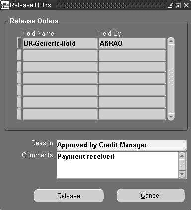

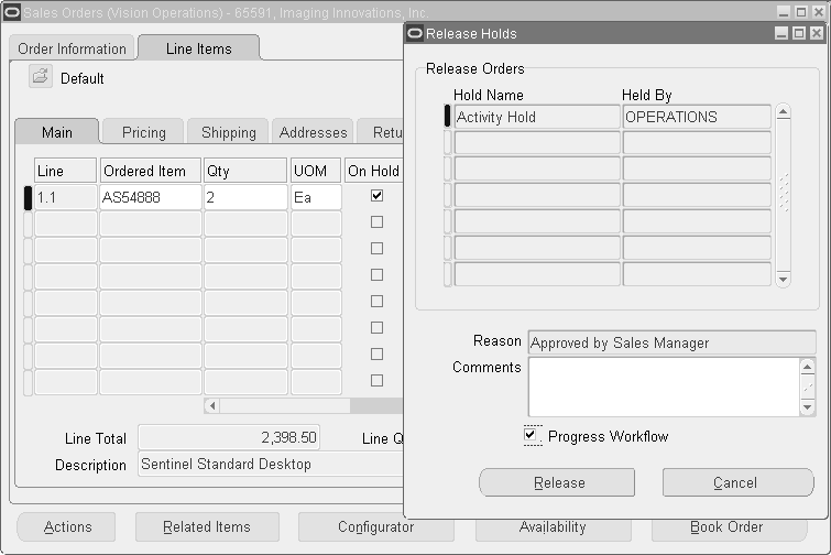

「受注オーガナイザ」ウィンドウにナビゲートします。
特定の保留が適用されている受注明細の問合せをします。
「処理」 > 「保留のリリース」に進み、保留をリリースします。
「受注オーガナイザ」ウィンドウ - 「処理」「保留のリリース」
保留をリリースする事由と注釈を入力します。
「保留のリリース」ウィンドウ
「リリース」をクリックします。
「処理」 > 「受注の進行」に進み、明細再価格設定ワークフロー・アクティビティを再試行します。
適格アクティビティを選択し、「OK」をクリックします。
注意: コピーした明細再価格設定プロセスを自分のワークフローに取り込んで、新たな再価格設定機能として使用する場合は、サブプロセスを変更するか、新規ワークフロー・プロセスを作成する必要があります。

「保留定義」ウィンドウの「リリースのワークフローの進行」チェック・ボックス(「設定」 > 「受注」 > 「保留」)では、保留のリリース時にワークフローを次のアクティビティへ自動的に進めることができます。「保留のリリース」ウィンドウにも同様のチェック・ボックス(「ワークフローの進行」)があり、「保留定義」ウィンドウの「リリースのワークフローの進行」チェック・ボックスから値がデフォルト設定されます。「保留のリリース」ウィンドウの「ワークフローの進行」チェック・ボックスを選択するか選択を解除すると、「保留定義」ウィンドウに設定されている定義を上書きできます。これら2つのウィンドウの相互関係に関する詳細は、次の表のとおりです。
| 「保留定義」ウィンドウのチェック・ボックス | 「保留のリリース」ウィンドウのチェック・ボックス | 単一明細の保留 | 複数明細の保留 |
| 選択 | 選択解除 | ワークフローを進めない | ワークフローを進めない |
| 選択解除 | 選択 | 適格であればワークフローを進める | ブロック・アクティビティを完了し、その後のワークフロー処理を遅延(適格な場合) |
複数の明細を同時にリリースし、それらが進行すると、パフォーマンスに大きな影響を与えます。そのため、リリース済明細のアクティビティは完了されます。その後のワークフロー処理は、コンカレント・プログラム「ワークフロー・バックグラウンド・プロセス」で明細を同時に進行できるように遅延されます。

「受注」ウィンドウにナビゲートし、保留をリリースする受注または返品を問い合せます。
「処理」をクリックし、「保留リリース」を選択します。
リリースする保留を複数選択します。
保留のリリース事由を選択します。
必要に応じて、注釈を入力します。
「リリース」をクリックします。
作業内容を保存します。
「受注」ウィンドウにナビゲートし、リリースする受注明細または返品明細を問い合せます。
「明細品目」タブ・リージョンにナビゲートし、リリースする受注明細または返品明細を選択します。
リリースする保留を複数選択します。
リリース名を入力します。
リリース事由を選択します。
必要に応じて、注釈を入力します。
「リリース」をクリックします。
作業内容を保存します。
「受注オーガナイザ」ウィンドウにナビゲートし、リリースする受注または返品を問い合せます。
リリースするすべての受注および明細を複数選択します。
リリースする保留を複数選択します。
リリース名を入力します。
リリース事由を選択します。
必要に応じて、注釈を入力します。
「リリース」をクリックします。
作業内容を保存します。

Order Managementで生成されたすべてのメッセージのコンテキスト情報を表示して、各メッセージが対応するレコードや取引を確認できます。この機能により、受注入力時に受け取ったメッセージの詳細が提供されます。プロセス・メッセージには次の機能があります。
生成されたすべてのメッセージに関するコンテキスト情報の表示
メッセージをデータベースに格納し、いつでも表示可能
ユーザー定義の基準に基づいてメッセージの問合せを実行
メッセージの保存
「メッセージの検索」ウィンドウ
メッセージ・ソースを選択します。
目的のメッセージが保存されているデータベースを、メッセージ・ソースで指定します。
問い合せるメッセージの要求ID範囲を入力します。
問い合せるメッセージの受注番号範囲を入力します。
問い合せるメッセージの要求日範囲を入力します。
問い合せるメッセージのプログラム名を選択します。
指定したワークフロー・アクティビティを持つメッセージのワークフロー・アクティビティを選択します。
ワークフロー・アクティビティは、各受注の実際の段階に対応します。
問い合せるメッセージの受注タイプを選択します。
属性を選択します。デフォルト値は「Null」です。
顧客名または顧客番号を選択します。
要求者を選択します。
「プロセス・メッセージ」ウィンドウ
問い合せたメッセージをすべて削除するには、「すべて削除」ボタンをクリックします。
注意: 表示されている要求日は、受注または明細が要求された日付であり、メッセージの作成日ではありません。特定のメッセージ作成日は、Sql*Plusで確認するか、「検査」ユーティリティ(「ツールバー」メニュー: 「ヘルプ」、「診断」、「検査」)を使用して「プロセス・メッセージ」ウィンドウで表示されるブロック「multi_message」内でのみ確認できます。

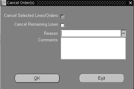

「受注オーガナイザ」ウィンドウにナビゲートし、取消を適用する受注や返品を問い合せます。
受注または返品のグループを取り消す場合、マウスまたはキーボードのショート・カット・キーの複数選択機能を使用することによって、取り消そうとする複数の受注または返品を選択します。
「処理」をクリックします。
「受注の取消」ウィンドウ
受注を取り消す事由を選択します。
受注全体または返品全体を取り消す場合は、事由を入力する必要があります。
オプションとしての「注釈」の入力
「OK」を選択します。
「OK」ボタンを選択すると、受注または返品の取消が実行され、変更内容が保存されます。このステップは元に戻せません。
メッセージが通知されます。
受注を再度問い合せて変更内容を確認します。
1つの受注内の明細を取り消すには、次のいずれかを実行します。
「受注」フォームにナビゲートし、受注を問い合せ、「明細品目」タブ・リージョンに移り、取り消そうとする明細を1つまたは複数選択します。
「受注オーガナイザ」にナビゲートし、受注を問い合せ、「明細」タブ・リージョンに移り、取り消そうとする明細を1つまたは複数選択します。
複数の受注を取り消す場合は、「受注オーガナイザ」にナビゲートし、受注を問い合せ、「明細」タブ・リージョンに移り、取り消そうとする複数の明細を選択します。
「処理」をクリックします。
「取消」を選択します。
注意: 処理制約に違反して明細の数量を取り消そうとすると、処理制約の防止措置によって明細の取消はできないことを示すメッセージが表示されます。
明細を取り消す事由を選択します。
必要に応じて、注釈を入力します。
「OK」を選択して、受注明細または返品明細を取り消します。
警告: 「OK」を選択すると、取消が実行されて変更内容が保存されます。このステップは元に戻せません。
