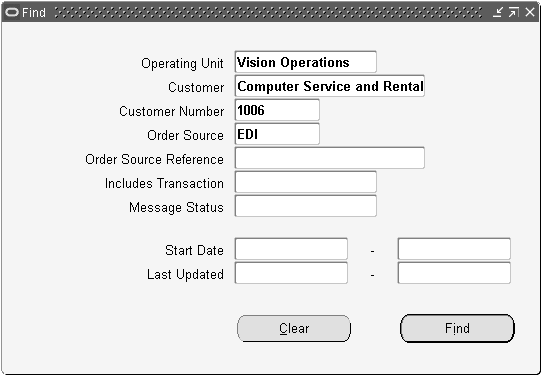

「受注の検索」ウィンドウ
消去 -- 以前に定義した全情報をウィンドウから削除します。
新規受注 -- 新規受注を作成します。
検索 -- 定義した基準に基づいて受注または明細を問い合せます。関連項目: 受注の問合せ
受注情報 -- ヘッダー・レベルの値が検索基準と一致する受注を検索します。
明細情報 -- 明細レベルの値が検索基準と一致する受注を検索します。
拡張 -- クローズされた受注/明細、または取り消された受注/明細を検索対象にするかなどの拡張検索基準を指定できます。
保留情報 -- 保留に関する検索基準を指定して、保留またはリリースする保留ソースを検索できます。
予定作成 -- 予定作成固有の検索基準を指定できます。

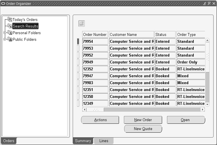

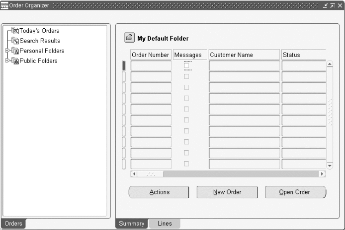

「受注オーガナイザ」ウィンドウには、「ナビゲータ」ツリー・ビューと検索結果が表示されます。保留の受注/明細のメッセージが存在する場合は、その旨の通知を受けることもできます。プロファイル・オプション「OM: プロセス・メッセージ・フラグの表示」を使用することにより、「メッセージ」チェック・ボックスの表示/非表示を制御できます。
「受注オーガナイザ」ウィンドウ
本日の受注 -- 現行ユーザーにより本日入力された全受注が表示されます。
検索結果 -- 指定した問合せ基準に一致する受注や明細がすべて表示されます。
個人フォルダ -- 以前に保存した全受注または返品について、個人のユーザー定義問合せが表示されます。
共有フォルダ -- 保存された問合せが表示され、すべてのユーザーが参照できます。

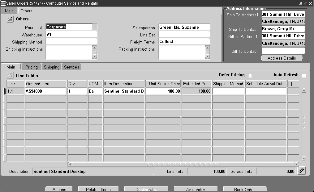

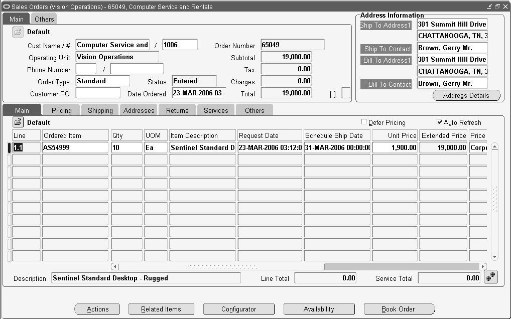

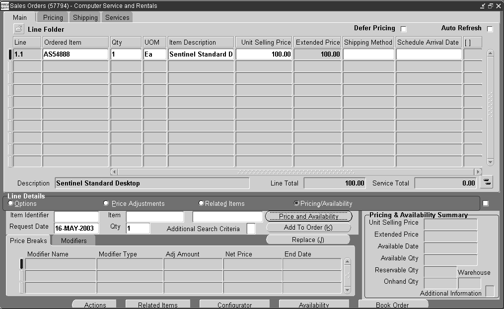

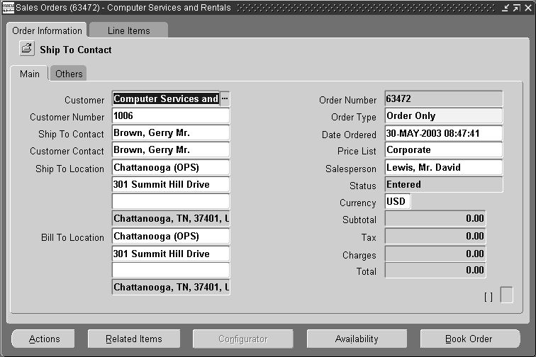

「受注」ウィンドウでは、受注と返品を入力できます。
「受注」ウィンドウ
処理 -- ダイアログ・ボックスがオープンし、次のいずれかの処理を実行できます。

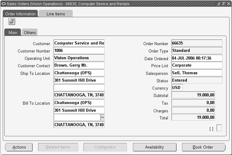

「受注」ウィンドウを使用すると、受注の入力、表示および更新ができます。また、「受注」ウィンドウで返品を入力することもできます。このウィンドウで、標準品目(出荷可能品目と出荷不可品目)および構成を受注できます。また、価格調整、販売実績の割当、支払情報の記録、ノートの添付、出荷の予定作成、品目有効数量の問合せおよび予約(保管場所の選択を含む)を実行できます。
受注を受けると、「受注」ウィンドウに情報を入力できます。Order Managementは、情報が入力されると、個々のフィールドを検証します。受注を記帳すると、Order Managementは、すべての必須フィールドに値が入力されているか、構成は完了しているかなどを検証します。受注が記帳された後は、ワークフローの次のステップに進むことができます。
外部ソースから出荷(直接出荷)する受注の場合は、受注のすべての標準機能を使用できます。受注入力時のソース・タイプによって、受注が在庫から履行されるか、または外部仕入先から履行されるかが決まります。
各国固有の情報は、それぞれのユーザーズ・ガイドを参照してください。

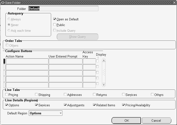

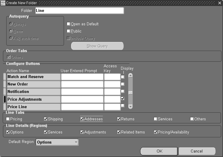

「受注」ウィンドウの表示は、ニーズに合せてカスタマイズできます。「検索」ウィンドウも含めて、すべての受注ブロックと明細ブロックはフォルダ・ブロックとして設計されています。フォルダは、表示または非表示にすることができ、表示を変更することもできます。関連項目: Oracle E-Business Suiteユーザーズ・ガイドのデータ表示のカスタマイズに関する項
可能なカスタマイズ
次のカスタマイズを行うことができます。
項目(テキスト項目、チェック・ボックス、ポップ・リスト、オプション・グループ)の非表示
注意: 「受注ヘッダー」リージョン・ウィンドウ(単一行のフォルダ・ブロック)の中で現在非表示のフィールドを表示する場合は、最初に現在表示されているフィールドを非表示にするように選択してください。単一行のフォルダ・ブロックの中で、フィールドの表示操作を実行すると、カーソルが置かれている現在のフィールドの下に新規フィールドが配置されます。
注意: 複数行のフォルダ・ブロックでは、フィールドの表示操作を実行すると、そのフィールドはカーソルが置かれているフィールドの横に配置されます。
注意: 「受注明細」ウィンドウの固定リージョンからフィールドの表示操作を実行すると、他のフィールドを表示できないことを示すエラー・メッセージが表示されます。また、デフォルト設定されていない、受注の入力または記帳に必要な項目は非表示にしないでください。たとえば、数量フィールドは非表示にしないでください。

受注の受入時に、その受注に関するヘッダー情報を入力できます。入力は、ウィンドウのタブ・リージョンの順番に従う必要はありません。明細ブロックの処理前に入力が必要なフィールドは、「受注」ウィンドウにある「メイン」タブ・リージョンの「受注タイプ」フィールドと「通貨」フィールドのみです。
注意: 「受注」ウィンドウの「メイン」および「その他」タブ・リージョンでは、マウスの右ボタンを使用できます。マウスの右ボタンをクリックすると、頻繁に使用される処理がリストされます。これらは「ツール」メニューからも使用できます。

「受注」ウィンドウの「受注情報」の「メイン」タブ・リージョンで所在地を入力します。関連項目: 「メイン」および「その他」の受注ヘッダー情報の定義
「受注」ウィンドウの「所在地」タブ・リージョンにナビゲートします。
出荷先事業所および出荷先担当を選択します。
これらのフィールドは、受注の全明細に関するデフォルトの出荷先情報を提供します。システム・プロファイル・オプション「OM: 顧客関連」の設定によって、次のようになります。
「Yes」に設定されている場合は、受注でリストされた顧客または関連する顧客に限って出荷先事業所を選択できます。
「No」に設定されている場合は、販売先顧客に限って出荷先事業所を選択できます。
「All」に設定されている場合は、顧客関連は無視され、任意の顧客から出荷先事業所を選択できます。
請求先事業所および請求先担当を選択します。
これらのフィールドは、受注の全明細に関する請求先情報を提供します。プロファイル・オプション「OM: 顧客関連」の設定によって、次のようになります。
「Yes」に設定されている場合は、受注でリストされた顧客または関連する顧客に限って請求先事業所を選択できます。
「No」に設定されている場合は、販売先顧客に限って請求先事業所を選択できます。
「All」に設定されている場合は、顧客関連は無視され、任意の顧客から請求先事業所を選択できます。
請求先所在地に関連する任意の担当を選択できます。
搬送先事業所および搬送先担当を選択します。受注ヘッダーに搬送先フィールドがある場合は、ヘッダー・フィールドから明細の搬送先フィールドを移入できるようにする必要があります。そのためには、ヘッダーの搬送先フィールドの値でデフォルト設定されるように、明細の搬送先フィールドにデフォルト・ルールを設定します。
最終顧客の選択は、顧客関係の設定を参照しません。「最終顧客」には任意の顧客事業所または顧客担当を選択できます。
単位を設定します。関連ドキュメント: 『Oracle Receivablesインプリメンテーション・ガイド』
在庫品目を設定します。関連ドキュメント: 『Oracle Inventoryユーザーズ・ガイド』
品目構成を設定します。関連ドキュメント: 『Oracle Bills of Material ユーザーズ・ガイド』
「受注情報」の「メイン」タブ・リージョンに受注ヘッダー情報を入力します。関連項目: 「メイン」および「その他」の受注ヘッダー情報の定義

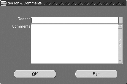

事由: このフィールドは、既存の受注明細数量に対する追加または削減時以外は更新できません。このフィールドに入力した値は、入力時にのみ表示されます。保存が正常に完了すると、「事由」フィールドの値はNULLになります。Order Managementではこのフィールドの現在値は表示されません。これは、事由の入力が必要な更新を受注明細に対して複数回実行できるためです。入力した「事由」値は、「処理」ボタンから使用できる「追加明細情報」ウィンドウで表示できます。
注釈: このフィールドは、システムによって有効化されている場合以外は更新できません。このフィールドに入力した値は、入力時にのみ表示されます。保存が正常に完了すると、「注釈」フィールドの値は、「処理」ボタンから使用できる「追加明細情報」ウィンドウに表示されます。

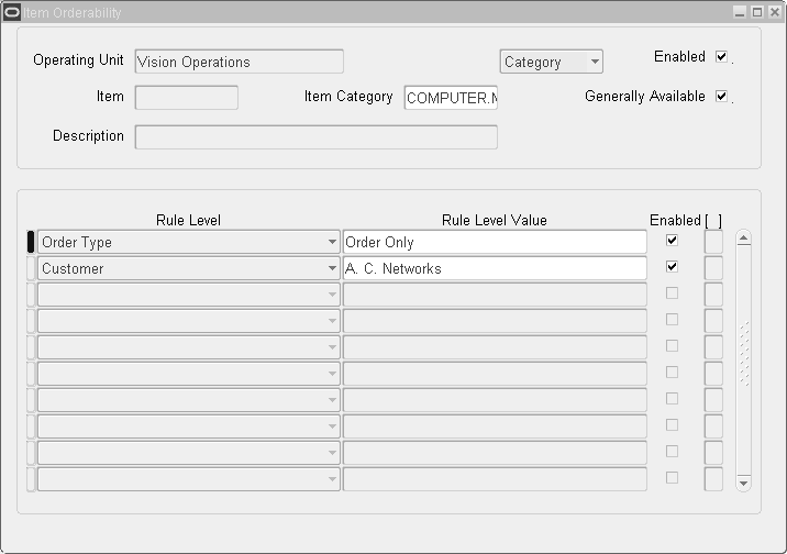

品目受注可能性ルールの検索
[F11]キー、[Ctrl]キー、[F11]キーの組合せを使用して、品目受注可能性ルールを取り出す検索基準を入力します。
「営業単位」フィールドに営業単位を入力するか、値リストから営業単位を選択してから、[Ctrl]キーを押しながら[F11]を押してルールを検索します。品目と営業単位の組合せでレコードが取り出されます。
「営業単位」フィールドへ入力しないか、検索基準(たとえば、Vision)の一部を入力するか、または無効な営業単位を入力すると、「営業単位」値リストが表示されます。そこで営業単位を選択し、検索を続行する必要があります。
「品目」フィールドではフレックスフィールドが有効にされているため、この検索は必須です。組織の選択がない場合、エラーが表示されます。
この検索は、「品目」フィールドのみに基づく検索に適用されます。他のフィールドに基づく検索では、「営業単位」値リストは表示されません。

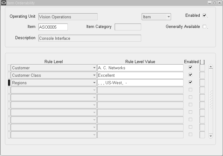

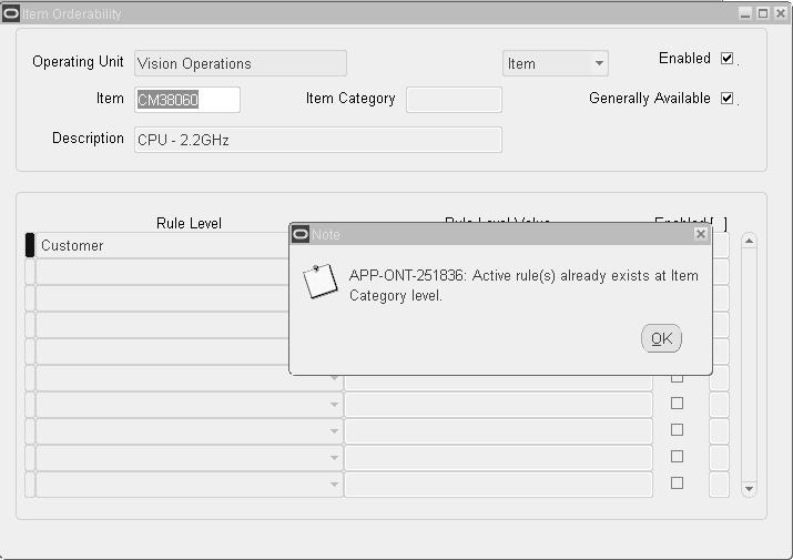

品目受注可能性ルールの設定の手順は次のとおりです。
品目受注可能性ルール設定
上のウィンドウは、設定可能な品目受注可能性ルールを表示しています。セキュリティ・プロファイルの値に基づいて、関連する営業単位がウィンドウに表示されます。別の営業単位でこのルールが必要になった場合は、その営業単位でルールの設定を繰り返す必要があります。「設定」 > 「ルール」 > 「品目受注可能性」にナビゲートします。
問合せ入力モードの場合、営業単位を入力してから品目カテゴリまたは品目もしくは他の基準を入力する必要があります。問合せ入力モードで、たとえば営業単位を「Vision Ope%」のように手動で入力した場合、どのデータも取得されず、エラー・メッセージが表示されます。これは、品目は在庫組織に基づいているけれども、この設定は営業単位に基づいているためです。このため、営業単位を選択した場合、その営業単位の「受注管理のシステム・パラメータ」フォームに定義されている「品目検証組織」を使用して、品目詳細の問合せを実行します。
ルールは、品目または品目カテゴリのいずれかに基づいて設定できます。すでにルールが定義されているカテゴリに属する品目にルールを設定することはできず、次のエラー・メッセージが表示されます。
ルールは、「ルール・レベル」で設定されている条件を除き、品目または品目カテゴリが一般に利用可能であることを示します(「一般に利用可能」ボックスが選択されている場合)。条件は、次の明細属性に基づきます。
顧客
顧客区分
顧客カテゴリ
リージョン
受注タイプ
出荷先
請求先
搬送先
販売チャネル
営業担当
最終顧客
たとえば、品目カテゴリCOMPUTER.MISCが、「受注タイプ = 受注のみ」または「顧客 = AC Networks」の場合を除き一般的に利用可能であることを示すルールを設定できます。
注意: 複数の条件を評価する場合、OR条件を適用できます。前述の例では、受注タイプまたは顧客のいずれかが考慮されます。
同様に、品目または品目カテゴリが一般に使用不可な場合(「一般に利用可能」ボックスの選択が解除されている場合)を定義するルールも、ルールで利用可能な条件と一緒に設定できます。たとえば、品目Xは一般に使用不可ですが、ルール・レベルで条件を設定したため、特定の顧客や、地域または顧客区分で使用可能です。次の図を参照してください。

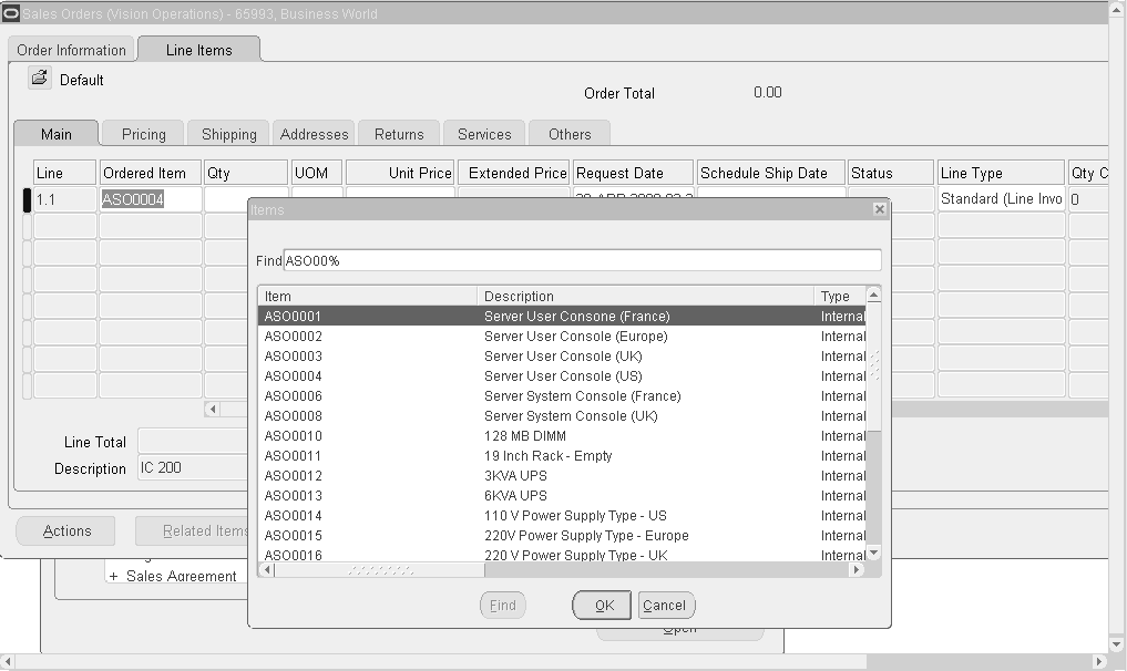

「受注」ウィンドウでの「品目受注可能性」の使用
品目受注可能性ルールを指定した顧客の受注を入力します。
「受注品目」値リストをクリックし、ルールで指定した品目が表示されるかどうかを確認します。指定した品目がこの値リストに表示されるかどうかは、プロファイル・オプション「OM: 品目値リストにマテリアライズド・ビューを使用(品目受注可能性ルールに従います)」の設定によって決まります。プロファイル・オプションの値を「No」に設定すると、「受注品目」値リストには現行の営業単位の品目検証組織の全品目が表示されます。この値を「Yes」に設定すると、「受注品目」値リストには、ルールが適用される品目または品目カテゴリのみが表示されます。
上の図では、セクション「品目受注可能性ルール設定」でルールを作成した品目(ASO0005)は、プロファイル・オプションが「Yes」に設定されているため表示されません。仮に、プロファイル・オプションが「No」に設定されていたとすると、エラー・メッセージが表示されます。
「受注管理マテリアライズド・ビューのリフレッシュ」コンカレント・プログラムを定期的に実行し、マテリアライズド・ビューOE_ITEMS_MVをリフレッシュします。Inventoryでいずれかのデータを変更した場合は、InventoryとOrder Managementのデータの同期を確保するため、このコンカレント・プログラムを実行することをお薦めします。
注意: 品目受注可能性ルール・リスティング・レポートには、品目レベル、品目、品目カテゴリおよび使用可フラグなどの異なるユーザー入力に基づいて品目受注可能性ルールが一覧表示されます。

クイック受注によってデータ入力が削減され、このタスクの実行に必要な時間が短縮されます。簡易検索機能を使用して顧客データを検索でき、様々なフィールドを検索して、その顧客の情報を受注に利用できます。ヘッダーと明細は同じウィンドウに表示されます。「明細詳細」リージョンでは、価格と有効数量の確認の他に、関連品目の追加や明細の既存品目のアップグレード販売を実行できます。
「クイック受注」ウィンドウ
クイック受注を使用すると、ビジネス・フローのニーズにあわせてユーザー・インタフェースを構成でき、ユーザーが最小限の研修で直感的に入力できるようにします。ホット・キーを作成すると、マウスのかわりにキーボードを入力デバイスとして使用できます。つまり、処理をボタンで表すように指定できます。データ入力は、他のウィンドウにナビゲートする必要が減るため短縮されます。明細が保存されるまで価格設定を遅延できるため、処理時間を最適化できます。
「ヘッダー」リージョン
ウィンドウのヘッダー・リージョンには次のフィールドが表示されます。ヘッダー・ブロックはフォルダ対応です。「その他」タブはデフォルトでは非表示で、フォルダ機能を使用して表示できます。ヘッダー・リージョンは「メイン」と「所在地」の2つのサブリージョンに分かれています。
メイン・リージョンには次のフィールドが表示されます。
顧客名、受注タイプ、顧客発注、受注番号、小計、税金、手数料、合計、電話番号、Eメール
デフォルトで表示される電話番号フィールドは、市外局番と加入者番号で構成されます、米国の場合、市外局番は3桁で加入者番号は7桁です。「受注」ウィンドウで国コードが入力されない場合は、取引団体アーキテクチャ(TCA)の設定でユーザーに関連付けられた国が電話番号書式の判別に使用されます。ユーザーに対してTCA設定で関連付けられている国設定がない場合は、ARシステム・オプションで入力されたデフォルトの国が電話番号書式の判別に使用されます。
「電話国コード」フィールドと「内線」フィールドは表示されません。これらのフィールドはフォルダ機能を使用すると表示されます。
「電話番号」フィールドは、受注を入力する際、顧客を検索するために使用できます。顧客が注文の電話をかけると、顧客サービス担当(CSR)は、その顧客の電話番号を使用して、顧客に関連するその他の情報を受注フォームに入力/導出できます。このように、顧客を識別するための属性として電話番号を使用できます。電話番号には、顧客電話番号または特定の所在地に関連付けられている電話番号を指定できます。
電話番号は、受注入力時に顧客の識別に電話番号を使用する場合のみ保存されます。
注意: 電話市外局番または電話加入者番号に無効な桁数が入力された場合は、桁数が正しくないことを示すメッセージが表示されます。
所在地情報
「所在地情報」リージョンには、デフォルトで次のフィールドが表示されます。
出荷先所在地1、出荷先担当、請求先所在地1、請求先担当
「搬送先所在地1」、「搬送先所在地5」および「搬送先担当」は、フォルダ機能を使用してユーザーが表示できます。
注意: 「出荷先所在地5」と「請求先所在地5」には、郡市区、郵便番号および都道府県の連結された情報が表示されます。
「出荷先所在地1」、「請求先所在地1」フィールドでは、販売先顧客の値を事前入力せずに所在地情報を検索および入力する機能がサポートされています。ウィンドウの「所在地情報」セクションにある出荷先所在地1、請求先所在地1のフィールドに直接移動し、「販売先」を入力せずに所在地1の値の一部を入力できます。値リストに、入力した基準と一致する全顧客のすべての所在地が表示されます。
出荷先、請求先および搬送先の所在地情報も、ヘッダー・セクションの「メイン」および「その他」タブにあるフィールドを使用して入力できます。
注意: これらのフィールドはデフォルト・フォルダでは非表示ですが、フォルダ機能を使用して表示できます。

価格設定/有効数量
価格と有効数量を取得すると、有効在庫日を単一のビューに表示できます。次に、要求の内容を示します。
受注詳細を入力する前に、価格と有効数量を要求できます。受注タイプを入力することで、明細詳細リーションにナビゲートできます。部品番号と数量が入力および検証されると、明細を選択して詳細な受注明細を挿入できます。残りの情報は、受注明細が定義された後で選択できます。
価格設定/有効数量コールは、「品目」と「数量」を使用して受注入力の処理時にいつでも起動できます。顧客から受注への追加依頼があった場合は、「引当可能状況」ウィンドウで明細を選択して受注を挿入し、顧客に結果を連絡できます。
明細詳細
クイック・インラインの「価格および有効数量」リージョンでは、現在の明細に関する価格と有効数量をチェックできます。また、異なる品目に関する価格と有効数量の追加チェックを実行し、これらの品目を受注に追加するか、現在の明細品目をこれらの品目で置換することもできます。
注意: この価格と有効数量の機能がサポートされるのは、標準品目に対してのみです。
明細詳細の「問合せ調整のトグル」チェック・ボックスが選択解除されている場合、価格設定と有効数量の情報が表示されるのは、現在の明細の「価格設定/有効数量」リージョンにナビゲートした場合のみです。明細詳細の「問合せ調整のトグル」チェック・ボックスが選択されている場合は、明細の入力時に明細詳細セクションに価格と有効数量の情報が自動的に表示されます。
注意: 品目の価格設定と有効数量は、品目、数量および要求日を入力してから、「価格設定および有効数量」をクリックすることでチェックできます。
「追加情報」フィールドを使用すると、「価格表」、「単価」および「有効期限」などの追加フィールドを表示できます。
「単位」、「倉庫」、「価格表」は、品目の入力時に、Order Managementを使用してデフォルトが設定されます。「要求日」は、本日の日付にデフォルト設定されます。また、「品目識別子タイプ」は「内部」にデフォルト設定されます。「品目識別子タイプ」値リストには、Oracle Inventoryで使用可能なすべての相互参照タイプが表示されます。
(単価が導出されると)価格設定で選択された価格表の適格な価格分岐が「価格分岐」サブタブに表示されます。
顧客に使用できる自動値引(負の金額で表示)は、「モディファイア」サブタブに表示されます。また、品目の販売価格を変更したモディファイアは表示されますが、その時点で販売価格に影響していない価格設定モディファイアは表示されません。
価格値引と価格値引モディファイアを表示できるのは、受注明細に入力した品目に使用できる場合です。価格値引を表示すると、受注明細に適切な数量を入力できます。
価格と有効数量は、「明細詳細」リージョンの受注明細に入力した品目に対しても表示されます。
代替品目の価格と有効数量
明細詳細の「品目」フィールドに品目番号を入力し、要求日がデフォルト(本日の日付)と異なる場合は適切な日付を入力します。
結果が戻ると、ユーザーは次の操作を実行できます。
「品目の追加」をクリックして、品目を受注に追加できます。
受注の「明細」リージョンで、カーソルが置かれている受注明細を置換できます。

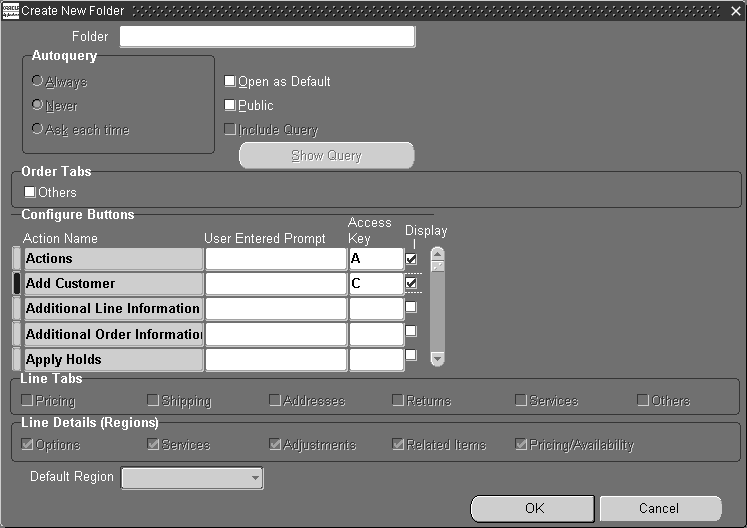

「クイック受注」ウィンドウを構成するために、フォルダ機能が拡張されました。「受注」ウィンドウは、ヘッダー明細と明細詳細の両方に追加タブが表示されるように構成できます。「明細」詳細リージョンも選択できます。このウィンドウでは、特定の処理をボタンで使用するように構成でき、このボタンには、ホット・キーを指定する機能のみでなく、ユーザー定義のプロンプトも指定できます。
受注タブ
ヘッダーから追加タブを表示できます。「その他」チェック・ボックスを選択してフォルダを保存することで、「その他」タブを表示できます。このフォルダを保存すると、デフォルト・フォルダとしてオープンできます。
ボタンの構成
現在、ヘッダーと明細から利用できる重要な処理はすべてシードされており、ボタンで表示するように選択できます。カスタム・プロンプトおよびアクセス・キーも指定できます。指定したアクセス・キーがすでに他のボタンで使用されている場合、指定したアクセス・キーは無視されます。
注意: 最大8個のボタンを表示できます。ボタンの構成機能は、ヘッダーに対してフォルダが作成される場合のみ使用できます。
「クイック受注」ウィンドウにナビゲートします。
「フォルダ・ツール」ウィンドウで「フォルダ・ツール」アイコンを選択し、次に「新規」を選択します。
「新規フォルダの作成」ウィンドウ - 「構成ボタン」
フォルダに名称を指定します。このフォルダをデフォルト・フォルダとしてオープンするか、またはパブリック・フォルダとするか、あるいはその両方かを必要に応じて選択します。
「構成ボタン」リージョンで、構成する処理名を選択します。「ユーザー入力プロンプト」フィールドのボタン名を必要に応じて変更し、「アクセス・キー」フィールドにホット・キー参照を入力します。「表示」チェック・ボックスを選択してボタンを表示します。
「OK」をクリックします。
注意: 「アクセス・キー」フィールドに入力したアクセス・キーが、他のボタンですでに使用されている場合は、別のキーが自動的に割り当てられます。

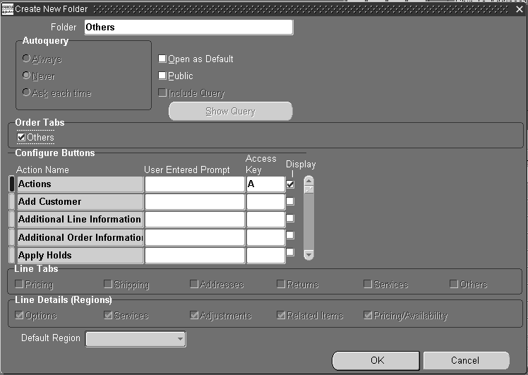

ヘッダー – タブの表示
「クイック受注」ウィンドウに「受注ヘッダー」タブを表示するかどうかは、拡張フォルダ機能を使用して決定できます。
メニュー・バーまたは「フォルダ・ツール」アイコンを使用して、新しいフォルダを作成します。
タブ・リージョンで、「その他」チェック・ボックスを選択します。
「新規フォルダの作成」ウィンドウ - 「その他」
「OK」をクリックして、フォルダを保存します。
「受注」ウィンドウ - 「その他」タブ
フォルダの拡張 - 明細タブ
明細レベルで表示するタブは、拡張フォルダ機能を使用して決定できます。「明細」ウィンドウからこの機能を使用して、次の追加タブを表示するように選択できます。
価格設定
所在地
出荷
返品
サービス
その他
これらのタブは、対応するチェック・ボックスを選択し、フォルダを保存することで表示できます。このフォルダを保存すると、デフォルト・フォルダとしてオープンできます。
注意: 「フォルダの保存」ウィンドウに受注明細からアクセスした場合、「受注タブ」セクションと「カスタマイズ」ボタン・リージョンは使用できません。同様に、「フォルダの保存」ウィンドウに受注ヘッダーからアクセスした場合、「明細タブ」、「明細詳細」セクションおよび「デフォルト」リージョン・リストは使用できません。
「明細」リージョンで、メニュー・バーまたは「フォルダ・ツール」アイコンを使用して、新しいフォルダを作成します。
「明細タブ」リージョンで、表示するタブを選択します。
「新規フォルダの作成」ウィンドウ - 「明細タブ」
フォルダの拡張 - 明細詳細(リージョン)
デフォルトのフォルダには、次の明細詳細が表示されます。明細詳細(リージョン)の表示は、フォルダ機能を使用して制御できます。明細詳細の「オプション」、「サービス」、「調整」、「関連品目」および「価格設定/有効数量」は非表示にできます。

明細レベルでフォルダを作成する場合は、特定の明細詳細を表示するように選択できます。「デフォルト・リージョン」フィールドで明細詳細の表示を選択することで、デフォルトとしてオープンする詳細コンポーネントを選択できます。「明細」リージョンで、+/?アイコンを有効化するか、または[Shift]キーを押しながら[Page Down]キーを押すことで、明細詳細を表示します。この明細詳細によって、カーソルがある現行のレコードを参照したり、受注の処理中に追加情報を取得できます。
明細詳細を表示する手順は、次のとおりです。
「明細詳細」リージョンで、表示する品目を選択します。

ATO/PTOモデルを入力し、オプション区分とオプションを選択する場合は、「オプション」チェック・ボックスを選択する必要があります。オプションは「品目」フィールドの値リストを使用して選択します。「明細詳細」の「オプション」リージョンには、「オプション番号」、「品目」、「品目摘要」、「単位」および「数量」の各フィールドがあります。このリージョンにナビゲートすることで、オプション/区分を入力できます。オプション/区分は、「オプション明細詳細」リージョンで作成または表示できます。このリージョンは、「明細」リージョンで強調表示または有効化されているモデル明細に対応しています。
注意: オプション番号は、システム生成の番号で、構成の保存時に割り当てられる実際のオプション番号とは異なることがあります。オプション番号は、表示の目的で当初割り当てた順序番号です。
オプションの保存
オプションは、「保存」をクリックするか、カーソルを元の明細に移動することで保存できます。「問合せ調整のトグル」チェック・ボックスが選択されている場合は、カーソルを明細に移動すると、新しく作成したオプション明細/区分が明細ブロックにただちに表示されます。「問合せ調整のトグル」が選択解除されている場合、オプション/区分は保存されますが、明細にナビゲートしても、「明細」リージョンにオプション/区分は表示されません。新しい明細を表示するには、手動で再度問い合せる必要があります。

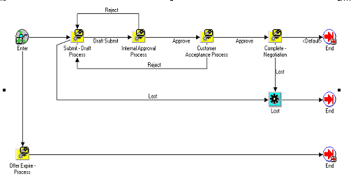

見積は、受注または営業基本契約になるまでに多数のステージを網羅します。これらのステージには、草案、顧客との交渉、社内および社外のビジネス承認を含めることができます。バージョン作成では変更を取得可能であり、取引はシームレスに受注へ変換されるか、却下された見積または失効した見積としてアーカイブできます。見積作成によって、顧客サービス担当(CSR)が使用できる関連情報が受注管理スキーマからすべて引き出され、見積ステータスから受注までシームレスなフローをたどることができます。
「見積管理」の機能は、次のとおりです。
交渉手段として見積を作成および管理し、見積を受注に移行させるため、Order Managementへの単一のエントリ・ポイントとして機能します。
顧客やビジネス・パートナに対する製品およびサービスの販売支援策として見積を準備できます。
承認ありまたは承認なしの見積を処理できます。
見積で取得された情報は受注に繰り越されるため、最小限のデータ入力で受注明細をすばやく入力できます。
「見積」を使用すると次のことができます。
見積の作成、変更および選択
複雑な製品の構成
見積価格の手動調整
アップセル、クロスセル
税金計算
販売実績の割当
見積から受注への変換
E-Business要件のサポート
管理費の削減と営業担当の生産性向上
見積への入力を表す高レベルのフロー

事由および注釈の入力
事由と注釈を入力するための共通フレームワークが用意されています。受注文書の処理には、それぞれ事由と注釈が必要です。「事由コンテキスト」は、このウィンドウの表示専用フィールドです。このウィンドウには、「受注」、「見積」および「営業基本契約」ウィンドウからアクセスできます。このウィンドウは手動で起動でき、受注文書の特定の処理に事由と注釈が必要な場合は、このウィンドウが自動的に表示されます。右マウス・メニューには、特定の処理に関する事由と注釈を入力するためのオプションが用意されています。
事由および注釈ウィンドウ
事由および注釈の表示
各種の処理に対応して入力した事由と注釈は、このウィンドウを介して表示できます。このウィンドウは複数行のブロックにわかれており、事由タイプ、事由および注釈が表示されます。事由は、事由タイプ順、作成日順になっています。このウィンドウには、「受注」、「見積」および「営業基本契約」ウィンドウから右マウス・メニューまたは「処理」ボタンを使用してアクセスできます。「クイック受注」ウィンドウでは、「構成ボタン」機能を使用し、このウィンドウをボタンとして表示してアクセスすることもできます。

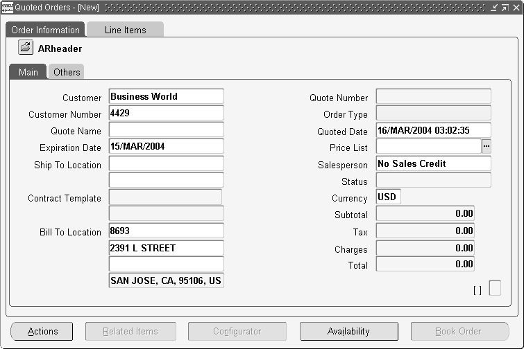

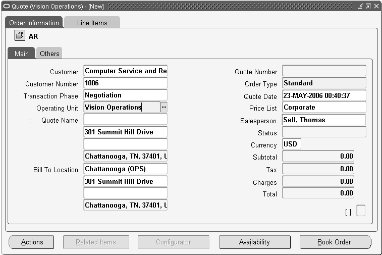

「見積」メニュー・オプションを使用して見積を入力する手順は、次のとおりです。
デフォルトのナビゲーション・レイアウトで使用可能な新規メニュー・オプション「交渉」は、受注スーパーユーザー用にシードされており、見積に特別に適用可能なプロパティと属性が含まれています。見積固有の属性以外にも属性があります。見積は「見積」ウィンドウまたは「クイック見積」ウィンドウを介して入力できます。
見積を入力するには、既存の「クイック受注」ウィンドウまたは標準の「受注」ウィンドウを使用し、フォルダ機能を使用して見積固有の属性を表示する方法もあります。フォルダは見積関連属性とともに「クイック受注」ウィンドウまたは標準の「受注」ウィンドウに保存でき、どちらかのウィンドウで使用して見積を入力できます。受注とフォルダを参照し、それと同じ受注ウィンドウを使用して受注/見積を入力できます。
「交渉」メニューにナビゲートします。
「見積」メニュー・オプションを選択します。見積用のデフォルト・フォルダ・ウィンドウが表示されます。
「見積」メニュー・オプションからの「見積」ウィンドウ
既存の顧客名を入力します。この顧客の詳細が「見積」ウィンドウに移入されます。
「顧客の検索」ウィンドウにナビゲートし、顧客レコードを検索します。既存のレコードを選択します。検索で結果が戻らない場合は、必要に応じて新規顧客レコードを作成できます。
「顧客の追加」ウィンドウにナビゲートして顧客レコードを追加します。このレコードに関連付けられている所在地を、有効な請求先/出荷先/搬送先/販売先として識別できます。
取引タイプを入力して明細詳細にナビゲートし、項目を選択して見積を保存します。
取引タイプを入力して「価格設定および有効数量」の明細詳細にナビゲートし、一連の項目に対して「価格設定および有効数量」を実行し、その項目を見積明細として追加します。
関連明細を追加します。サブタスクとして、「受注に追加」オプションを選択するか関連項目を選択して「価格設定および有効数量」を含めることができます。

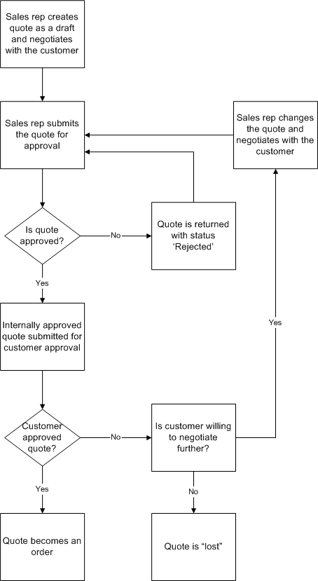

可能な手順は、次のとおりです。

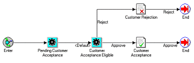

文書を一意の取引名で保存します。文書には以降の承認が必要です。
マネージャが通知を問い合せて、受入が必要な見積を表示します。
マネージャが見積を受け入れます。これで見積は顧客受入の準備が完了したことになります。
マネージャが見積を拒否します。CSRは、社内承認が拒否されたため、「草案」ステータスの見積を検討する必要があります。
CSRが見積を検討し、内容を修正し、社内承認を取得して、顧客承認を得るために発行します。
顧客が見積を受け入れ、CSRが顧客受入を顧客にかわって見積に登録します。見積は「入力済」ステータスで受注に移行します。
顧客が見積を口頭で拒否し、CSRは顧客にかわってオンラインで拒否します。見積は「草案 – 顧客拒否済」ステータスに移行します。
顧客はオファーの続行を希望せず、見積は「却下」ステータスに進みます。却下された見積はクローズされます。
顧客が再交渉を希望する場合は、「草案 - 顧客拒否済」ステータスの見積を再び処理/評価し、承認処理を再開する必要があります。
「クイック受注」ウィンドウまたは標準「受注」ウィンドウにナビゲートします。
フォルダ機能を使用して「受注」フォームに見積関連属性を呼び出し、取引フェーズに「交渉」を使用して見積を入力します。
「「見積」メニュー・オプションを使用して見積を入力する手順」で説明した手順に従って残りの手順を完了します。
クイック受注 - 見積のフォルダ対応フィールド

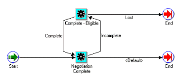

デフォルトの取引フェーズとして「交渉」を選択した場合、システムは「取引タイプ」ウィンドウで見積フローを強制する必要があります。

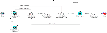

ワークフロー通知
見積の失効日が近づくと、通知を生成してCSRに警告できます。たとえば、オファーが失効する10日前に通知が必要な場合があります。この期間/通知の開始は、取引タイプによって異なります。
通知イベントを含むシード済ワークフローが提供されます。日数のパーセントを入力すると、見積の失効が近いというリマインダが生成されます。次に例を示します。
見積期間 = 100
通知期間 = 10%
失効の10日前にリマインダが生成されます。
注意:
10.1日は、11日に端数処理されます。
計算結果が整数でない場合は、次の整数に切り上げられます。
顧客がリマインダの生成を望まない場合は、通知アクティビティを削除するか、0(ゼロ)に設定してください。
期間のパーセントを修正する場合は、ワークフローをコピーして修正する必要があります。

プロセスは、見積で始まり、様々な交渉フェーズを経由します。最初、見積は管理で承認されておらず、かつ顧客によって受け入れられていない状態で、草案フェーズに置かれます。見積の草案が作成された後、見積を顧客に発行する前に、仕入先組織内の様々な承認者が見積を承認する必要があります。顧客への発行の前に承認者チェーンから契約文書の承認を得ることができます。承認を得ると、パッケージが受入の対象として顧客に提示されます。

レビュー担当者は、拒否時に拒否注釈(拒否した理由)を追加したり、具体的にどのような変更が必要であるかを示すことができます。この情報は、他の承認者および開始担当者がアクセスおよび表示できます。
再割当 – 承認者は、承認チェーンの検討後、自分ではなく、組織内の他の人が契約文書を検討し、承認することを決定できます。承認を他の人に再割当すると、元の承認者の承認は取得されず、かわりに承認者として再割当された人の承認が取得されます。
却下および拒否の事由コード
多くのユーザーは、入札が却下または拒否された事由を判断するために根本原因分析を必要とします。却下または拒否の事由を要求するか、または要求しないことが可能です。事由は事前定義済であり、自由形式の注釈ではありません。ヘッダー・レベルでこの事由コードによって却下または拒否された見積を問い合せることができます。

見積受注と営業基本契約の両方に共通の交渉フェーズがあります。受注と営業基本契約は、どちらも同じ交渉フェーズから開始できます。交渉フェーズはオプションであり、顧客は「取引タイプ」ウィンドウを使用して取引に添付する交渉フェーズを選択できます。
注意: シード済の交渉フローが2つと、営業基本契約フローが1つあります。

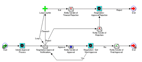

交渉フローの定義
交渉機能は、次の2つのフローとともにシードされます。
交渉フロー – 一般: これは単純な交渉フローで、社内承認処理はありません。交渉準備の後に管理承認に進み、顧客受入を取得して、最後に交渉を受注または営業基本契約に変換します。
交渉フロー – 承認のある一般: このフローの場合は、交渉フロー中に社内承認が必要です。ユーザーは見積を準備し、管理承認を取得し、顧客受入を取得して最後に交渉を受注または営業基本契約に変換します。
前述のどちらの交渉フローの場合も、明細はヘッダー・レベルのフローを継承します。
さらに、各種の機能アクティビティ、通知およびサブプロセスが用意されており、フローの作成に使用できます。典型的な承認フローでは、1人の受取者に通知が送信されてから承認待ちとなります。複数の受取者がいる場合は承認サブプロセスが拡張され、多数の受取者が追加されます。

承認を伴う交渉フロー
受注および営業基本契約の交渉フロー。
承認を伴う交渉フロー

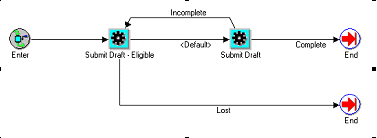

草案の発行(サブプロセス)
社内承認処理
顧客受入処理
オファー失効済処理
オファー - 交渉サブプロセスの完了

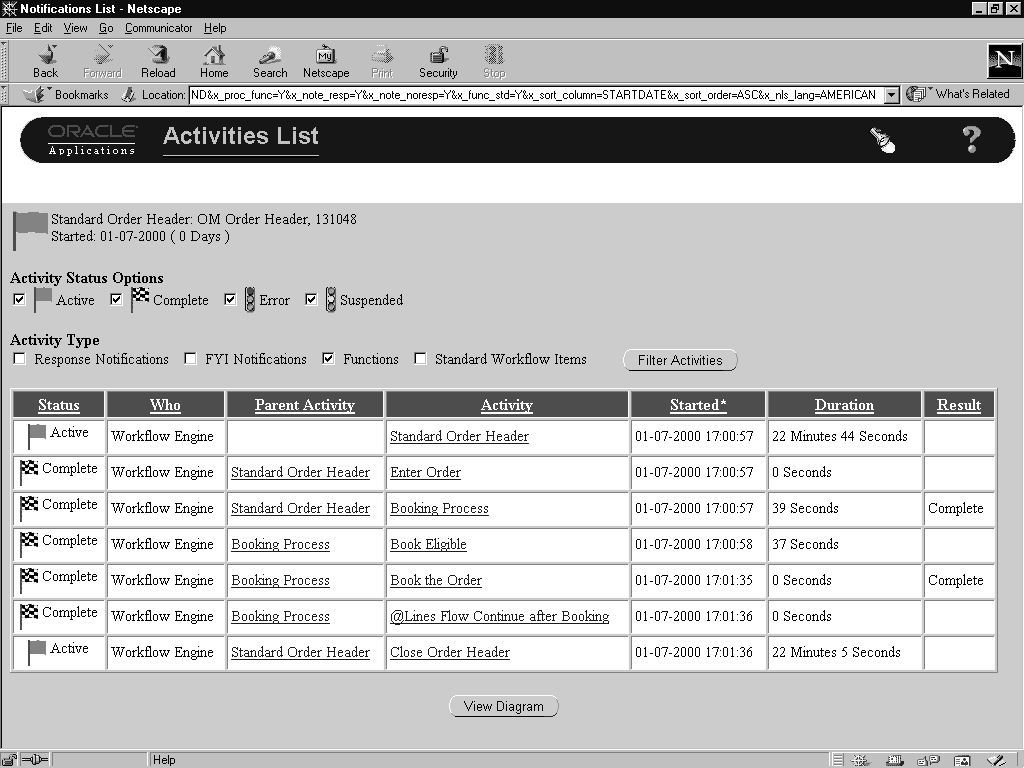

「受注」ウィンドウでは、「受注情報」タブ・リージョンの「メイン」タブに受注ヘッダー・ステータスが表示されます。また、「明細品目」タブ・リージョンの「メイン」タブには受注明細ステータスが表示されます。

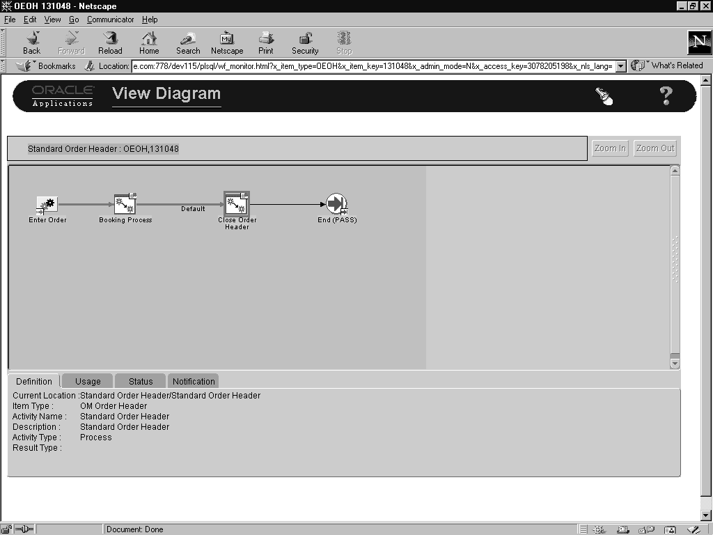

「受注」ウィンドウの「ツール」メニューにあるワークフロー・ステータス・オプションから、ワークフロー・ステータス・ページを起動します。このページのウィンドウには、受注ヘッダーや受注明細で実行したすべてのアクティビティとその結果が表形式で表示されます。詳細は、『Oracle Workflowユーザーズ・ガイド』を参照してください。
ワークフロー・ステータス・ページ
ステータス・ページからワークフロー・モニターにアクセスすると、受注ステータスや明細ステータスをグラフィカルな形式で表示できます。ワークフロー・モニターを表示するには、「ダイアグラムの表示」ボタンを使用します。詳細は、『Oracle Workflowユーザーズ・ガイド』を参照してください。
ワークフロー・モニター・ページ

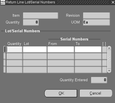

「受注」ウィンドウにナビゲートし、返品明細にカーソルをあわせて「処理」をクリックします。「返品ロットとシリアル番号」オプションを選択します。「受注」ウィンドウからオープン可能な「返品明細ロットとシリアル番号」ウィンドウは変更され、新たに「第2数量」と「第2単位」が挿入されました。「サブロット」は削除されました。「返品」タブを表示している場合は、「処理」を介して「返品明細ロット・シリアル」ウィンドウを表示できます。
「返品明細ロット/シリアル番号」ウィンドウ
注意: カーソルが返品明細上に置かれていないとき、または返品される品目がロット/シリアル管理品目でない場合、「返品ロット/シリアル番号」メニュー・オプションは使用できません。
「自」フィールドと「至」フィールドにシリアル番号範囲を入力するか、「ロット番号」フィールドにロット情報と数量を入力します。
Order Managementは、入力されたシリアル番号範囲を検証します。範囲が検証されない場合は、メッセージが表示されます。
注意: 「入力数量」フィールドには、ロット/シリアル番号の数量の現在高が表示されます。返品数量より多いロット/シリアル番号を入力すると、エラー・メッセージが表示されます。返品数量より少ないロット/シリアル番号を入力すると、警告メッセージが表示されます。
「OK」を選択します。
注意: 削除処理を実行した場合、取引は「OK」をクリックするまで保存されません。

Order Managementは参照を使用して、「請求書クレジット」、「品目」、「価格設定属性」、「数量」、「単位」および「クレジット価格」の各フィールドにデフォルト情報を提供し、この参照から受注と明細の価格調整および明細の販売実績を明細レベルで返品にコピーします。マイナスの数量を入力でき、返品明細タイプがデフォルト設定されます。
注意: 受注明細の「数量」フィールドで、マイナスの数量を入力すると、Order Managementでは即座に返品と解釈され、事由コードの入力を求めるプロンプトが表示されます。
注意: デフォルトの返品明細タイプは、受注タイプの定義時に定義できます。デフォルトは上書きされます。

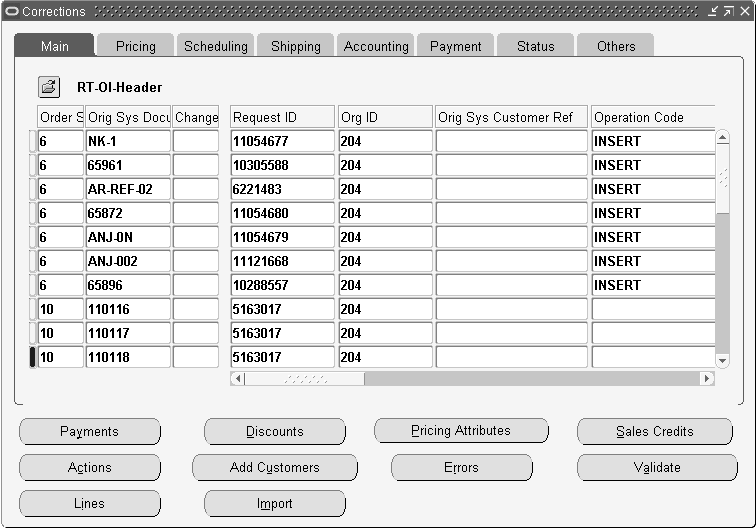

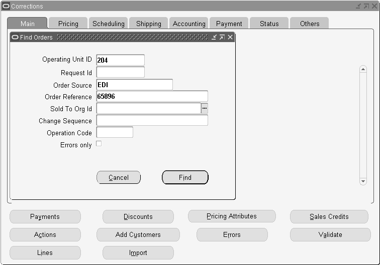

受注データを確認するには、「受注のインポート - 訂正」の「支払」ウィンドウを使用します。また、インポートに失敗した場合は、このウィンドウを使用して、必要に応じてデータを訂正できます。データのインポートに失敗したかどうかは、「エラー・メッセージ」ウィンドウで判断できます。

データを訂正すると、レコードのERROR_FLAGが「N」に更新されます。「受注インポート訂正」ウィンドウでデータを訂正できない場合は、ヘッダーおよび明細のREJECT_FLAGを「Y」に設定できます。

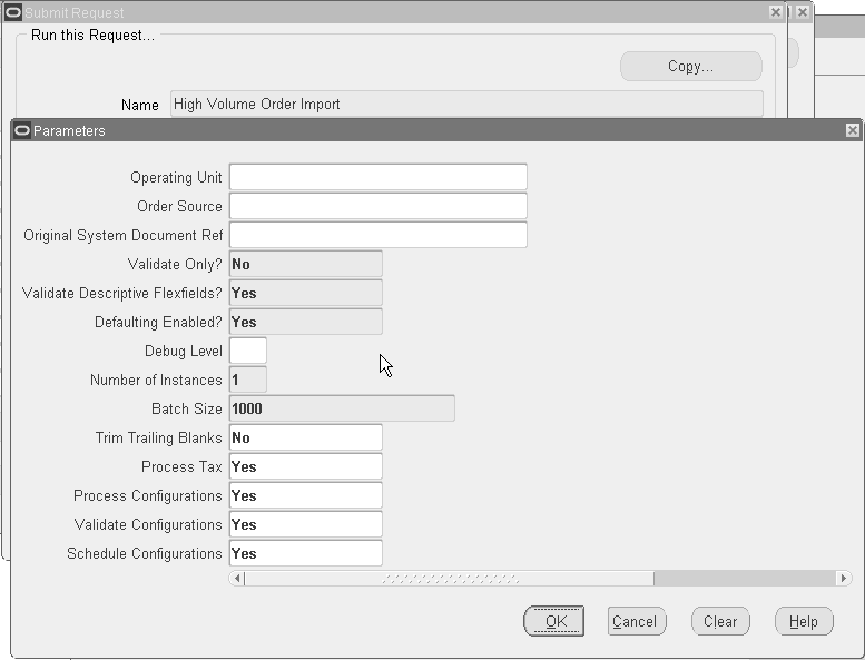

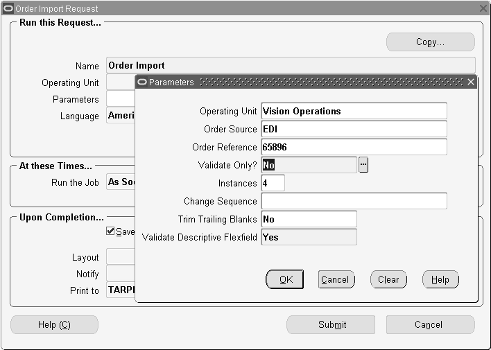

「受注インポート」コンカレント・プログラムの「パラメータ」ウィンドウにナビゲートします。
パラメータの1つとして営業単位も表示されます。一度に1つの特定の営業単位に対して受注をインポートするか、またはパラメータを空白のままにして、アクセス権のある営業単位全体の受注をインポートできます。
受注ソース: 「受注インポート・ソース」ウィンドウで定義した特定の受注インポートのソースを選択してそのソースのレコードのみ処理するか、またはこのパラメータを空白のままにして、インタフェース表に存在するデータに対して使用可能なソースをすべて処理します。このフィールドはオプションです。
受注参照: 特定の受注の受注インポートを実行する場合は、システム文書参照を入力できます。このフィールドはオプションです。
検証のみ(Yes/No): インタフェース表のデータの検証のみを行うかどうかを選択します。「Yes」を選択すると、受注は検証されますがベース受注表にはインポートされません。デフォルト値は「No」です。このフィールドは必須です。
インスタンス: このフィールドはオプションです。
「OK」、「発行」を順に選択します。
注意: 「デフォルト営業単位」などの非表示のパラメータ、およびこれらのパラメータをコンカレント・プログラム・ウィンドウに表示する方法の詳細は、『Oracle Order Management Open Interfaces, API, & Electronic Messaging Guide』を参照してください。

受注インポートの「訂正」ウィンドウ
「受注インポート」ウィンドウは、「検索」ウィンドウと「要約」ウィンドウで構成されています。「検索」ウィンドウでは、営業単位、要求ID、受注ソース、当初システム、文書参照、変更順序など特定の属性に基づいて、インポートする受注を検索できます。
「検索」ウィンドウに追加された「組織ID」フィールドには、デフォルトの営業単位IDが表示されます。値リストから別の営業単位を選択するか、またはこのフィールドを空白のままにすると、アクセス可能なすべての営業単位で検索できます。「受注ソース」および「受注参照」フィールドの値リストにも営業単位が表示されます。受注参照を選択すると、対応する営業単位IDがこのウィンドウに移入されます。
「訂正」ウィンドウの組織IDはフォルダ対応のフィールドです。営業単位が指定されていない場合でも、「訂正」ウィンドウにはすべてのレコードが表示されます。レコードをソートする場合、組織IDは最後のソート・パラメータになります。
受注インポートの訂正ウィンドウを使用すると、受注インポートのインタフェース表を訂正できます。このウィンドウではいずれの検証も実行されず、参照整合性チェックは実行されません。したがって、明細インタフェース表や他の子インタフェース表のデータを保持したままでヘッダー・インタフェース表のデータを削除できます。このウィンドウでは、選択用の値リストは提供されません。このウィンドウは、受注インポートの失敗の原因データを訂正するために使用します。データを簡単に訂正できない場合は、エントリ全体を削除して再作成できます。
「受注インポート検索」ウィンドウにナビゲートします。
検討対象の受注を限定するパラメータを決定します。
「受注の検索」をクリックします。
「要約」ウィンドウで、受注ヘッダー、明細、販売実績、価格調整、ロット・シリアル、予約および処理要求の情報が使用可能なタブ・リージョンに表示されます。Oracle Application フォルダ機能には、フィールドを制限する機能が用意されています。
「受注インポート」ウィンドウに、「検索」ウィンドウで指定した基準に基づいた、すべての受注のヘッダー・レベル詳細が表示されます。各受注の明細詳細を表示するには、「明細」をクリックします。
次のことが可能です。
値引、販売実績、支払などの追加詳細を表示できます。
新規顧客を追加できます(「顧客の追加」ボタン)。
受注の新規インポートまたは更新ができます(「インポート」ボタン)。
訂正ウィンドウで行った変更を検証して、変更対象となった受注が正常に処理されるかどうかを判断できます(「検証」ボタン)。
このウィンドウに表示される受注を変更します。エラー条件を含み、正常にインポートできない受注は、赤で表示されます。
インタフェース表の受注と明細を挿入、更新および削除します。
マウスまたは同等のキーボード・コマンドの複数選択機能を使用することによって、「要約」ウィンドウで1つ以上の受注または明細を同時に更新します。
「受注インポート要求」を選択し、必要なパラメータを選択してから、「発行」を選択して、要求を発行します。
否認済フラグを設定することによって、否認する受注または明細をマークします。
次のボタンを使用すると、受注詳細と明細詳細のいずれかが表示されます。表示される詳細は、その時点で「訂正」ウィンドウに表示されているエンティティ(受注ヘッダーまたは受注明細)によって異なります。明細の詳細のみを表示するには、「明細」をクリックします。
販売実績
値引
処理
価格設定属性
支払(ヘッダーおよび明細)
エラー: インポート中に発生したエラーがすべて表示されます。状況に応じたエラー・メッセージが保存されます。受注ヘッダー・リージョンで「エラー」をクリックすると、その受注のエラーがすべて表示されます。明細リージョンで「エラー」をクリックすると、その明細のエラーがすべて表示されます。受注のインポート中にエラーが発生した場合は、これらのエラーをウィンドウ内で修正してから、受注情報のインポートを再試行することもできます。
さらに次のボタンも使用できます。
検証: データの検証が行われますが、データはインポートされません。選択した受注のみがオンラインで検証されます。
インポート: 受注がインポートされます。インポートの前にデータが検証されます。インポート中にエラーが発生した場合、その受注は拒否され、「エラー」をクリックするとエラー・メッセージを確認できます。選択された受注のみがオンラインでインポートされます。受注が正常にインポートされた場合、その受注はインタフェース表から削除されます。ウィンドウの再問合せを行っても、その受注は「受注インポート訂正」ウィンドウに表示されません。
顧客の追加: 新規顧客が追加されます。「顧客」フィールドで選択した値を有効にして、更新を実行できます。
ロット・シリアル(明細レベルのみ)
予約(明細レベルのみ)

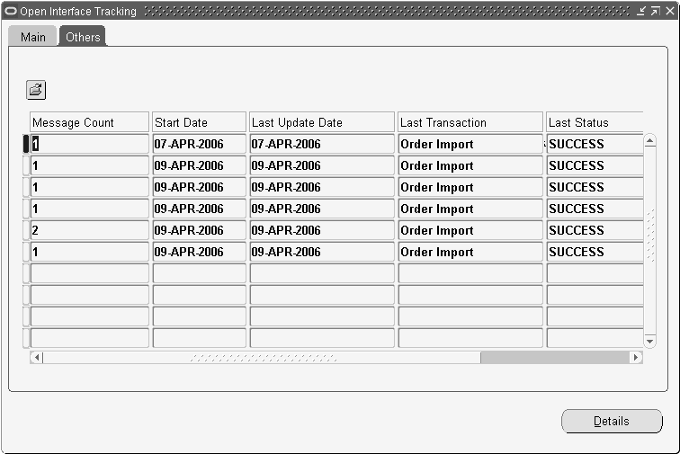

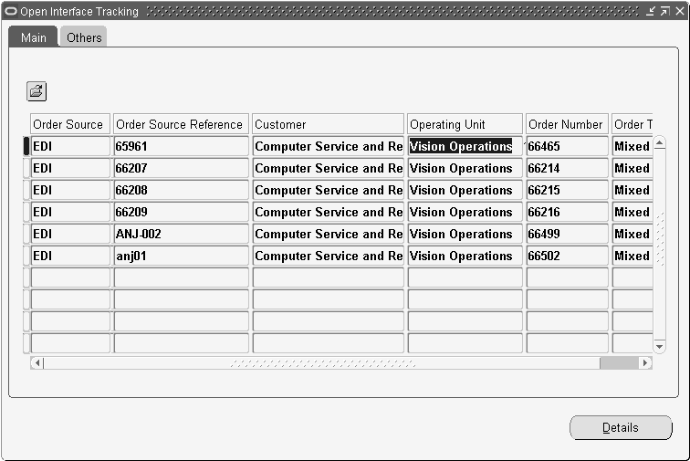

このフォームを使用すると、Order Managementのオープン・インタフェース表から標準の受注インポートのトラッキング情報を表示できます(HVOPおよびクローズ済の受注インポートはサポートされていません)。これは読取り専用フォームで、「検索」、「要約」および「詳細」の3つのウィンドウで構成されています。
ユーザー・プロシージャ
非EDIまたはXML受注の受注インポートのトラッキングを使用可能にするには、サイト・レベルのプロファイル「OM: 電子メッセージ統合イベント・ソース」を「すべて」に設定します(他のオプションは「XML」および「EDIおよびXML」です)。
「オープン・インタフェース・トラッキング」の「検索」ウィンドウにナビゲートします。
問合せ基準を入力して「検索」をクリックします。営業単位を指定して検索するか、または「営業単位」フィールドを空白のままにすると、アクセス可能なすべての営業単位で検索できます。
「要約」ウィンドウに、受注ソース別、システム文書参照別、営業単位別および販売先顧客別に受注が表示されます。
「オープン・インタフェース・トラッキング」ウィンドウ
「詳細」をクリックします。
「詳細」ウィンドウに、「要約」ウィンドウ内の特定のレコードに関する情報がすべて表示されます。
「オープン・インタフェース・トラッキング詳細」ウィンドウ
注意: 「訂正」ウィンドウには、レコードがインポートされたかどうかに関係なくナビゲートできます。レコードがインポートされた場合は、このウィンドウを使用して新規レコードの挿入または他のレコードの問合せを実行できます。レコードがインポートされていない場合は、「訂正」ウィンドウにそのレコードを表示して訂正できます。
次のことが可能です。
ステータスを調べて、特定の受注に対する受注インポートが失敗したか成功したかを確認できます(また、「EM要求ID」フィールドには受注インポート用の対応するコンカレント要求IDが表示されます)。
必要に応じて「受注インポート」の「訂正」フォームにナビゲートし、データを表示、訂正または入力します。初回は受注のインポートに失敗していても、それ以降に正常にインポートされた場合は、トラッキング情報が上書きされます。
必要に応じて関連ワークフロー・ダイアグラムを表示します(新規のEDI確認フレームワークおよびXMLメッセージにのみ該当)。
必要に応じて関連XMLを表示します(XMLメッセージにのみ該当)。
不要になったトラッキング・データは、「オープン・インタフェース・データのパージ」コンカレント・プログラムを使用してパージできます。

大量の受注処理ニーズに対処するために、Oracle Order Managementでは最大数受注処理(HVOP)という新機能が開発されました。この機能では、Oracle8のバルク処理機能が活用されます。これは、大量の受注を処理するための新規コンカレント・プログラムです。
手動による価格調整と記帳、出荷可能フローと出荷不可フロー、請求書作成時の税計算、品目相互参照、保留処理および確認がサポートされています。
HVOPの受注インポートに適用されるパフォーマンス改善は、明細が「記帳済」ステータスでインポートされてから出荷インタフェースまで進行する間にも適用されます。このため、明細を短時間で出荷にインタフェースできます。
基本価格設定と拡張価格設定の両方がサポートされています。価格設定は最適化されています。値引、追加料金、運送費および特別手数料、静的または動的算式およびGSA価格設定など、一般に使用する機能がサポートされています。ただし、価格設定属性、クーポンおよび販促品の依頼はサポートされていません。受注はデータベースへの転記前に価格設定されるため、属性ソースにはある程度の制限があります。
与信チェックがサポートされています。Order Managementに導入された機能であるリアルタイム与信債務計算または事前計算済債務を使用できます。最大のパフォーマンスを得るために、事前計算済債務機能を使用して、与信チェックの使用はリスクの大きい顧客に限定することを考慮してください。
複数組織アクセス管理が有効な場合は、HVOPを使用すると、アクセス可能なすべての営業単位で受注をインポートできます。
注意: クローズ済受注はHVOPを使用してインポートできません。
営業単位
受注をインポートする営業単位を選択します。アクセス権のあるすべての営業単位を選択できます。このパラメータを空白のままにすると、アクセス権のあるすべての営業単位のレコードが処理されます。
受注ソース
当初システム文書参照
検証のみ?
このパラメータを「Yes」に設定すると、受注は検証されるのみで、検証エラーやサポートされない機能に関するエラーは要求出力ファイルに記録されます。「検証のみ?」を「Yes」に設定すると、受注はインポートされません。
このパラメータのデフォルト値は「No」です。この設定では受注が検証され、検証に成功するとインポートされます。失敗した受注はインポートされず、エラー・メッセージが出力ファイルに記録されます。
付加フレックスフィールドを検証? YesまたはNo
「No」に設定すると、付加フレックスフィールドは検証もデフォルト設定もされません。パフォーマンスを改善するには「No」に設定します。ただし、フレックス属性に有効な値のみが指定されていることを確認する必要があります。
注意: 以前は、サポートされていない付加フレックスフィールド(DFF)検証を使用すると、受注処理の付加フレックスフィールド検証時に、サポートされていないことを示すエラーが戻され、処理が停止しました。現在は、サポートされていない付加フレックスフィールド検証が使用された場合は、検証がバイパスされます。FNDエラー・メッセージが表示されますが、ハード・エラーではなく警告として処理されるため、処理は続行できます。ただし、サポートされていないFNDメッセージが表示された場合、これらのDFFは検証されていないため、再度検証する責任があることを認識しておく必要があります。DFFを検証するには、「受注」フォームで受注を問い合せ、DFFを検証します。
デフォルティング使用可? YesまたはNo
このパラメータを「No」に設定するとパフォーマンスは改善されますが、デフォルトはないため、ユーザーはインタフェース表でフィールドの値をすべて指定する必要があります。
「Yes」に設定すると、最大数インポートでは特定の属性に限定的なデフォルト・ルール・セットが使用されます。その場合も少数の属性はデフォルト設定されず、ユーザーはこの種の属性の値をインタフェース表で指定する必要があります。デフォルト設定される属性および対応するデフォルト・ルールの詳細リストは、インプリメンテーション・ガイドのデフォルト・ルールの詳細を参照してください。
注意: 最大数インポートでは、デフォルト・フレームワークは使用されません。
デフォルトは「NULL」に設定されます。この値を1〜5に設定すると、デバッグが実行されます。デバッグ・メッセージは要求ログ・ファイルに記録されます。デバッグをオンにするには、プロファイル「OM: デバッグ・レベル」を設定する方法もあります。デバッグをオンにするとパフォーマンスに大きく影響することに注意してください。
インスタンス数
これは、受注をインポートするために発行される子要求の数です。この値は1以上に設定する必要があります。大きい値に設定すると受注がパラレル・スレッドにまたがってインポートされるため、パフォーマンスが改善されます。
最大数インポートでは、要求当たりの受注明細数が同程度になるように、要求ごとに受注が割り当てられます。ただし、1つの子要求に割り当てられる受注は1件のみです。1件の受注を複数の要求にまたがって分割することはできません。
注意: 同じ受注で複数の更新を実行する必要がない場合は、「変更順序」をNULLのままにすると、「インスタンス数」に1より大きい数値を入力できます。
バッチ・サイズ
これは、1バッチで処理される受注インポート・インタフェース表の明細数です。また、受注明細は、各バッチが処理された後にコミットされます(通常の受注インポートでは各受注の後にコミットされます)。
「バッチ・サイズ」のデフォルト値は1000です。次の場合には、このパラメータを小さい値に設定する必要があります。
キット品目が処理対象品目に大きな割合を占め、各キット品目に作成対象の展開品目明細が多数存在する場合。コミット境界は各バッチの後のため、バッチで数10万の受注明細が作成されてからコミットされると、ロールバック・セグメントがすべて使用されてしまう場合があります。
顧客のインスタンスにメモリー制約がある場合。バッチ・サイズが大きいと、受注インポート・セッションに大きなPGAが必要となります。また、複数のパラレル実行が存在する場合は、実行ごとに追加のPGAが必要となります。
注意: バッチ・サイズより多数の明細を持つ受注は、現在サポートされていません。この種の受注はマスター・インポート・プログラムの出力でマークされ、処理はされません。
注意: バッチの処理時に予期せぬエラーが発生すると、そのバッチ内の全受注のインポートに失敗します。予期せぬエラーの例は、ロールバック・セグメント数の不足、メモリー・エラー、表領域の拡張不可能などです。予期せぬエラーのメッセージは、出力ファイルのエラー・カウントに含まれます。検証エラーなどの予期したエラーの場合は、検証に失敗した受注のみがエラーになりますが、バッチ内の他の受注は正常に処理されます。予期したエラーのメッセージは、出力ファイルのエラー・カウントに含まれます。

Order Managementでは、記帳はワークフローに対応しています。Order Managementには、自動および遅延記帳処理を含む2種類の記帳処理がシードされています。
注意: 記帳アクティビティではプロジェクトとタスクの検証を実行していません。この機能は、入力機能に移行しました。
注意: さらに、出荷先は、返品受注とサービス受注の必須属性ではなくなりました。また、支払条件属性も返品受注では不要になりました。
関連項目: 手動記帳処理
受注の記帳 - 手動(BOOK_PROCESS_ASYNCH)
このバージョンでは、受注をいつ記帳するのかを管理できます。受注を記帳するには、「受注」ウィンドウの「受注の進行」値リストから「記帳」をクリックして「記帳に適格」ブロックを完了します。このバージョンは、シードされている受注フローすべてで使用されており、オンラインで作成した受注でも使用できます。
手動受注記帳処理
注意: 次のサブプロセスをコピーして変更し、BOOK_DEFERアクティビティをBOOK_ORDERアクティビティの前に追加できます。これによって、記帳はバックグラウンド・エンジンで遅延されて、オフラインで実行されます。
受注の記帳 - 遅延(BOOK_PROCESS_DEFER)
このバージョンでは、ヘッダーが作成されるまで記帳を遅延できます。このバージョンは、バッチ処理によって受注が作成される場合に使用できます。
遅延受注記帳処理
このプロセスをコピーして、BOOK_ORDERの前にあるBOOK_DEFERアクティビティを削除した変形を作成できます。これにより、同期して記帳を実行できます。
