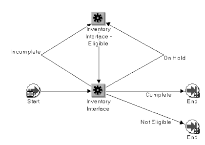

このサブプロセスは、非出荷受注明細ワークフローについて在庫インタフェースをサポートします。「出荷 - 明細」サブプロセスは在庫インタフェースを実行します。したがって、その中にこのサブプロセスを含める必要はありません。
在庫インタフェース非出荷 - 明細

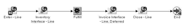

次の「明細フロー - 一般, 請求のみ」のワークフロー内では、在庫インタフェース・サブプロセスは受注明細記帳後に呼び出されます。このサブプロセスは履行タスクより前に行われます。履行によって処理する展開品目を展開するためです。

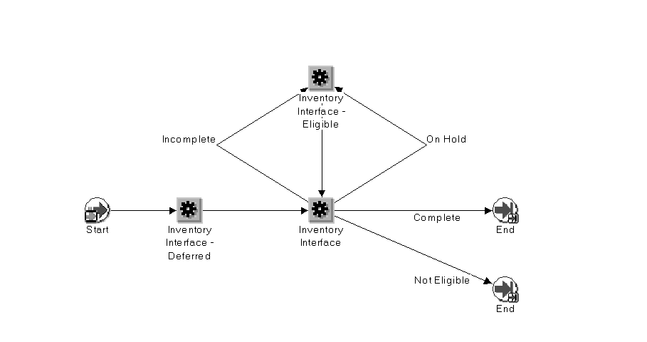

このフローは、「在庫インタフェース - 非出荷」と同じ機能を実行しますが、処理をバックグラウンド・ワークフロー・プロセスまで遅延します。このプロセスはコンカレント・プログラムの「在庫インタフェース - 非出荷」を実行します。明細プロセス・フローをカスタマイズする場合、「在庫インタフェース - 適格」ブロック・アクティビティをこのサブプロセスより前に配置します。
在庫インタフェース非出荷 - 明細, 遅延

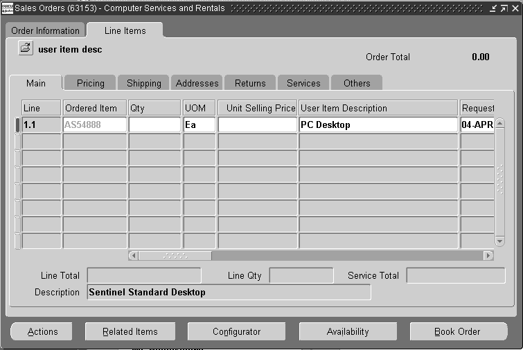

「明細品目」タブを選択し、「受注品目」を入力します。入力した受注品目に関連品目が存在する場合は、受注品目の色が変わります。関連品目が存在することを示すヒント・メッセージが表示されます。
「受注」ウィンドウ - 「明細品目」タブ
注意: 「受注品目」フィールドから「関連品目」ウィンドウを開くには、「関連品目」をクリックします。

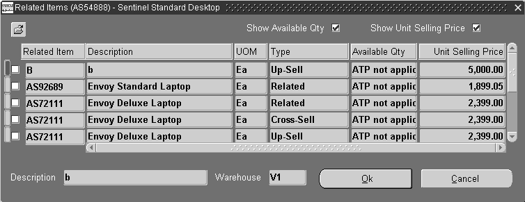

数量を入力します。プロファイル・オプション「OM: 関連品目ウィンドウの自動表示」が「Yes」に設定されている場合は、「関連品目」ウィンドウが開きます。
「関連品目」ウィンドウ
注意: このウィンドウが開いたときに表示される数量は、初回の変更時のものです。数量を再度変更する場合、このウィンドウは手動で開く必要があります。

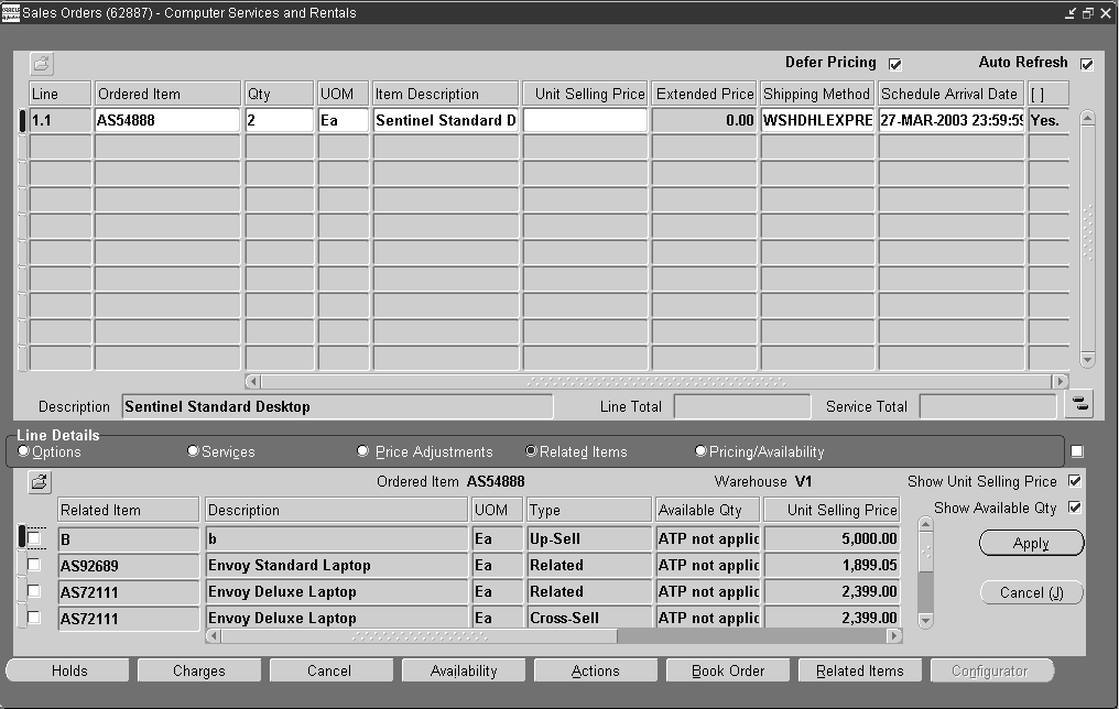

「クイック受注」ウィンドウにナビゲートします。
受注ヘッダー情報を入力します。

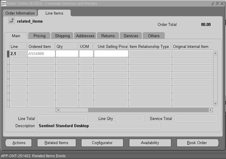

「明細」リージョンにナビゲートし、「受注品目」を入力します。入力した受注品目に関連品目が存在する場合は、受注品目の色が変わり、関連品目が存在することを示すヒント・メッセージがウィンドウの下部に表示されます。「受注品目」フィールドから「関連品目」ウィンドウを開くには、「関連品目」をクリックします。
注意: 受注品目に関連品目がない場合はメッセージが表示されます。
「クイック受注」ウィンドウ - 「関連品目」

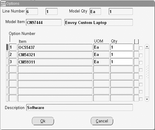

モデルを構成し、オプションを保存します。
あるモデルの「関連品目」ウィンドウを開くことはできますが、その下位モデルの「関連品目」ウィンドウを開くことできません。入力したモデルに下位モデルがある場合、「関連品目」ウィンドウには(クロスセル品目などの)追加品目のみ表示されます。入力したモデルに下位モデルが存在しない場合は、すべてのタイプの品目が表示されます。

「ユーザー品目摘要」は、発注と一致するように「受注」ウィンドウで入力または変更できます。この摘要は、Oracle Inventoryに定義されている摘要と異なり、個々の受注明細に付随しています。この機能は、一般的な部品番号の摘要を提供するためにも使用できるため、受注が1回のみの品目について、品目マスターに一意の品目を追加せずに済みます。明細を請求した後は、その明細の「ユーザー品目摘要」を変更できません。
たとえば、顧客発注の摘要が「XYZラップトップ・モデル1234」で、在庫の品目摘要が「モデル1234 XYZラップトップ」の場合など、請求と発注が完全に一致しないと、仕入先が顧客から請求を回収する際に問題が発生する場合があります。この不一致は、顧客が請求を拒否する原因となります。
また、通常は受注または在庫がない品目の直接出荷が必要な顧客もいます。これは、流通における一般的な状況です。つまり、顧客は、品目を入力して発注し、在庫している各品目に対して一意の部品番号を作成せずに、その品目が直接出荷されることを希望します。
受注承認を印刷する際は、標準の品目摘要のかわりにユーザー品目摘要(NULLでない場合)が印刷されます。品目摘要の上書きは、次の項目にも対処しています。
請求: 「ユーザー品目摘要」が空白でない場合は、標準の品目摘要のかわりに印刷できるように、その内容が請求インタフェースの過程でAccounts Receivableに渡されます。Accounts Receivableでは、「換算品目摘要」という列が標準の品目摘要のかわりに印刷されます。
直接出荷: 受注している品目が直接出荷の対象の場合は、Purchasingの品目属性「摘要更新の許可」が選択されていると、ユーザー品目摘要が、Order ManagementからPurchasingに渡されます。
連続受注: 受注している品目が連続購買の対象の場合は、Purchasingの品目属性「摘要更新の許可」が選択されていると仮定して、ユーザー品目摘要が、Order ManagementからPurchasingに再度渡されます。
受注インポート: 「受注インポート」表および「訂正」ウィンドウで、ユーザー品目摘要を入力できます。
請求書に印刷する発注摘要の入力
受注明細を入力し、請求用に発注摘要を入力する手順は、次のとおりです。
「受注」ウィンドウにナビゲートします。
受注ヘッダーを通常どおりに入力します。
明細情報を入力します。各明細を入力するときに、発注のユーザー品目摘要を入力します。
注意: 明細をコピーすると、ユーザー品目摘要もコピーされます。
「受注」ウィンドウ - 「ユーザー品目摘要」
注意: 請求済の明細の場合は、摘要を変更できないことを示すメッセージが表示されます。
受注を記帳します。
受注承認を印刷します。在庫品目摘要のかわりにユーザー品目摘要が表示されます。
注意: ユーザー定義の摘要がない場合は、品目マスターに指定されている摘要が表示されます。
受注を出荷および請求します。請求書には在庫品目摘要のかわりにユーザー品目摘要が表示されます。

注意: 注意: 「オプション」ウィンドウを使用して構成オプションを入力するには、「OM: コンフィギュレータの使用」プロファイル・オプションを「No」に設定する必要があります。
Order Managementの「オプション」ウィンドウで、オプションとそれに関連する数量を入力して、構成用オプションをすばやく選択できます。
「受注」ウィンドウにナビゲートして、受注のヘッダー情報を入力します。
「明細」タブを選択し、「品目」フィールドにモデルを、「数量」フィールドに数量を入力します。
「受注」ウィンドウで「コンフィギュレータ」をクリックします。これにより、「受注」ウィンドウで、クリックした受注明細の品目に対応するモデル・オプションにアクセスできます。
注意: 「オプション番号」フィールドは、ユーザーによる変更はできません。デフォルトで、部品構成表定義でのソート順に基づいた連番になっています。
「品目」フィールド内の値リストを選択することにより、モデルのオプションを選択します。
注意: プロファイル・オプション「OM: 品目表示方法」によって、Order Managementの「オプション」ウィンドウにある「品目」フィールドの値リストから取得したデータの表示方法が決まります。
値リストは、構成用として有効なオプションをすべて表示します。各区分で選択できるオプションの数は、Oracle部品構成表で定義された検証ルールに依存します。
注意: 構成オプションの選択で、複数の確定オプションやオプション区分を選択することはできません。複数選択すると、Order Managementからエラーが表示されます。
構成オプションを保存するか、取り消します。
「完了」をクリックすると構成が保存され、「受注」ウィンドウに戻ります。「取消」ボタンを選択すると、構成オプションが破棄されます。
注意: 入力された構成オプションの結果作成された新規受注明細が「受注」ウィンドウに次のように明細の5要素として表示されます。
注意: 明細番号、出荷番号、オプション番号、構成部品番号、サービス番号。
