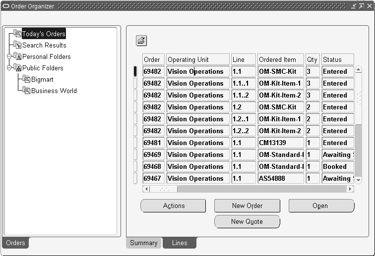

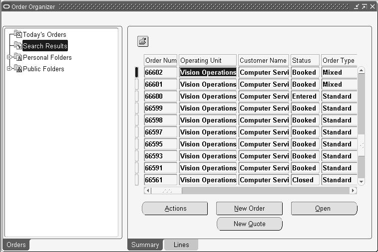

「受注オーガナイザ」ウィンドウは、ナビゲータ・ツリーと「検索結果」(受注要約)ウィンドウで構成されています。ナビゲータ・ツリーでエントリをダブルクリックすると、「検索結果」ウィンドウが更新され、対応する受注または明細が表示されます。
「営業単位」フィールドはフォルダ対応のフィールドで、「検索結果」の「受注要約」タブに表示されます。要約ウィンドウには、営業単位別にソートされた受注情報が表示されます。フォルダ機能を使用してソート・パラメータを指定した場合、営業単位は最後のソート・パラメータになります。
注意: 「受注オーガナイザ」ウィンドウでは、マウスの右ボタンを使用できます。
「受注オーガナイザ」ウィンドウ
ナビゲータ・ツリーには事前定義の問合せとフォルダがそれぞれ2つ用意されています。管理者とエンド・ユーザーは、これらを使用して顧客からの受注にすばやくアクセスできます。
本日の受注
「本日の受注」をダブルクリックすると、その日に入力したすべての受注に関する情報が「検索結果」ウィンドウに表示されます。
検索結果
「検索結果」を選択すると、「検索」ウィンドウで入力した最新の問合せ基準に一致する受注の情報が表示されます。問合せ基準を再度入力しなくても済むように、マウスの右ボタンを使用してこれらの検索や検索結果を保存することもできます。
個人フォルダ
「個人フォルダ」を選択するとツリーが展開され、保存されている問合せの一覧が表示されます。該当のエントリを選択すると、問合せに一致する受注にアクセスできます。これにより、日常的に処理する受注を編成し、またその受注にアクセスできます。
共有フォルダ
管理者が有用な検索を事前にまとめて定義し、すべてのユーザーがそれを利用できるようにすることが可能です。これらの問合せを一度定義しておくと、ユーザーは個別に定義する必要がなくなります。

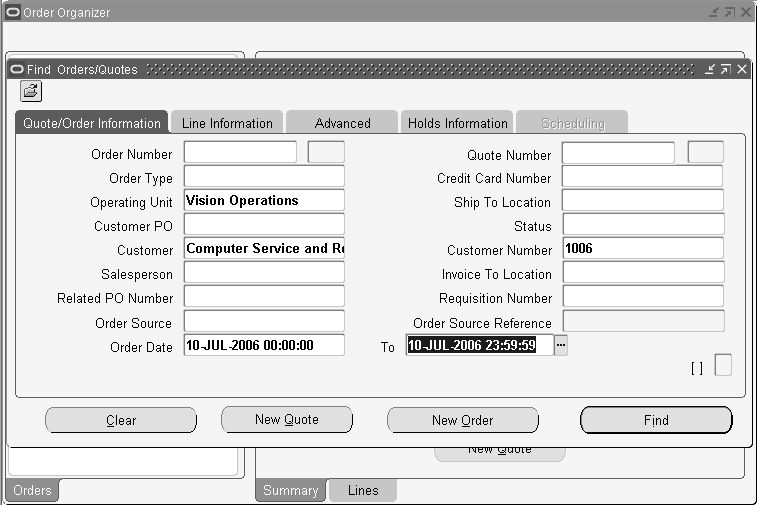

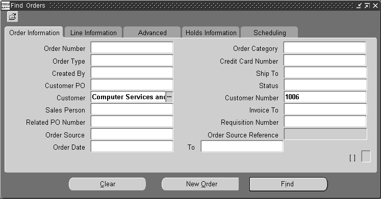

受注オーガナイザの「検索」ウィンドウは、「見積/受注情報」、「明細情報」、「拡張」、「保留情報」および「予定作成」タブで構成されています。
「営業単位」はフォルダ対応のフィールドで、すべてのタブで使用できます。デフォルトでは、ユーザーのデフォルト営業単位が設定されています。アクセス権が付与されている別の営業単位を値リストから選択することで、検索対象を指定の営業単位に限定できます。検索対象をアクセス権が付与されている営業単位すべてに拡大するには、フィールドを空白にします。各タブに表示される営業単位に依存する各フィールドの状態は、次のようになります。
「営業単位」フィールドが空白の場合、これらのフィールドの値リストには、ユーザーがアクセス可能な全営業単位から値が表示されます。特定の値を選択すると、それに応じて「営業単位」フィールドに値が移入されます。「営業単位」フィールドに値が指定されると、営業単位に依存するフィールドすべての値リストに、その営業単位のみを対象とした値が表示されます。
「受注オーガナイザ」ウィンドウには、単一のOracle Inventoryモデルに集結された在庫モデルの結果として、使用可能なフィールド(第2取消数量、第2履行数量、第2出荷数量、第2出荷数量、第2出荷単位、「第2引当済数量」)が表示されます。これらのフィールドは表示専用です。「明細情報」タブには、(ロット分割不可品目の)ロット番号を使用して受注明細を問合せできる「ロット番号」フィールドが新たに追加されました。

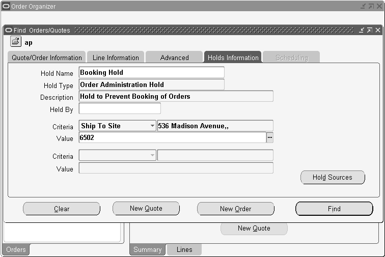

このタブを使用すると、保留中の受注や明細を検索したり、保留ソースを検索できます。
受注オーガナイザの「保留情報」タブを使用すると、保留ソースを検索したり、保留中の受注や明細を検索できます。「営業単位」フィールドは、フォルダ対応のフィールドで、デフォルト値が表示されます。
たとえば、出荷先または請求先に基づいて保留ソースを検索する場合は、次のようになります。
「見積/受注情報」タブの「営業単位」フィールドに値がある場合、その営業単位から値リストに出荷先および請求先の値が表示されます。
値が指定されていない場合、値リストには、ユーザーにアクセス可能な全営業単位に対応するデータが表示されます。値を選択すると、選択した値に基づいて「営業単位」フィールドに値が移入されます。
「営業単位」フィールドを消去または変更すると、「出荷先」または「請求先」フィールドの値が消去されます。

「受注の検索」ウィンドウで、入力した検索基準に基づいて、既存の受注、受注明細、返品および返品明細を問い合せます。
注意: 「受注の検索」ウィンドウでは、マウスの右ボタンを使用できます。
受注を問い合せる手順は、次のとおりです。
次のユーザー・インタフェースのメニューから懐中電灯アイコンを選択して、「受注の検索」ウィンドウにナビゲートします。
受注オーガナイザ
「受注ヘッダー」ウィンドウ
「受注明細」ウィンドウ
「受注情報」タブ・リージョンで、問合せで使用する検索基準を入力します。
「明細情報」タブ・リージョンを選択し、問合せで使用する明細レベルの検索基準を入力します。
「拡張」タブ・リージョンを選択し、次のオプションを有効にします。
次のオプションから選択します。「クローズ受注を含む」、「クローズ明細を含む」、「取消受注を含む」、「取消明細を含む」。さらに、順序付けされているRLMソートを問い合せるか、または順序付けされていないRLMソートを問い合せるのかを選択します。
「保留情報」タブ・リージョンを選択し、保留基準を使用して情報を問い合せます。

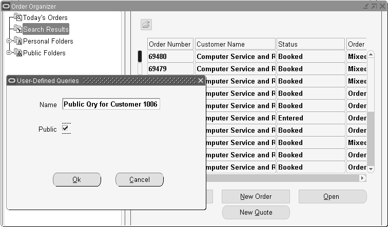

「検索結果」ノードにマウス・カーソルを移動します。マウスを右クリックして「問合せの保存」を選択します。
問合せ名を入力します。
プロファイル・オプション「OM: パブリック問合せの管理」の値に「Yes」が設定されている場合は、「パブリック」チェック・ボックスが表示されます。このチェック・ボックスを選択すると、問合せが共有フォルダに保存され、すべてのユーザーが参照できるようになります。チェック・ボックスの選択を解除すると、問合せは個人フォルダに保存され、保存したユーザーのみが参照できます。
注意: パブリック・フォルダまたはプライベート・フォルダを選択してからタブを切り替えると、タブ(「要約」と「明細」)のデータは、最後に実行した基準によって同期されません。パブリック・フォルダとプライベート・フォルダの検索基準は保持されないため、これらのフォルダがアクティブになった場合やノードがフォーカスされた場合も問合せは実行されません。
このまま問合せを保存する場合は「OK」を、保存しない場合は「取消」をクリックします。

「要約」タブ・リージョンには、ナビゲータ・ツリーで選択したフォルダに対応するすべての受注と返品のヘッダー・レベル要約が表示されます。この表示には、受注番号、受注タイプ、顧客情報、受注合計などが含まれます。このウィンドウから実行できる主な処理は次のとおりです。
「要約」タブの「営業単位」フィールドはフォルダ対応のフィールドで、営業単位詳細とともに受注詳細を表示できます。また、営業単位に従って検索結果をソートすることもできます。
「オープン」をクリックして、既存の受注または返品をオープンおよび編集します。
「新規受注」をクリックして、新規の受注または返品を入力します。
「処理」をクリックし、適切な処理を選択して、現在の受注に適用可能な処理や操作を実行します。
「ツール」メニューから「一括変更」を選択して、複数の受注に対する受注ヘッダー情報を同時に複数選択して一括変更できます。一括変更は「クイック受注オーガナイザ」(「ツール」メニュー)からも実行できます。
「ツール」メニューから「ワークフロー・ステータス」を選択して、受注ヘッダーに関する詳細ワークフロー・ステータス情報を表示します。
マウスを右クリックして「追加受注情報」を選択し、保留履歴、搬送情報、請求情報、数量変更履歴など、追加受注ヘッダー関連情報を表示します。
「処理」ボタンメニューから「出荷ステータスの表示」を選択して、追加出荷詳細を表示します。

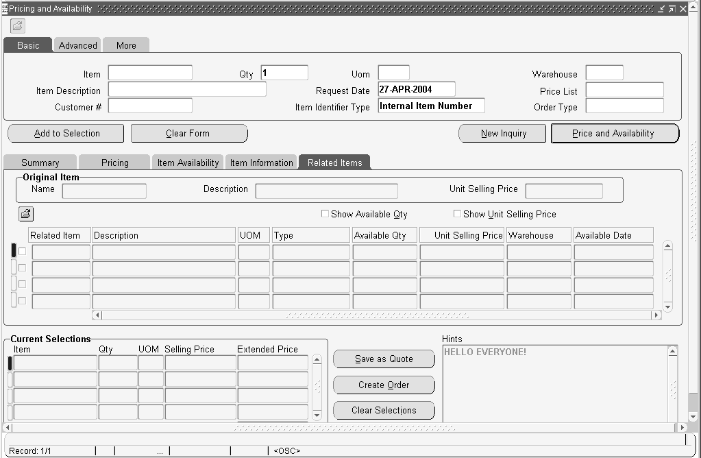

価格設定と有効数量は、製品を要求する顧客に関連する最も一般的な2つの要件をOracle Order Managementのユーザーに提供します。
製品の総額はどの程度になるか。
現在、製品の在庫があるかどうか。
Oracle Order Managementを使用すると、品目の価格をすばやく表示できます。また、「価格設定および有効数量」ウィンドウで提供される機能を使用して、価格設定対象品目の有効数量を全組織にわたって同じソース・ルールで表示できます。「価格設定および有効数量」ウィンドウでは、品目を入力して、その品目に対する価格設定および有効数量の詳細を要求することによって、価格チェックまたは有効数量チェックを実行できます。
Order Managementの価格設定および有効数量の機能を使用すると、次のことができます。
受注を作成せずに、価格および有効数量のチェックを実行できます。
需要または予約を設定せずに、価格および有効数量のチェックを実行できます。
問合せの結果、顧客がその品目を購入することを決めた場合に、受注および見積を簡単に作成できます。
品目相互参照、顧客品目または品目摘要別に価格および有効数量のチェックを実行できます。
製品の販売価格および定価の両方を表示できます。
価格分岐、他の自動値引および追加料金に加えて、特定の製品または顧客に対して現在使用可能な、販売価格に影響を与えないその他特典を表示できます。
モディファイアの限度を消費せずに、価格および有効数量のチェックを実行できます。
注意: 価格および有効数量の検索結果として表示および計算されるすべての値には、入力した通貨またはデフォルト設定された通貨に定義されている小数精度が使用されます。
基本契約、価格表、価格設定属性、受注数量、顧客、通貨、出荷先、請求先、受注タイプ、価格設定日または要求日に基づいて価格チェックのwhat if分析を実行できます。
特定の通貨で価格チェックを実行し、計算済販売価格を表示する通貨を指定できます。
品目属性詳細の限定されたセットを表示できます。
アップセル品目やクロスセル品目、代替品目、廃棄済品目などの関連品目を表示できます。
受注を設定する前に価格設定エンジンから正しい販売価格が戻されることを確認することで、価格設定を検証できます。販売価格には、定義済の適格な値引および追加料金が含まれます。
注意: 価格設定および有効数量の結果は、受注明細の品目価格または品目の有効数量を保証しません。Oracle Order Managementでは、価格は受注の記帳時にのみ保証されます。
Order Managementの有効在庫数量情報は、APSまたは在庫数量情報から移入されてウィンドウに表示されます。有効数量情報はOrder Managementの外部で表示できるため、第1在庫数量のみが表示されます。集結された在庫モデルの結果として使用できる第2数量は表示されません。
有効数量は、引当可能な供給(供給を受注明細に割り当てる)のかわりに、確定在庫引当を受注明細に適用する場合にのみ保証されます。受注明細の正常な予定作成とは、通常の環境下で、品目に対して既存の供給をソフトにひも付けすることを意味し、受注明細のピックを試みる場合に使用できる必要があります。

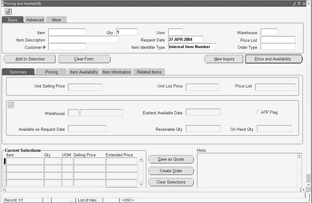

「価格設定および有効数量」ウィンドウでは、価格および有効数量のチェックを実行できます。
今回リリースのOracle Order Managementでは、モデル、キット、サービス品目またはOracle Processing Manufacturing品目の価格と有効数量をチェックする際に、「価格設定および有効数量」ウィンドウを使用できません。
価格設定および有効数量の結果は、受注明細の品目価格または品目の有効数量を保証しません。Oracle Order Managementでの保証は、次のようになります。
価格は、受注の記帳時にのみ保証されます。
「価格設定および有効数量」ウィンドウでは、代替品目の有効数量チェックはサポートしていません。

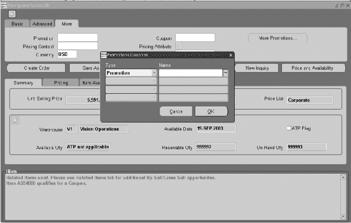

「価格設定および有効数量」ウィンドウでは、作業中に[Enter]キーを押したときのデフォルトの処理は、価格および有効数量チェックの実行です。「価格設定および有効数量」ウィンドウで[Enter]キーを押すたびに、常に新しい価格および有効数量のチェックが開始されます。
たとえば、ある品目を入力し、[Enter]キーを押すと、価格および有効数量のチェックが開始されます。あるいは品目、顧客名および「請求先」を入力し、[Enter]キーを押すと、価格および有効数量のチェックが開始されます。
注意: 価格設定エンジンによる販売価格の決定を容易にするためにOracle Advanced Pricingのクオリファイアとモディファイアを使用している場合は、価格および有効数量チェックの実行時に、「検索」リージョンで主要なクオリファイア属性を指定する必要があります。
注意: たとえば、特定の顧客に対する価格表の品目にクオリファイアが添付されていると仮定します。この場合は、価格設定エンジンによって適格性が正しく与えられるように、価格および有効数量チェックの実行時にクオリファイア(顧客の名称または番号)を必ず入力します。クオリファイアに添付された適格なモディファイアは、「価格設定要約」タブに表示されます。

「価格設定および有効数量」ウィンドウでは、見積および受注を作成できます。受注を作成するには、「受注の作成」をクリックし、見積を作成するには、「見積として保存」をクリックします。品目を発注せずに別の品目の価格と引当可能性を確認する場合は、「新規照会」をクリックしてウィンドウを消去するか、別の品目を入力して、最初からやり直すこともできます。
Order Managementの「価格設定および有効数量」ウィンドウの「受注の作成」および「見積の作成」のシードされた2つのセキュリティ機能により、「価格設定および有効数量」ウィンドウで受注の作成および見積の作成のそれぞれが可能であるか判別されます。これらのセキュリティ機能が添付メニューのユーザーに対して許可されていない場合は、「見積の作成」ボタンおよび「見積として保存」ボタンは非表示になり、そのユーザーは受注または見積のいずれも作成できません。
注意: OM: 受注フォーム優先度により、ユーザーが受注または見積を作成するためにクリックした後で、「受注」ウィンドウまたは「クイック受注」ウィンドウのどちらで確認するかが制御されます。

「関連品目」の結果リージョン
関連品目に関するこのタブは、フォルダに対応しています。デフォルトでは、「関連品目」、「摘要」、「単位」、「有効数量」、「販売単価」、「倉庫」および「可能日」が表示されます。また非表示の追加フィールドがあり、これらはフォルダ機能により利用できます。追加フィールドには、「ATP エラー・メッセージ」、「金額」、「価格表」、「要求日」および「単価」があります。次の品目関連のタイプがサポートされ、「関連品目」タブに表示されます。すべての関連タイプは、代替、廃棄済、アップセルを除いて、クロスセルとして扱われます。追加または置き換えであるかを判別する品目属性が存在しないため、「関連タイプ」2、4および8は代替として扱われることに注意する必要があります。
関連
代替
クロスセル
アップセル
サービス
前提条件
販促資料
廃棄済
無料
インパクト
衝突
必須手数料
オプション手数料
販促のアップグレード
分割
マージ
移行
注意: 「関連品目」のすべてのステップは、「価格設定および有効数量」ウィンドウに表示する前に、Oracle Inventoryで完了している必要があります。
「現在の選択内容」: 「価格設定および有効数量」ウィンドウには、複数品目のすべてまたは1つから受注あるいは見積を後で作成するために、その品目のプレースホルダとして使用されるリージョンが含まれています。これにより、受注または見積を作成しなくても、品目を「現在の選択内容」に保存できます。プロファイル「OM: 価格設定/有効数量での現在の選択内容の表示」により、フォームをこのリージョンに表示させるかが決められます。
アップセル、代替および廃棄済品目を選択し「選択に追加」をクリックした場合、元の品目が選択した品目に置き換えられ、「現在の選択内容」リージョンに配置されます。置き換え品目は1つのみ選択できます。
1つ以上のクロスセル品目(または他の関連タイプ)を選択し、「選択に追加」をクリックした場合、元の品目および選択したすべての品目は「現在の選択内容」リージョンに配置されます。
「現在の選択内容」リージョンを消去するには、「選択の消去」をクリックします。またウィンドウ全体を消去するには、「フォームの消去」をクリックし、照会セクションのみを消去するには、「新規照会」をクリックします。
「現在の選択内容」リージョンの再価格設定: メインの品目または「現在の選択内容」リージョンの品目の価格は、相互品目値引があるために他の品目に依存していることがあるため、1つの品目を「現在の選択内容」リージョンから削除すると、すべての品目の価格を再設定します。メインの品目の価格設定を行うときは、「現在の選択内容」リージョンに表示されているすべての品目を考慮し、他の品目で値引が設定されている場合は、その品目が表示されます。また新規の品目が「現在の選択内容」リージョンに追加された場合、その新規の品目のためのモディファイアを追加する理由で価格が変更されることがあるため、「現在の選択内容」リージョンにある品目の価格が更新されます。
「手引」リージョンには、問合せが行われている品目について1つまたは複数の「結果」リージョンを表示するよう警告するメッセージが表示されます。たとえば、関連品目がある場合、手引が表示されます。価格設定の特典を追加してこの品目に適用する場合、手引が表示されます。値引が存在する場合にも、このリージョンに手引が表示されます。価格設定および有効数量のデフォルト手引を入力できるOMシステム・パラメータもあります。このパラメータにテキストを入力する場合、そのテキストは「手引」リージョンに表示されます。
価格チェックまたは有効数量チェックを実行するときは、パフォーマンス上の理由により、「結果」リージョンの現行タブにしかデータが移植されません。他のタブにナビゲートすると、データはそこに移植されます。
「価格設定および有効数量」ウィンドウにナビゲートします。
品目情報を入力し、「品目」フィールドで[Tab]キーを押して移動します。品目を値リストから選択します。
顧客アカウント番号(判明している場合)を入力するか、値リストまたは「顧客の検索」を使用して名称で顧客を検索します。
「価格設定および有効数量」をクリックし、情報を確認します。その顧客が同意する場合は、表示されている現行の選択内容に応じて「受注に追加」をクリックします。
注意: 価格設定および有効数量を問い合せる前に、受注タイプがすでにデフォルト設定または入力されている場合は、「受注xxxxxが作成されました。受注をオープンしますか?」というメッセージが表示されます。受注タイプが以前は使用不可であった場合は、受注タイプの選択を求めるメッセージ(前述と同様)が表示されます。受注をオープンしようとすると、「クイック受注」ウィンドウまたは「受注」ウィンドウに自動的にナビゲートし、その受注が表示されます。「No」を選択した場合は、そのまま「価格および有効数量状況」ウィンドウで別の問合せを入力します。見積または受注作成後に表示されるノートは、プロファイル・オプション「価格設定/有効数量」フォームから「受注」への移動」によって決まります。ノートのみを表示するか、詳細を表示するか、または「受注」ウィンドウに直接移動するかは、このプロファイルに基づいて決まります。
価格チェックまたは有効数量チェックを行わずに見積または受注を作成できます。受注または見積作成前での価格チェックまたは有効数量チェックの実行は必須ではありません。
「詳細」タブを選択します。クーポン番号および販促品番号を入力するか、必要に応じて値リストを使用して販促品またはクーポンを検索します。販促品またはクーポンが複数ある場合、「他の販促品」をクリックして「販促品/クーポン」ウィンドウにアクセスします。
追加の販促品/クーポン情報を入力するウィンドウのリージョンを表示している「価格設定および有効数量」ウィンドウ。
「価格および有効数量状況」をクリックします。
「価格調整」タブを選択し、「調整の追加」をクリックします。値リストに使用可能な手動調整が表示されます。手動調整を選択すると適用され、販売単価が更新されて手動調整が反映されます。
「受注に追加」をクリックします。「受注タイプ」の選択および結果としての受注と見積の表示に関しては、前述の注意を参照してください。
「価格設定および有効数量」ウィンドウ
「検索基準」リージョンの必須フィールドに特定の値または値の一部を入力することによって、価格設定および有効数量の検索基準を決定します。必須フィールドは、「通貨」、「単位」、「数量」および「品目名」または「品目摘要」です(価格および有効数量をチェックするには、「品目名」または「品目摘要」の一方を入力するため、これら2つのフィールドは必須フィールドを示す色で表示されません)。
すべての必須フィールドに値を入力する必要があります。また、使用可能な3種類の検索タブで他のオプション値を入力すると、検索基準をさらに絞り込むことができます。
注意: フォームを消去してから価格および有効数量のチェックを再度照会すると、「検索」リージョンと「結果」リージョンの両方で、選択されている現在のタブが引き続きアクティブな状態になります。

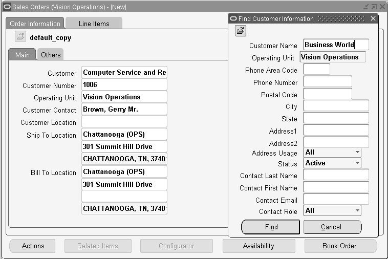

「受注」ウィンドウおよび「クイック受注」ウィンドウには、顧客および所在地を検索する拡張された方法があります。顧客は複数のアカウントを保持している場合があり、アカウント名は同じですがアカウント番号は異なります。同じ顧客のインスタンスが複数存在する場合は、所在地の特定や顧客の識別が困難な場合があります。顧客担当にも同じ状況が発生します。担当者は顧客アカウントまたは所在地と関連付けられています。これらは、「顧客情報の検索」ウィンドウで検索できます。
「顧客情報の検索」ウィンドウを使用すると、顧客のアカウント、所在地または担当を検索できます。この検索は、「受注」ウィンドウと「クイック受注」ウィンドウから開始できます。
「顧客情報の検索」ウィンドウは、次の4種類の異なる方法で開始できます。
ツールバーの新しいアイコン「顧客の検索」を使用します。
値リストを起動します。この値リストを起動できるフィールドは、「出荷先郡市区」、「出荷先郵便番号」、「出荷先所在地2」、「出荷先所在地4」、「出荷先所在地5」、「請求先郡市区」、「請求先郵便番号」、「請求先所在地2」、「請求先所在地4」、「請求先所在地5」、「最終顧客所在地2」、「最終顧客所在地4」、「最終顧客所在地5」、「顧客事業所所在地2」、「顧客事業所所在地4」または「顧客事業所所在地5」です。これによって、異なる属性を使用して検索できます。
前述のフィールドに部分的な値を入力し、[Tab]キーを押します。
マウスの右ボタンをクリックして表示されるメニューから「顧客」 > 「顧客の検索」を選択します。
前述の方法に加え、「クイック受注」ウィンドウでは、「ツール」メニュー、マウスの右ボタンのクリック、または「顧客の検索」アイコンを使用して、「所在地」ウィンドウに「顧客情報の検索」ウィンドウをオープンできます。
注意: カーソルが「受注ヘッダー」リージョンにある場合は、「ツール」メニューを使用して「クイック受注」ウィンドウ内に「顧客情報の検索」ウィンドウを起動できます。
「顧客情報の検索」ウィンドウ
「顧客の検索」ウィンドウの「営業単位」フィールドはフォルダに対応しています。このフィールドには、「受注」ウィンドウから営業単位がデフォルト設定されます。デフォルト値がない場合は、アクセス可能な営業単位を値リストから選択できます。営業単位は、他の検索基準を指定する前に選択する必要があります。

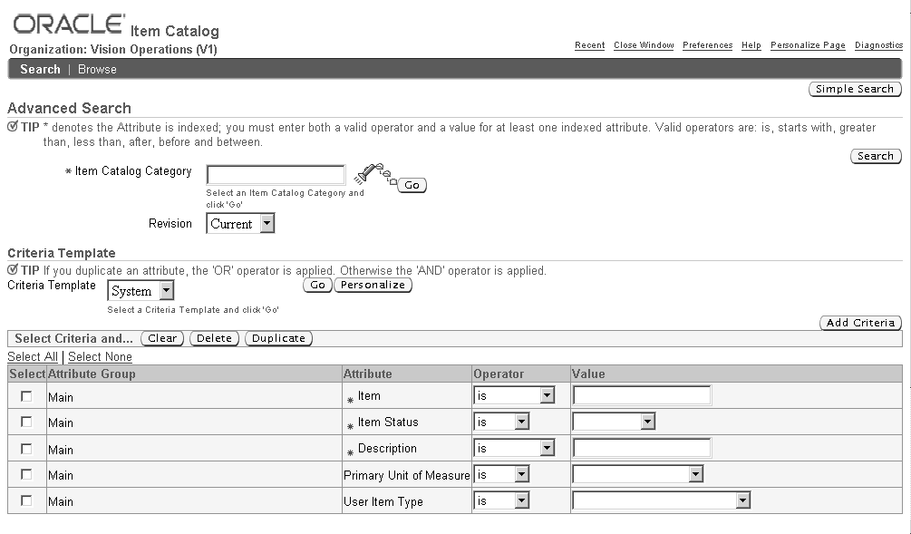

「受注」ウィンドウでの拡張品目検索
拡張品目検索には「受注」ウィンドウからアクセスできます。品目を検索した後は、選択した品目で受注明細を作成できます。

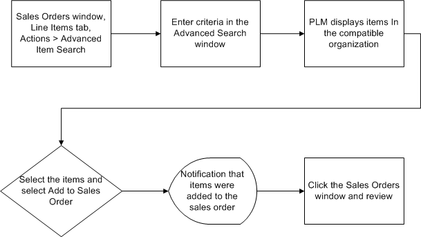

受注明細に送信した品目の検証
「受注」ウィンドウで「処理」メニューを選択し、「拡張検索」ページにアクセスします。問合せの実行時には、「拡張検索」ページで指定した検索基準とともに、次の制限が適用されます。
問合せによって戻された品目は、顧客の注文に対応している必要があります。

拡張品目検索の処理フロー
新規の拡張品目検索は、「クイック受注」ウィンドウおよび「受注」ウィンドウから使用できます。
「受注」ウィンドウまたは「クイック受注」ウィンドウにナビゲートします。
ヘッダー情報を入力して、「明細品目」タブを選択します。
「処理」 > 「拡張品目検索」を選択します。「OK」をクリックします。
「拡張品目検索」ページ
検索基準を入力して「検索」をクリックします。「拡張品目検索」ページが表示されます。
受注の品目を選択して「進む」をクリックします。オプションとして、「品目」リンクをクリックすると品目詳細が表示されます。適切な品目を選択すると、その品目が受注に追加されます。
品目を追加するかどうかを尋ねるメッセージが「受注」ウィンドウに表示されます。「OK」をクリックすると、新規の明細品目が作成されます。「取消」をクリックすると、品目の選択がすべて失われ、明細が受注に追加されることはありません。
